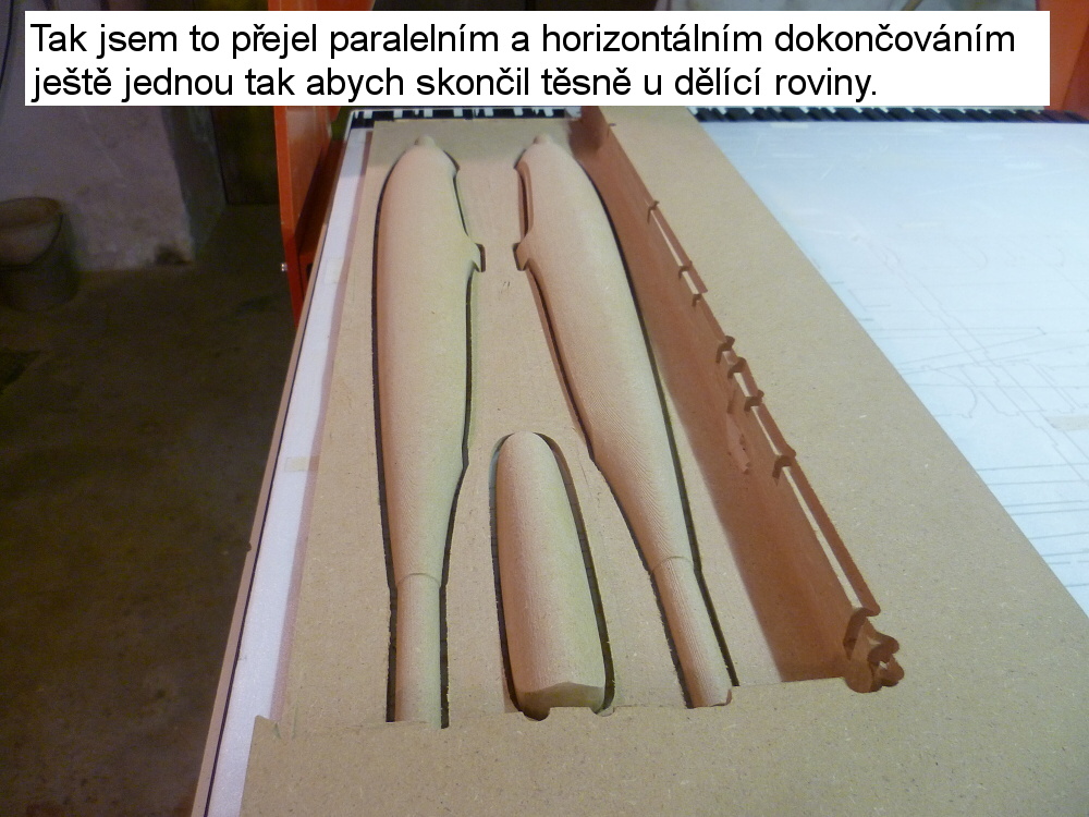

Ahoj Miloši, prezrad nám trošku viac :) čo je to za material, aky nastroj si pouzil na hrubovanie aký na čisto aka rychlost :) a uz si skušal tu mdf dosku?

Předpokládám, že to je z toho MDF. Práší to hodně? Pálí se to? Ještě bych rád věděl jak to budeš oddělovat od toho zbytku dole. Dík. Martin

Jen taková malá připomínka. Z toho výsledku mi připadá, že nemáš řádně zúhlované vřeteno k ploše, píše ti fréza spodkem na ploše.

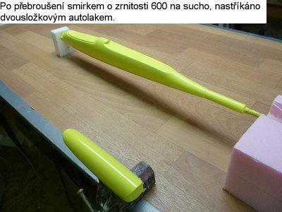

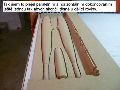

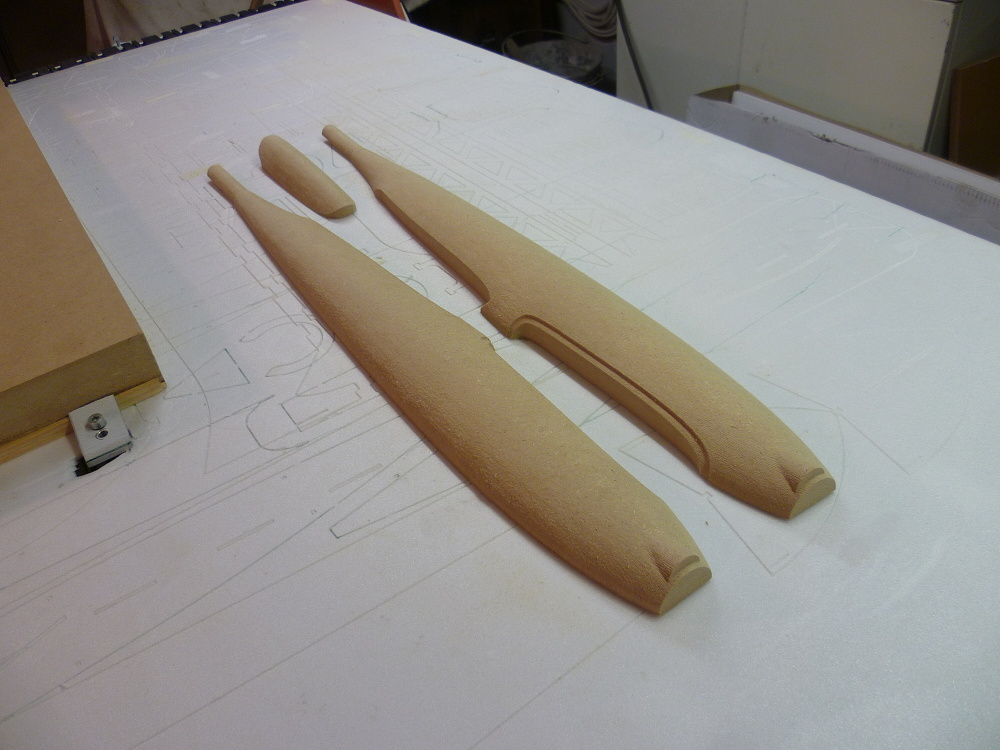

Tak to trošku shrnu.
Je to z materiálu MDF o tl. 40mm. Délka gondolky je 584mm.
Hrubování - Tříbřitá TK fréza o průměru 8mm. 20 tis ot./min. Rychlost posuvu 3m/min.(šlo by to ale asi mnohem rychleji). Doba práce cca 50min.
Dokončování - Tříbřitá TK fréza o průměru 3mm s R 0,3mm. 24 tis. ot./min. Rychlost posuvu 6m/min. Boční krok na ose Y 0,3mm.
Doba práce cca 56 min.
Práší to jako sviňa. S umělým dřevem se to nedá srovnat. Nepálí se to.
Další postup: Přejedu to ještě jednou, (možná raději zvolím horizontální dokončování), abych se dostal až těsně ke spodní hraně a odstranil tu rýhu po uvolněné fréze. Obě poloviny slepím a napustím řídkou epoxidovou pryskyřicí. Lehce přebrousím a nastříkám šprickitem. Lehce přebrousím a nastříkám plničem. Vyleštím........ Hotovo. :wink:

Pokud si ale dobře pamatuji, tak ty jsi měl olaminovaný polystyren. To se nedá srovnávat.
Toto je zkouška před tím, než začnu to hlavní...trup na F3A.

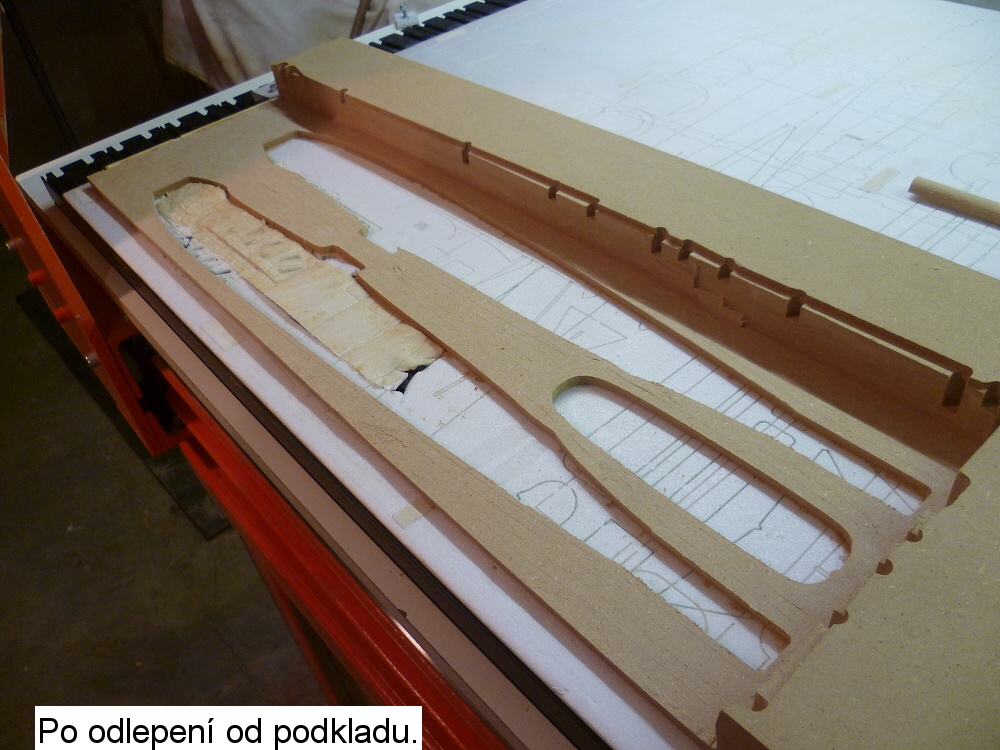

Miloši este som sa chcel spytat jak odfrezuješ tu spodnu čast mdf dosky aby si dostal presné polovičky? Akurat som frezoval s mdf dosky haubnu na diablotina mojho mam len 22mm mdf tak som polku kopyta musel rozdelit na 3 časti a potreboval by som teraz odfrezovat spodok kde mi ostalo cca 2mm len je to oblukove a zatial neviem ako :(

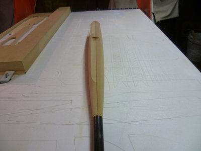

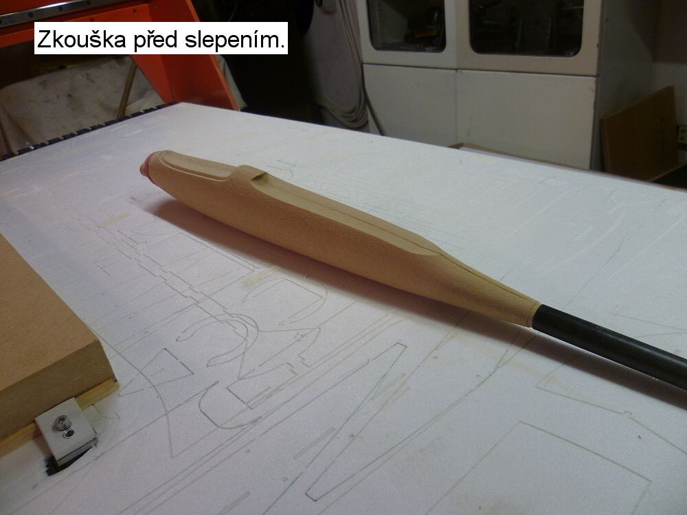

Tak to ti neporadím. Já se spodní stranou nebudu dělat nic. Vyfrézuji to tak, aby u spodní hranky zbylo minimum materiálu
(v desetinách mm) a doříznu nožíkem a rovnou slepím.

Malinko jsem pokročil.

Připraveno na zaformování.
