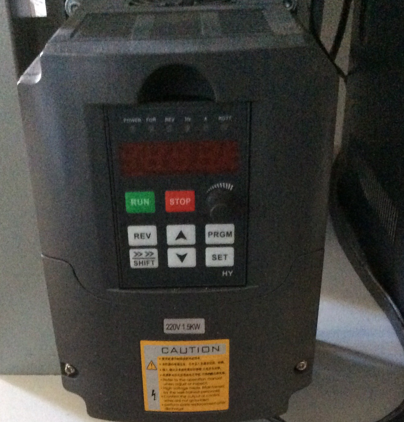

Mozes mi povedat, kedy ty spis? :D Co sa tyka inventoru je v pohode umiestneny na dostupnom mieste. Ale ten potenciometer na nom podla mna dlho nevydrzi. Taky presne lowcost cinsky, ako zvykom u nich.
co sa tyka regulacie otaciek, mas uspesnost dva z dvoch, v nakopnuti spravnym smerom za co ti dakujem Mex!!!
problem bol samozrejme u mna. Cital som o PD011, ze ma byt nula, poznacil som si 0, dokonca som to aj kontroloval a bola tam 0. Nezamkol som PD000 a neviem ako, zapol som dnes inventor, presiel na PD011 a svietilo tam nadhernych 120Hz :D ani som nemusel davat zakladne nastavenia. Zmenil som ten parameter a uzamkol v PD000 a vyriesene. Funguje na jednicku. Diky este raz!

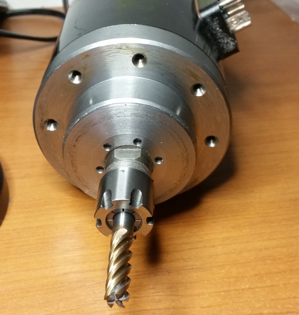

K té přírubě :
Občas opravuji ty HSD s ATC. Většina lidí je má upnuté za ten hliníkový plášť //patky // což považuji za zcela chybné z hlediska tuhosti i tepelné roztažnosti.
Také svěrné upnutí za průměr je špatně. Není to tuhé a příruba se může deformovat, což se přenáší do ložisek. Jediné správné upnutí je za čelo příruby pomocí šroubů, tak jako to má třeba Atas.
tohle je upravený Atas s ocelovou přírubou

Milan199 píše: 17. 5. 2020, 8:53 Jediné správné upnutí je za čelo příruby pomocí šroubů, tak jako to má třeba Atas.
Najdou se i docela drahá vřetena, které se neupínají za čelo příruby.

Thomeeque píše: 17. 5. 2020, 1:04
Hoď nějaké odkazy, co na to takhle mám říci. Spíš bych ale odhadl že to nebude součást vřetene ale upínací blok. Technických řešení je jistě mnoho, ale pro tu přírubu je několik argumentů. Proti žádný.
Příspěvky: 9630
17. 5. 2020, 10:27
Jasně, sorry, třeba Elte a Teknomotor (asi italská škola :))
