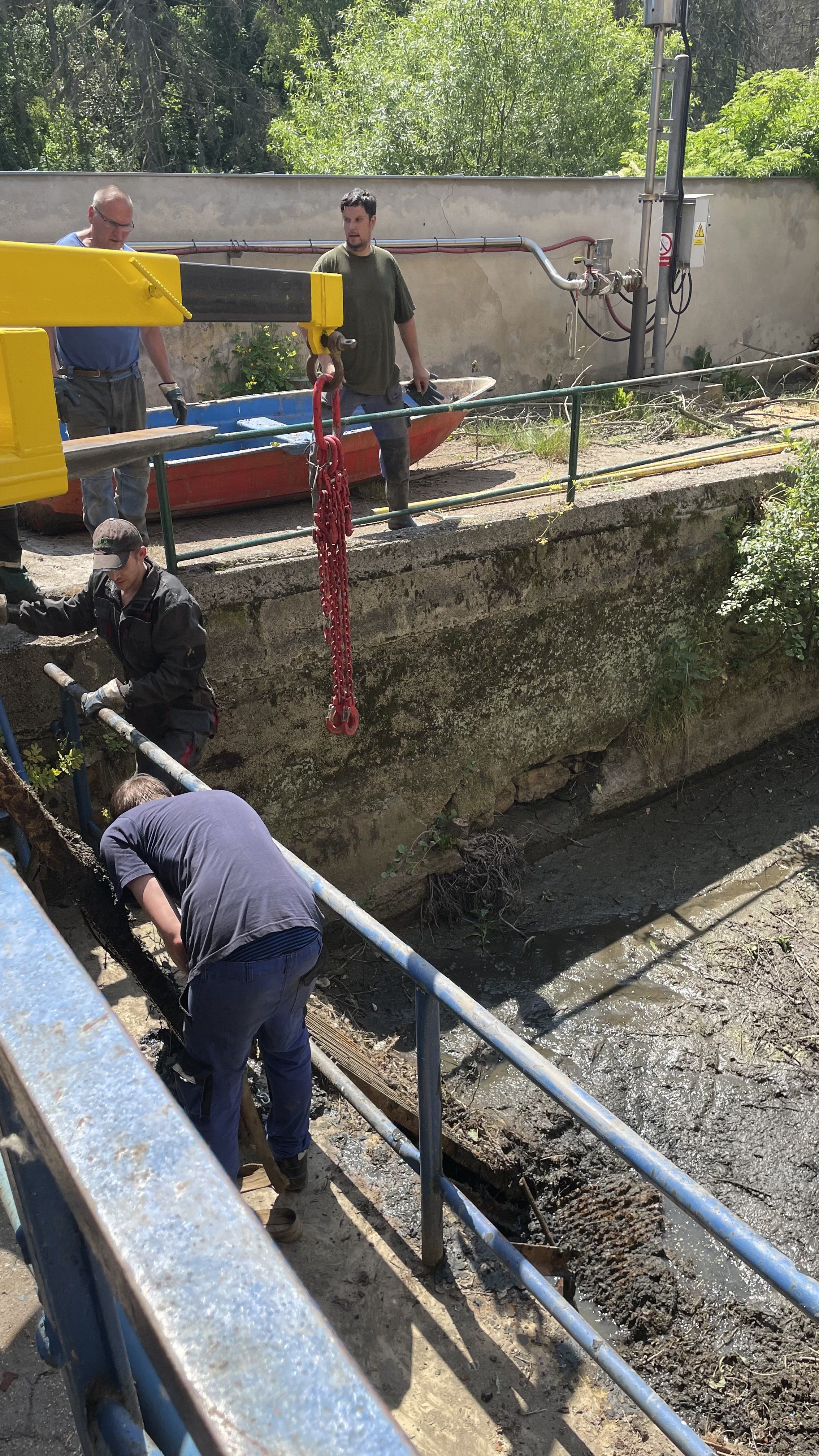

Náramná veselice v práci .....
https://youtu.be/zONmh0Betaw?t=92
Sancho Panza
- Příspěvky: 1296
To je fotoreportáž z návštěvy nadzemní části slavné stavby Williama Lindleye postavené někdy mezi 1895–1906?
Jinak super, urbex
to já v pátek po ránu, můžu.
Jinak super, urbex

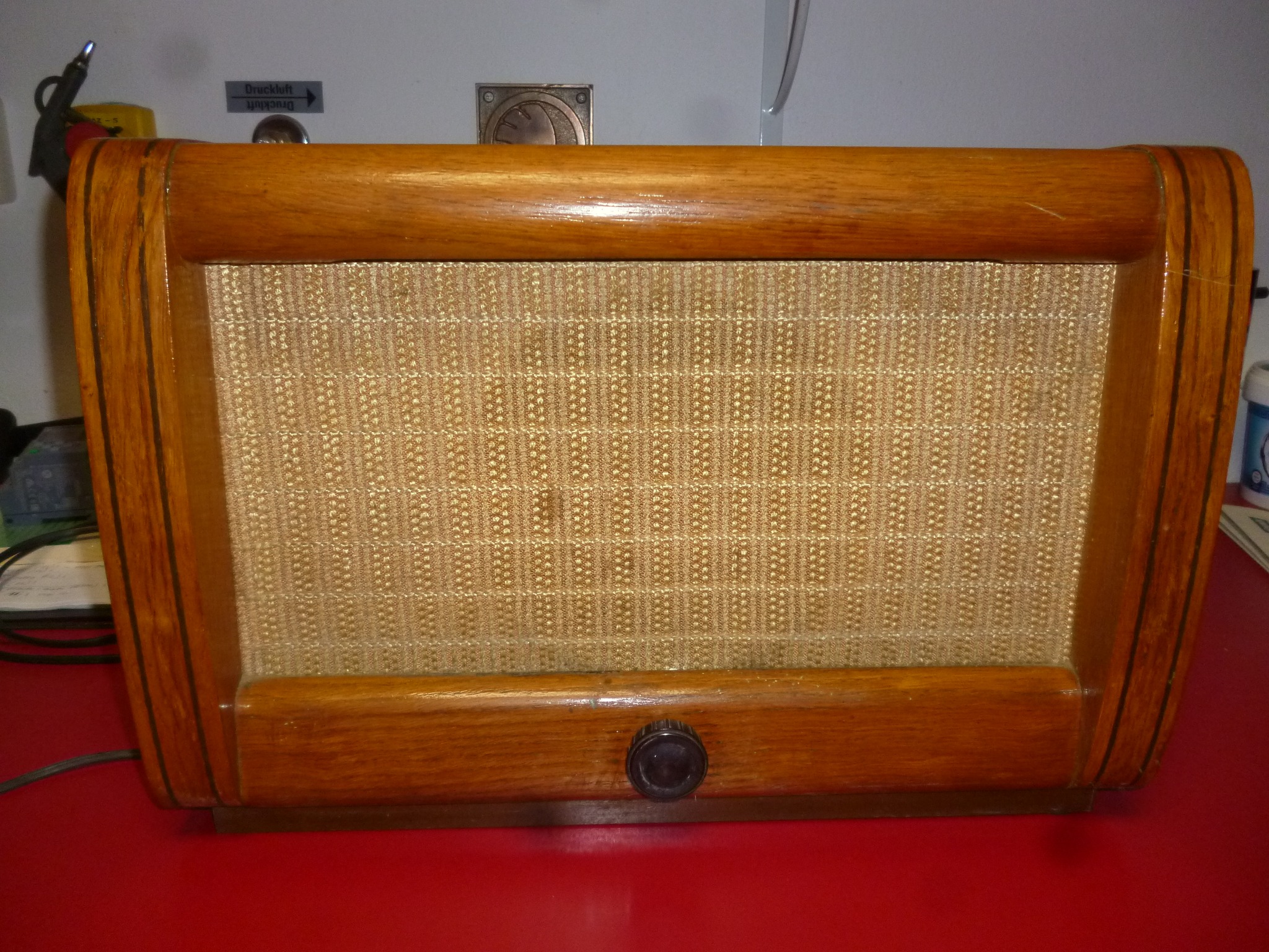

neznáte někdo tady toto?
https://tunersys.com/collections/best-s ... ss-speaker
nutně to potřebuju naimplantovat do tohohle

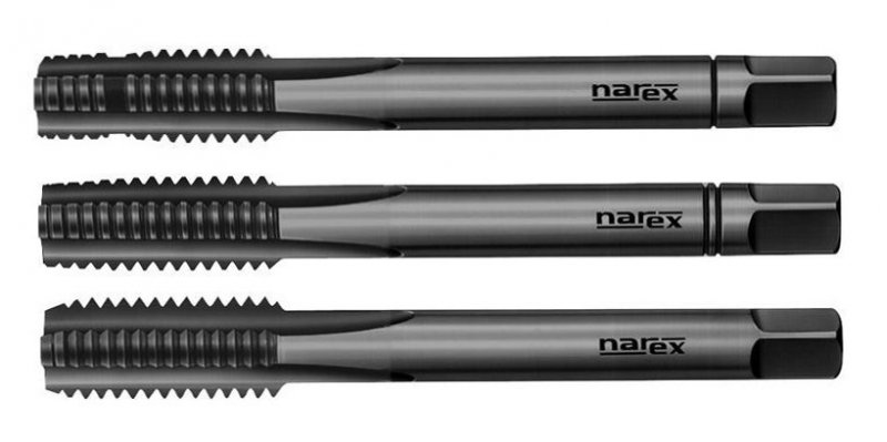

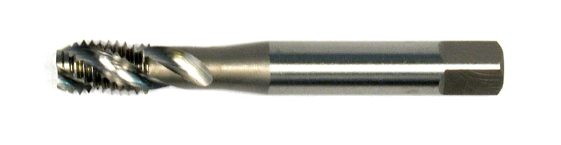

Přátelé, musím se s vámi podělit o dnešní zážitek z jednoho obchodu s nástroji v Třebíči, který raději nebudu jmenovat.
Po odchodu z onoho kvelbu jsem byl zralý na panáka a musel jsem si jít hned zapálit cigaretu.
Ještě jsem nezažil obsluhu ve specializovaném obchodě víc arogantní, namistrovanou a přitom totálně vylízanou a zcela neznalou problematiky.
Začátek v pohodě, přijdu tam, za pultem znuděný boreček (cca 30let) celý potetovaný mám dojem že i na ksichtě.
Co si přejete? Já: "potřebuju závitník M12 do slepé díry". Ještě dodávám a rukou ukazuju, že chci ten "kroucený".
Tzn. mám na mysli toto
Maník se sehnul k pultu a začal v něm kramařit. Pak se mu rozzářily oči a povídá: "máme tu M12 vrtací závitník".
Načež jsem vyvalil oči zase já a v duchu si říkám: "snad nemyslí tenhle zázrak?" To už borec tahal z pod pultu známou plastovou krabičku s nápisem Bučovice Tools a v ní se leskne krásný závitník, přesně ten co jsem chtěl.
Povídám mu: "toto není vrtací závitník, to je závitník do slepé díry." Boreček mě opět ujištuje že jde zásadně o vrtací závitník.
To už jsem to nevydržel, vyndal jsem závitník z krabičky a ptám se ho, kde že to má jaký vrtací břit a jak to tedy vlastně vrtá?
Nicméně maník si tvrdě stojí za tím, že je to vrtací závitník. Na moji poznámku typu: "nechme toho, vidím že v tom plavete" mi odpovídá, že já plavu zase v jiných věcech.
Okey, si říkám, nebav se s tím blbem, zaplať a vypadni.
Jenže ouha. Borec čumí na krabičku, luští co tam je napsáno a pak z něj vyleze toto: "ja to sadový a konkrétně dvojka".
Já opět koukám s otevřenou pusou a ptám se ho jak na to přišel. V hlavě se mi mezi tím promítají sadové závitníky Maník bez jediného zaváhání tvrdí, že je na krabičce napsáno 2N a tím je to jasně dvojka ze sady.
Polykám naprázdno a říkám mu že: "2N je třída lícování závitníku neboli tolerance. Toto je jednorázový závitník do slepé díry. Mě jako obráběči to nemusíte vysvětlovat."
Opět je mi velmi arogantně vysvětleno, že nemám pravdu a jde skutečně o sadovou dvojku, že si mám doplnit vzdělání.
V tuto chvíli už vidím rudě a říkám mu: "nechte si svoje výklady nebo......." Tady jsem chtěl říct asi toto - si ten slavnej vrtací sadovej závitník strčte do prdele a já jdu jinam - jenže jiný obchod tady není. A tak jsem sklapnul. On na to okamžite: "Nebo se stane co?" Tak jsem chtěl říct, že jdu hned nahoru za majitelem a zeptám se ho kde sebral takové vylízané arogantní hovado. Místo toho říkám: "jeden závitník M12 a platím kartou". Po zapalacení se mám k odchodu a maník mi ještě nezapomene dodat: "doufám že budu příště lépe nápomocen".
Shrnuto - ten borec kdyby držel celou dobu hubu a jen otevřel to šuple se závitníky, tak si vyberu co potřebuju, zaplatím a konec. Takto je jisté, že na tuto návštěvu budu hodně dlouho vzpomínat a rozhodně si tento zážitek nenechám pro sebe.

Vycházej z poučky že "blbec neví, že je blbec".
