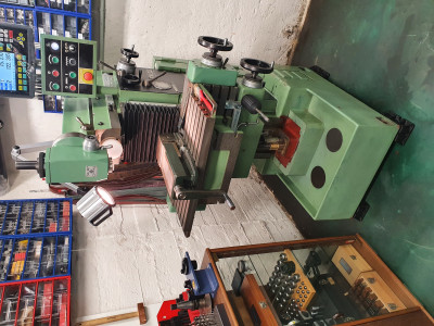

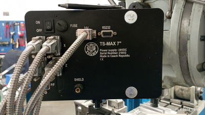

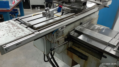

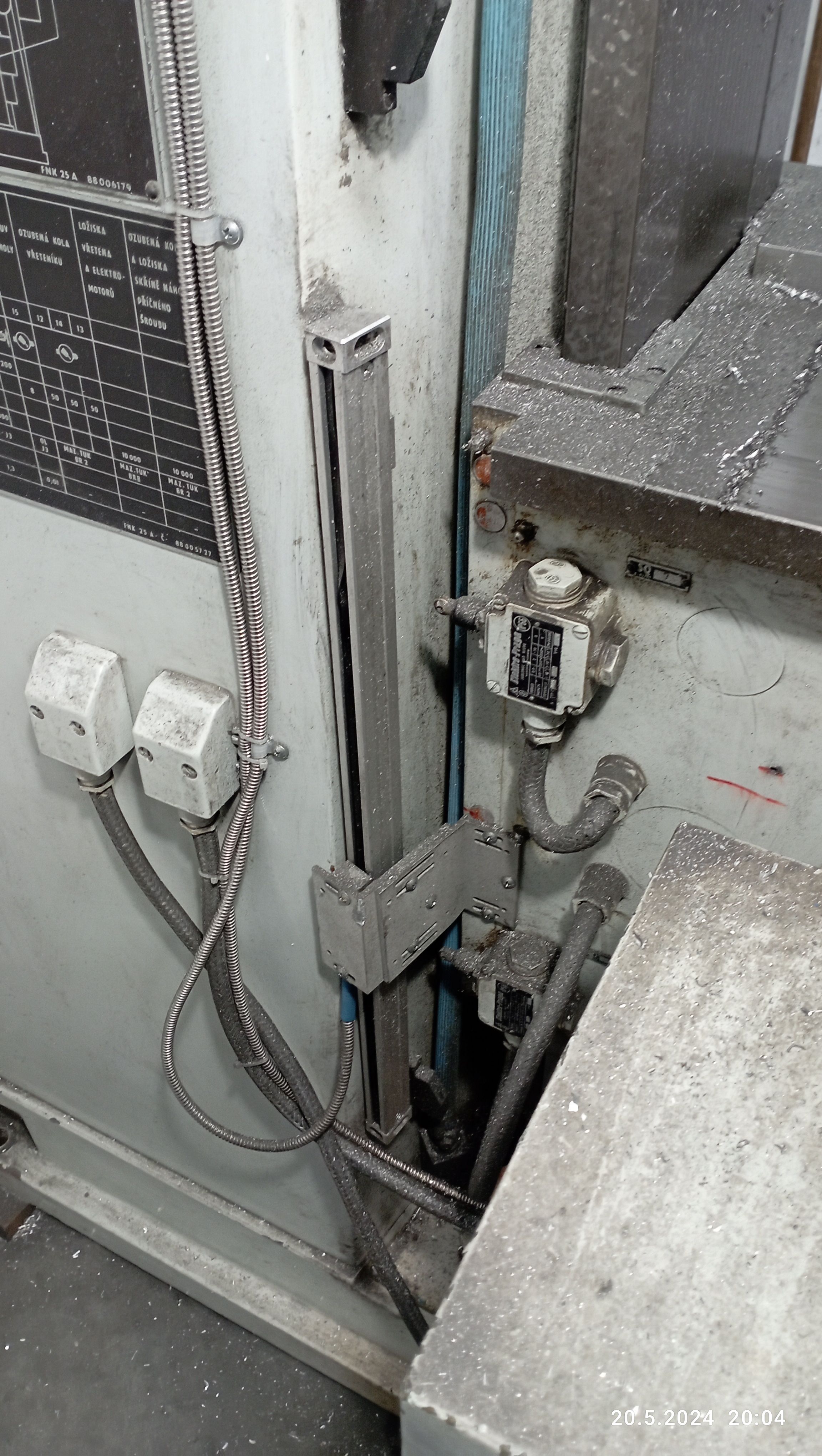

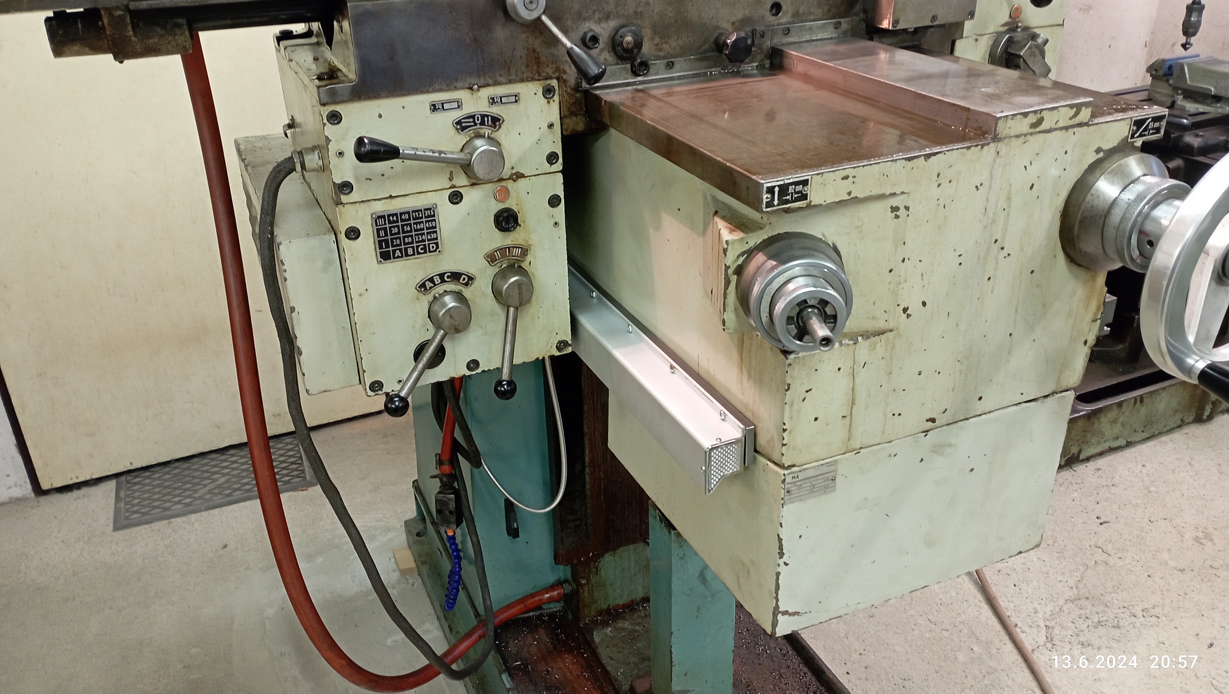

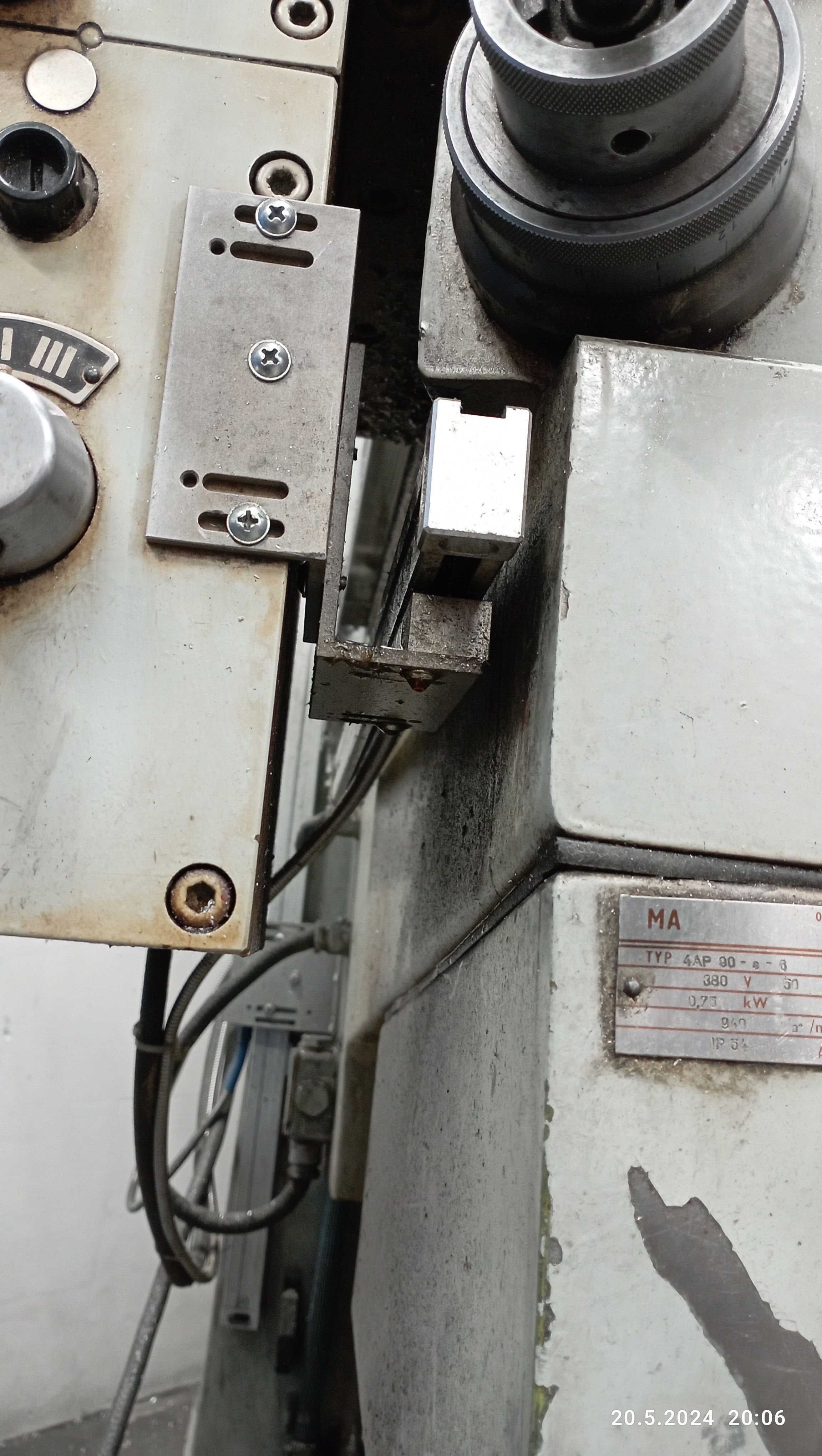

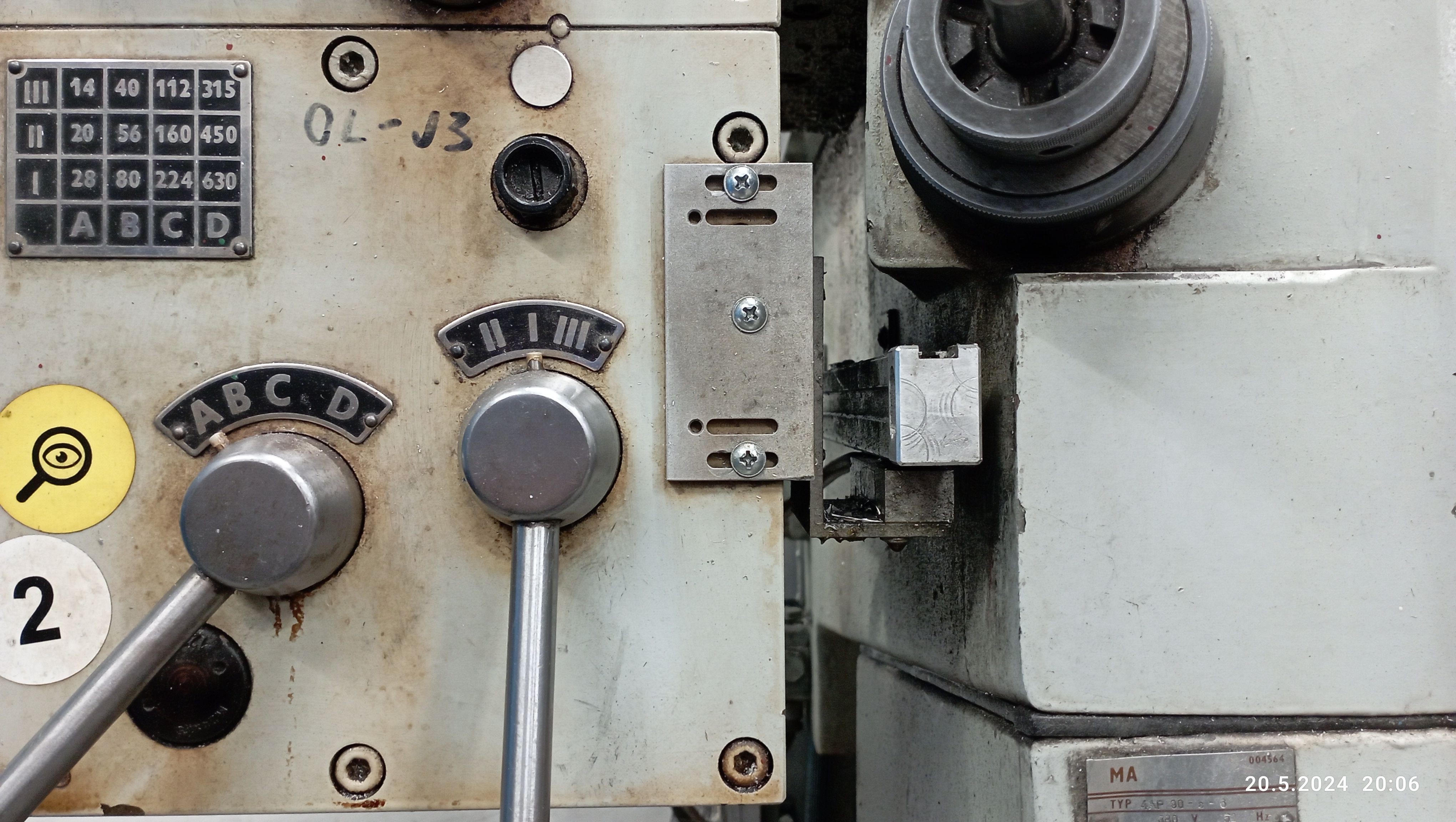

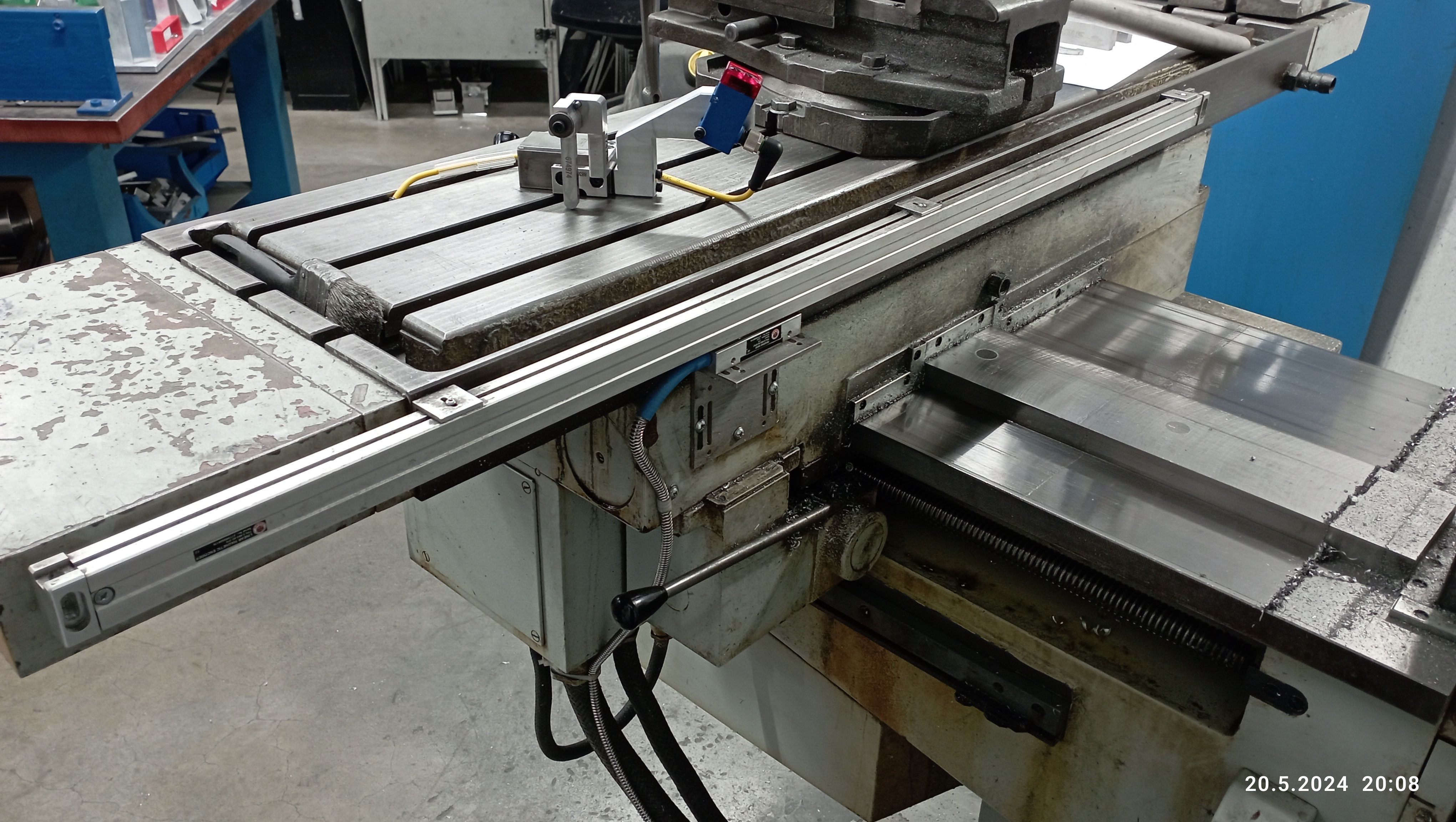

Co si člověk nezařídí a nevyfotí sám, to prostě není :D

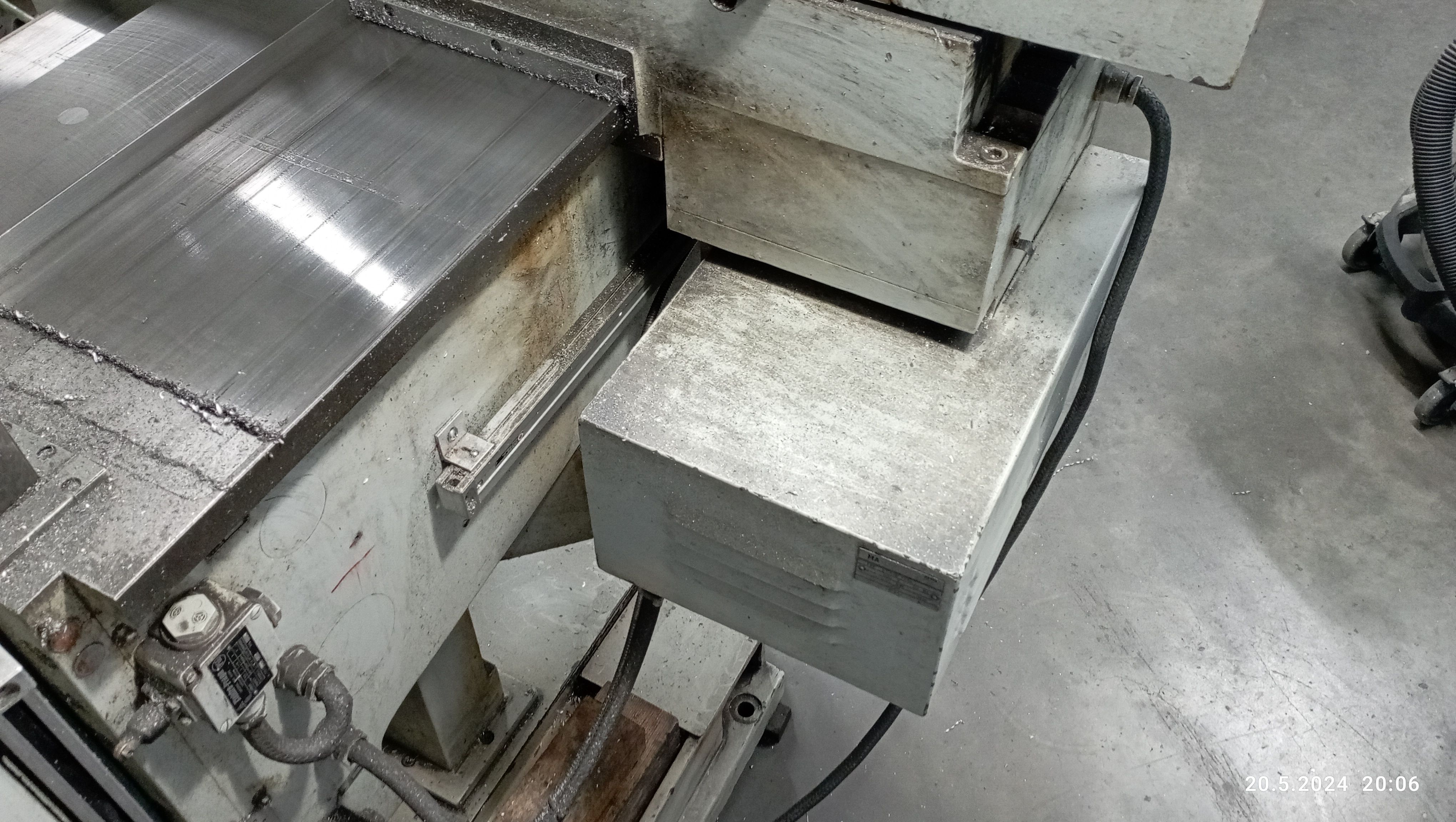

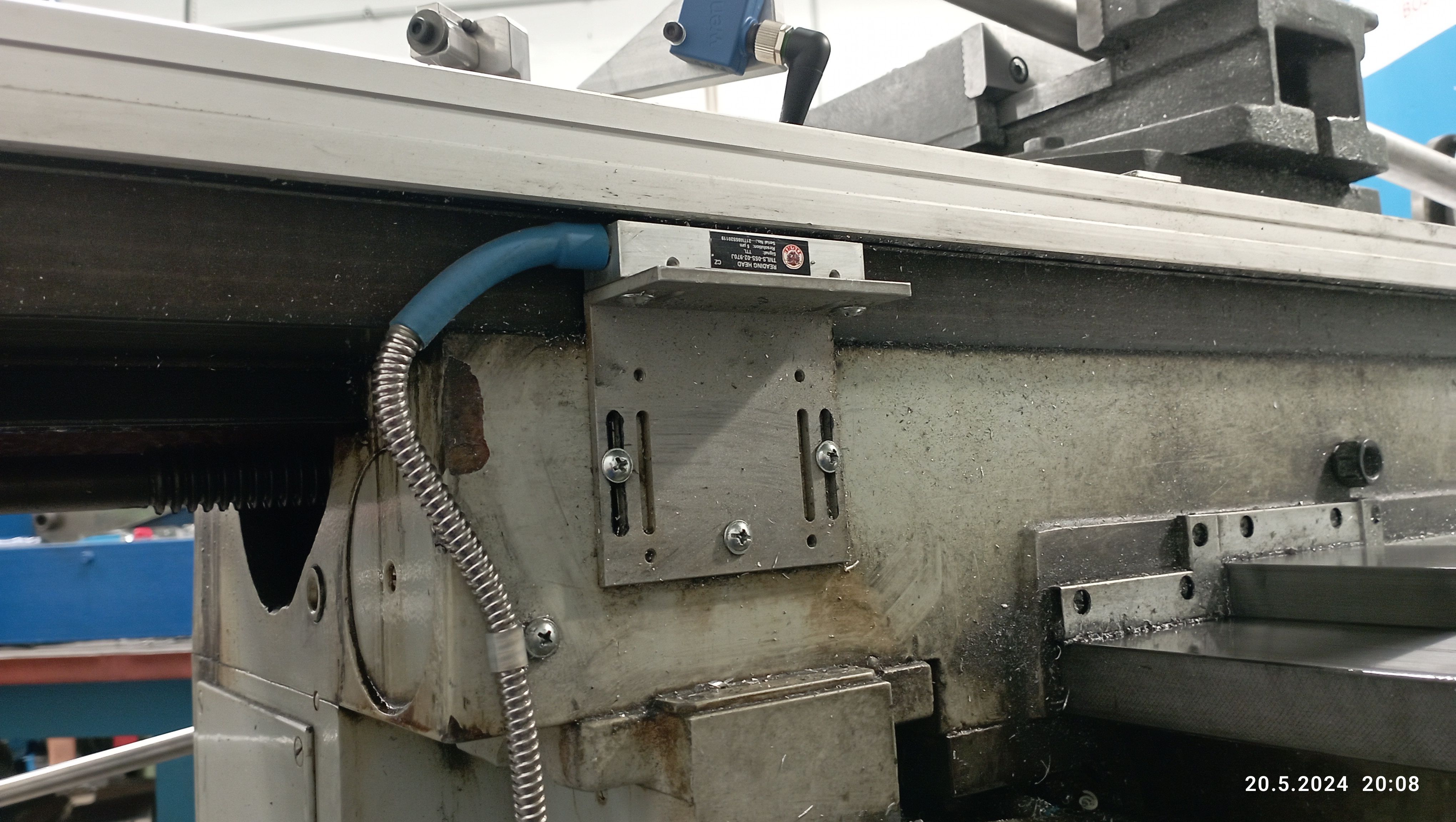

No, moc se s tím borci nesrali, na to že to byla montáž od specializované firmy.
Že nejsou pravítka krytované, to už ani nemluvím.

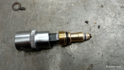

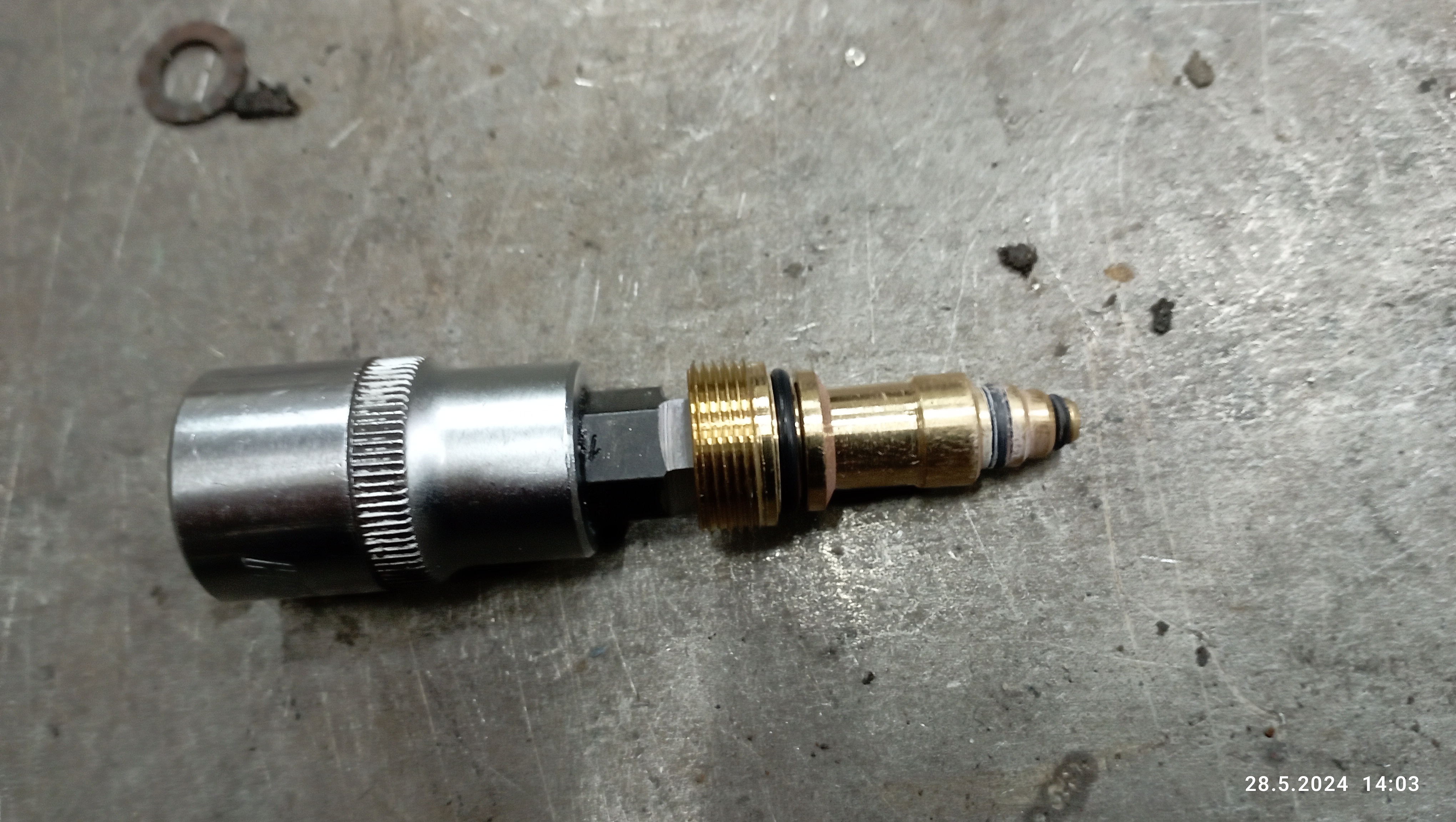

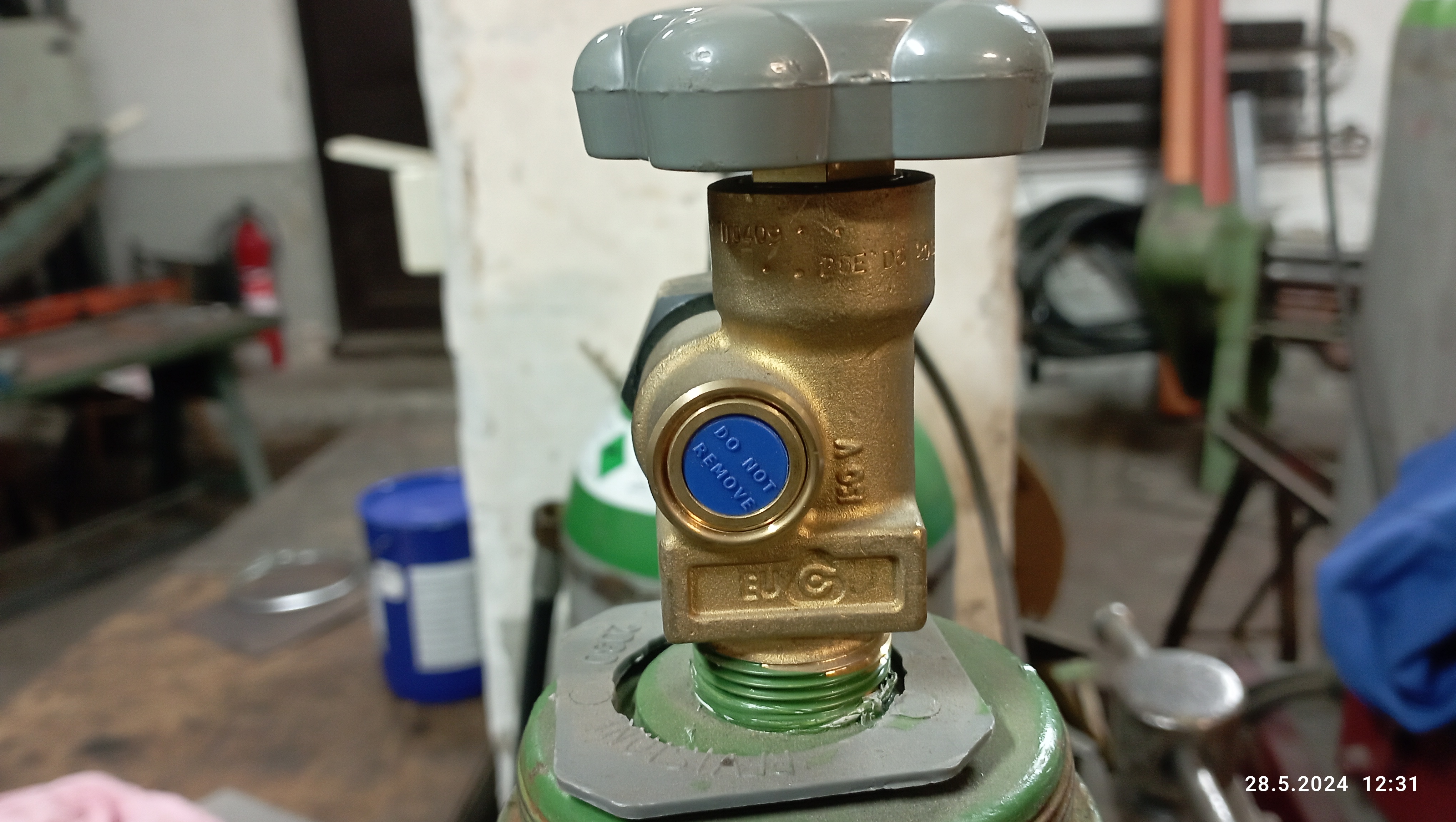

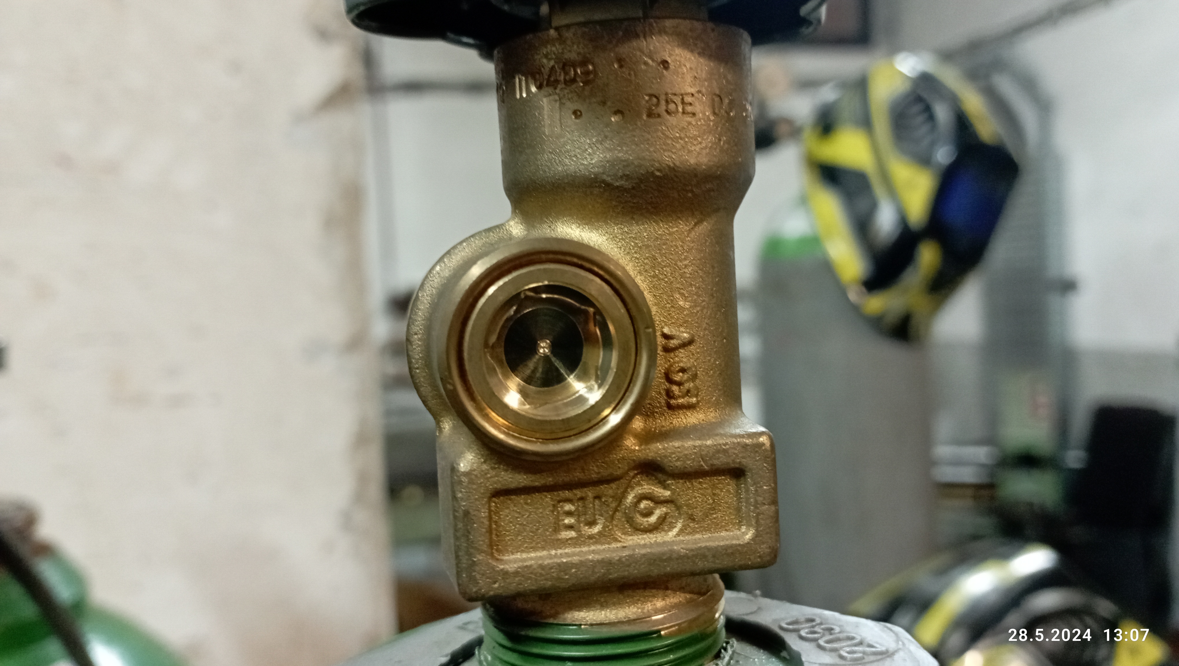

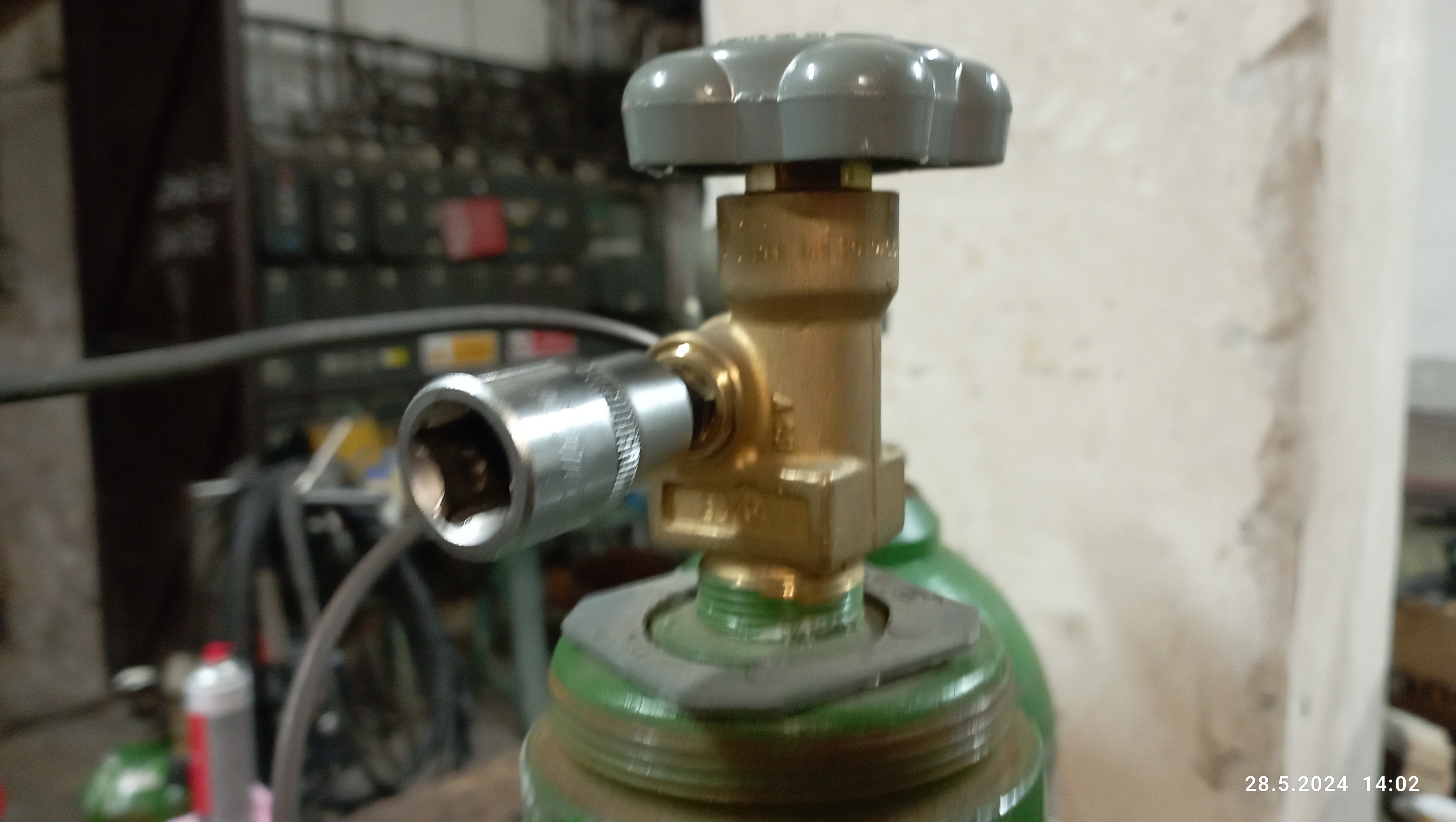

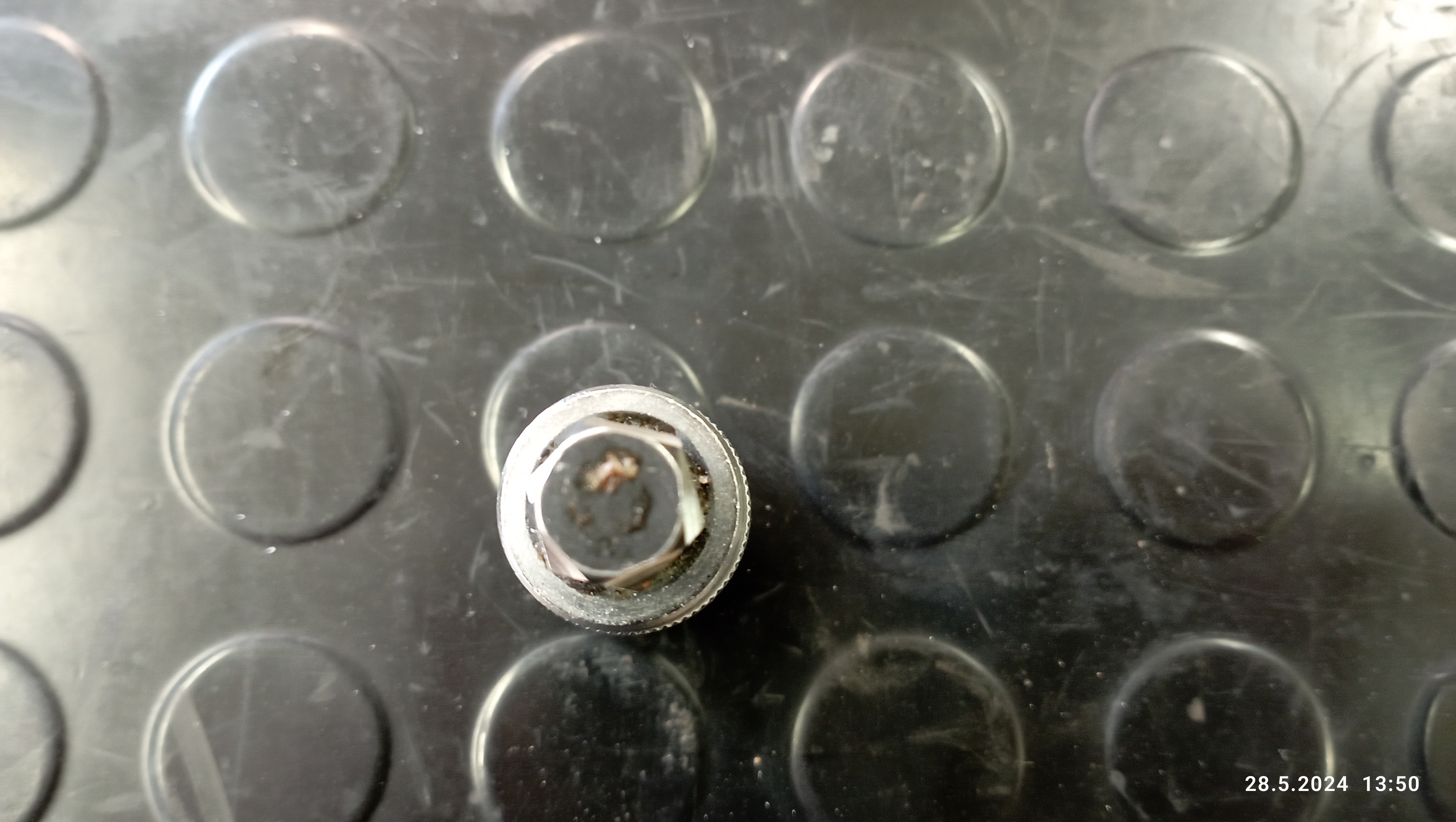

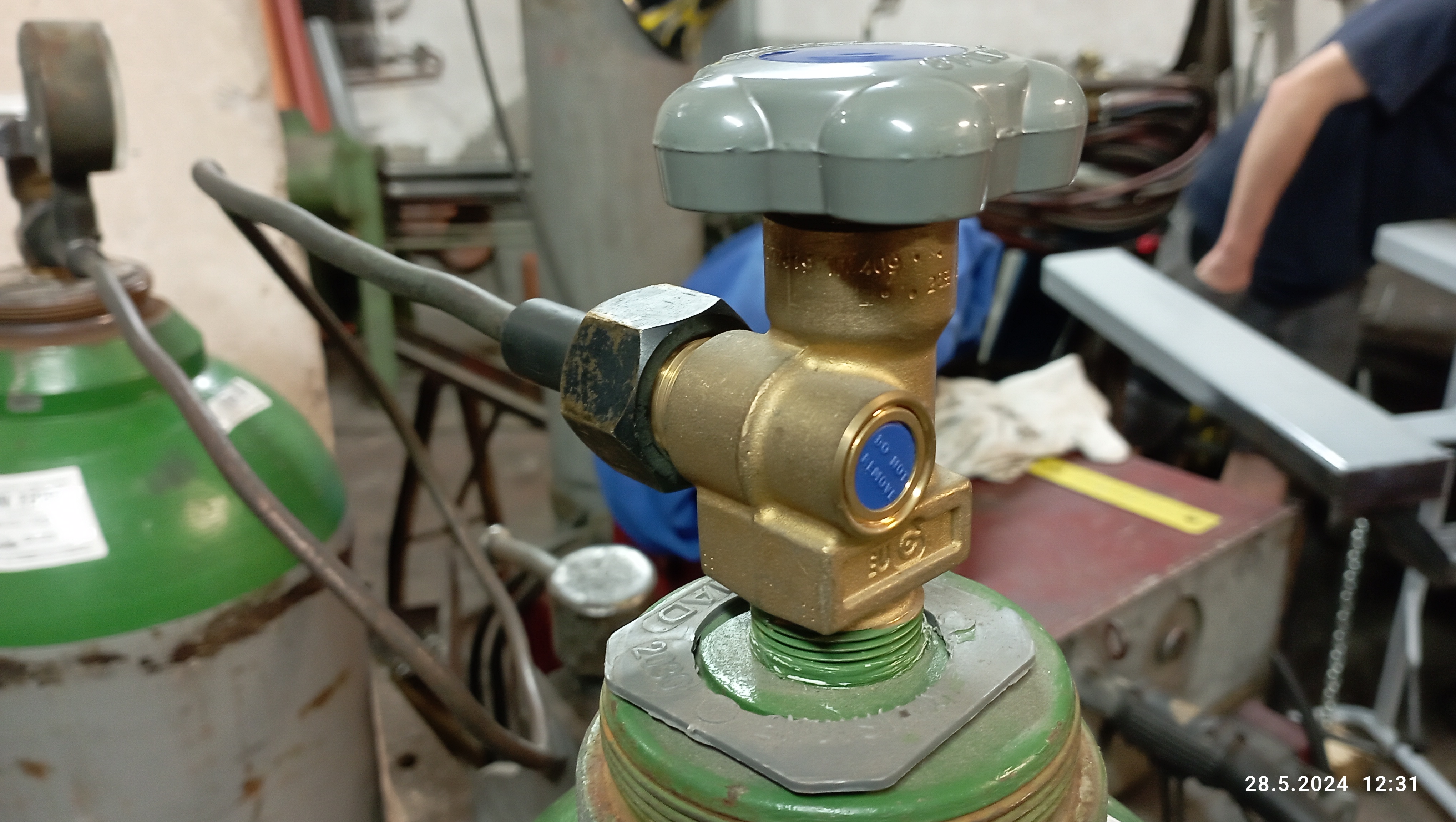

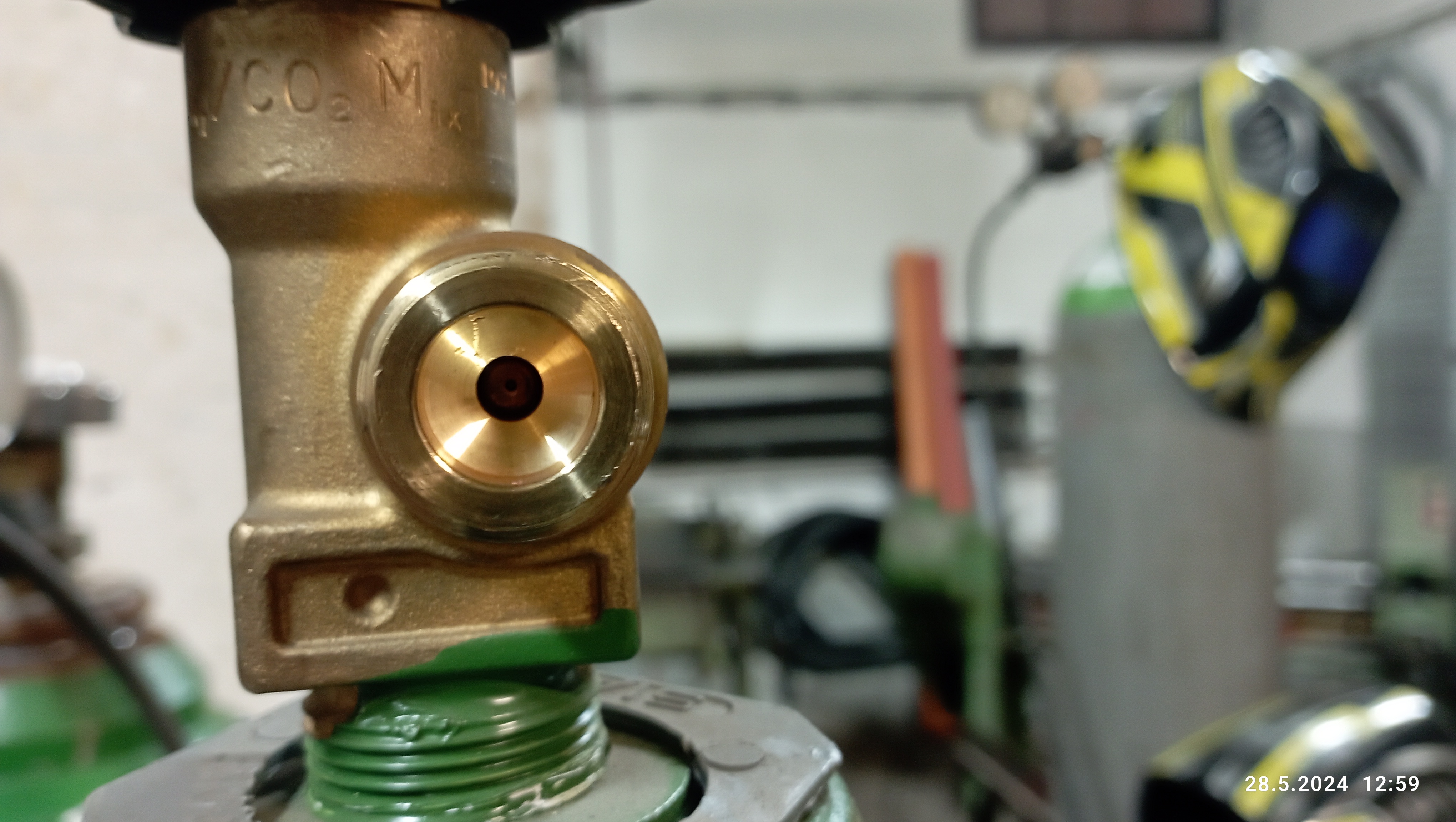

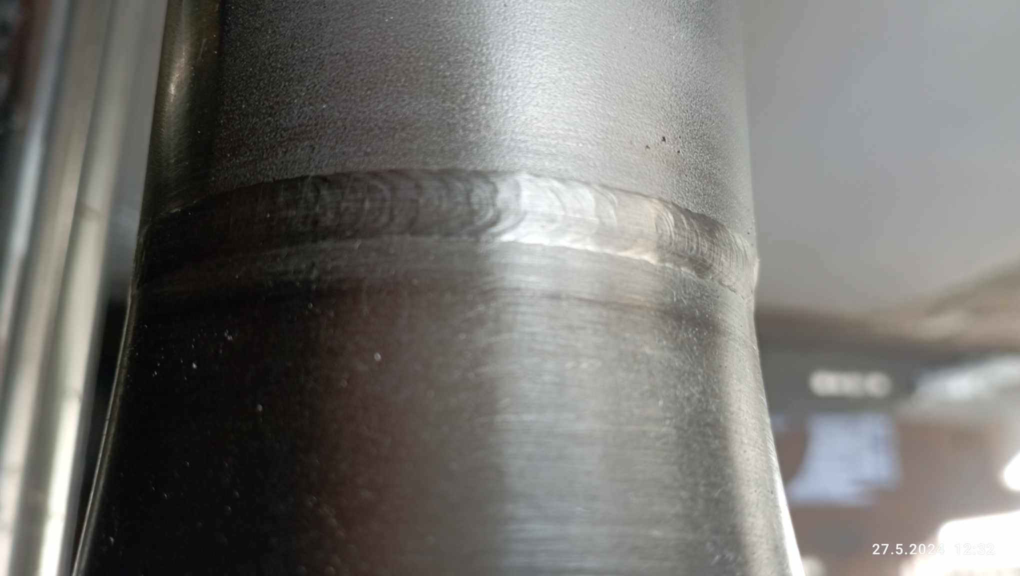

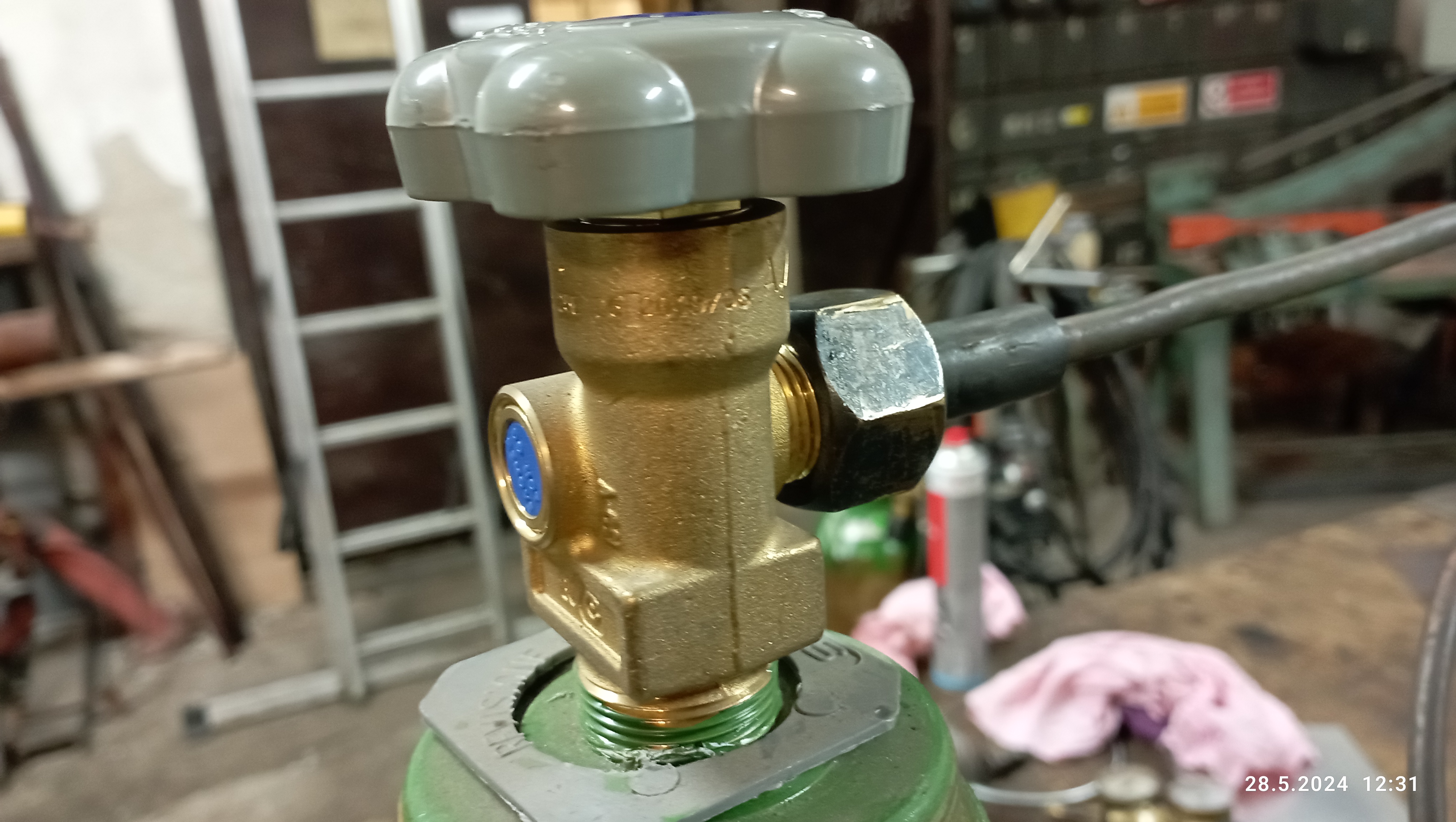

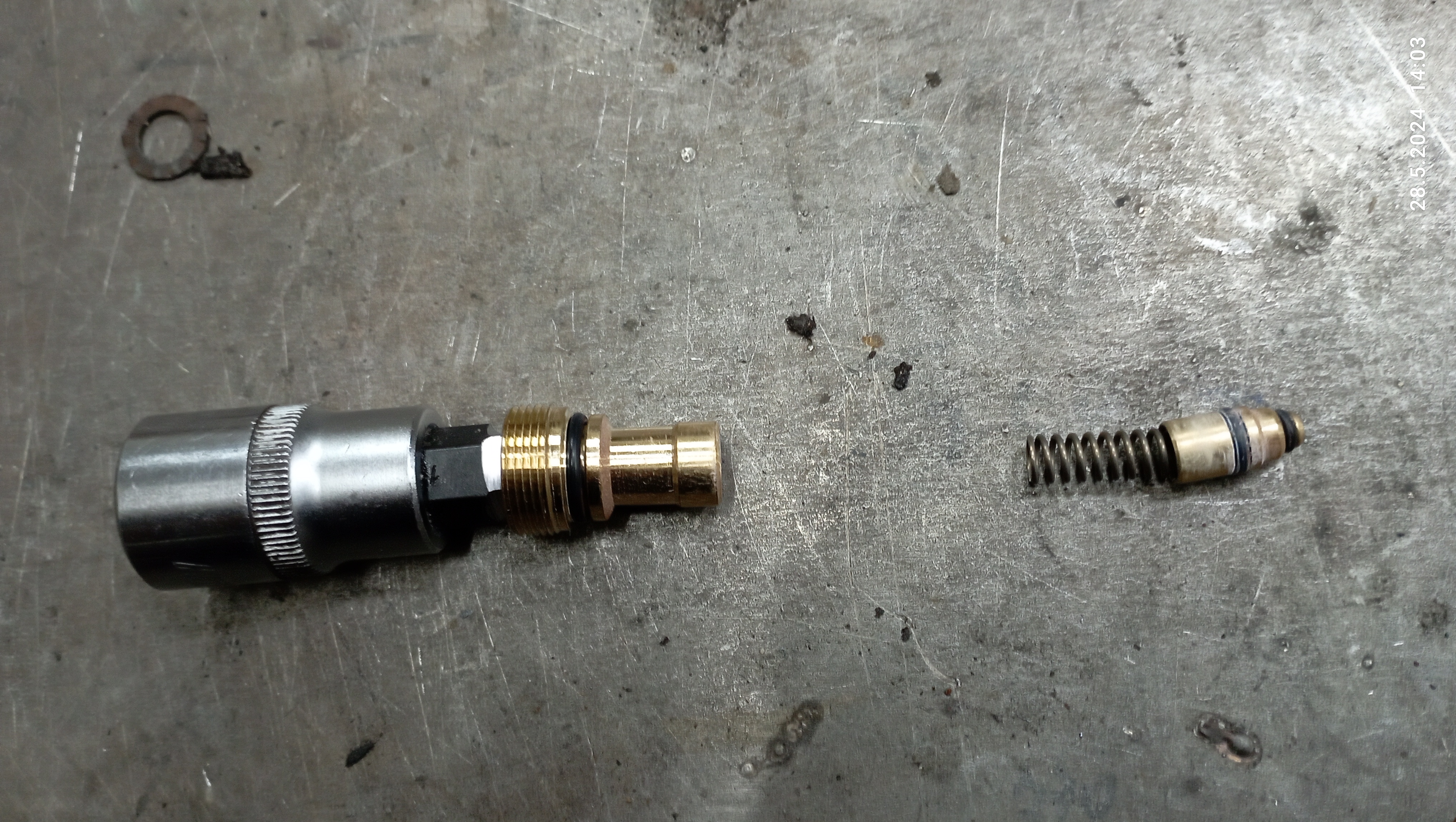

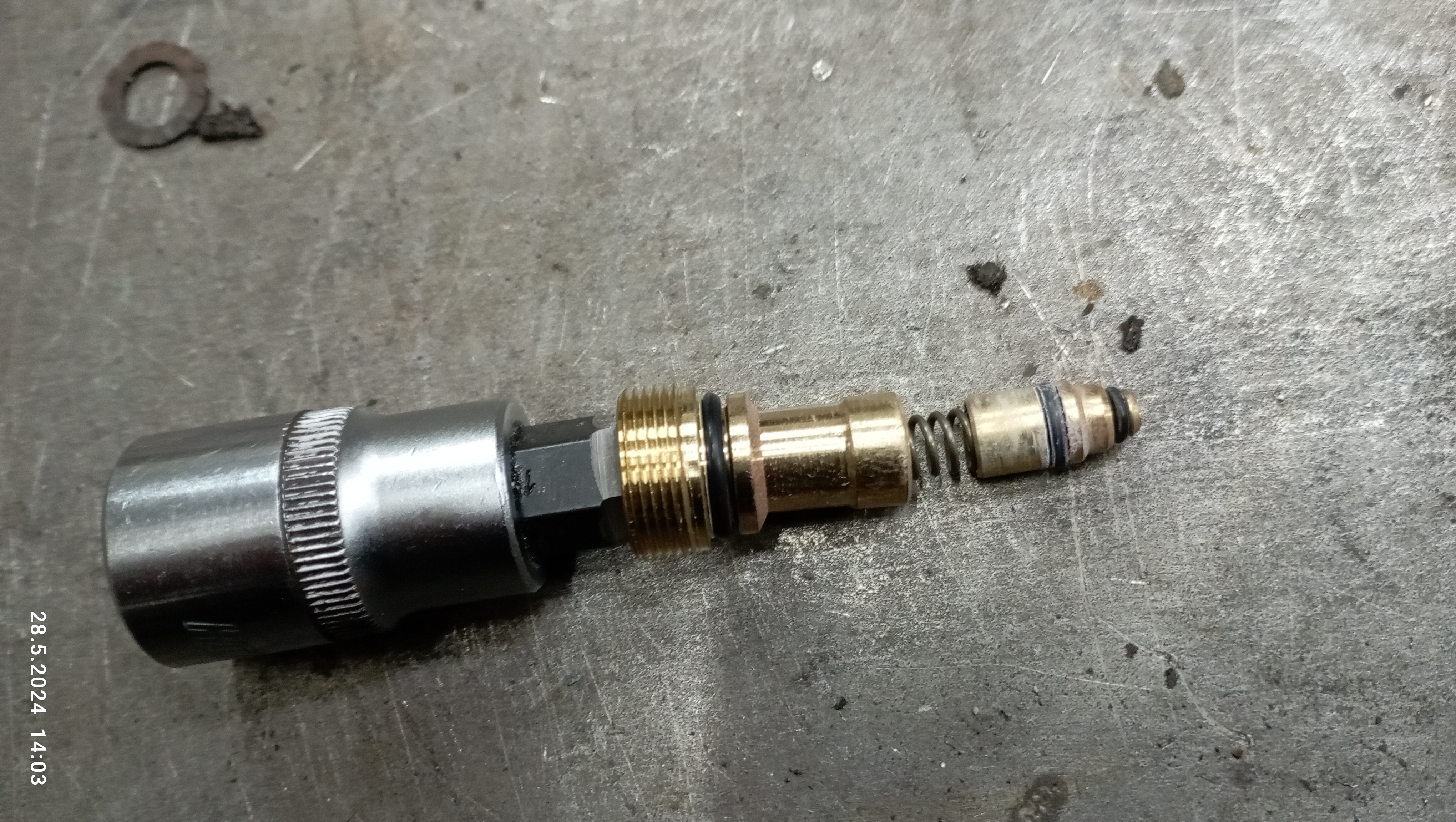

Věděli jste, že v moderních lahvových ventilech je zpětná klapka, znemožnující plnění přepouštěním?
Jde lehce odstranit, ale musíte mít 5ti hranný imbus vel. 10

Ahoj no to je teda radost. Nedávno jsem měnil všechny ventily na svojich flaškách a jeden byl s takovou tou bambulí kolem /kryt/ a byl tam nenaplnitelný ventil no samo, že by šel udělat adaptér, ale když jsem si spočítal tu práci s tím vyšel levnějc nový ventil. A proč jsem to všechno dělal no ležely mě tu pronajaté plné flašky, za které se měsíčně platil nájem. Tak jsem ten argon foukl do svých flašek dusíkovku jsem vrátil plnou.
magi
Příspěvky: 2740
Bydliště: Třebíč
29. 5. 2024, 7:50

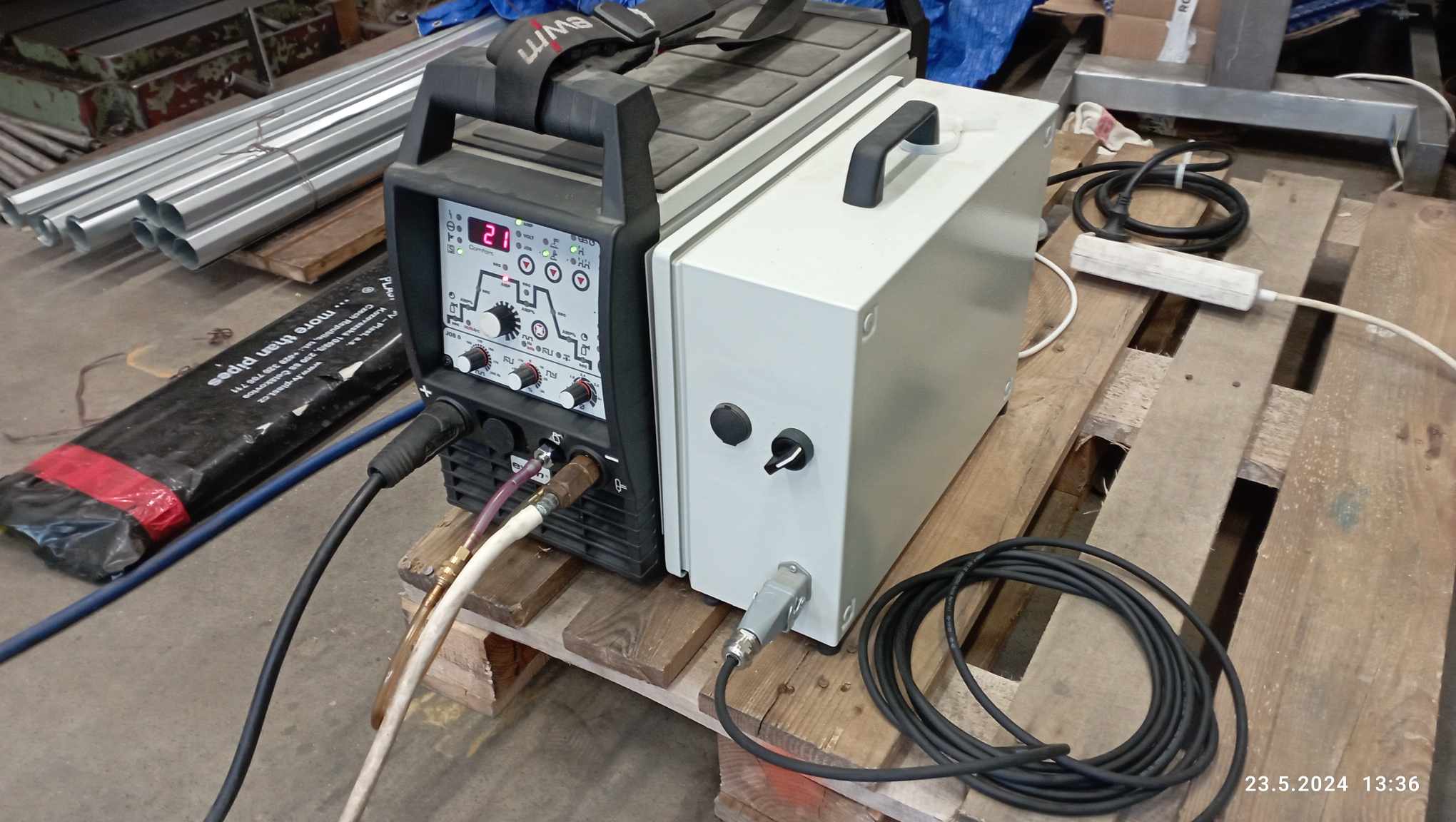

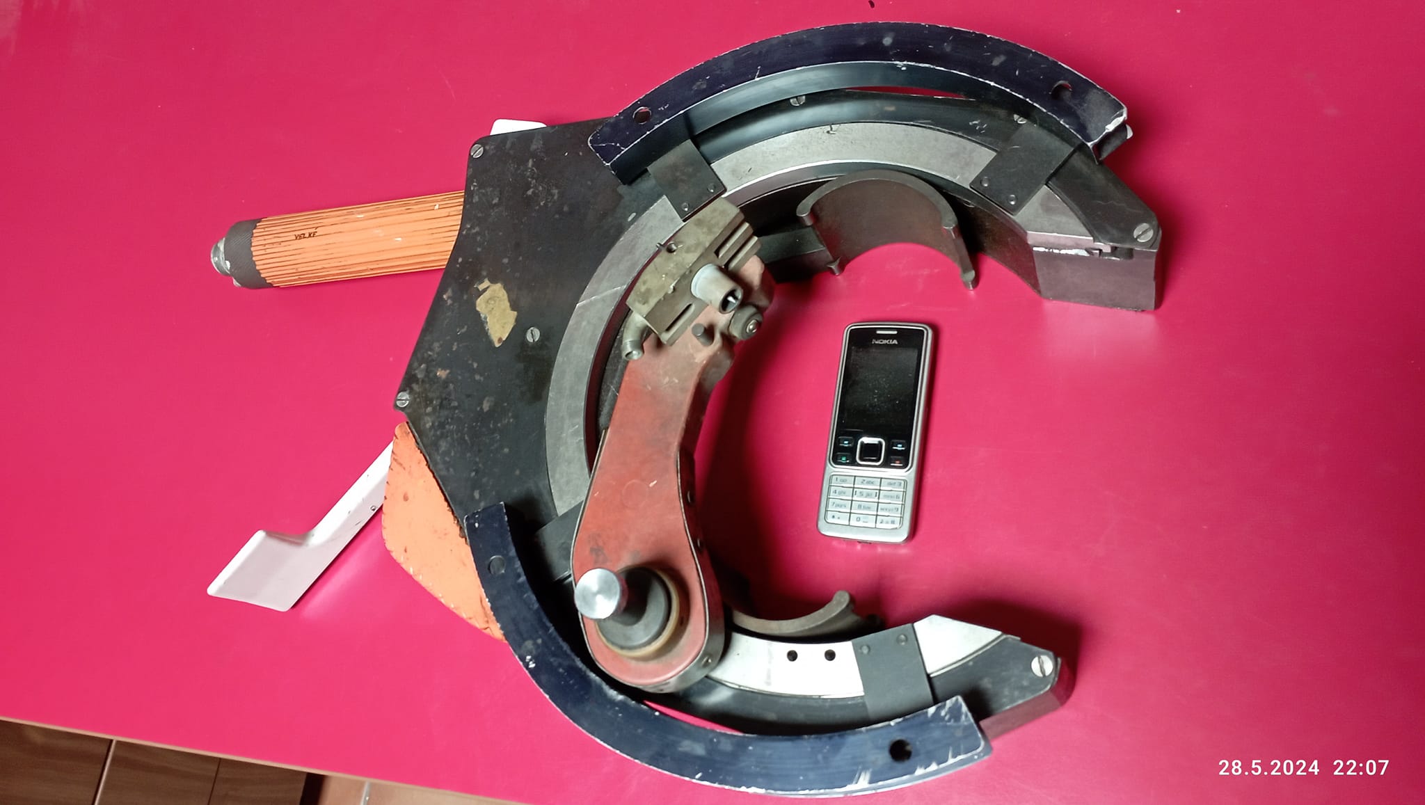

Já z tama tu kuželku a pružinku vyhodil, protože to je moje flaška. A vyprázdnil jsem si ji svojí blbostí, protože zůstala asi 3 týdny otevřená a na redukčáku to lehce netěsnilo.

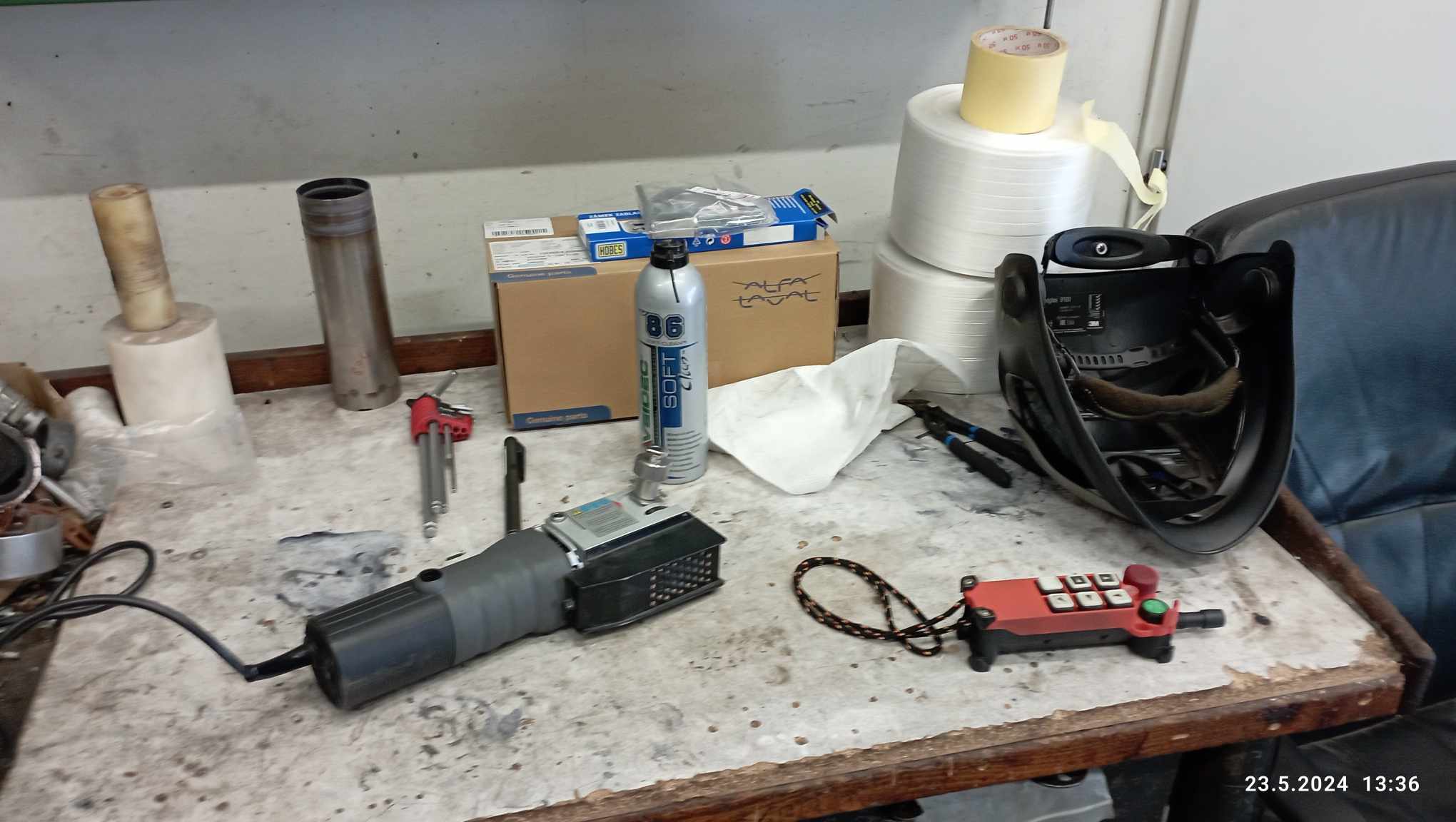

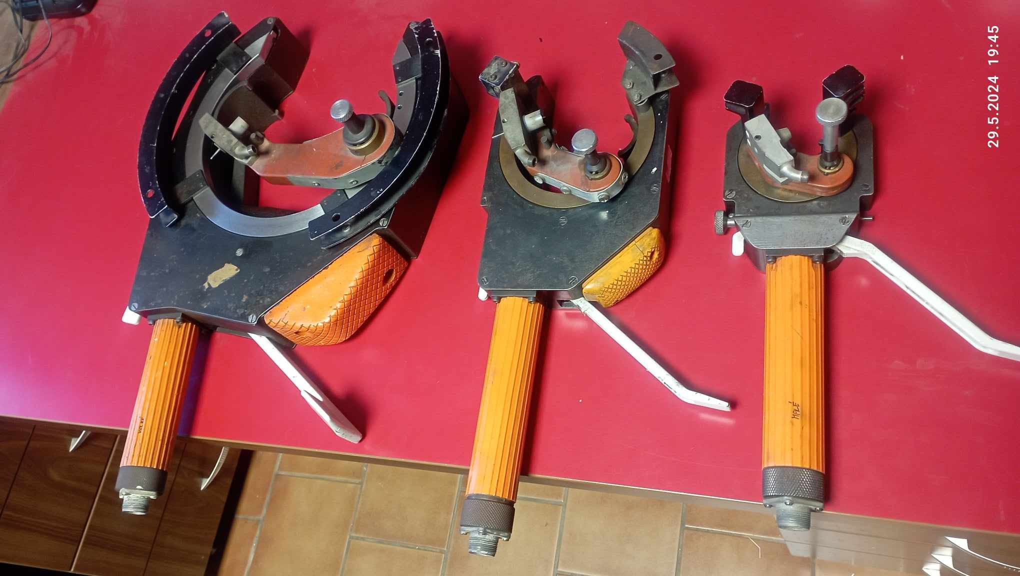

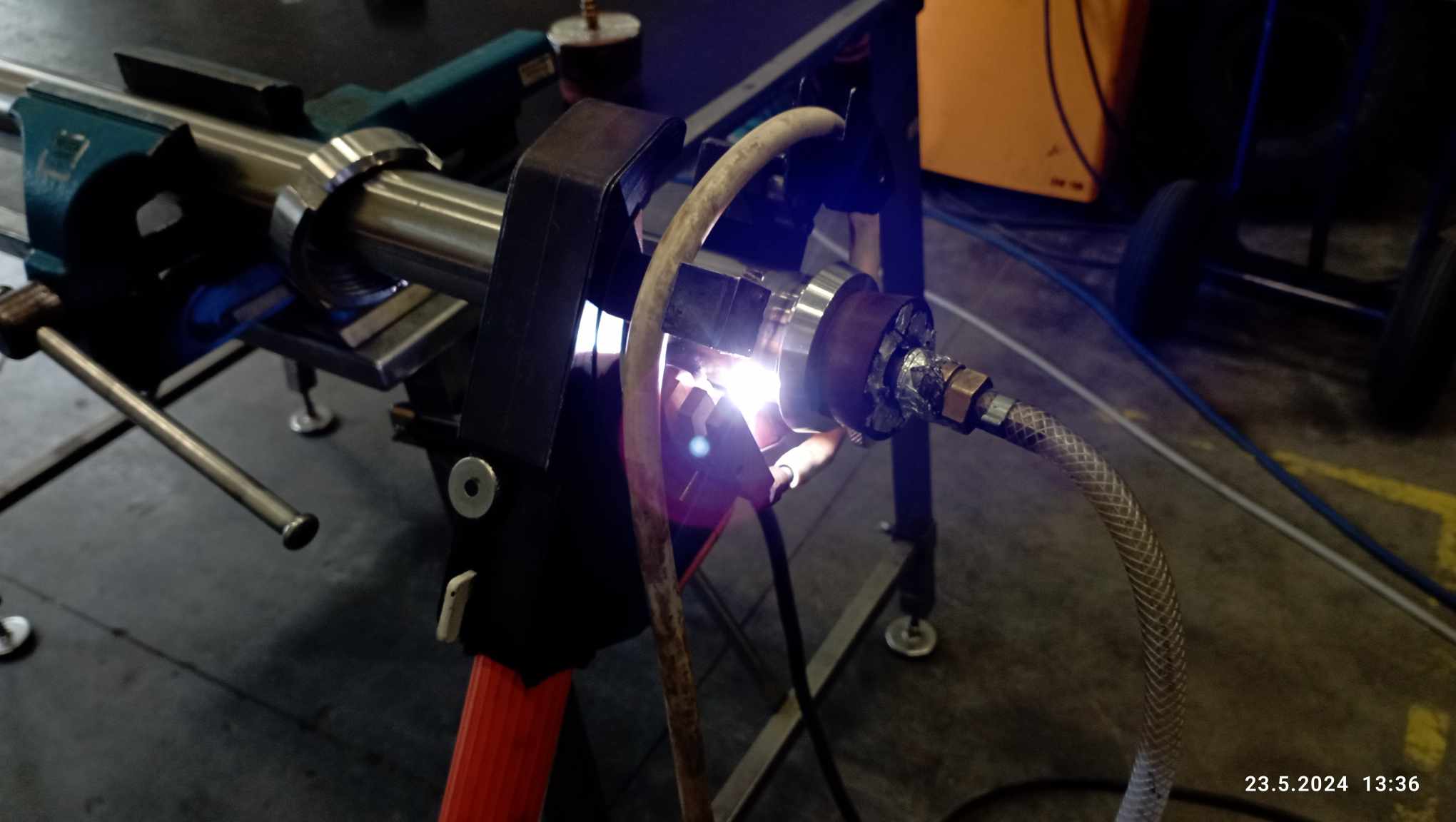

Zítra jdou poprvé do akce velké orbitální kleště, max průměr 160mm. Doteď stačily ty prostřední, ale u těch je 70ka maximum.

Tak už jsou zase všechny komplet
kenybz
Příspěvky: 3353
30. 5. 2024, 11:45
parádní budeš to i natáčet?
magi
Příspěvky: 2740
Bydliště: Třebíč
30. 5. 2024, 12:17
Díky, ale jo můžu něco natočit, to asi není problém.

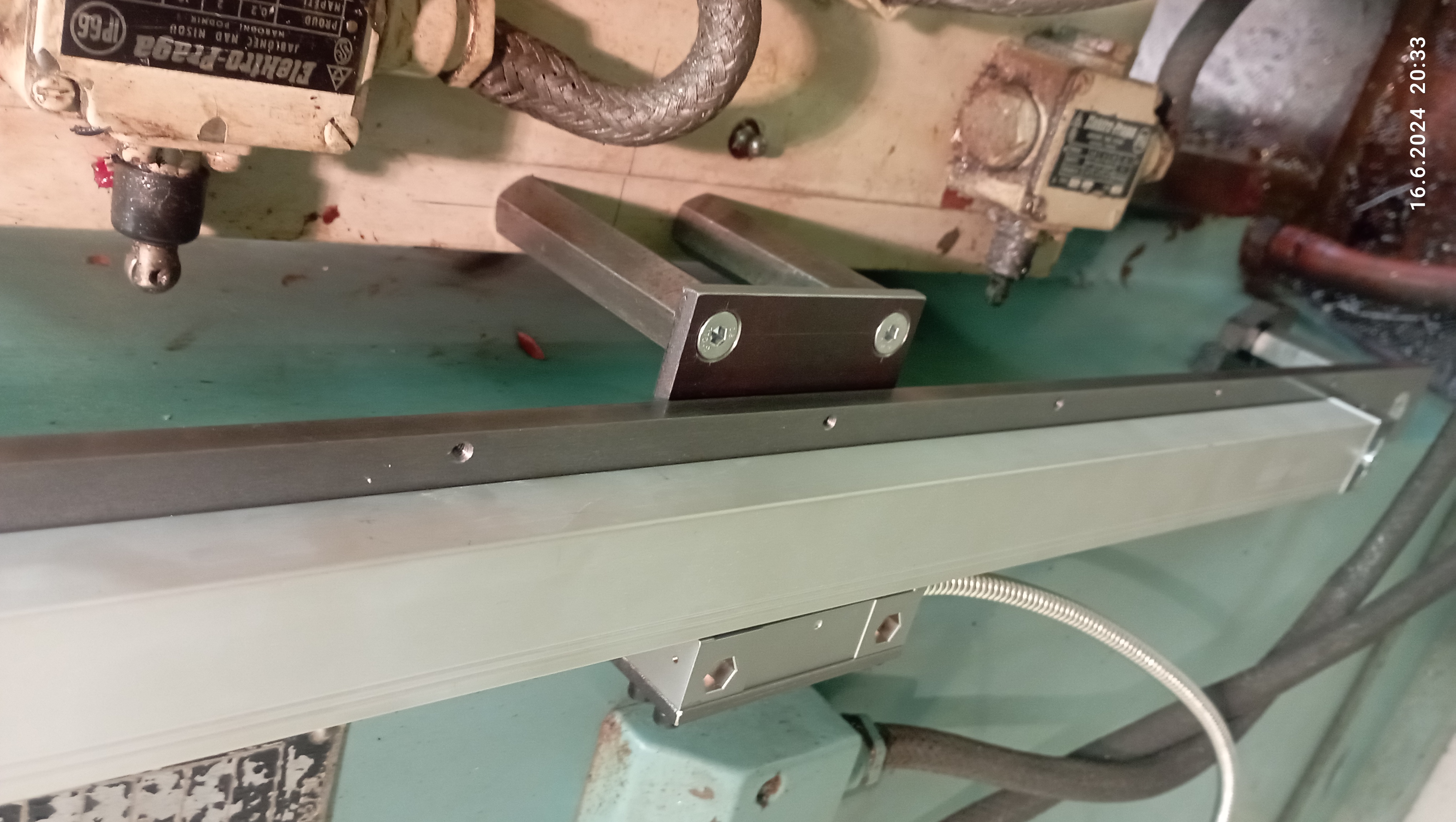

13. 6. 2024, 8:55

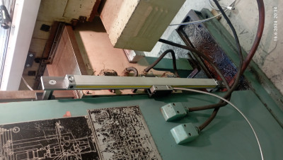

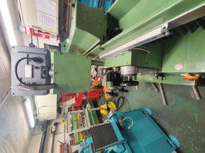

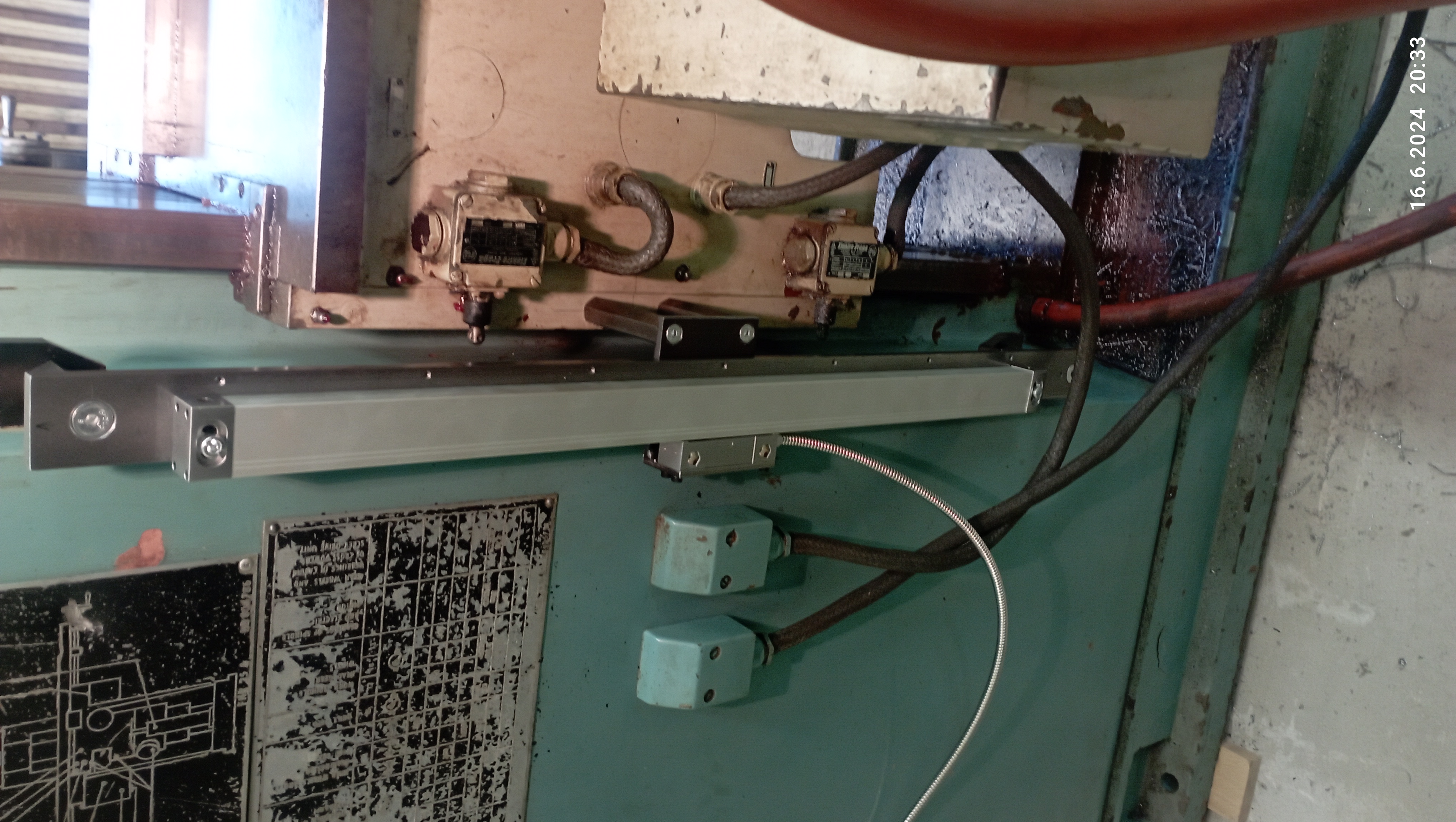

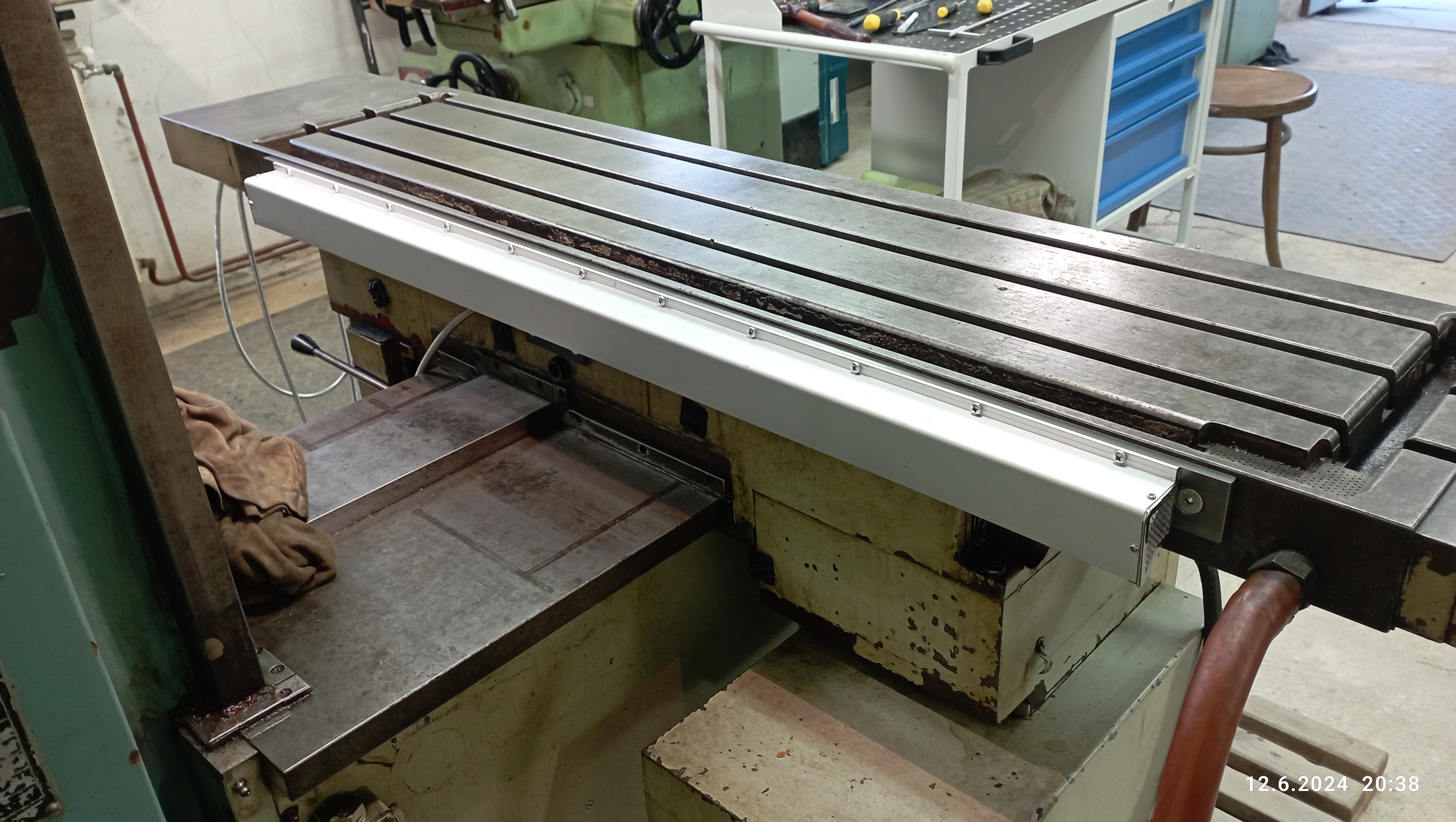

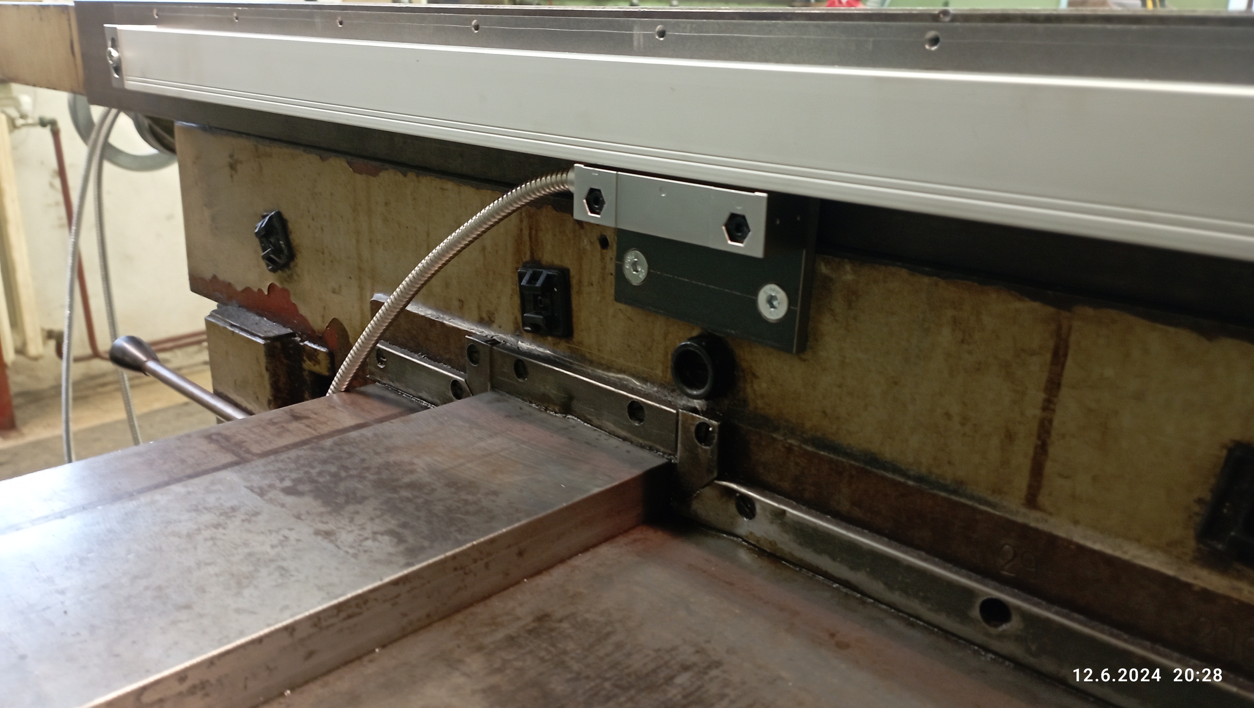

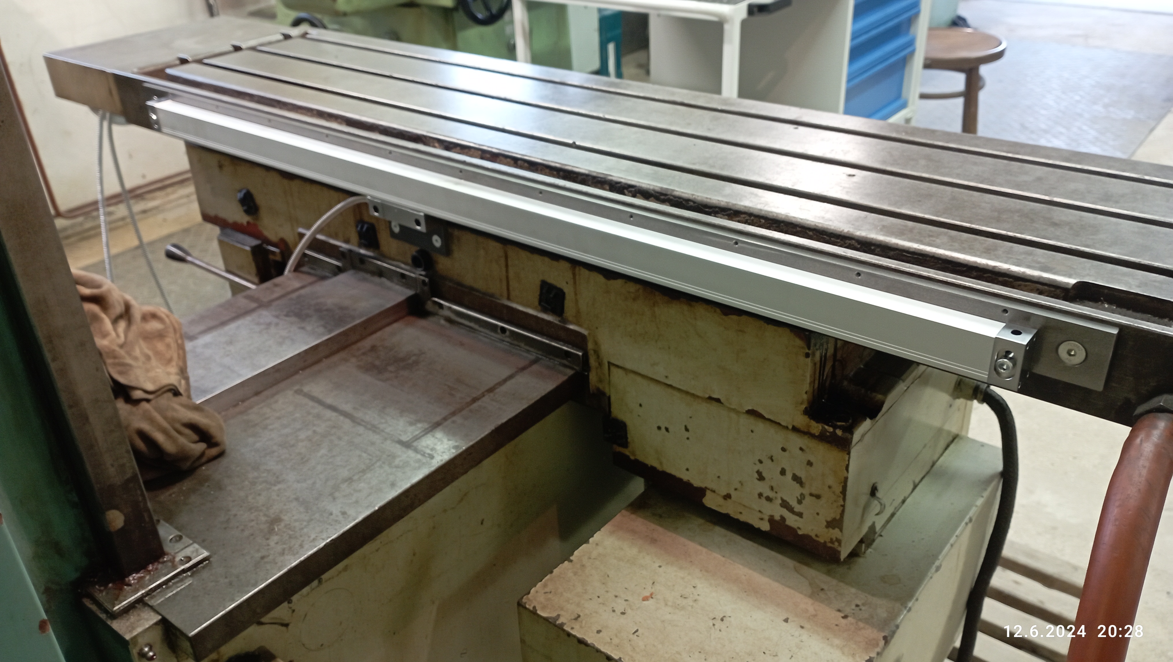

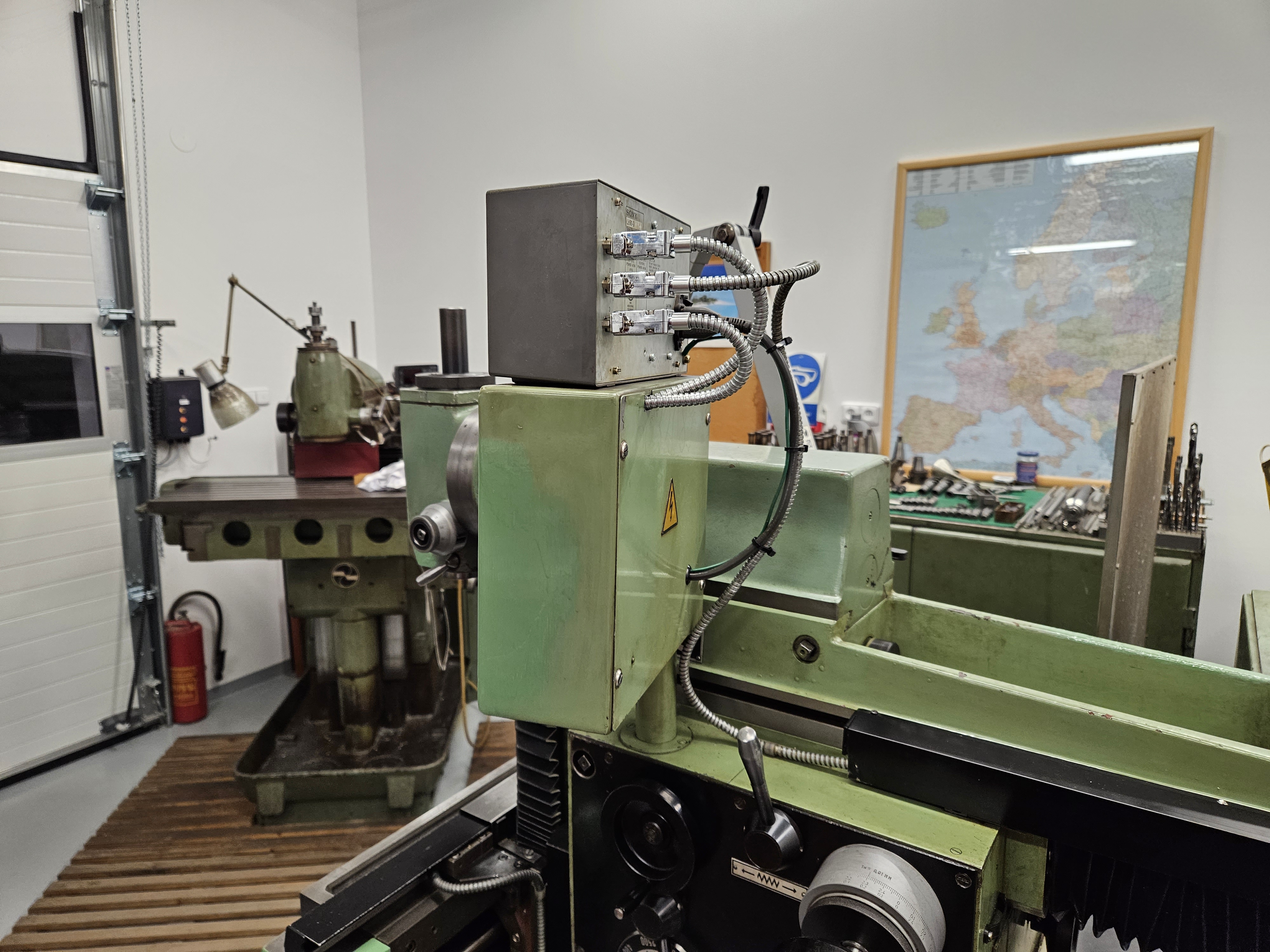

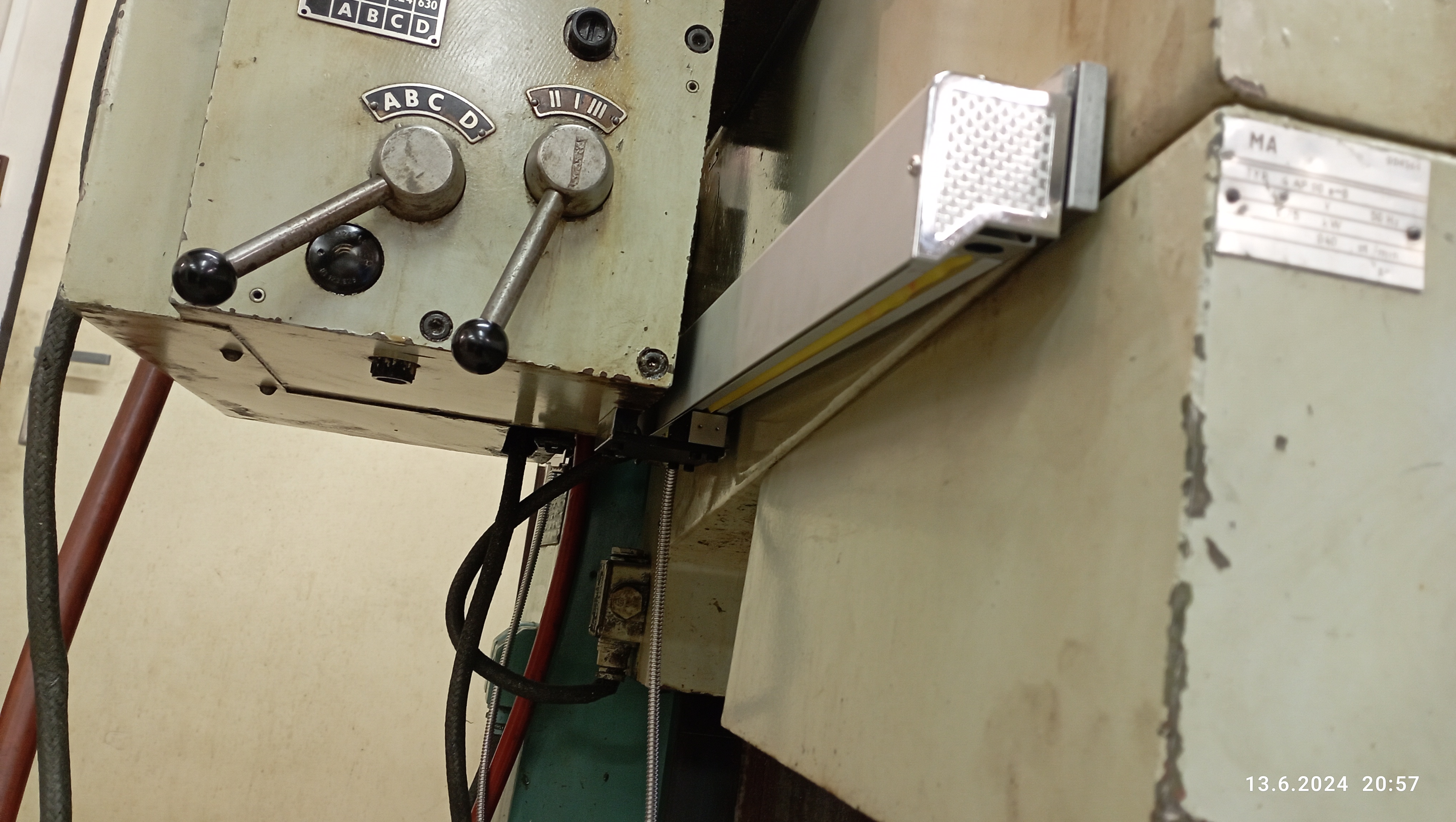

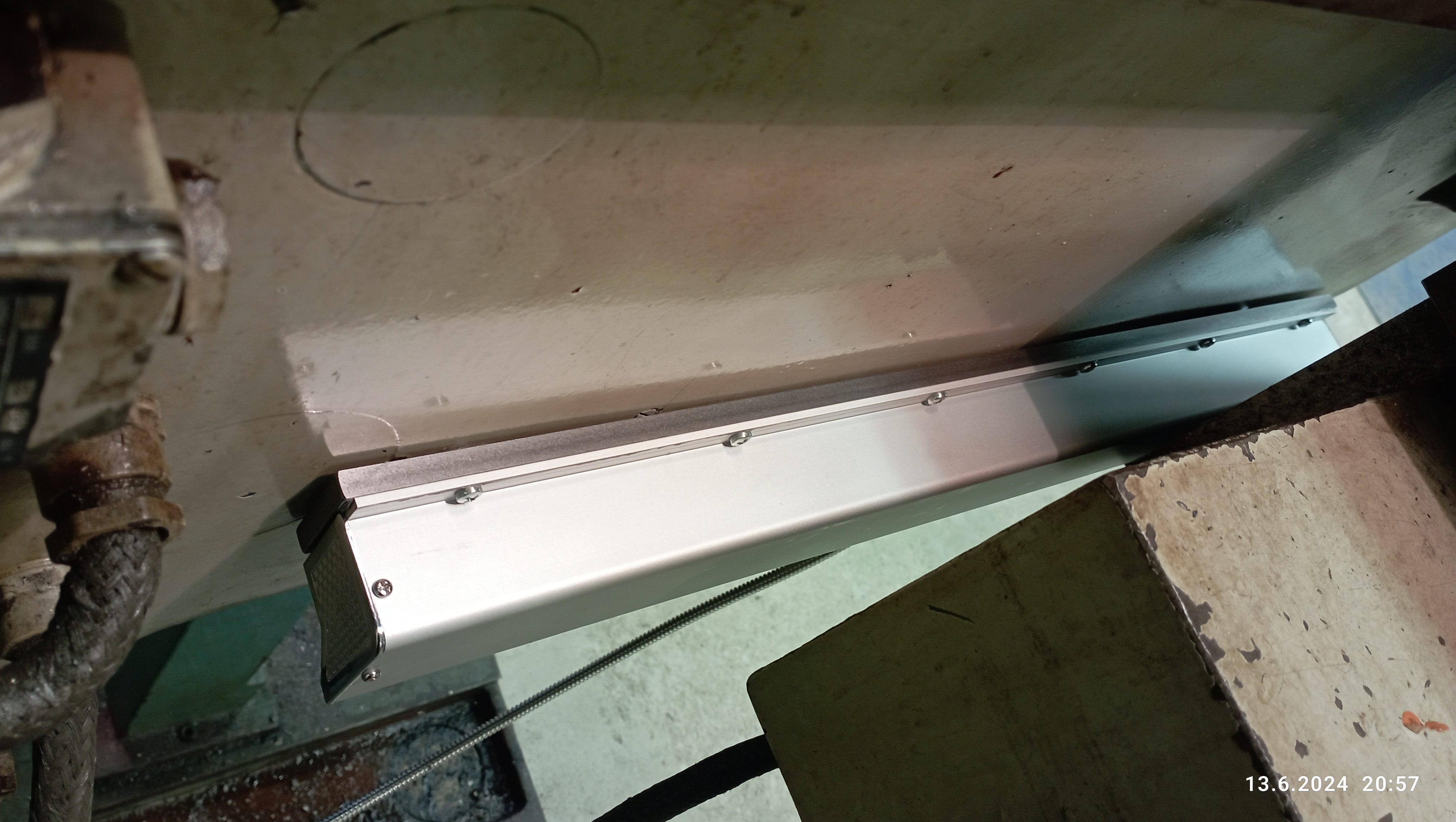

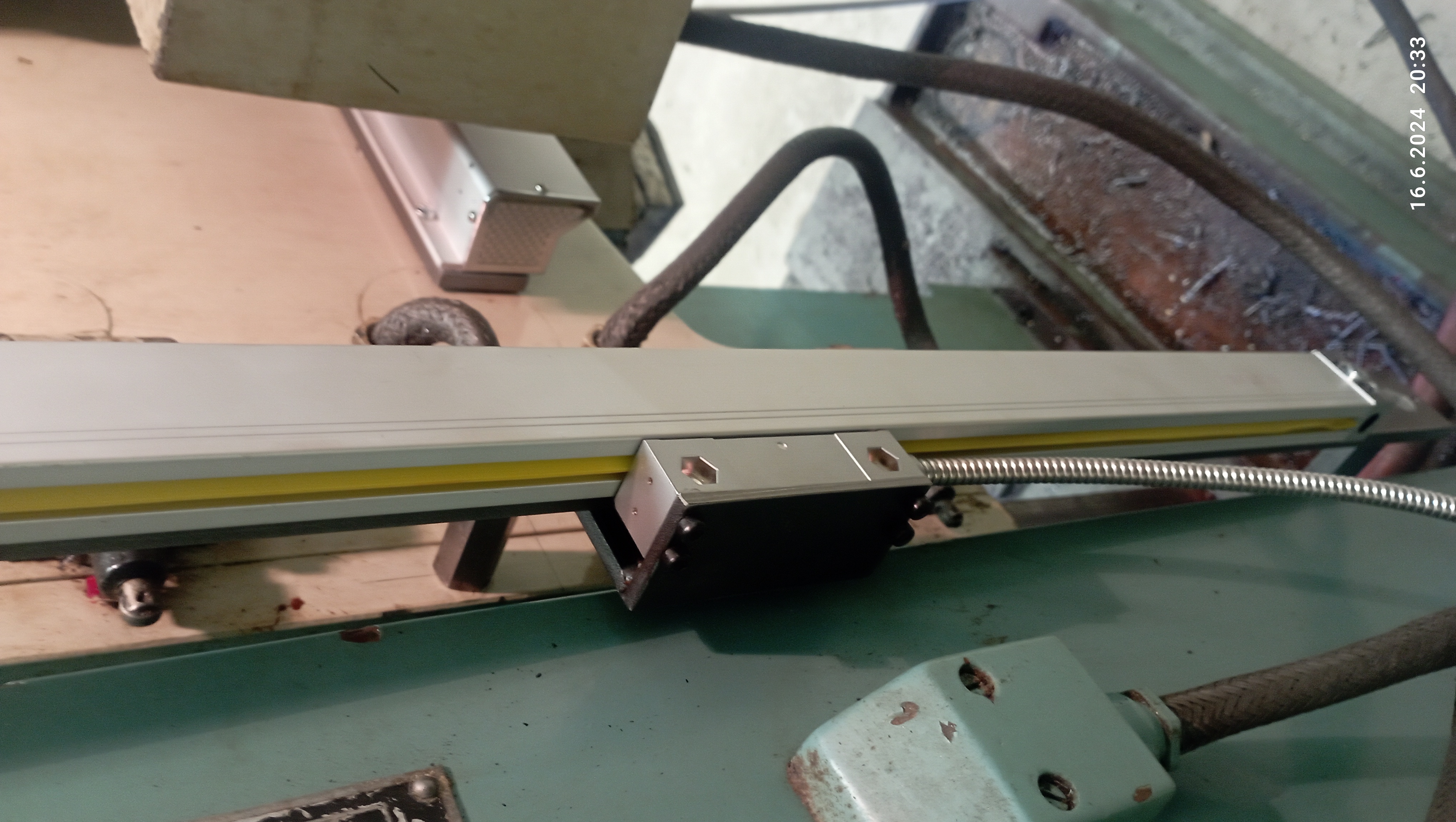

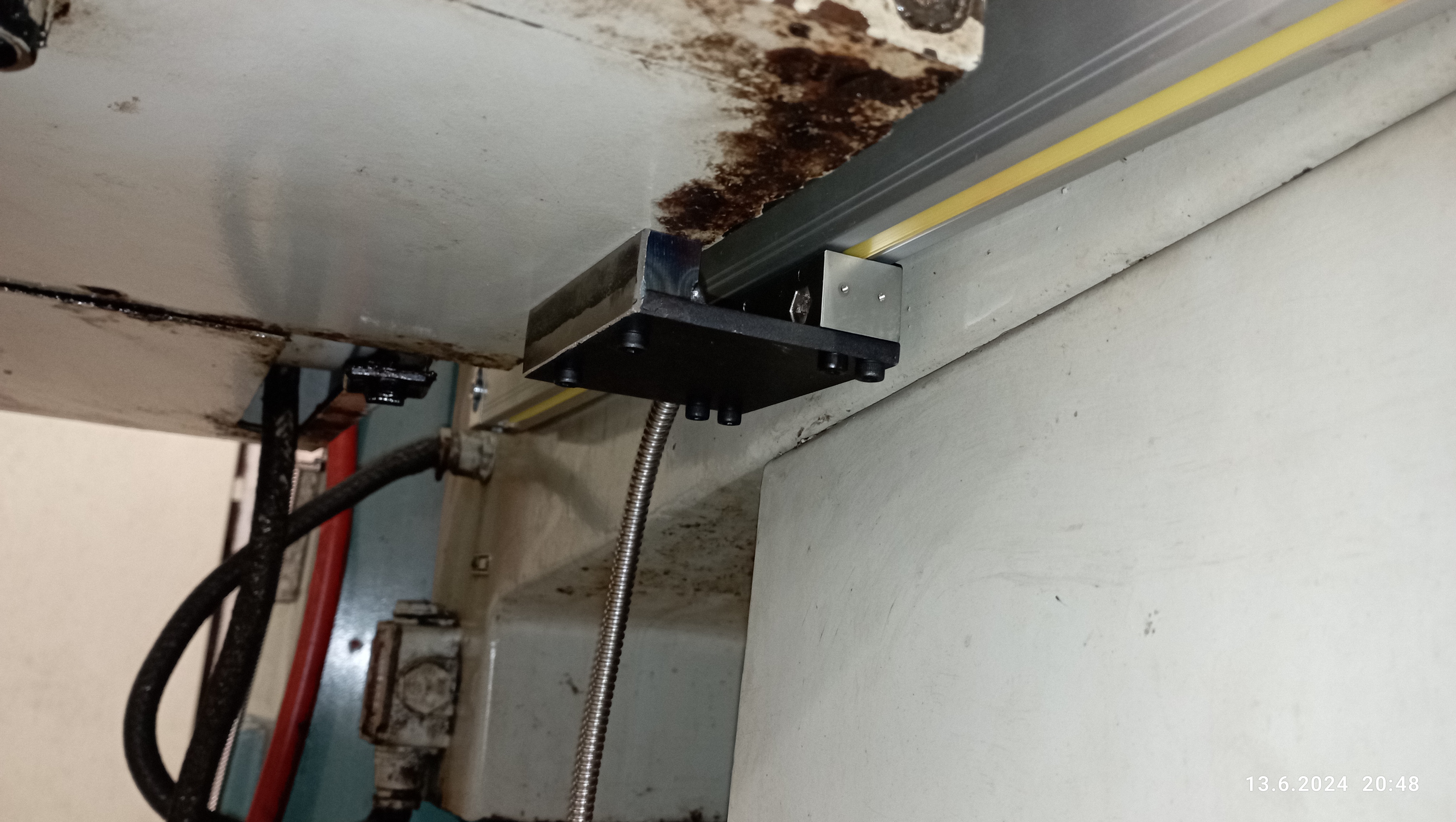

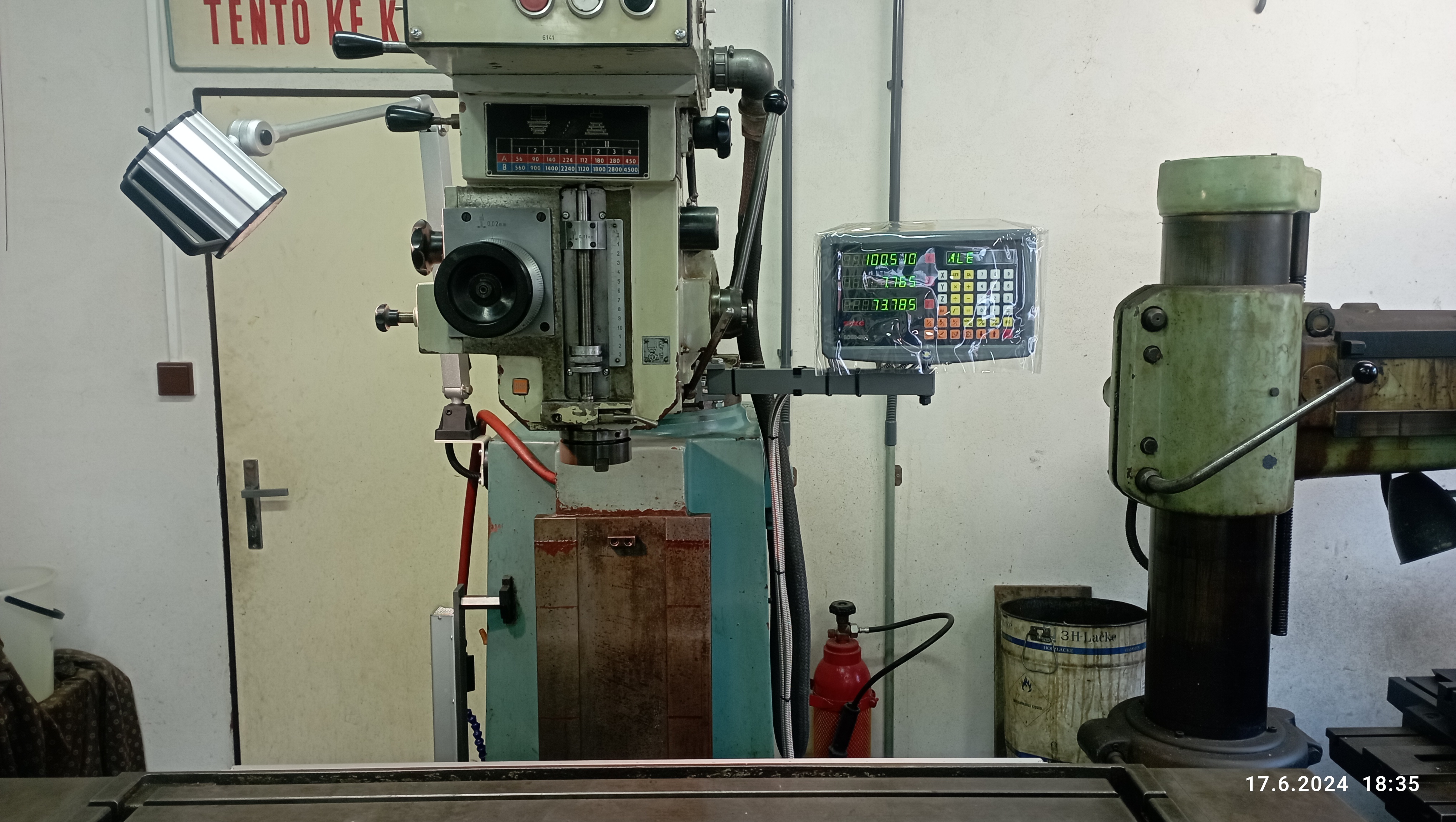

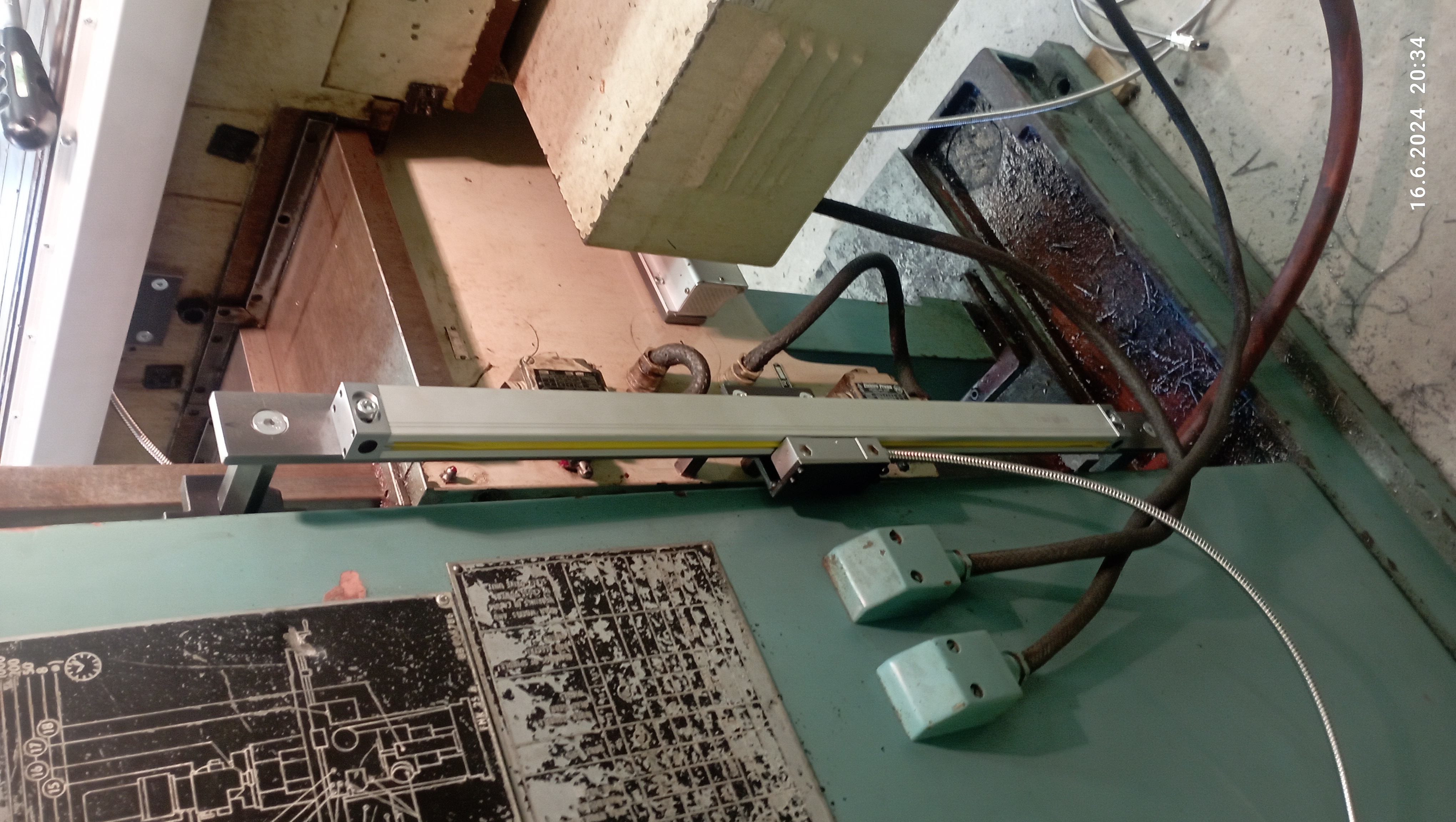

Konečně je trochu čas a klid, tak jsem se pustil do těch pravítek. Samozřejmě na rozjezd to nejjednodušší :D osa X.
magi
Příspěvky: 2740
Bydliště: Třebíč
13. 6. 2024, 8:24
Tak Y by taky byl hotový
magi
Příspěvky: 2740
Bydliště: Třebíč
16. 6. 2024, 8:31
Zko už je taky na místě
magi
Příspěvky: 2740
Bydliště: Třebíč
17. 6. 2024, 5:37

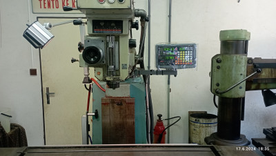

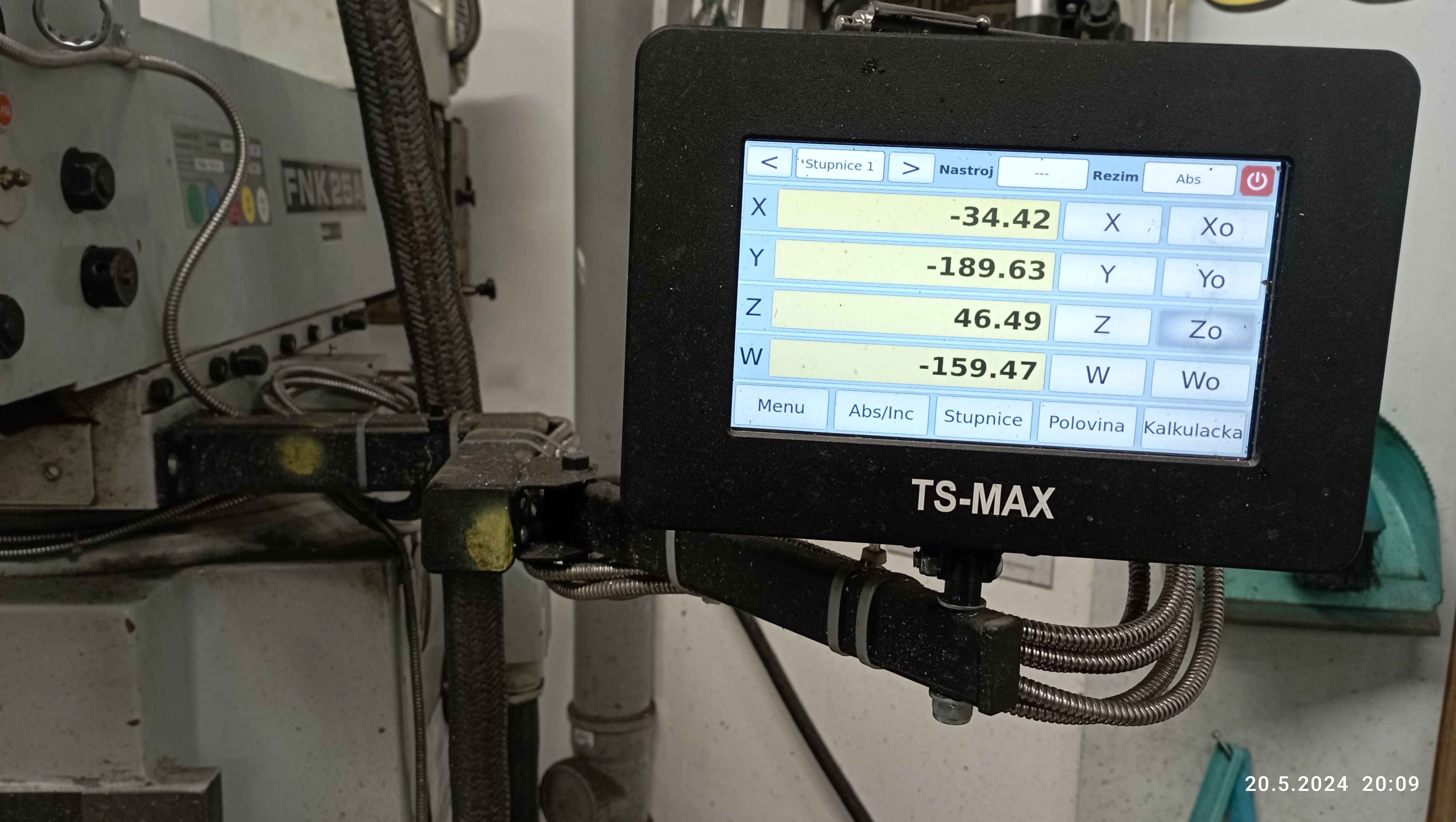

Hotovson :D

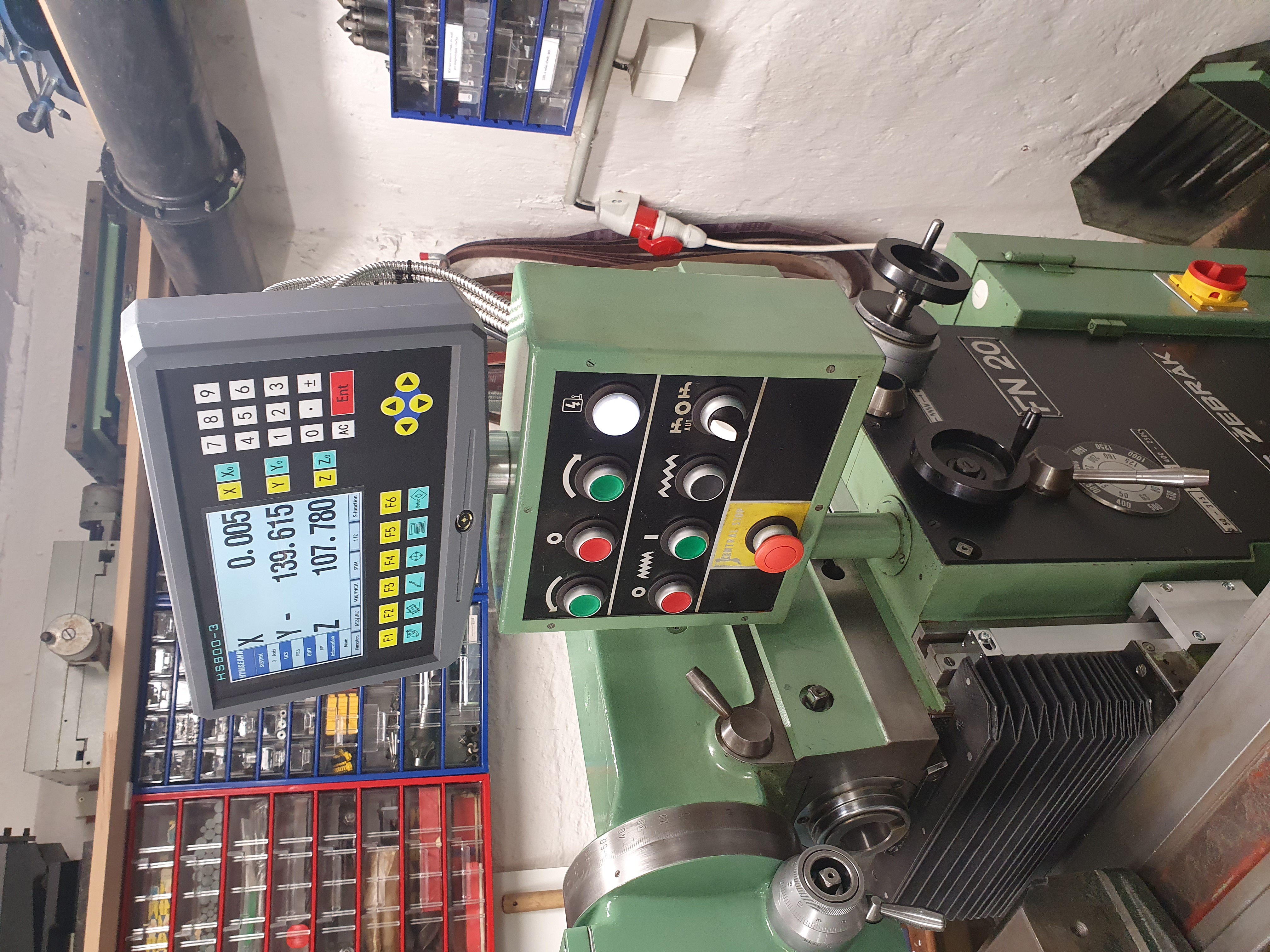

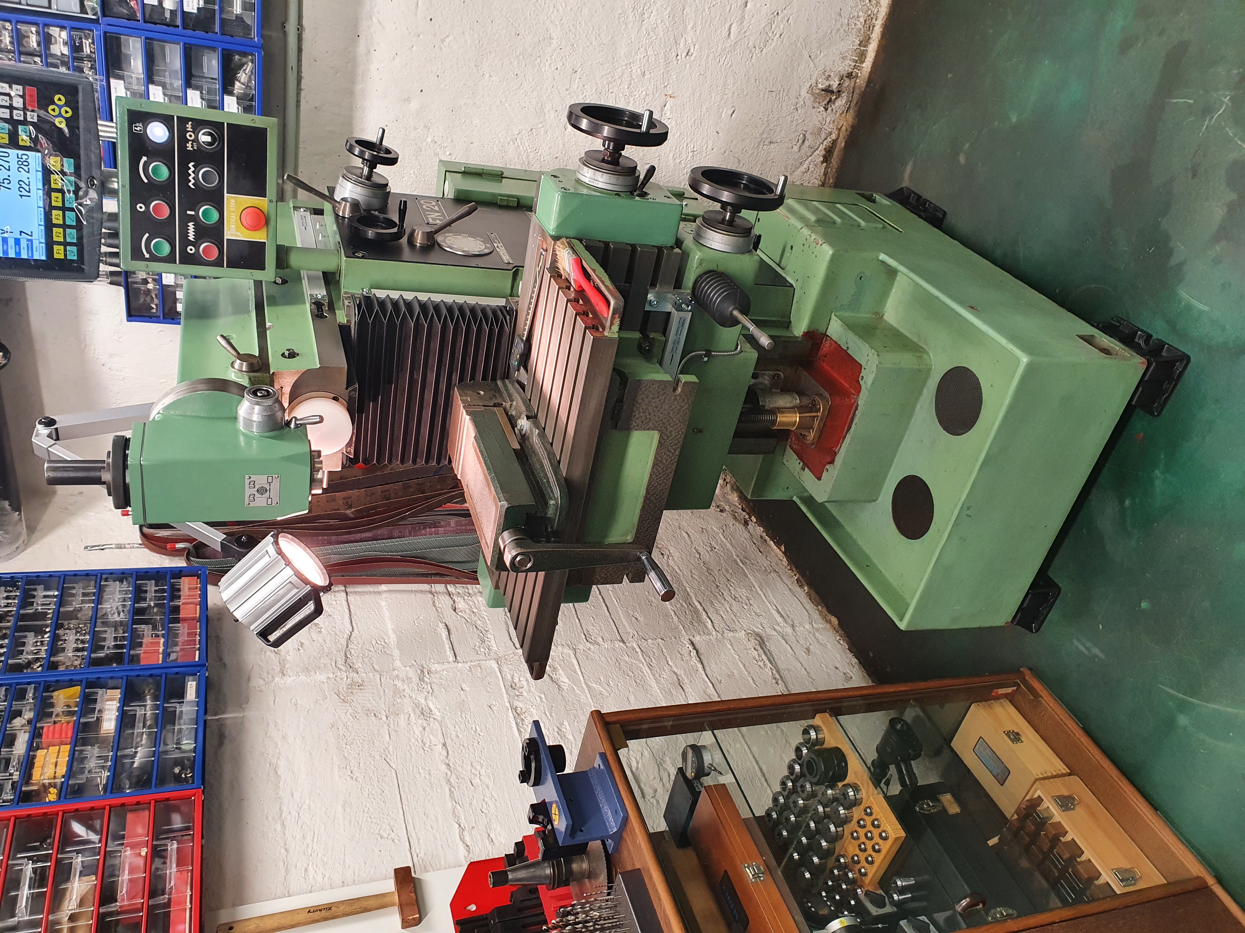

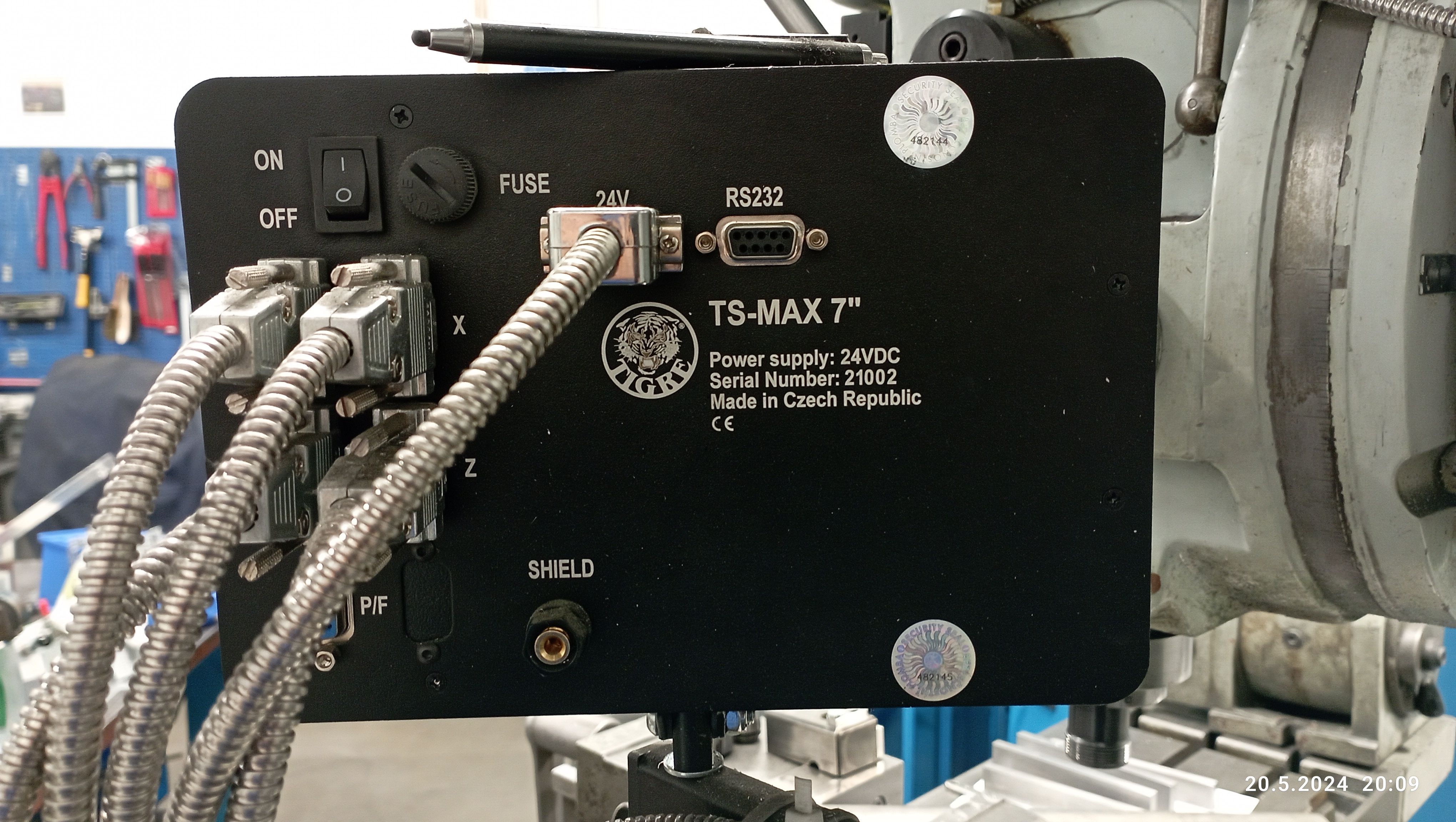

Jako další level bude frekvenčák pro vřeteno.
Příspěvky: 6394
17. 6. 2024, 6:07
No paráda, na hranatém stroji to je sranda :) Gratulace :!:

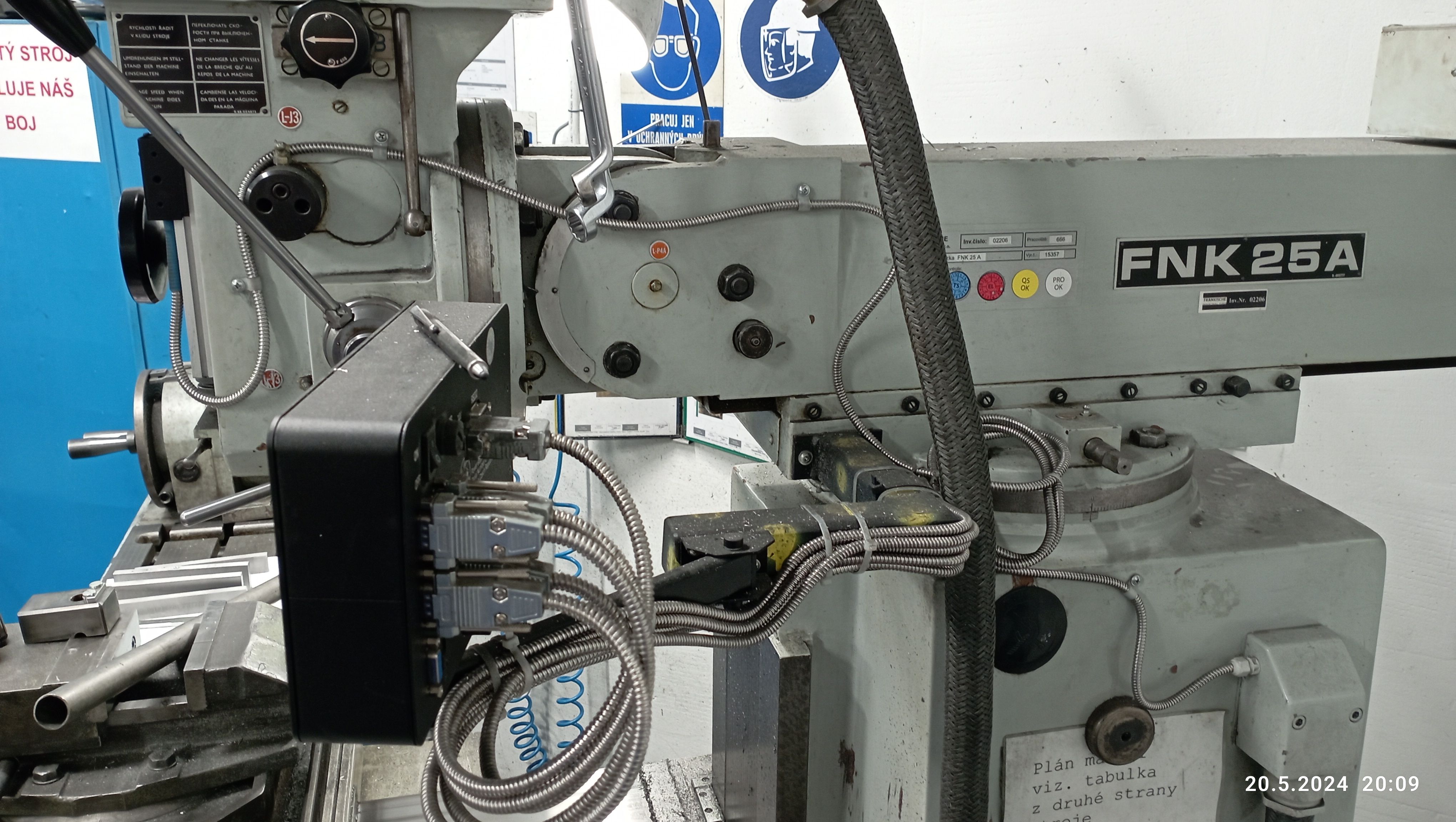

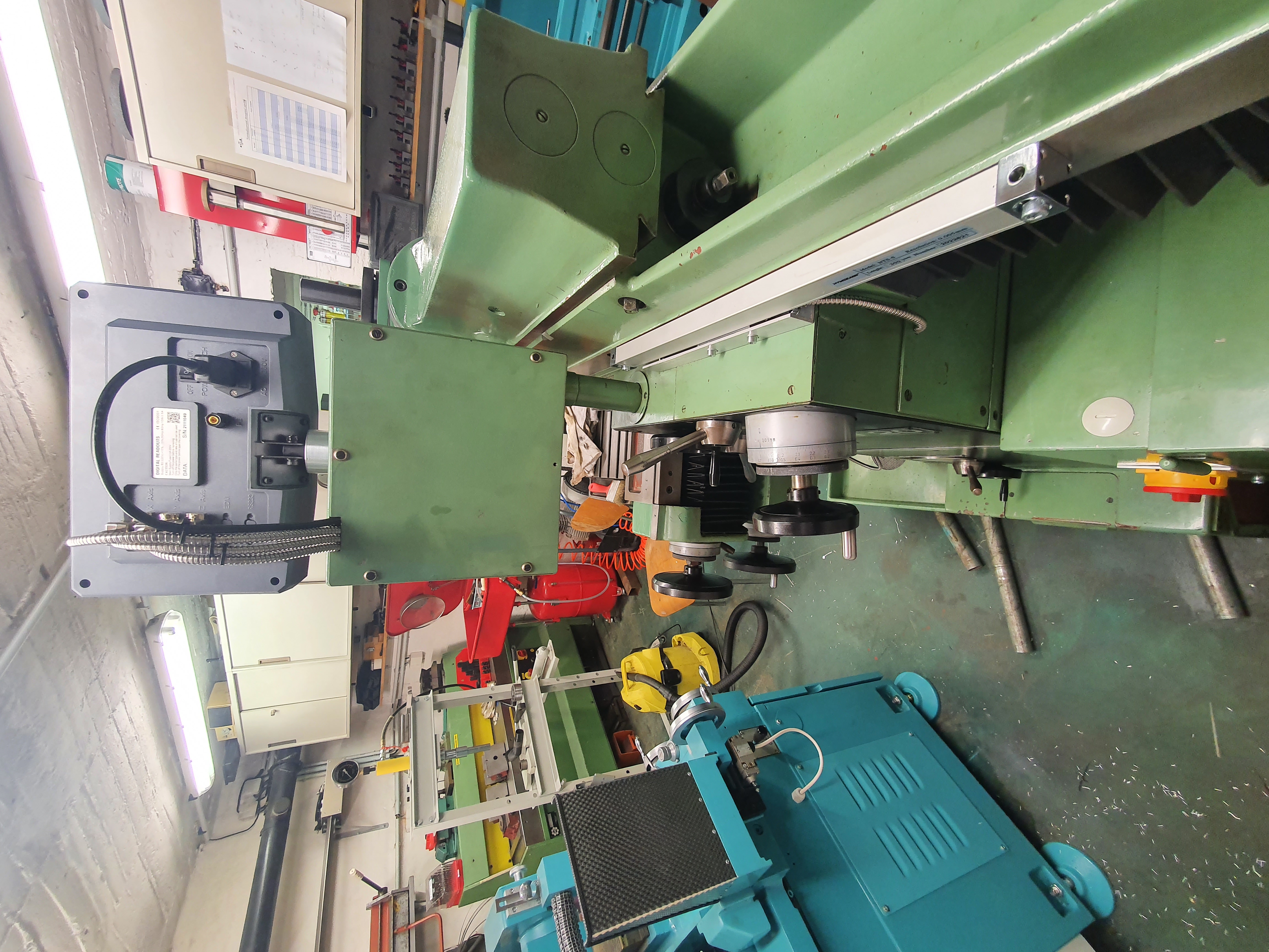

LukasGunther
Příspěvky: 605
17. 6. 2024, 7:32

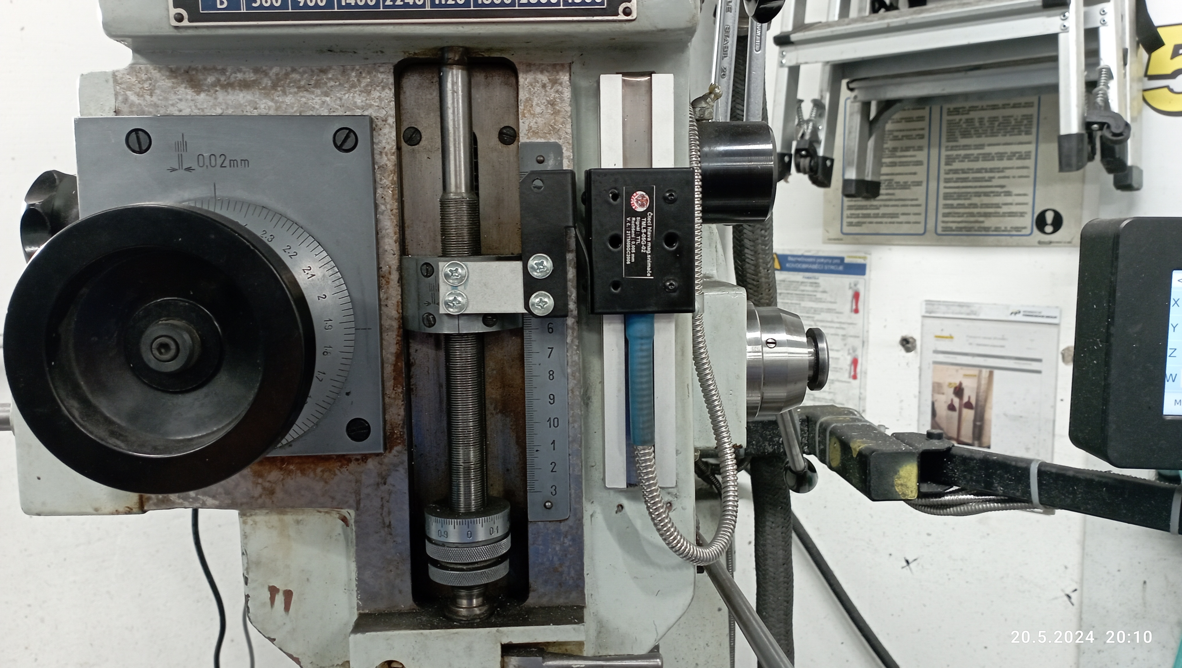

magi píše: 17. 6. 2024, 5:37 Hotovson :D

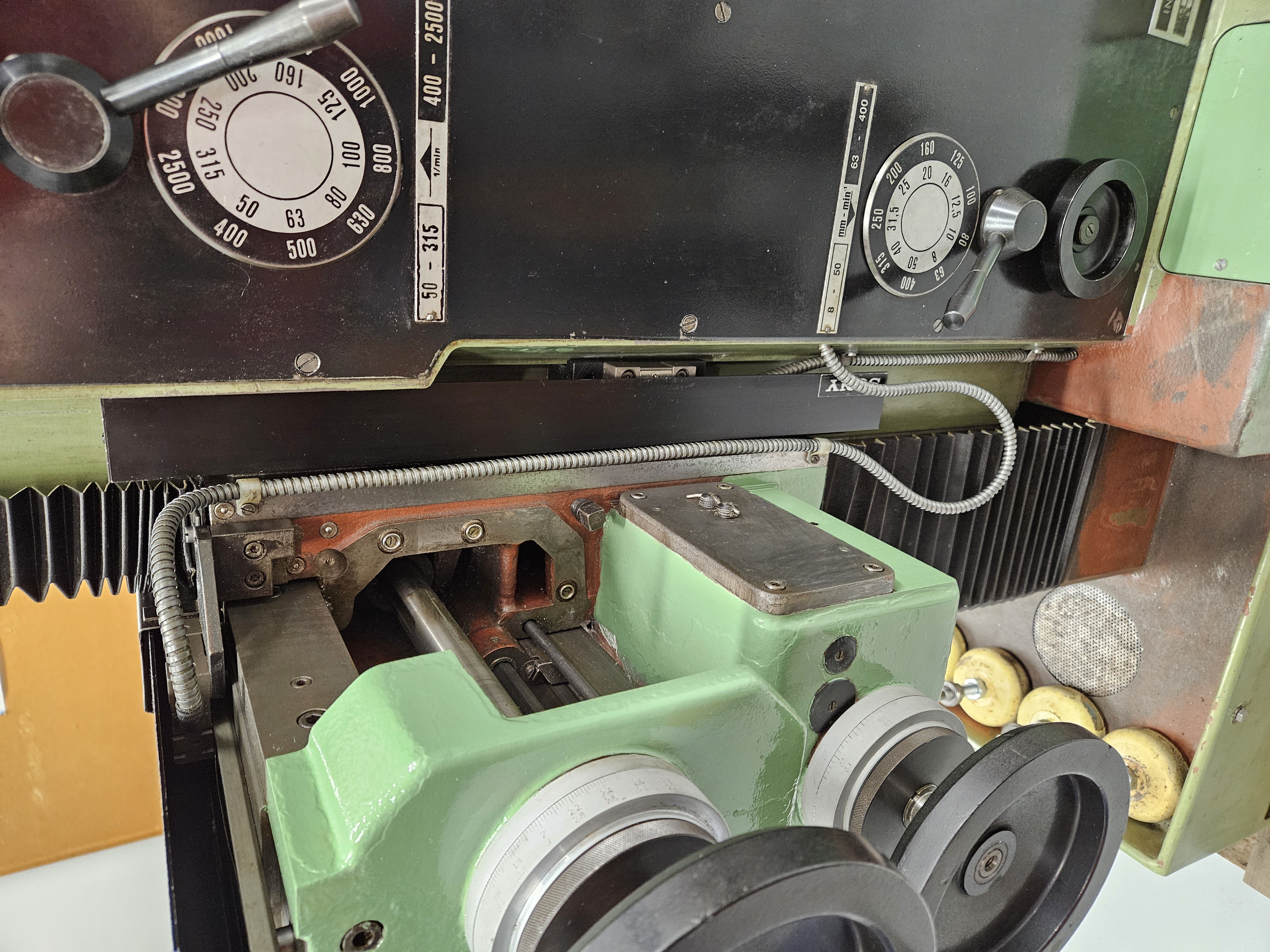

Máme podobnou mašinu a dodelej si opravdu ještě jedno pravítko na pinolu můžu ti to kdyžtak vyfotit jak to máme udělané.
https://www.gladiatools.cz

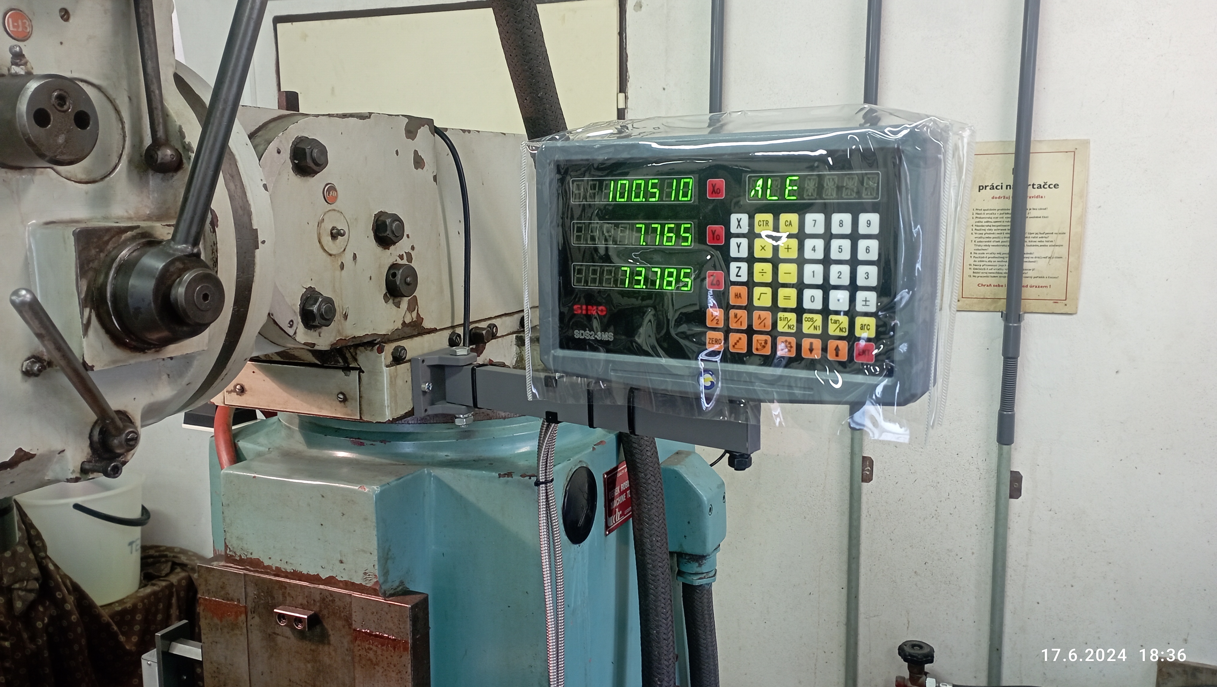

magi
Příspěvky: 2740
Bydliště: Třebíč
17. 6. 2024, 7:47
Souhlas, je to v plánu, toto je foceno u kámoše v práci, ale provedení se mi moc nelíbí. Pošli prosím foto. Díky
