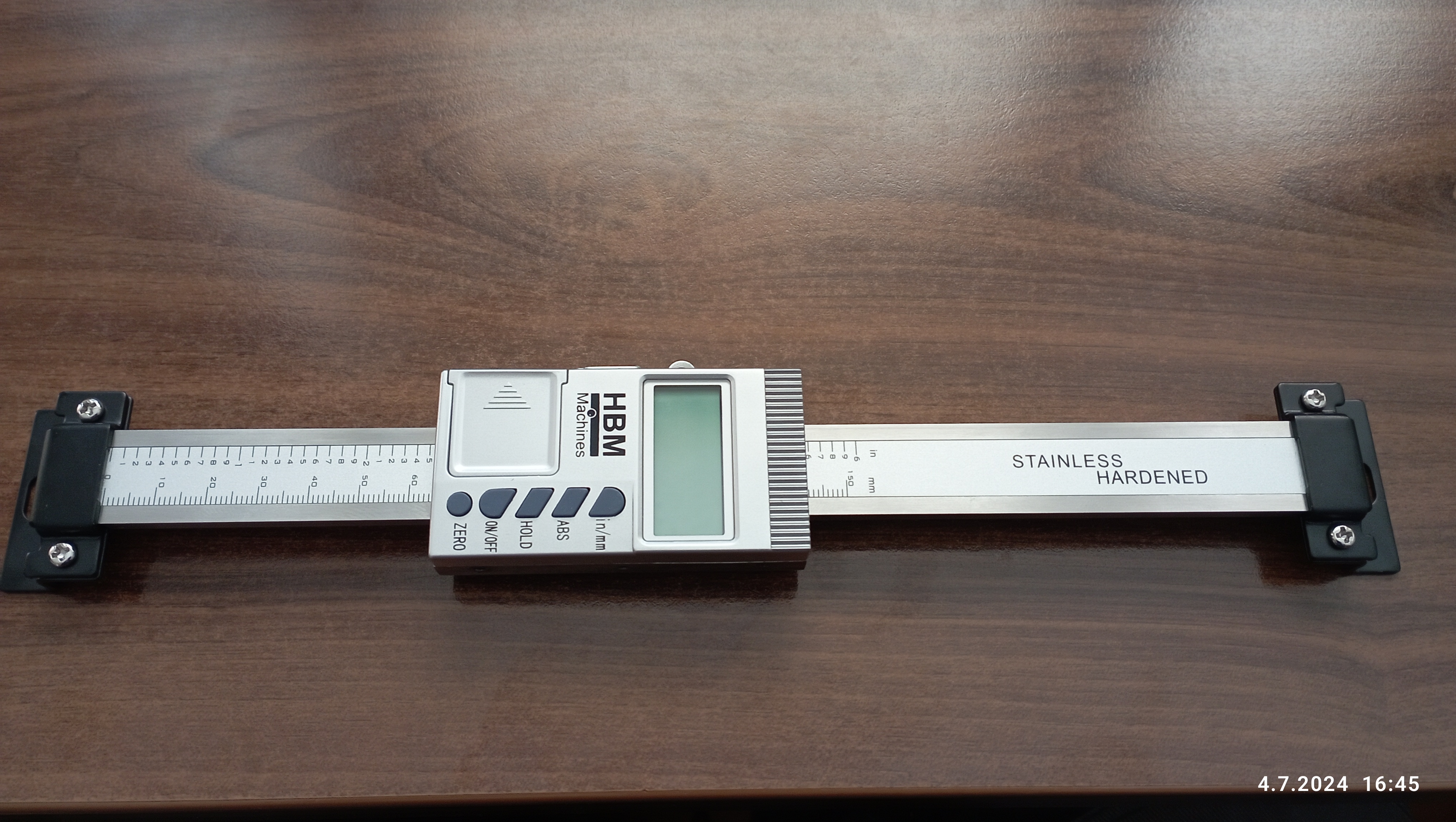

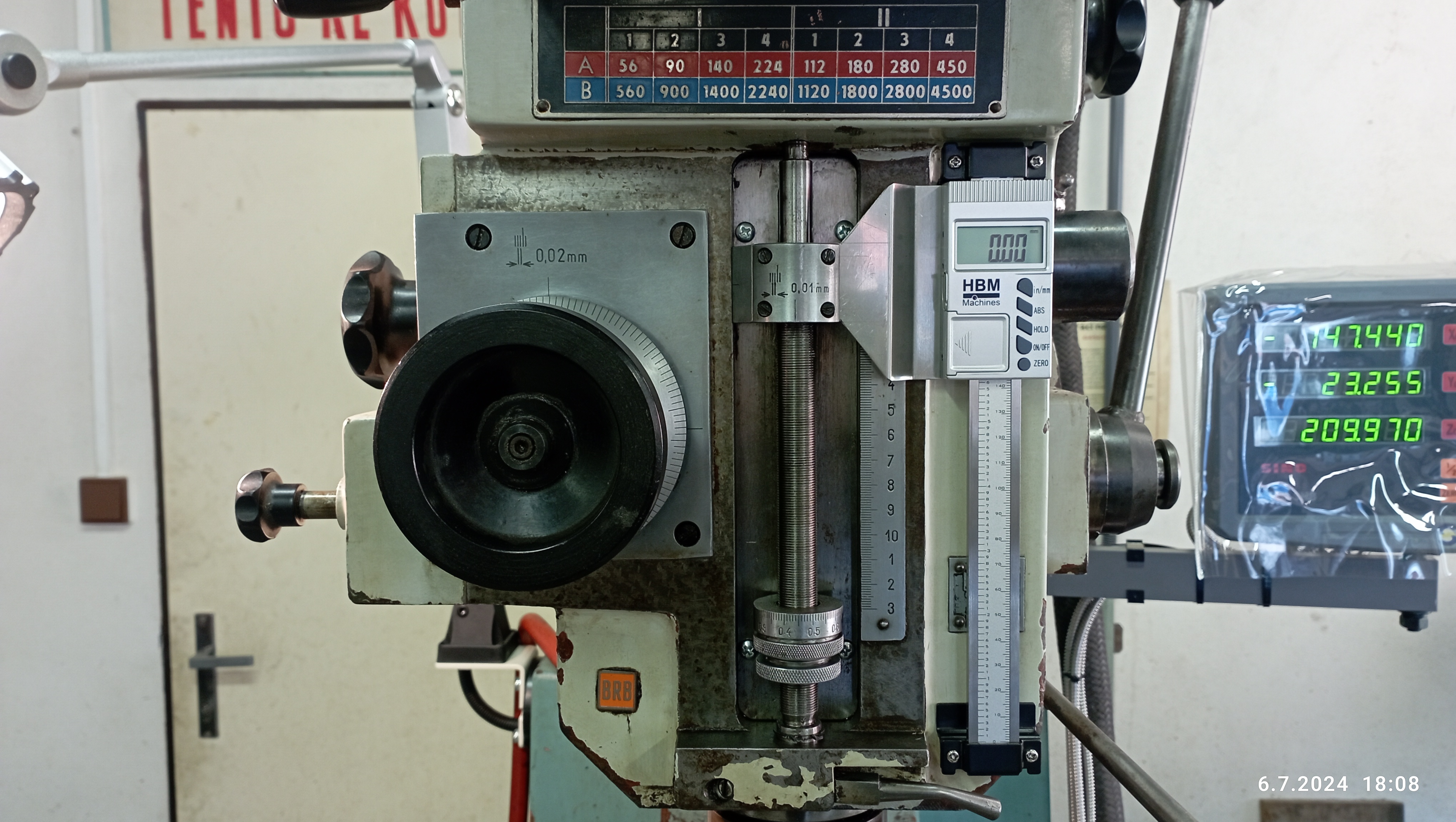

Je něco, co bych měl vědět, když to budu zkracovat? Flexou?
picom
Příspěvky: 2345
4. 7. 2024, 8:17
Pod stupnicí je plošný spoj s vyleptaným meandrem. Nedá se to zničit. Předpokládám že tady to bude stejně jako u mojí posuvky.

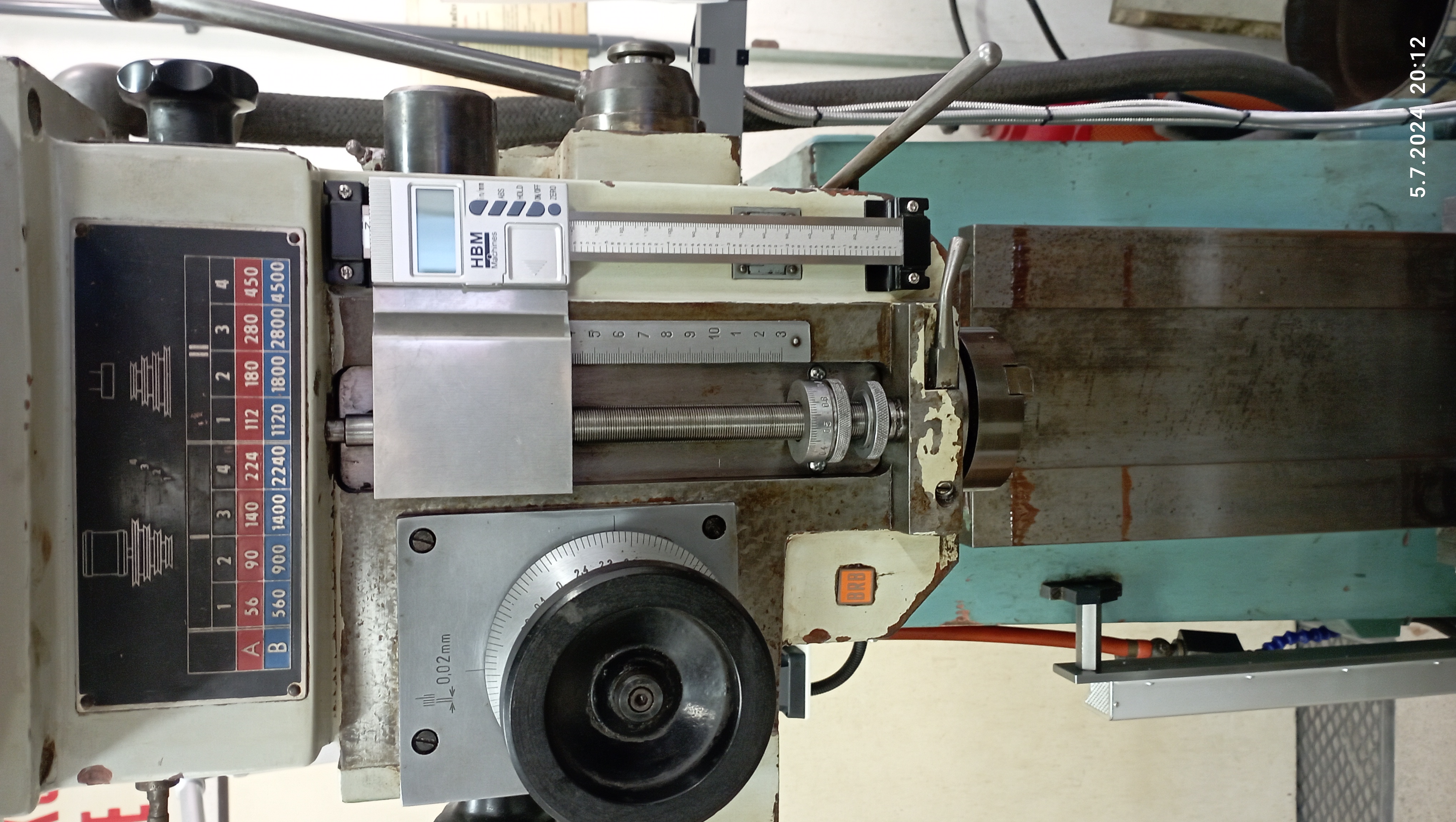

5. 7. 2024, 7:13
Už se to rýsuje.
magi
Příspěvky: 2741
Bydliště: Třebíč
6. 7. 2024, 7:49
Je to tam. Co mám dalšího vylepšit?
Zbýňa
Příspěvky: 2177
Registrován: 3. 9. 2010, 8:45
Bydliště: Čelákovice
6. 7. 2024, 7:54
Okapnici na emulzi na přední hranu stolu. Naohýbané korýtko, zavařená čela, odvod trubičkou s hadicí. Velmi užitečná věc.
Malakh
Příspěvky: 190
Registrován: 3. 7. 2020, 4:31
6. 7. 2024, 8:35
Páku na ten bočný čudel strojného posuvu pinoly.
magi
Příspěvky: 2741
Bydliště: Třebíč
6. 7. 2024, 8:51
Malakh píše: 6. 7. 2024, 8:35 Páku na ten bočný čudel strojného posuvu pinoly.
Ano vím o čem mluvíš, na novějších modelech už byla. Ta co jsem na ní dělal kdysi ji měla.

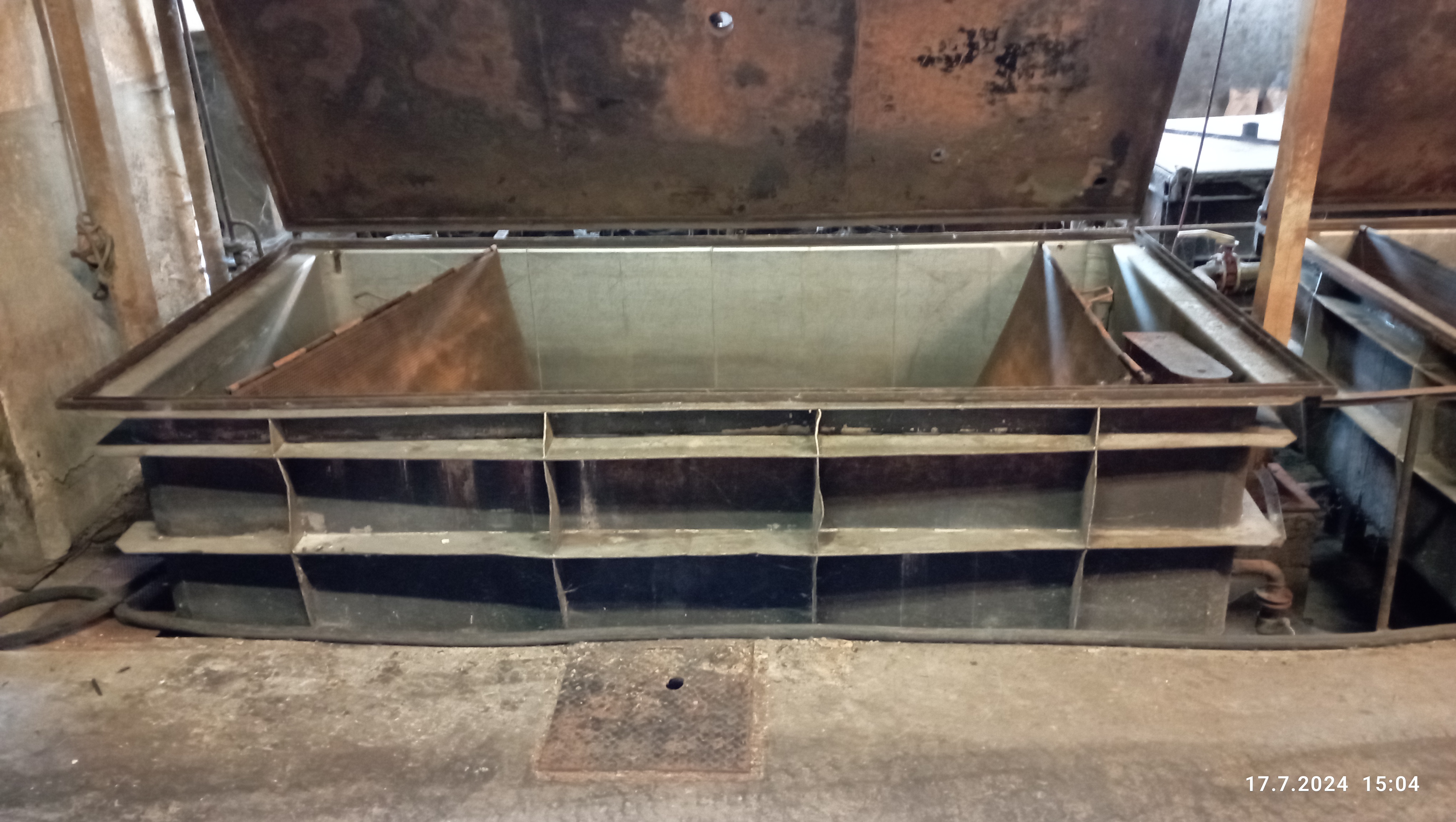

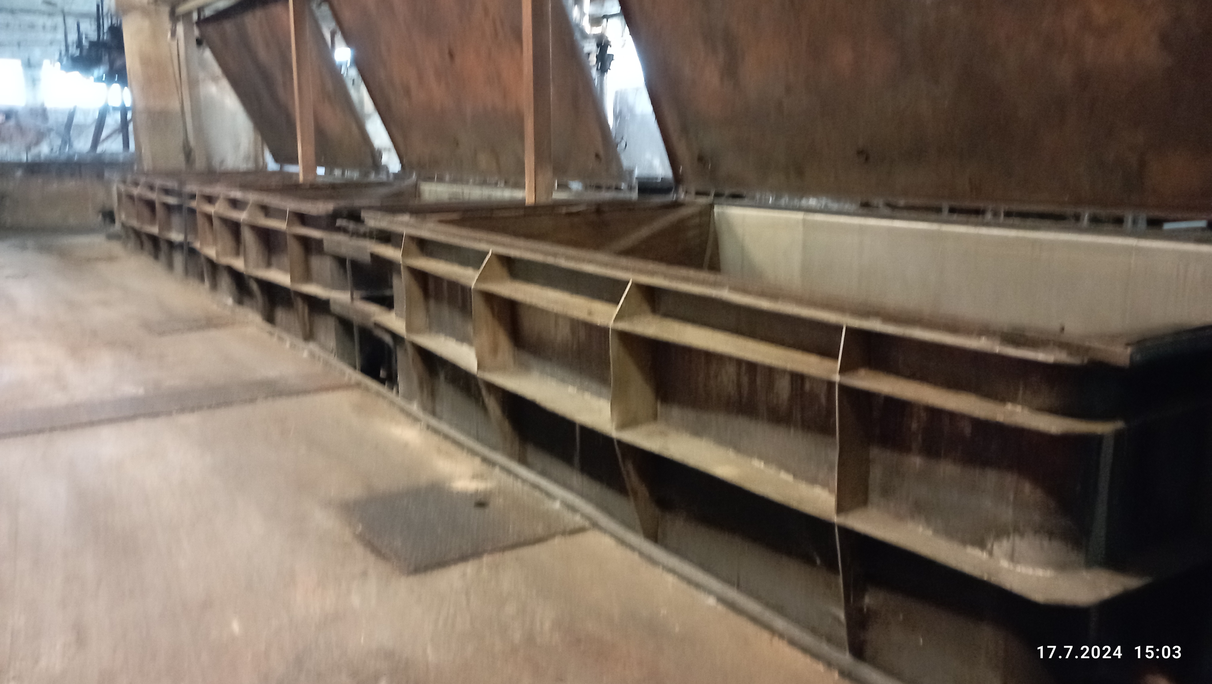

Zdarec přátelé, mám takovou vizi:
Tyhle varné nádoby (tzv. "vařáky") už se nepoužívají a přijdou zrušit. Že bych dvě koupil za šrotovou cenu.
Odřezal bych každé jeden bok a svařil z nich dlouhý bazén. Materiál je nerez, tloušťka 8mm (ačkoliv jsou víka černá). Po odstrojení topných hadů, všech natoků, výpustí, vík a ostatních kravin by zůstala holá nerezová vana. Rozměry uvnitř v cm: délka 420, šířka 220, hloubka 120, všechny rohy u dna jsou zaoblené. Díky velmi masívním výztuhám na bocích o síle mat. 8mm by se nemuselo nic ani obbetonovávat, prostě jen zakopat do země a okolo vydláždit. Troufám si tvrdit, že cena bude nižší, než za svařovaný plastový bazén (který se nedá s tímto vůbec srovnávat - toto by bylo na věky).
Co si o tom myslíte?
Habešan
Příspěvky: 1204
Bydliště: Čechy
17. 7. 2024, 7:09
Přijde na to, jestli by se paní neštítila v tom plavat.
Co se v tom dřív vařilo ???
(Hlavně myslím, že je škoda dát nerez jen tak do šrotu.)
magi
Příspěvky: 2741
Bydliště: Třebíč
17. 7. 2024, 7:20

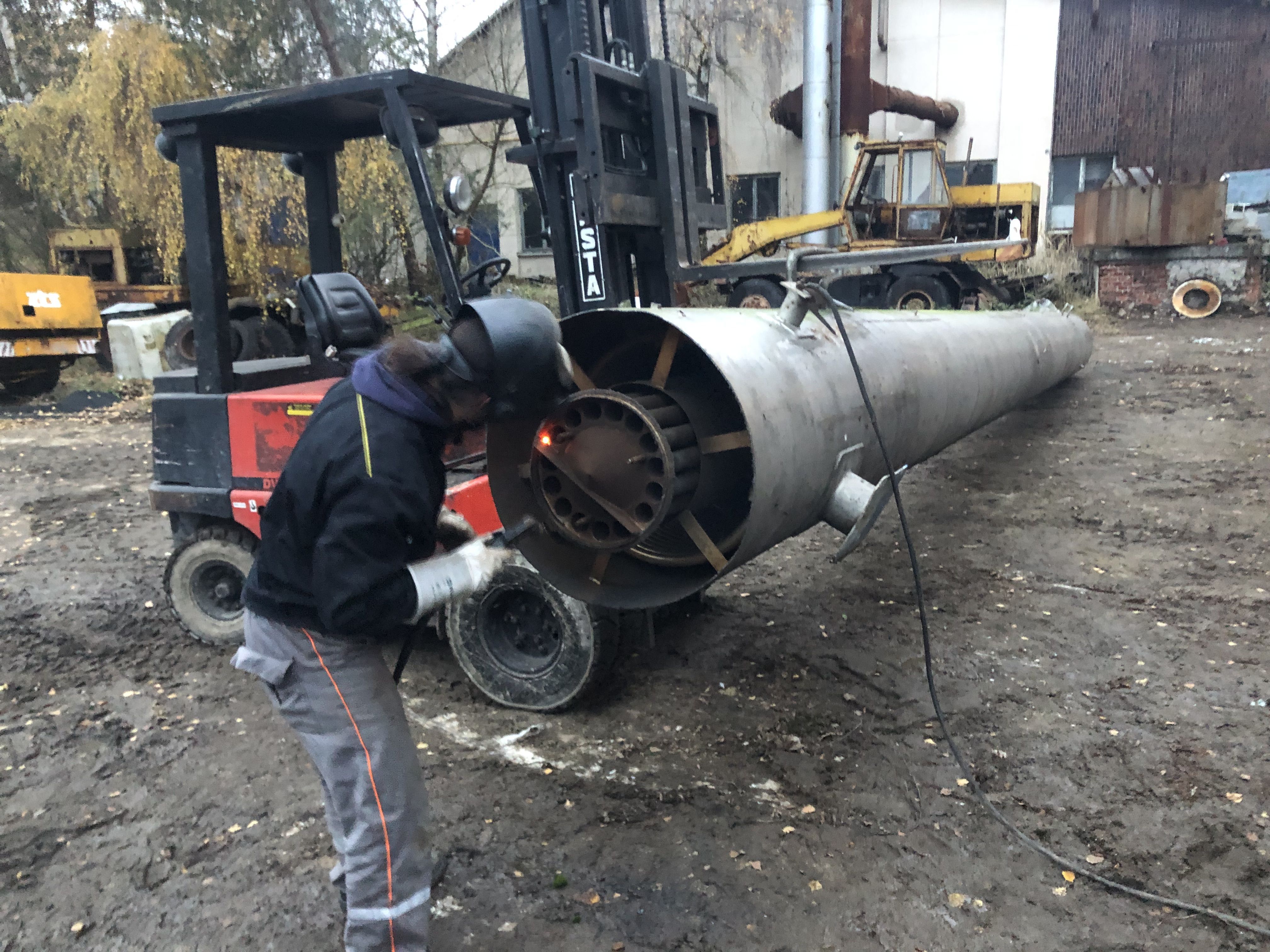

Vařil se v tom klih z hovězích kůží. Když se to orajbuje horkou wapkou tak to bude čisté jak slovo boží.
Ohledně toho nerezu - byla tam celonerezová potravinářská oparka původně z firmy Fruiko Prušánky (měla se montovat do našeho provozu).
Celá kolona se koupila za 3M. Dneska je rozřezaná, plášť je nerez 304ka a půjde do šrotu. Trubky jsou nerez 316ka a těch je mi opravdu líto.
107ks trubek 52x1 v délce cca 10,5m. Kdyby je někdo chtěl koupit, byl bych velice rád, protože jinak skončí taky ve šrotu.

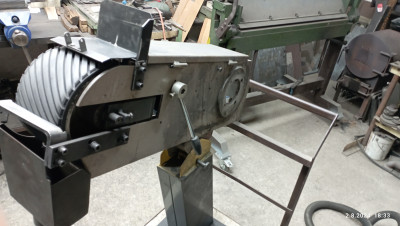

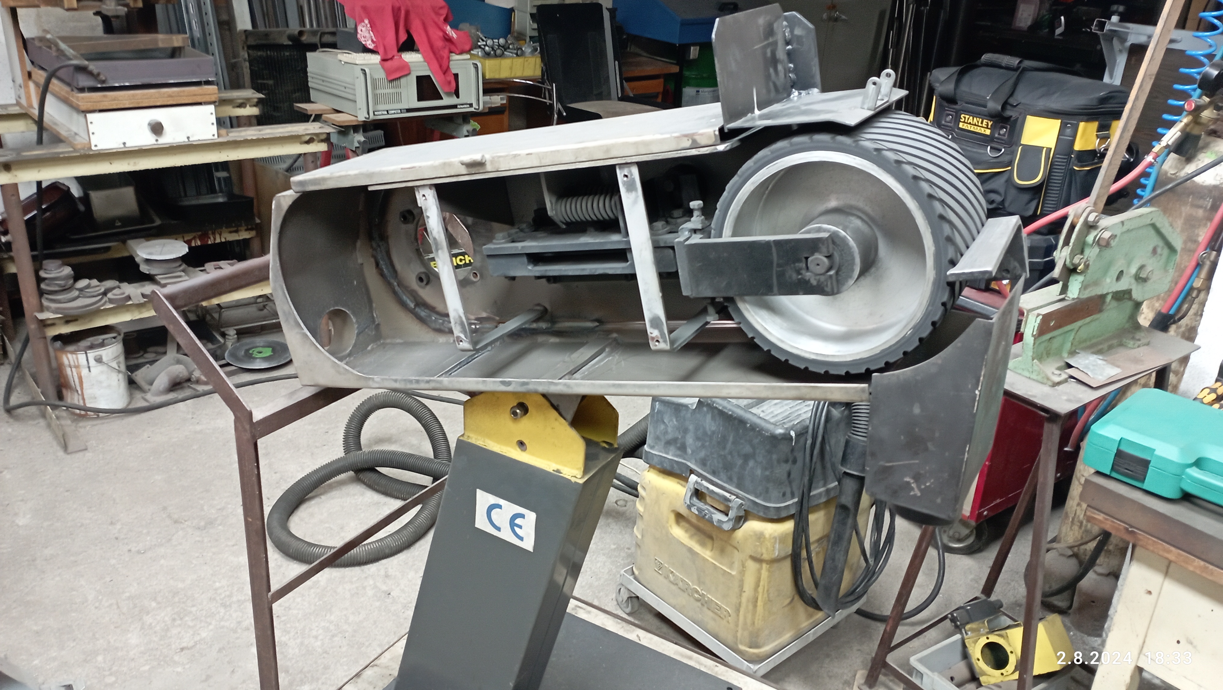

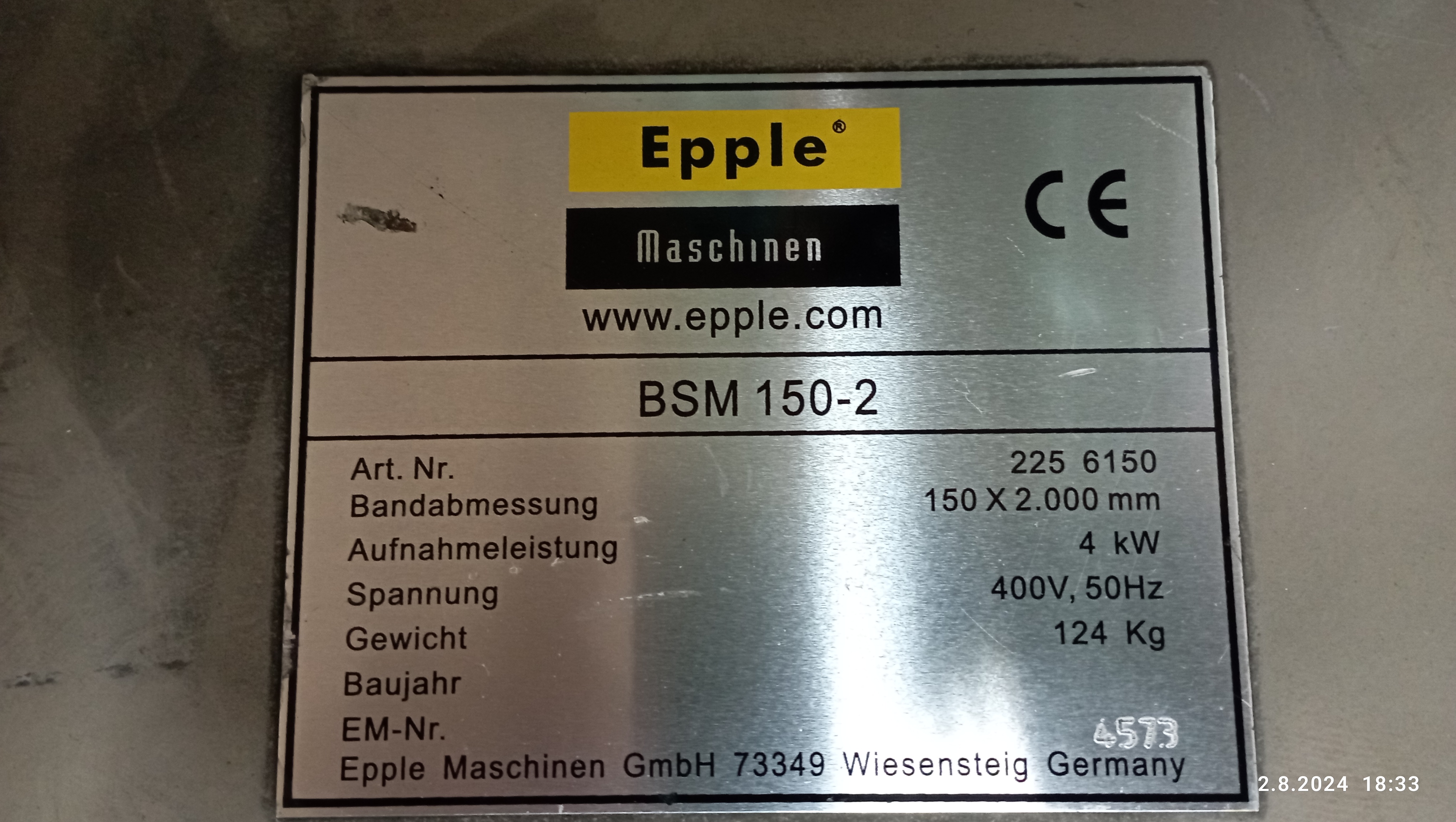

Zase tu mám zábavu. Pořídil jsem pásovou brusku, kterou jsem dycky chtěl. Ona teda nebyla drahá :D Ale zítra pojede jak nová.
Příspěvky: 7160
2. 8. 2024, 6:50
tyjo slušnej macek
magi
Příspěvky: 2741
Bydliště: Třebíč
2. 8. 2024, 8:06

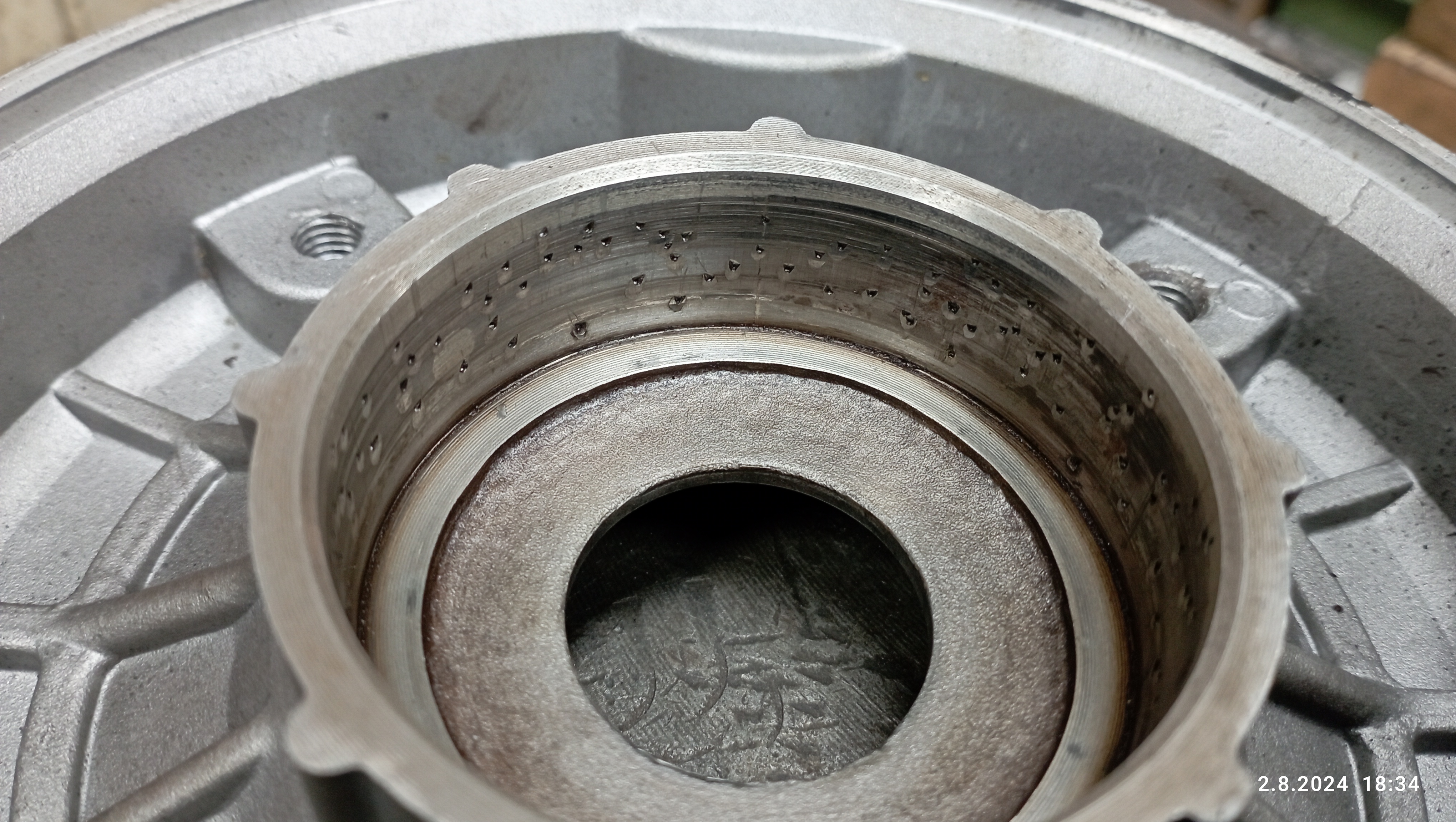

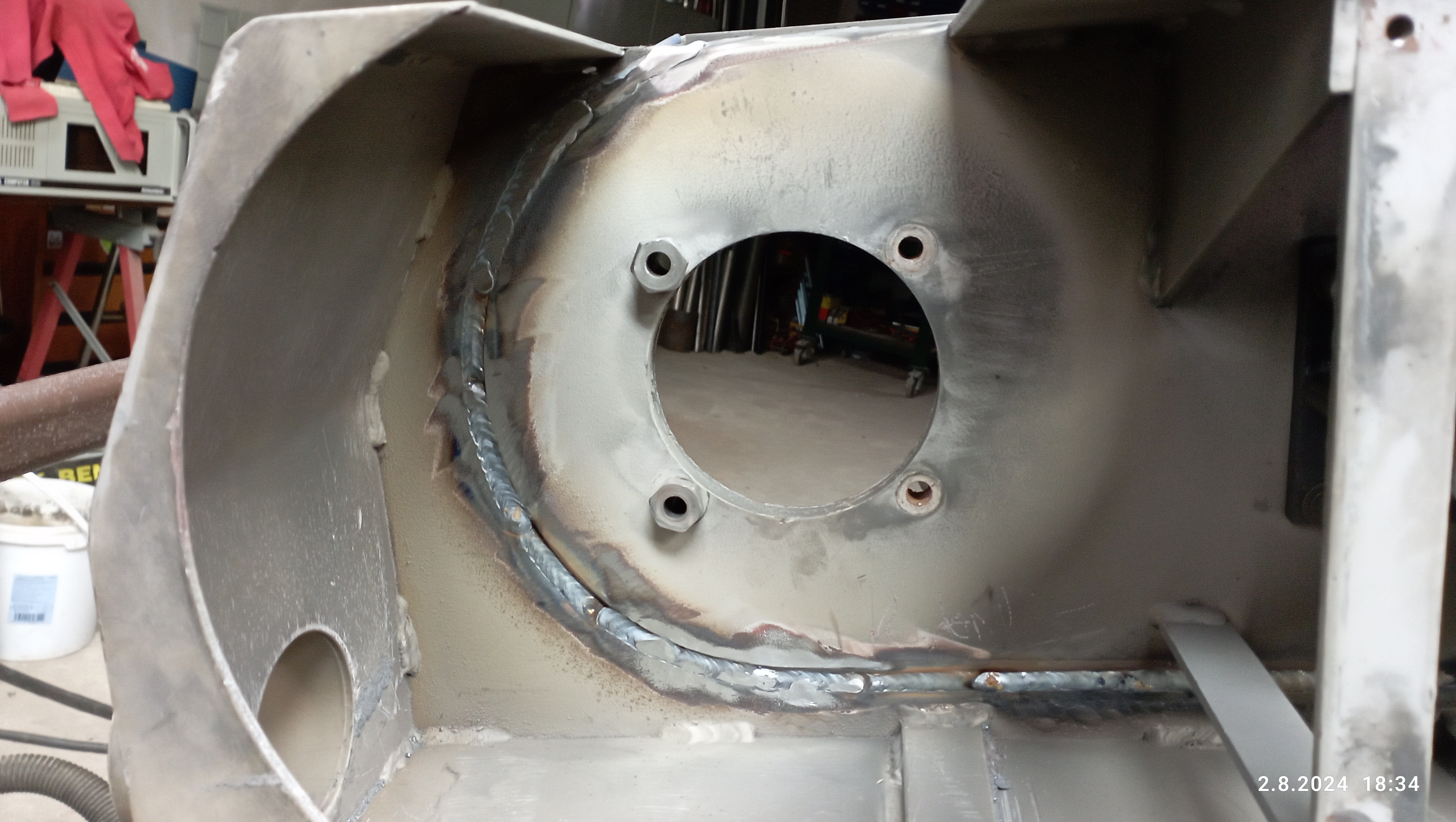

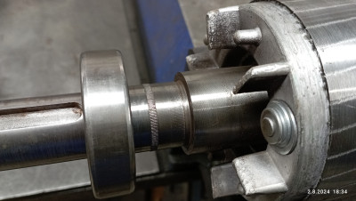

Stál 5tis. Nový stojí 1300Eur. Takže za mě dobrý. Zítra nechám nastříknout hřídel motoru (navařovat nechci, mám strach že se ohne), dáme nový ložiska a bude to v cajku.
qwer
Příspěvky: 1433
Registrován: 8. 4. 2008, 8:09
2. 8. 2024, 9:07
To volné ložisko na prírube motora som tiež mal. pretočil som ten povrch, a nalisoval tam asi 10mm široký krúžok z hrubostennej trubky s presahom do 10 stoviek a celkom fest to ložisko zovrelo.
