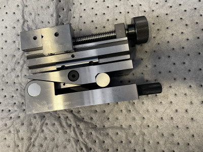

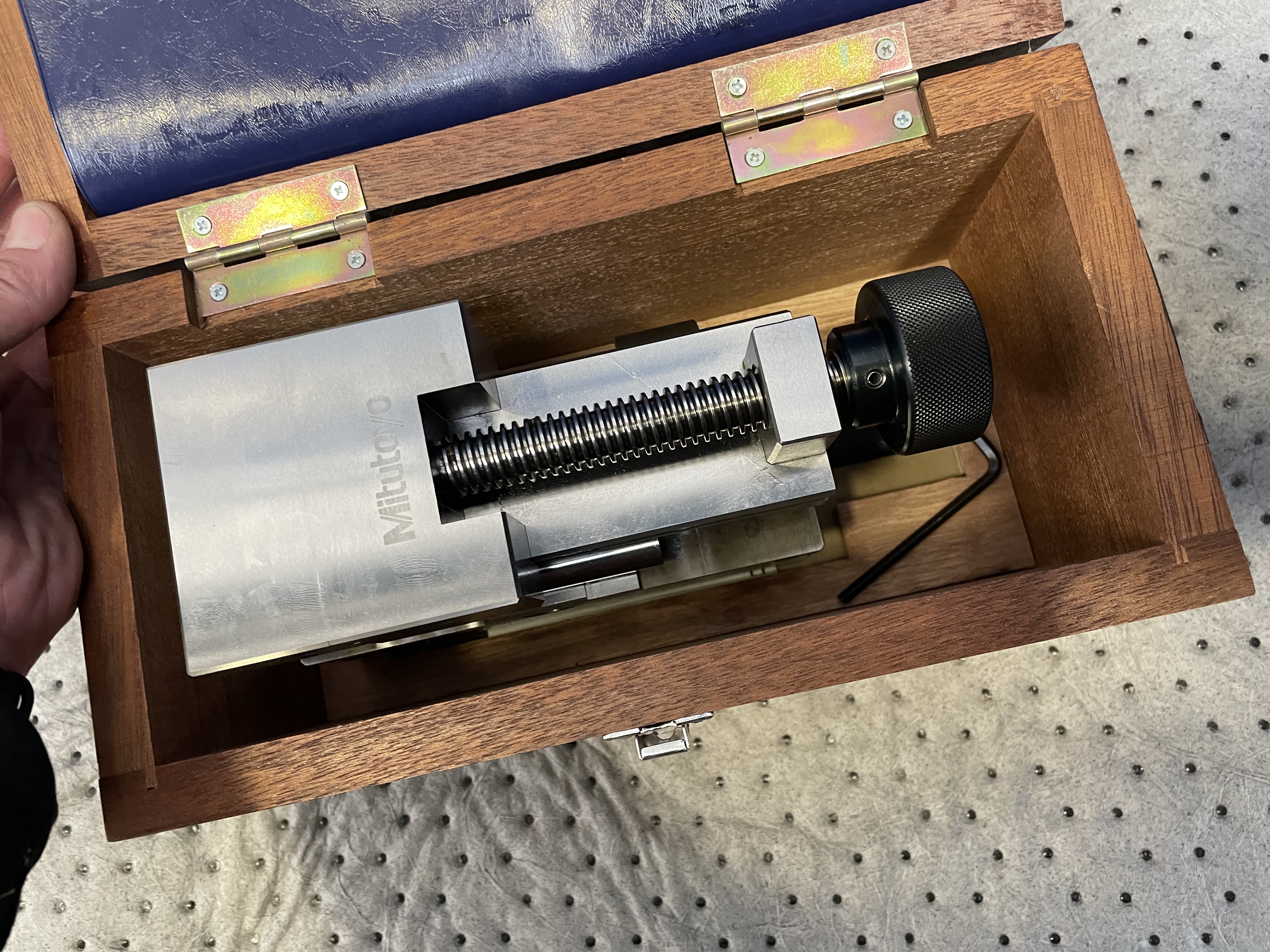

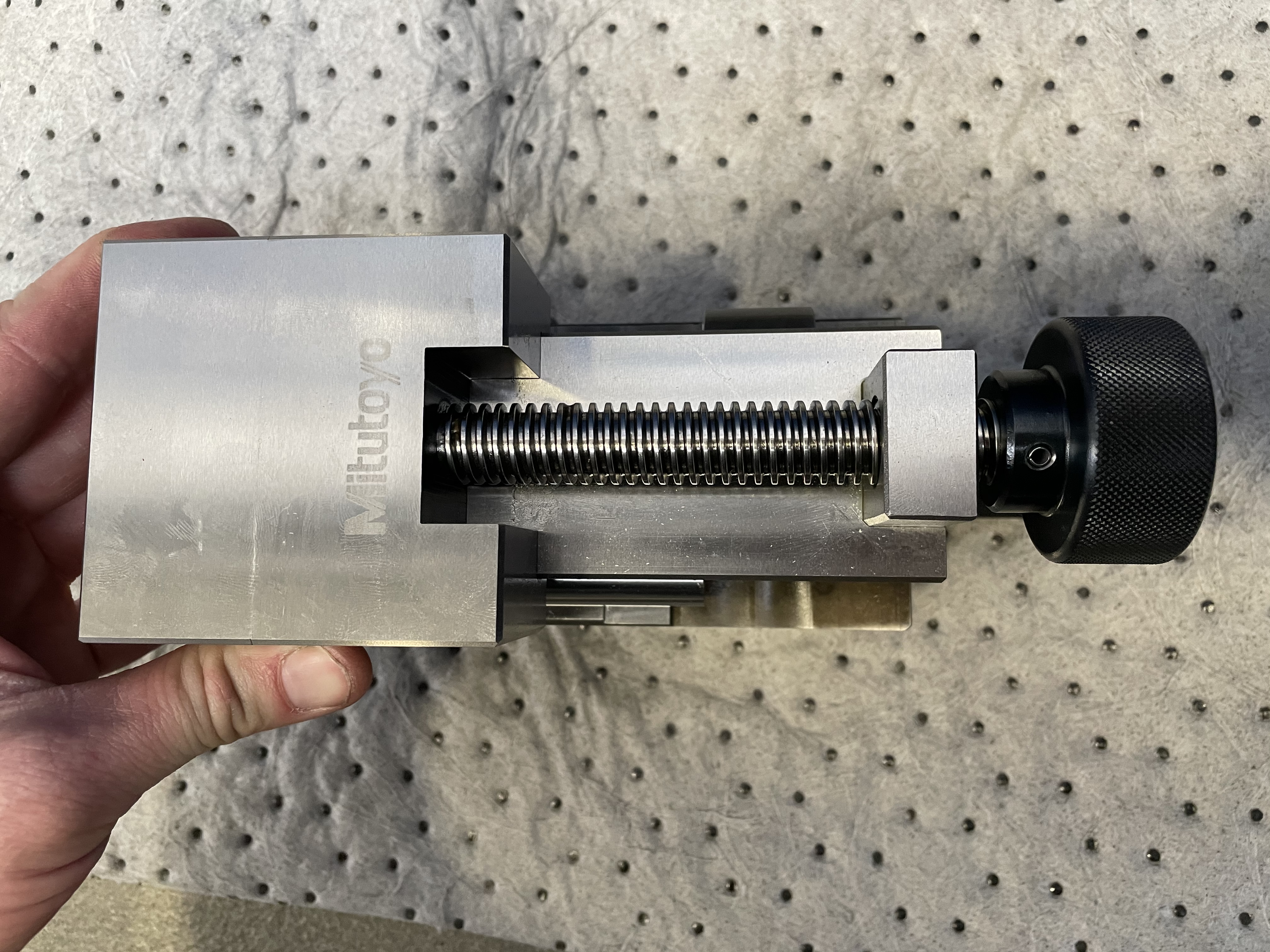

- Sponzor fora
- Příspěvky: 7641
- Bydliště: Slaný
ceníkovou cenu si najdi
s doklady a firmě která to bude zrovna potřebovat to prodáš za řekněme 60-70% ceníku
hobíkovi na foru protože se mu to líbí a strčí to regálu že se mu to někdy bude hodit a je to dobrá cena tak max. za 5-10% ceníku
tak si vyber
tak si vyber
rovina85
- Příspěvky: 124
- Registrován: 15. 4. 2021, 8:38
No právě
taky se mi ta cena na netu zdá docela šílená
Trepifajxl
- Příspěvky: 14
- Registrován: 4. 2. 2014, 5:21
Chtěl jsmme nabídnout 5kCZK, ale toto je fakt mimo mííísu
Strojní park: VS32, FGV32, SV18R, BPH20na
- Sponzor fora
- Příspěvky: 6619
- Registrován: 27. 7. 2019, 4:31
- Bydliště: Praha
Chtel jsem napsat to samý, ale pak jsem otevrel odkaz s puvodni cenou
Jo trefili jsme se, jen ta měna nám hapruje
