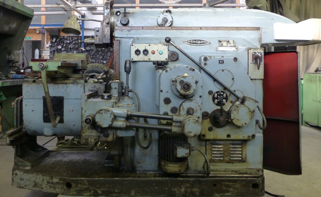

minulou sobotu u nás poletoval Ježíšek a vteřinu po dvanácté zachránil 2,5t poctivé litiny před šrotem...

Když tak koukám na toho "strigona", tak si říkám, že bych nechtěl vyměňovat ani ten svěrák.... :D Ale určitě ještě udělá kus poctivé práce, i když to není zrovna CNC. :lol:

Hmmm 2,5t, takže 710 :wink: tomu říkám pořádnej stroj :D .........doporučuju před prvním spuštěním oddělat kulatý plechový boční kryt na levé straně při pohledu čelně od obrážečky, uvnitř nalevo je tam magnetický filtr s magnetem na sběr třísek před pístovým čerpadýlkem oleje naháněným vačkou (klasika), to vyčistit a pak spustit stroj. To čerpadlo saje olej ze spodku obrážečky a rozvádí ho měděnýma trubičkama na obě strany pod beran a na čep toho excentru uvniř. Oleje to dává poměrně hodně, olej se pak vrací zpátky do stroje vepředu přes bronzové stírátka a hliníkové sběrače a vzadu se dostává na kryt beranu a samospádem teče zase zpátky do stroje. Je možné, že na olejoznaku olej sice uvidíš, ale nepůjde trubičkama pod beran, tak to někdo nečistil mag. filtr a trubičky jsou ucpané (zezadu, když je beran vyjetý dopředu je uvidíš)
Pístové čerpadlo může mít od excentru ojetý ten palec a přestane dávat olej, nebo nedostatečně, je dost možné, že ti to taky nebude dávat vůbec, to co bylo na pístku ojeté jsem odsoustružil nalisoval bronzovou čepičku udělal sedlo a jede to jak fík, byla to poměrně častá závada, které si z počátku ani nemusíš všimnout a zadřeš berana (pokud už zadřenej není) fotky nemám, když jsem to dělal, nefachčil mě foťák :)

je to typ GH560IS, r.v. 1968
2,5t mi tvrdil původní majitel, když jsme dohadovali cenu
kulatý kryt vlevo a kryt řemenů už to nemá, to je ta vteřina po dvanácté, prý byly jen plechové, tak to zas taková škoda není
maže to jako blázen, zadřené to není, původní majitel mi to ukazoval, bylo to pod proudem, já jsem to ještě nepřipojil
díky za rady

No mě se to zdálo nějaký malý na fotce, tak ta 560 má jen 1,6t. Jo ten kryt je jenom plech.....

Co to sleduju, tak tyto obrážečky se tady prodávají tak do těch 15k +- podle stavu a příslušenství, jako netuším kolik z toho je doprava, ale za tu mašinu dát kolem 10k není vůbec mockdyž si vezmeš, že to práce podělá spousty aniž bys u toho musel stát, a že to umí dělat nějaké plochy.... :)
Jinak já na té obrážečce dělám opravdu hodně (hrubuju litinu v jakékoli podobě), už jsem to psal víckrát, dá se na tom dělat hodně muziky za málo peněz :wink:
..... chybí ti tam lišta na automatický přísuv jen samotného suportu co na něj láduješ nůž, pokud bys chtěl hoblovat kupříkladu v úhlu :wink: , na boku beranu je jakoby kladka, která najíždí právě na tu lištu při pohybu beranu zpět, velikost posuvu se šteluje tím kolečkem nad kladkou, na obrázku tu lištu nevidím :)

lehce jsem dneska omrknul ten vršek, s překvapením jsem zjistil, že ten suportík co je na něm kudla asi opravdu má strojní posuv
je u toho přepínač nahoru - dolů
lištu tam žádnou nemám, ale páka s dírou tam je, netuším ale kam by měl přijít druhý konec
asi něco vevnitř pootáčí maticí suportu pomocí nějaké rohatky
