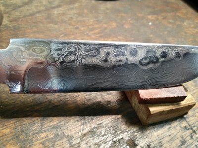

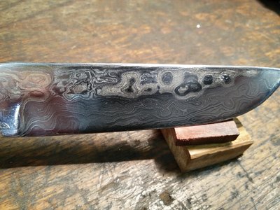

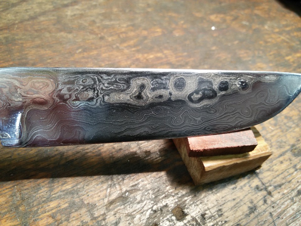

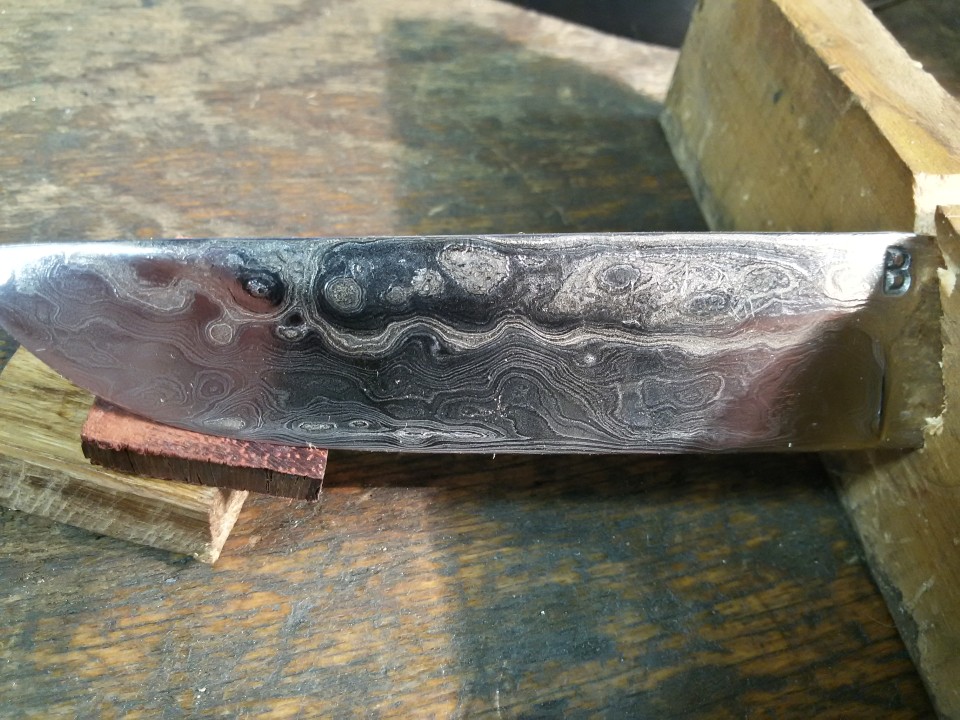

Keď už tu bol ten "damašek" ručne kovaný a následne leptaný v FeCl3 5 krát po 10 minút zakaždým leštené - filcák 5 minút a handrák 2 minúty. Čepeľ by mala byť kombinácia nástrojovky a pílového pásu.
V skutočnosti vypadá o moc krajšie ale ja neviem fotiť..

a za 2. ten damašek chlape, klobouk dolů, moc pěkné, já to zase umím vyfotit, ale neumím to udělat

Damašky jsou to krásné ,ale dost nepraktické -tedy pro mne jen na ozdobu do vitríny místo porcelánu-ten mi padá

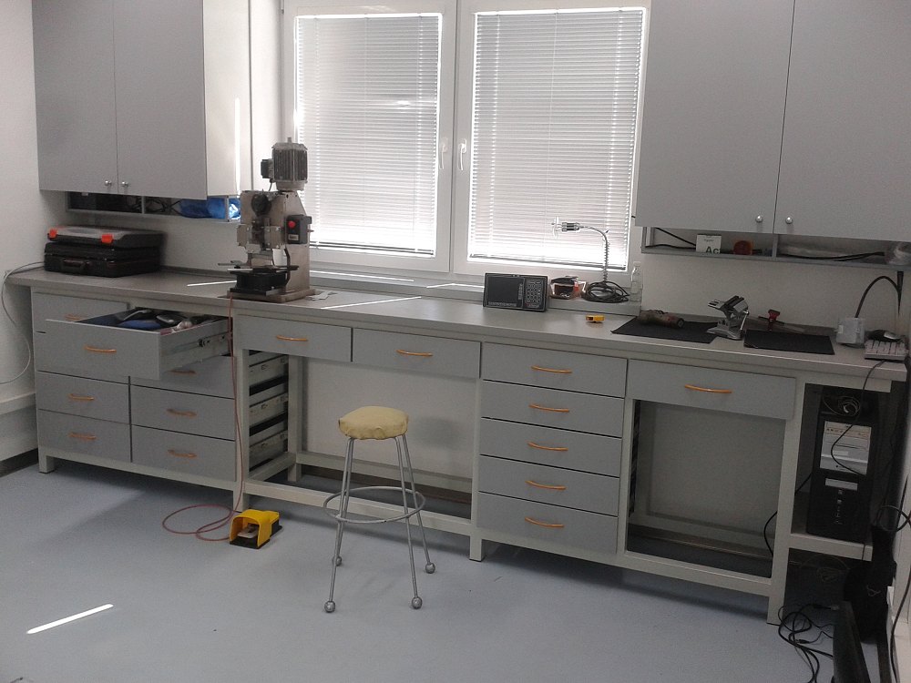

Parada taky poriadok by som chcel mat aj ja.. nemas fotku ako to bolo pred?Juro píše:NOVY SUPLIKOVY STOL.
Konecne som sa dokopal dokoncit dielensky suplikovy pracovny stol. Konstr je z ocele supliky som si ohybal z pozink. 1mm plechu a cela su z DTD.
Narval som tam vsetko.

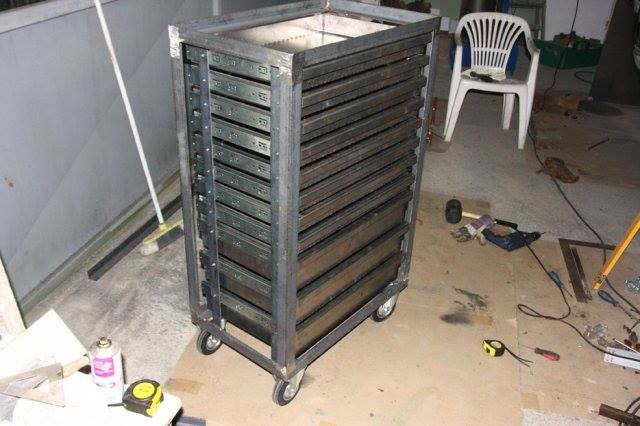

tohle je před
za pár měsíců to bude uplně jinak

máš to pěkné no stůl co jsem dělal je pořád jakš takš uklizený bordel dělám ve vedlejší dílně
akorát ty dolní příčky měls dat doprostřed zavazí to nohám a nemůžeš tam pak zastrčit kolečkovou židli ale to je detail

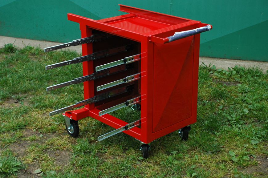

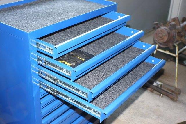

líbí se mě ty naohýbané šuplíky já jsem nechal vypálit jen jednotlivé plechy a ty pak zbodoval cočkem a to proto že jsem nevěřil borcům na ohraňováku že by mě to nedo*urvili

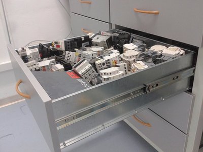

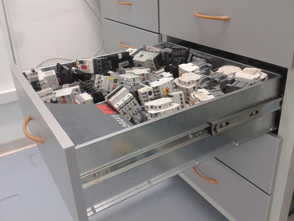

Neříkají Ti kamarádi "stykačový král" ?Juro píše:Narval som tam vsetko.

Praveze to ja akorat na tie nohy umyselne, lebo ked to tam nebolo tak nohy mi vyseli az po zem z tej barovej stolicky a boleli. Nizsi stol taktiez nemohol byt lebo budem pracovat pri nom aj po stojacky.kenybz píše: akorát ty dolní příčky měls dat doprostřed zavazí to nohám a nemůžeš tam pak zastrčit kolečkovou židli ale to je detail
kenybz
- Příspěvky: 3387
- Registrován: 16. 2. 2015, 11:16
tak to je ok máš to napasované na sebe beru zpět můj komntář...

jaké používáte plnovýsuvy na šuplíky uvítal bych odkaz...díky
