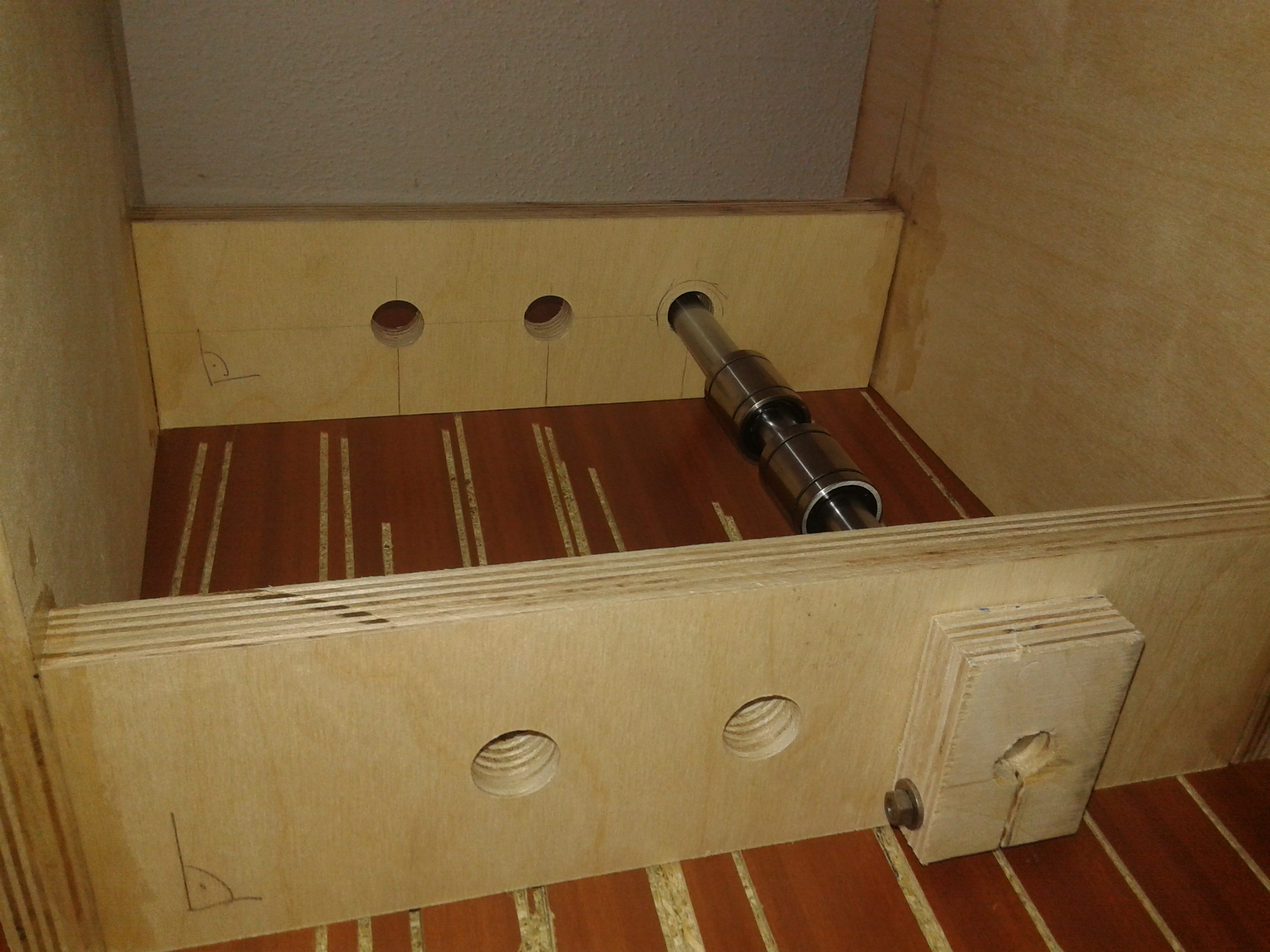

Tak snad to takhle půjde

no hurá . aspoň že ses vybod na ty hnusy s těma šroubama co se někde kolem středu "těsně" míjely

Ty držáky plánuješ na pevno přilepit nebo přišroubovat?
Taková myšlenka: nebyla by cesta k jakýs takýs přesnosti nechat si tu od někoho vyrobit přesný bezvůlový masky z plechu (cca 3mm)?

packa píše:no hurá . aspoň že ses vybod na ty hnusy s těma šroubama co se někde kolem středu "těsně" míjely
Děkuji :) ono fakt radíte mi správně - nejprve že to nebude držet atd. -> musím začít poslouchat :)
Thomeeque píše:Ty držáky plánuješ na pevno přilepit nebo přišroubovat?
no nejprve vyrovnat podle těch držáků na ložiska a potom přišroubovat (asi) :) Jinak jsem se dost inspiroval tvojí frézkou !! - no problém by nebyl, ale neznám moc lidí co by to udělali :/ (možná je někdo z okolí ) a nebo zvolit idilna.cz - protože je to kousek :) bude to držet ? myslíš jenom jak to mám ted tu bočnici akorát nechat vyříznout z 3mm plechu celý držák ? potom to uchycení ? takhle jak mám ?
Takto ??
