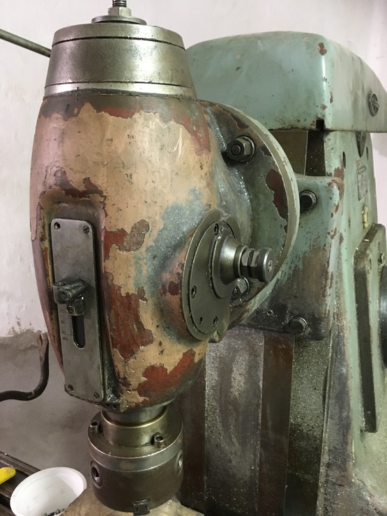

Jo to jsem chtel. Uz to mam i nastavene, je to neco mezi 8,5 a 9 stupni. Chtel jsem ho fakt jen lehounce srovnat. Netusil jsem, ze tu vyvolam zase takove reakce
ani me nenapada jak bych to vreteno mohl pokazit, krom teda toho, ze bych tvrdou vrstvu ubral a uz by to bylo naveky mekke a taky nevim na co ta vnejsi kuzelovitost je dobra. Ze to musi byt uvnitr presne to chapu, tam musi sedet morse4, ale ze i venku se to k necemu pouziva, to jsem netusil. Mozna ani ten muj zdaformovany by stejne uz pouzit nesel.

Tumlik: uz si to ctu u tebe na strankach, zajimave. Tak daleko jsem v tom clanku o kuzelech jeste nedosel
a nikdy jsem jeste takovou hlavu, ktera by se nasazovala na ten vnejsi kuzel nevidel.

1 - vychádza zo stavu vretena pred rozobratým.
ak nemáš presne brúsený merací trň MK4 stačilo dať hodinky do dutiny MK4 alebo dať novú presnú frézu. lepšie ako nič
Pre hobby použitie ja keby som mal do 0,04 ani by som neriešil.
Ak by som mal veľkú hádzavosť tak by som skúsil zohnať nové vreteno alebo ho dať prebrúsiť.
Určite nie doma !!! Je to tvrdé , len to doje_beš.
Vreteno je srdcom celého stroja, ak nebude v poriadku môžeš celý stroj zobrať do železa..!!!bude nanič Ten vonkajšok nerieš.
Na sústruhu sa vretená len hrubujú , potom sa tepelne upravujú ,cementujú bla bla bla .a brúsia

napsal jsem to hlavně proto, aby bylo jasné, že to není jen "nějaký kužel" ale je to kužel na upínání frézovacích hlav s kuželovitostí 1:10/3, v "lepších" tabulkách je i uveden, minimálně jeho polovina vyjádřená ve stupních 8-31-51. Věty typu něco mezi 8,5 a 9 pobaví, čímž souhlasím s tiboriusem
jasně je to víceméně k hovnu ve smyslu tohoto tématu, především proto, že těžko to někdo bude mít doma, ale kdy už bych to takhle mydlil v soustruhu, tak bych to chtěl mít alespoň v povědomí o co se jedná ? časem bys tam chtěl upnout nějakou jednokudlovou hlavu na průměru kupříkladu 200, nebo univerzálku a ten vnější kužel je oproti té Mk4 poněkud stabilnější, tak proč se o něj připravovat vlastní blbostí

Tumlik: diky, poslechnu a necham to tak, vylestene houbickou. Treba tu hlavu nekdy budu mit k dispozici a byla by to fakt skoda.

Taky jsem ji už neviděl asi 50 let, ale tenkrát ano a byla to masívní hlava do které se vsazovaly
soustružnické nože.

doncarlos: nevis treba jak by se dala takova hlava najit na netu? jakoze psat tu kuzelovitost a doufat, ze to neco najde, to mi zatim nevychazi. jestli ma teba ten kuzel nejake jmeno, nebo jestli se nejak jinak jednoduse znaci, aby se pak dal jednoduse najit? diky! jinak samozrejme musi byt super, dokazu si to predstavit. ja zrovna uvazuju ze si z ciny objednam neco podobneho, ale zase na MK4 kuzel samozrejme, ale taky noze co vypadaji jak soustruznicke, tady tohle https://s.click.aliexpress.com/e/_dUtfrED tuhost sice nebude jako u te hlavy na ten vnejsi kuzel, ale myslim ze to bude frezovat lip, nez ta hlava co uz mam, co je na platky APMT1604, tim ze tyhle budou frezovat hranou
