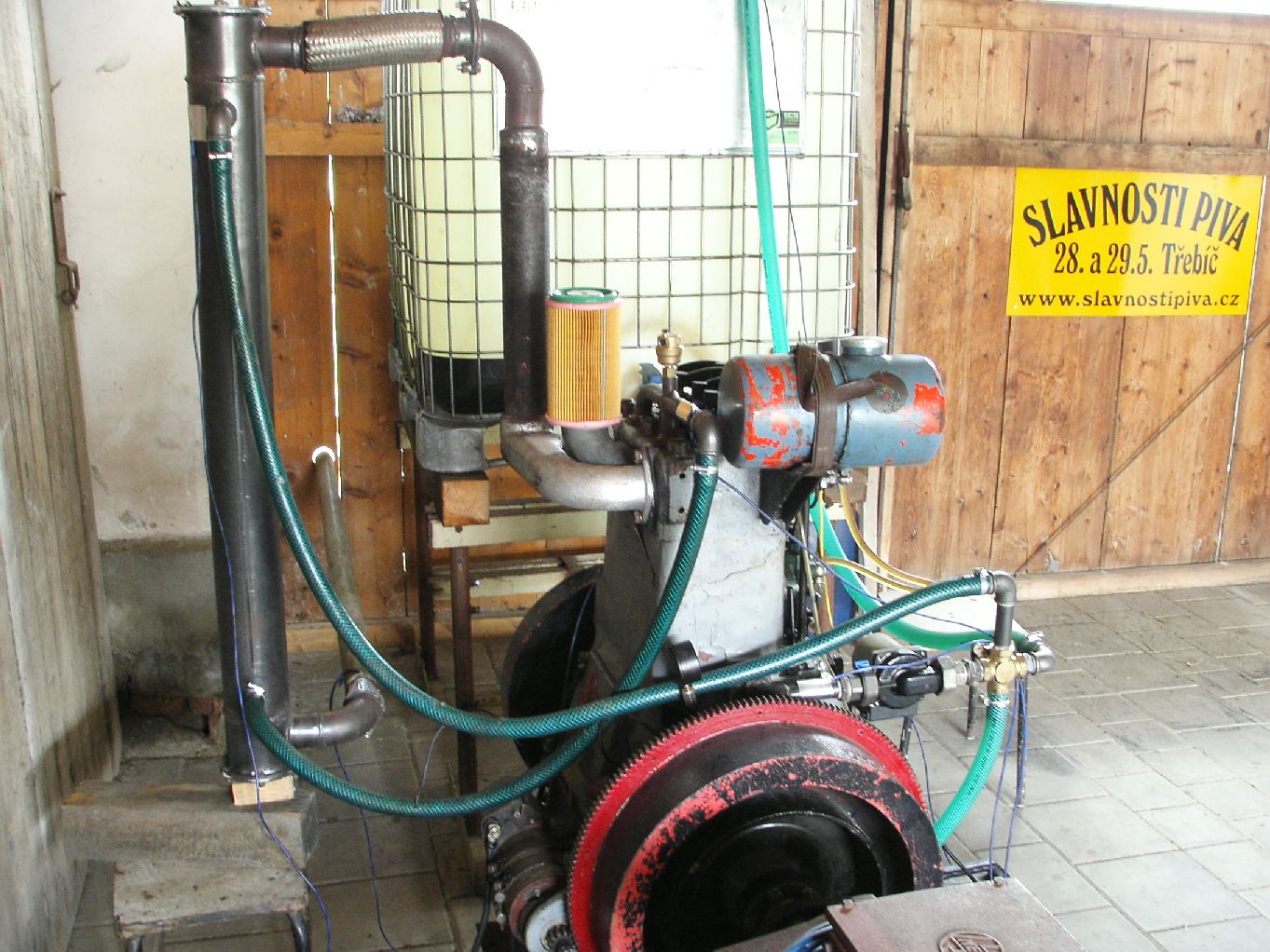

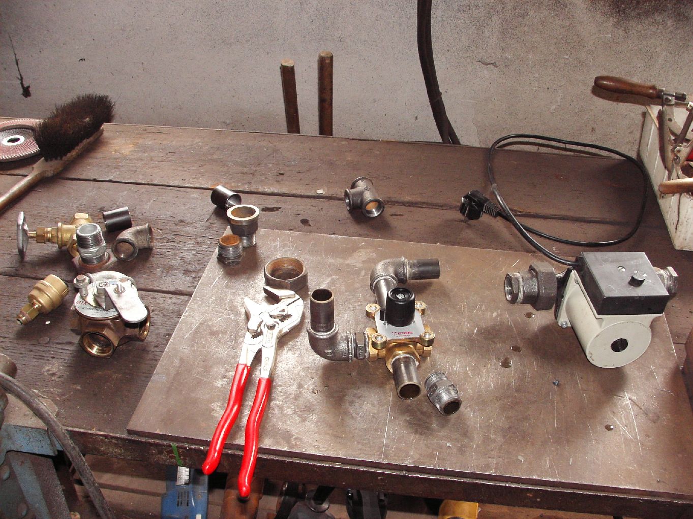

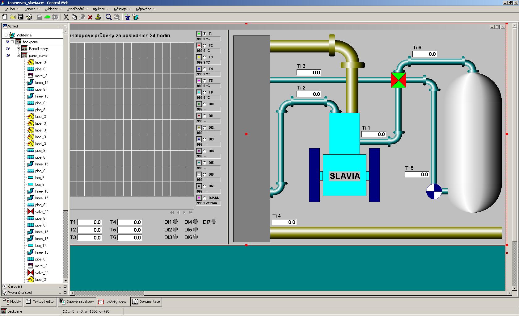

Opět vše přepojeno, tentokrát přesně dle návodu ESBE. Na vizualizaci přibyl další teploměr. Za chvíli můžu naráz měřit teplotu všem doma vč. psa a koček
Pokud to takto bude fungovat, už se může připojit i servátko a doprogramovat regulaci.
Tak teď nebo nikdy. Jestli ani teď ne, tak už zítra volám radu topenáře.
Už se mi z kolínek, vsuvek, nátrubků, hadic a spon motá hlava. Závit G3/4" umím na soustruhu už i poslepu

1000 litrů je moc málo. Tady ten IBC barel mám jen na testování. Pak to vidím na 3-4kubíky.

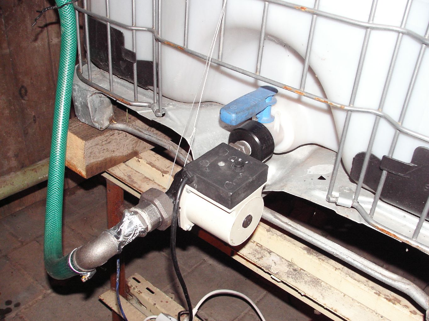

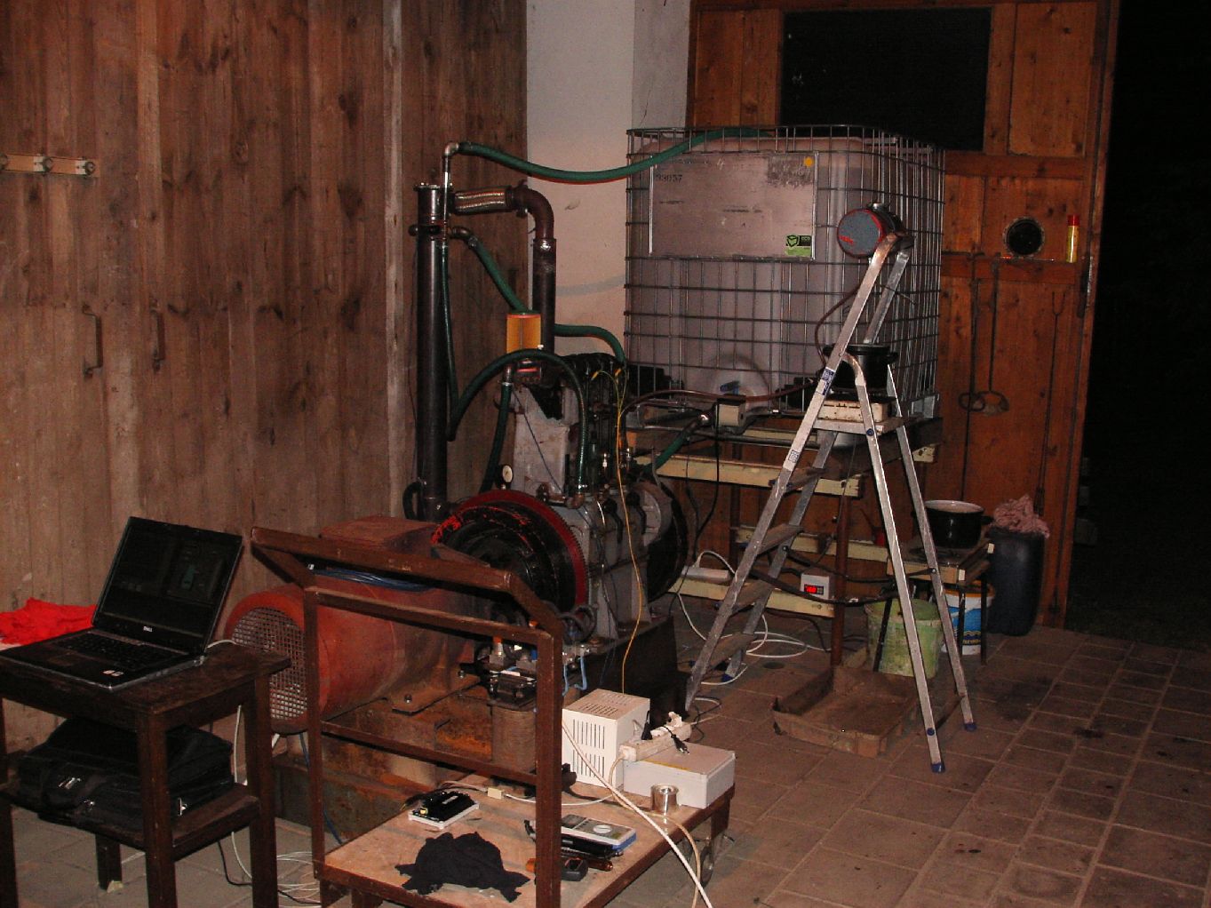

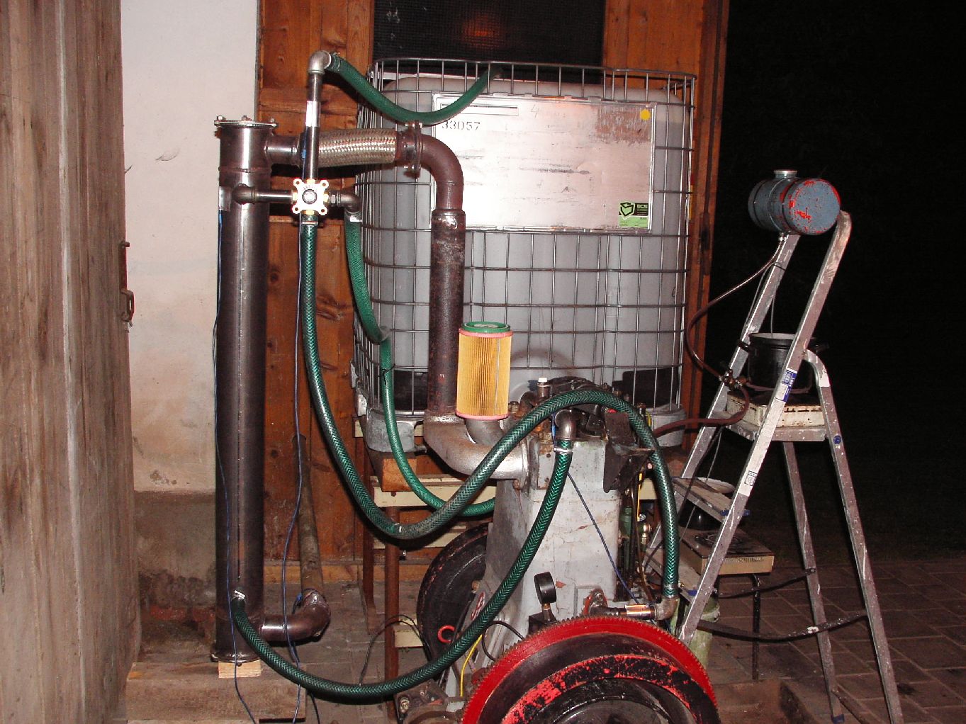

Takže s novým zapojením to sice funguje, ale trošku jinak než jsme chtěli. Tentokrát to reguluje teplotu výstupu
(asi mě z teho už je.....e). Nicméně to zároveň škrtí průtok motorem, takže ve výsledku to jakž takž funguje.
To čerpadlo přímo na barelu je asi dobrá cesta, ale chce to ten 4cesťák opět přemístit zpět na vstup do motoru. Tedy barel-čerpadlo-čyřcesťák-motor-spaliňák-opět čtyřcesťák-opět nádrž.
Na fotkách nejdřív staré zapojení se čtyřcesťákem, pak nové zapojení a nakonec už i příprava paliva.
Začíná se nějak srát regulátor otáček motoru. Mám dojem že ho budu muset zase odpojit a připojit elektro regulaci Heinzmann.

Po dvouhodinovém testu na tuk lze říci, že vypočtené výkony pořád sedí.
Při elektrické zátěži 7,5kW je vypočtený tepelný motor + spaliňák cca 10kW.
Co se týče provozu samotného lze konstatovat následující:
Srovnání provozu motoru na tuk: pravidelnost chodu, stabilita, akcelerace, klepání atd. - není pozorovatelný rozdíl nafta-tuk.
Přechodová fáze při najíždění teplého motoru na tuk a při vyjíždění zpět na naftu není pozorovatená.
Identifikovat druh paliva pri přechodové fázi lze pouze na základě teploty vstřikovacích trubek.
Spaliny: bezbarvé, teplota na výstupu ze spaliňáku okolo 100st. C, zápach charakteristický pro spalování průmyslového tuku (mnohem méně štiplavý než při spalování nafty).

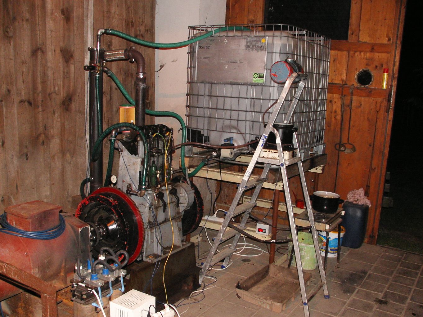

Spotřeba při hodině běhu na výše uvedených zátěžích je cca 4 litry / hod.
Svoji roli tady hraje blbě fungující regulace otáček a hlavně relativně vysoké otáčky motoru.
Na to mě už před půl rokem upozorňoval předchozí majitel že to bude na 1500 otáček dost žrát.
Takže generátor je demontovaný hardyspojka z generátoru sundaná a pracuje se na řemenovém převodu.
Řemenice jsou 300 a 235mm. Převod tedy bude cca 1,28, což udělá na motoru 1175 R.P.M.
Tímto by měla spotřeba jít dolů. Zároveň se musí odpojit mechanický regulátor a zapojit elektrický Heinzmann.
Ozubený startérový věnec Slavie má dokola 180 zubů, Heinzmann tedy bude číst a regulovat na frekvenci 3525 Hz.
Další otázkou je ztráta v řemenech, ale na 3ks 13mm klínových řemenech to myslím nebude žádná trgédie.
