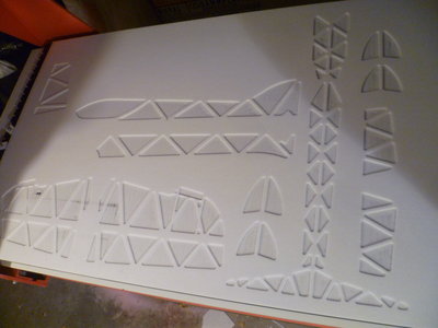

Zdravím kolegové.
Vím, že se to tu už asi probíralo, ale už dvě hodiny to tu procházím a nemohu na nic narazit.
Vytvořila se u mě potřeba přidržovat deskové materiály, (konkrétně depron), na pracovní ploše pomocí vakua. Provedení už mám celkem promyšlené ale potřeboval bych poradit s výběrem vývěvy.
Na internetu jsem už něco našel, ale jde mi spíš o vaše zkušenosti s konkrétními typy, jak jste s nimi spokojeni, zda už radši volit automatickou regulaci přísavné síly, popřípadě poradit nějakou neprofesionální alternativu. (Každá ušetřená koruna je dobrá..... :wink: ).
Díky. MIloš

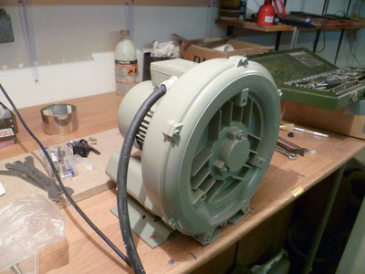

zami
Příspěvky: 654
Registrován: 25. 1. 2011, 2:07
Bydliště: Třebíč
24. 9. 2012, 9:29
Tak teď nevím, jestli jsem místo "vývěva" neměl raději napsat "dmychadlo".
Miloš.

zami
Příspěvky: 654
Bydliště: Třebíč
24. 9. 2012, 11:23
Právě také používám ponejvíce oboustranku, ale výměna materiálu a pásky je zdlouhavá. Neřkuli, že v místě pásky je to o nějakou desetinku vyšší a někdy to dělá problém.
Jde mi momentálně o toto:

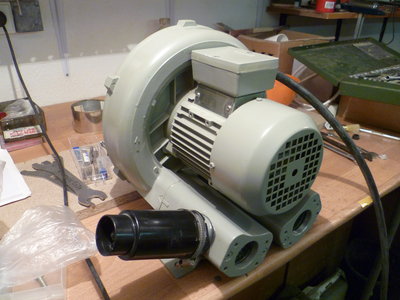

12. 10. 2012, 7:34
Tak nakonec jsem pořídil dmychadlo. Zatím pouze vyzkoušeno na stole. Vypadá to nadějně.
Miloš.

Mad_BOXs
Příspěvky: 1420
Bydliště: Dvůr Kálové n.Labem
13. 10. 2012, 8:00
Co jsi to udělal, ten vývod z boku???
bednar.dk@seznam.cz
SolidWorks 2011
zami
Příspěvky: 654
Bydliště: Třebíč
13. 10. 2012, 9:48
To jsem nedělal já. To jsem tak koupil. Připadá mi, že je to tam originál.Je to přisávací ventil, který udržuje stálý podtlak a dá se i nastavovat.
Miloš
Mad_BOXs
Příspěvky: 1420
14. 10. 2012, 9:21
Určitě to originál není, mám tu tyto dmychadla, asi tři kusy a nic takového tam není. Origo vstup a výstup je těmi otvory skrze ty tlumiče hluku.
Opravdu to vypadá, že si to tam někdo přidal. Pokud to totiž jede do plného podtlaku, tak se začne hodně zahřívat, tak pokud se bude chladit procházejícím vzduchem, tak je to samozřejmě lepší.

zami
Příspěvky: 654
Bydliště: Třebíč
14. 10. 2012, 12:14
Stejně jsem měl v plánu do okruhu nějaký regulovatelný přisávací ventil dát, tak jsem rád, že už to někdo udělal za mne.

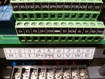

zami
Příspěvky: 654
Bydliště: Třebíč
13. 11. 2012, 6:19
Tak se konečně rozhoupávám k výměně vřetena. S tím souvisí i výměna měniče. Zkusí mi někdo poradit se zapojením ? (Abych něco nezmastil hned na začátku).
Díky. Miloš
