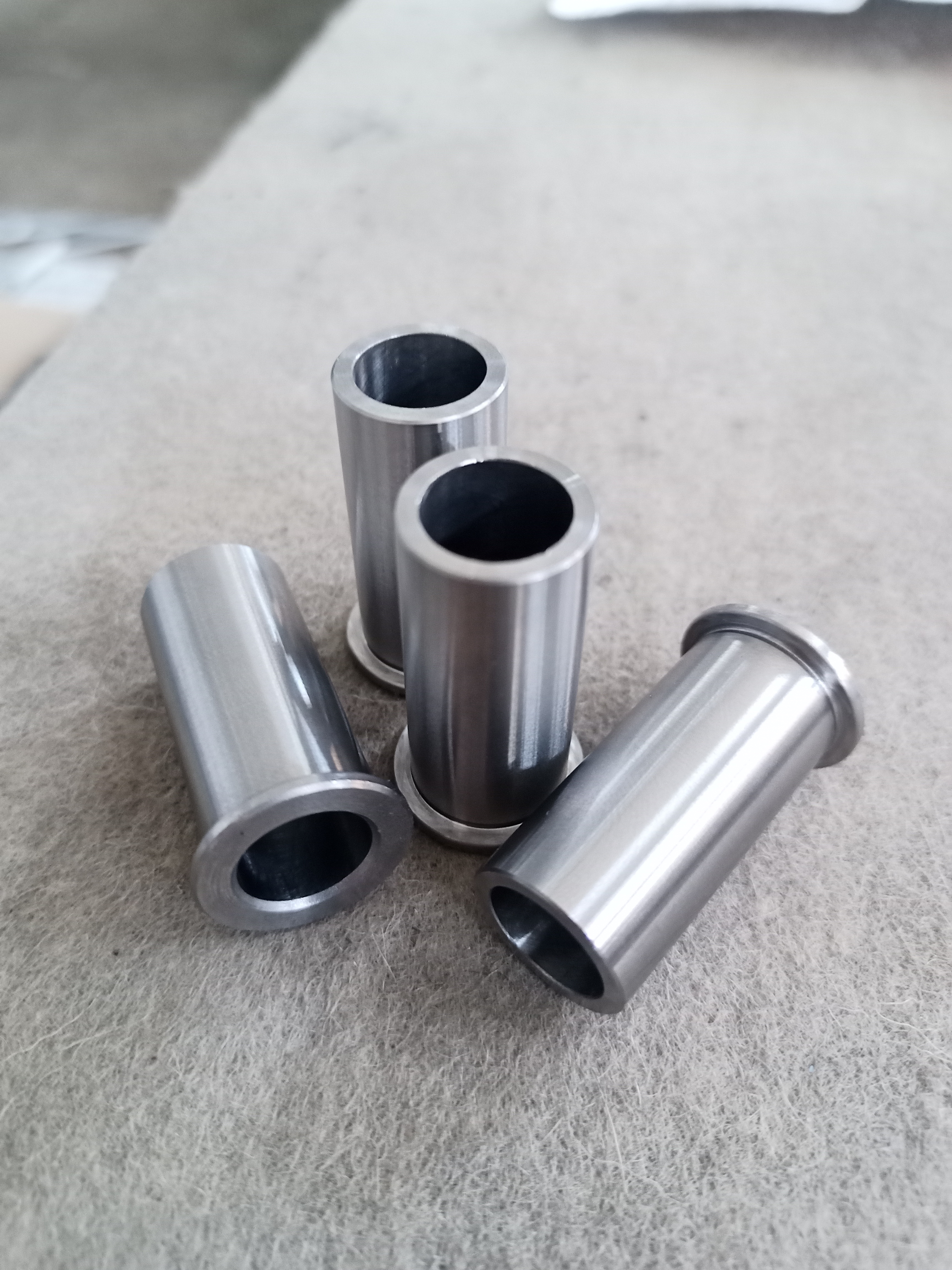

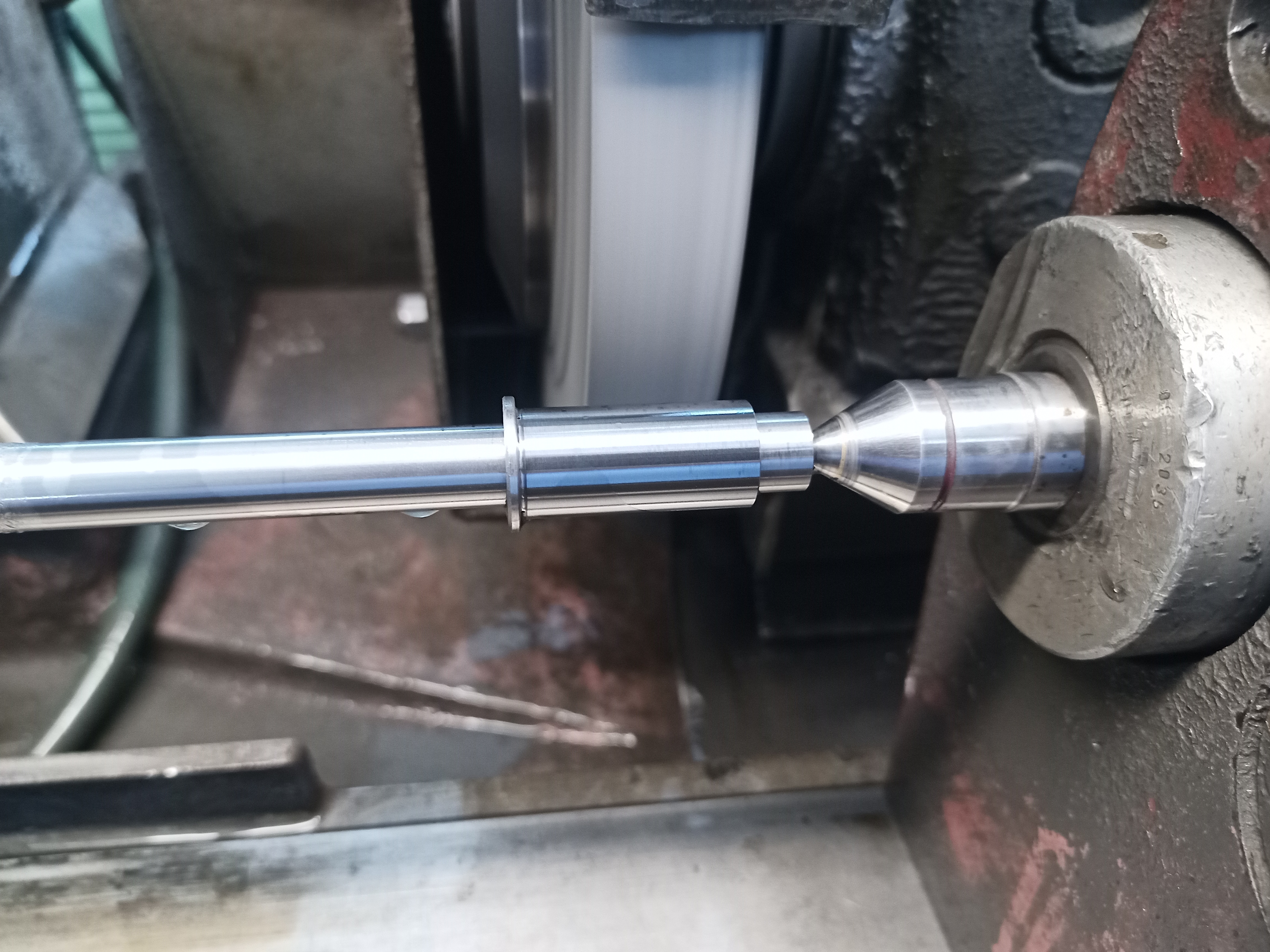

Brúsenie atypovych vodiacich puzdier, otvor D13.5H7 a vonkajší povrch D18n6. Otvor v sklucovadle, plášť na trni.

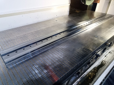

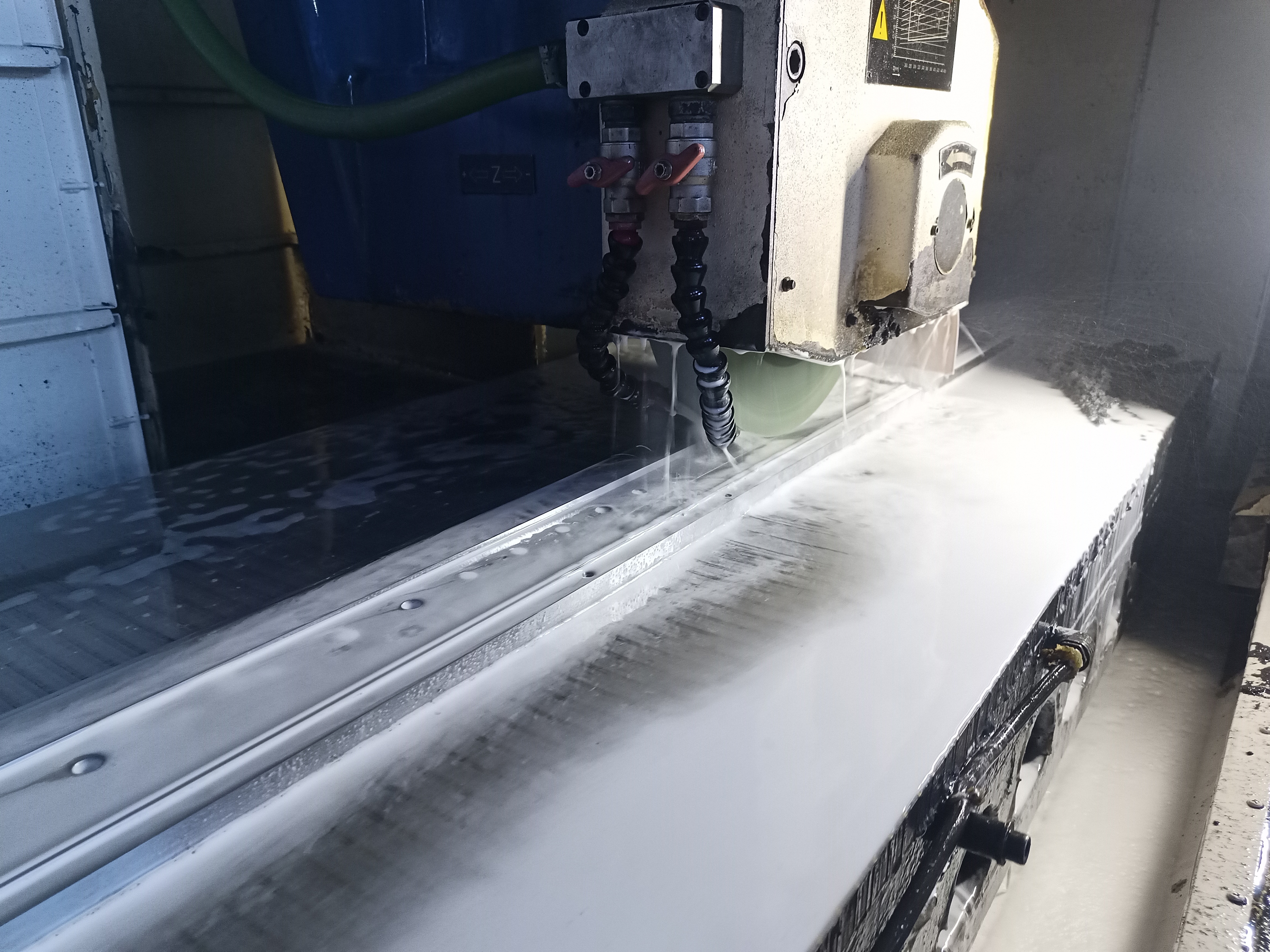

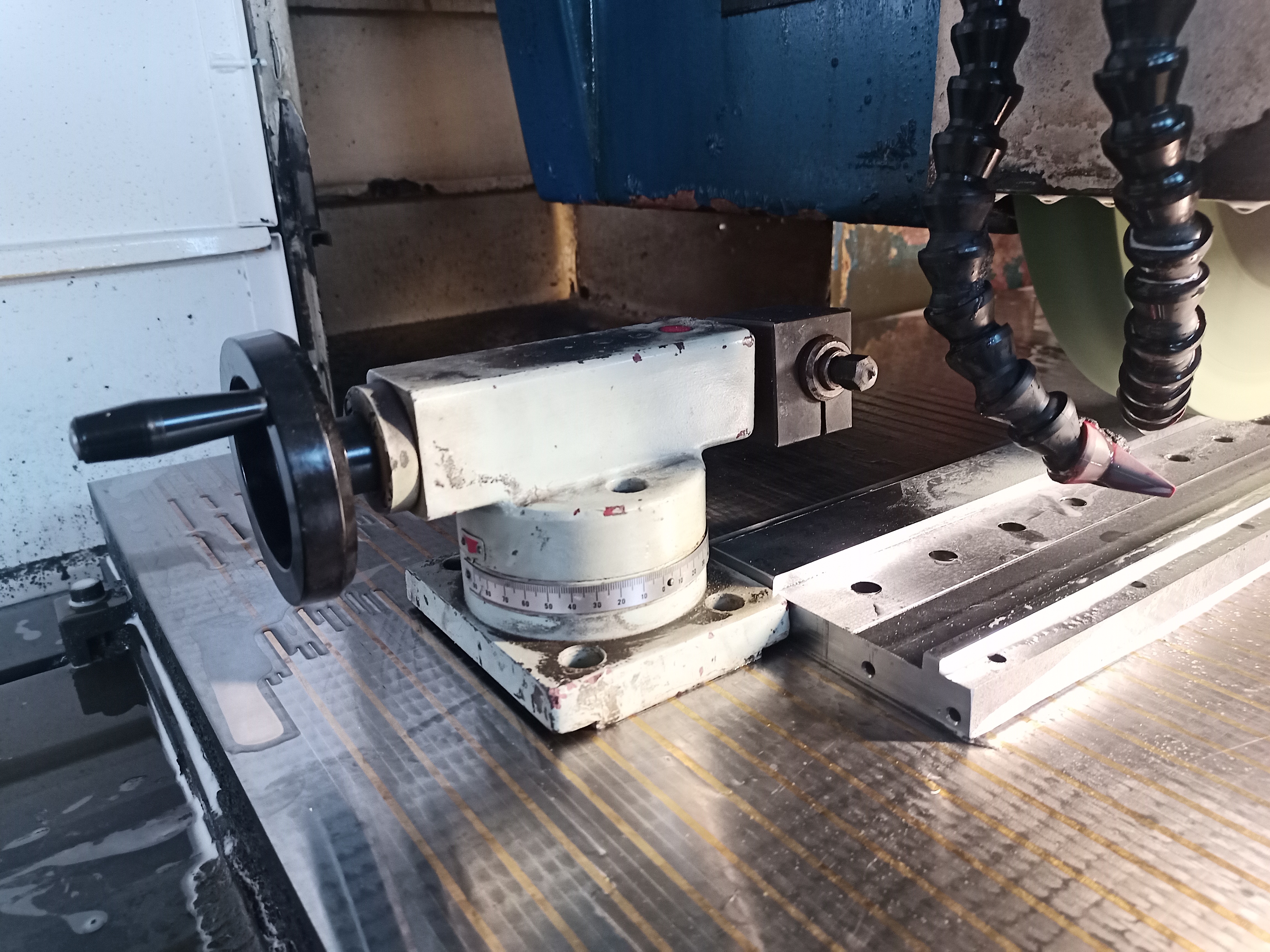

Dnes opakovaná robota, lišty 1680mm. Pridávam foto z brúsenia plus fotku upraveného orovnavaca z BU28 na podpichovanie kotúča.
BalazKovo.sk
Modros
Příspěvky: 2115
25. 8. 2022, 8:41
to je strašnej mastodont ta bruska :lol:

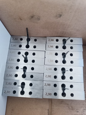

Dnes dokončené podkladacie platničky z K110 60HRc, 15 sad po 80ks.

rawen
Příspěvky: 1586
Bydliště: Prostějov
2. 9. 2022, 6:25
jergus.balaz píše: 2. 9. 2022, 5:14 Dnes dokončené podkladacie platničky z K110 60HRc, 15 sad po 80ks.
Jak jsi je založil na magnetu, aby nelítaly?
Díky, Radek
(CNC Tron, CNC Proxxon MF70)
jergus.balaz
Příspěvky: 1790
2. 9. 2022, 7:04
rawen píše: 2. 9. 2022, 6:25 Jak jsi je založil na magnetu, aby nelítaly?
Díky, Radek
Pred prvý rad sa dal starý nôž z hoblovacky a potom už nič. Celkom dobre to držalo.

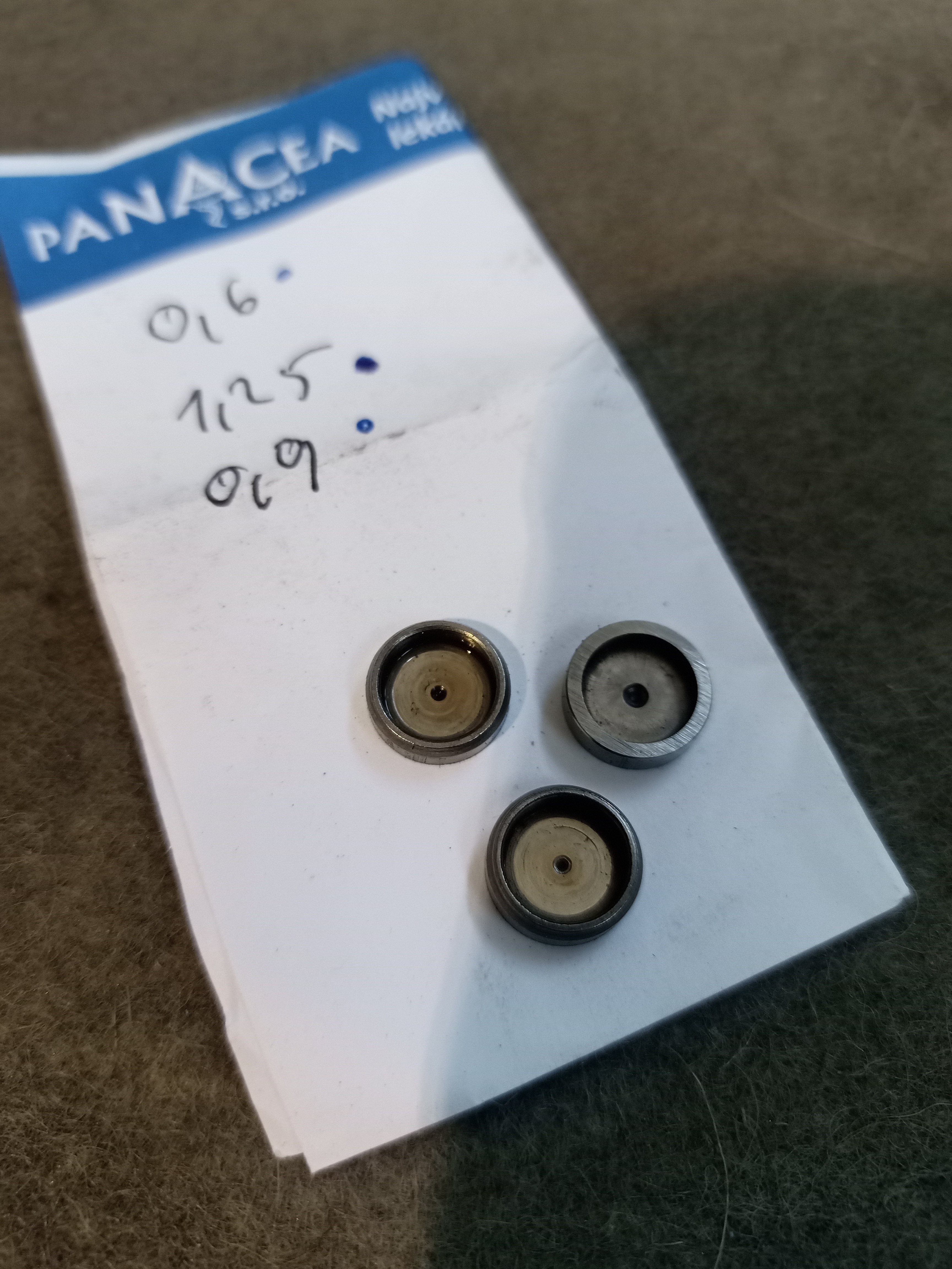

Dnes brúsenie podložiek pod ventili pre nejakú Simku.

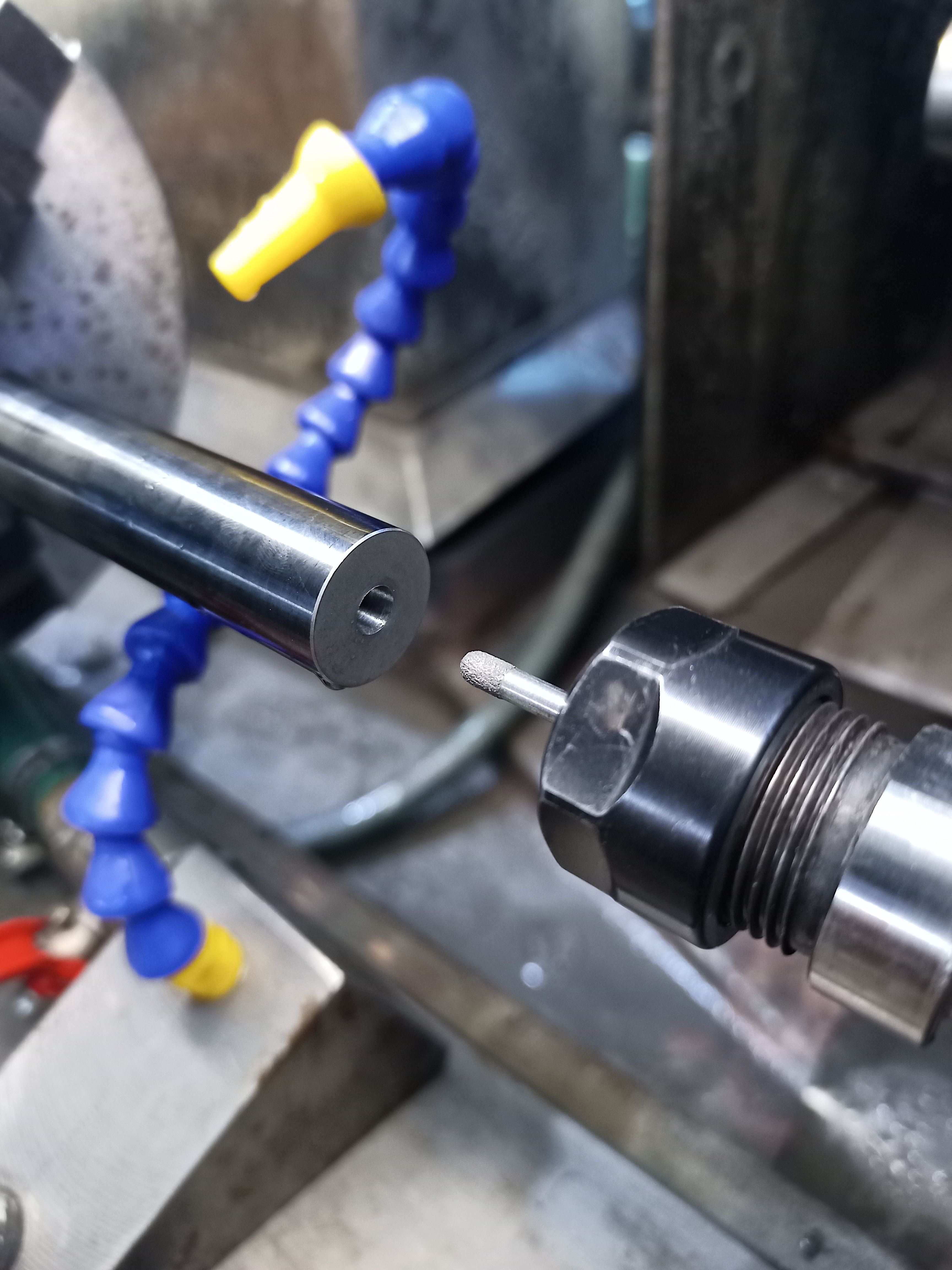

9. 9. 2022, 7:59

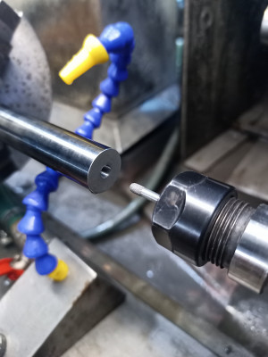

Brúsenie otvoru D5.
BalazKovo.sk
rawen
Příspěvky: 1586
Bydliště: Prostějov
9. 9. 2022, 8:49
Jak dlouhý byl obrobek - že je tolik vyložený?
Díky, Radek
jergus.balaz
Příspěvky: 1790
9. 9. 2022, 10:21
rawen píše: 9. 9. 2022, 8:49 Jak dlouhý byl obrobek - že je tolik vyložený?
Díky, Radek
Kus mal len 150mm ale potreboval som dosiahnuť suosost.

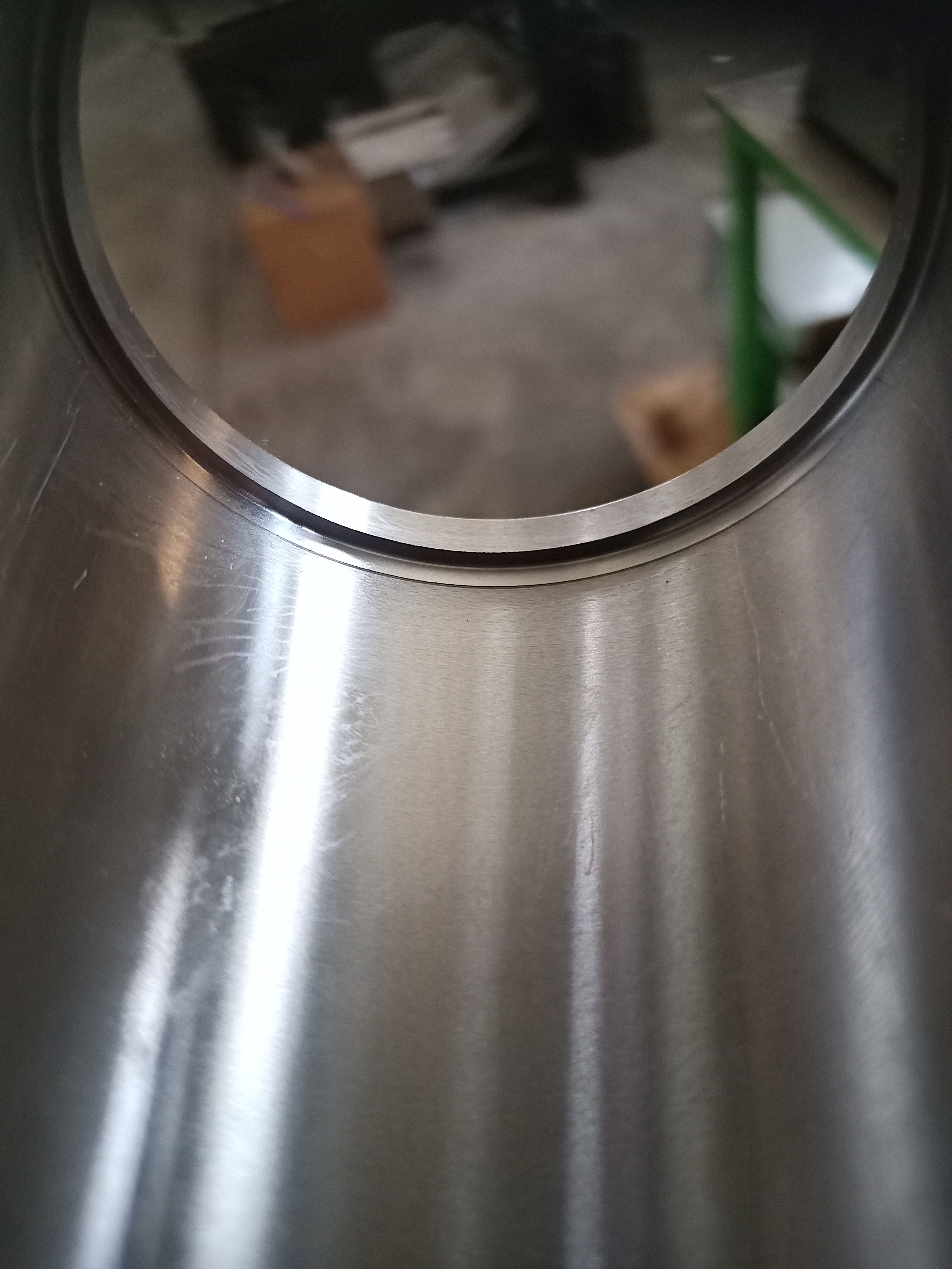

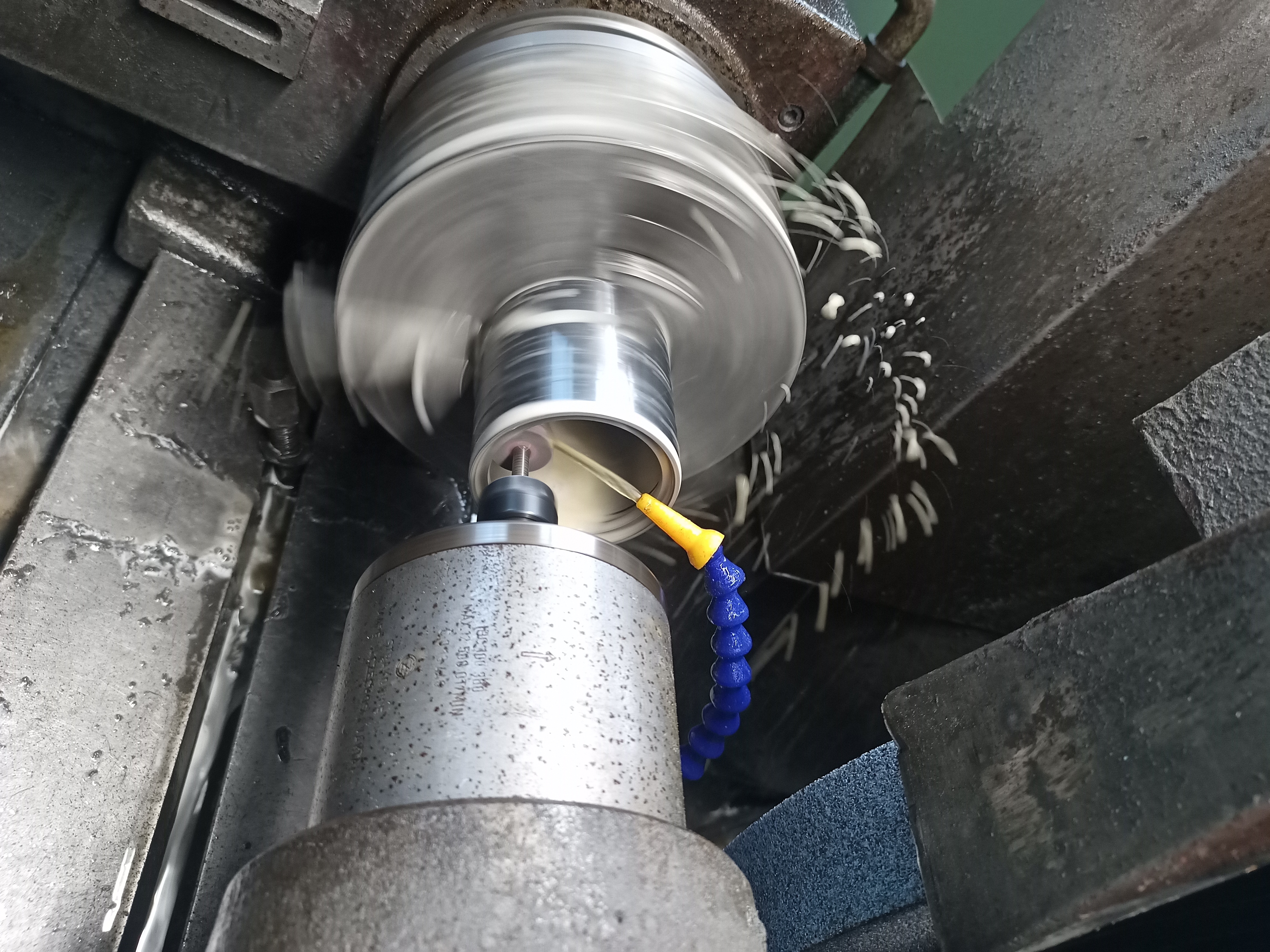

jergus.balaz
Příspěvky: 1790
12. 9. 2022, 9:07

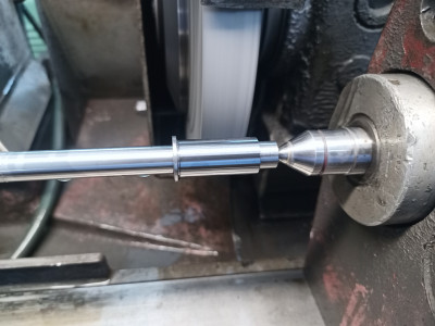

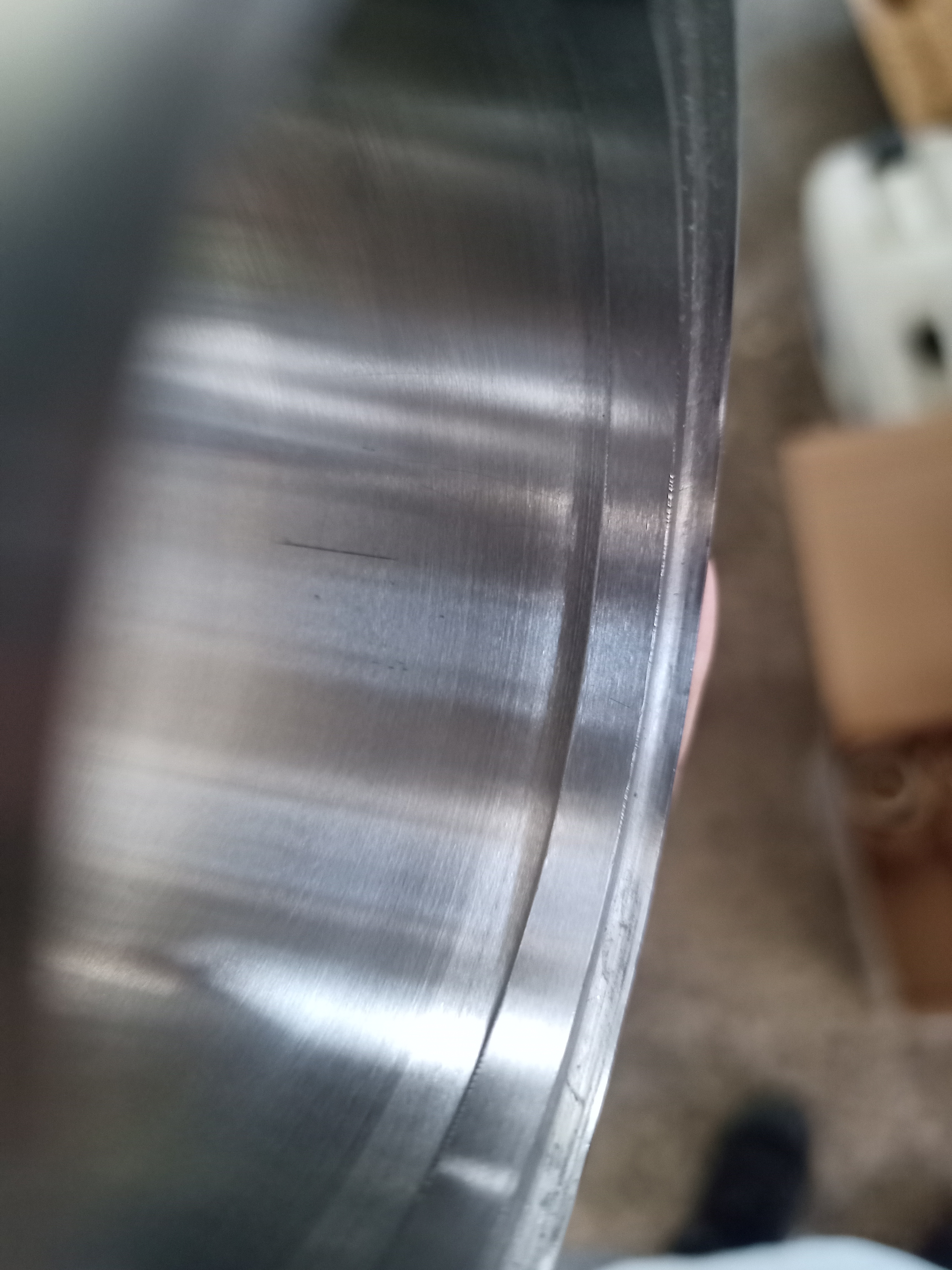

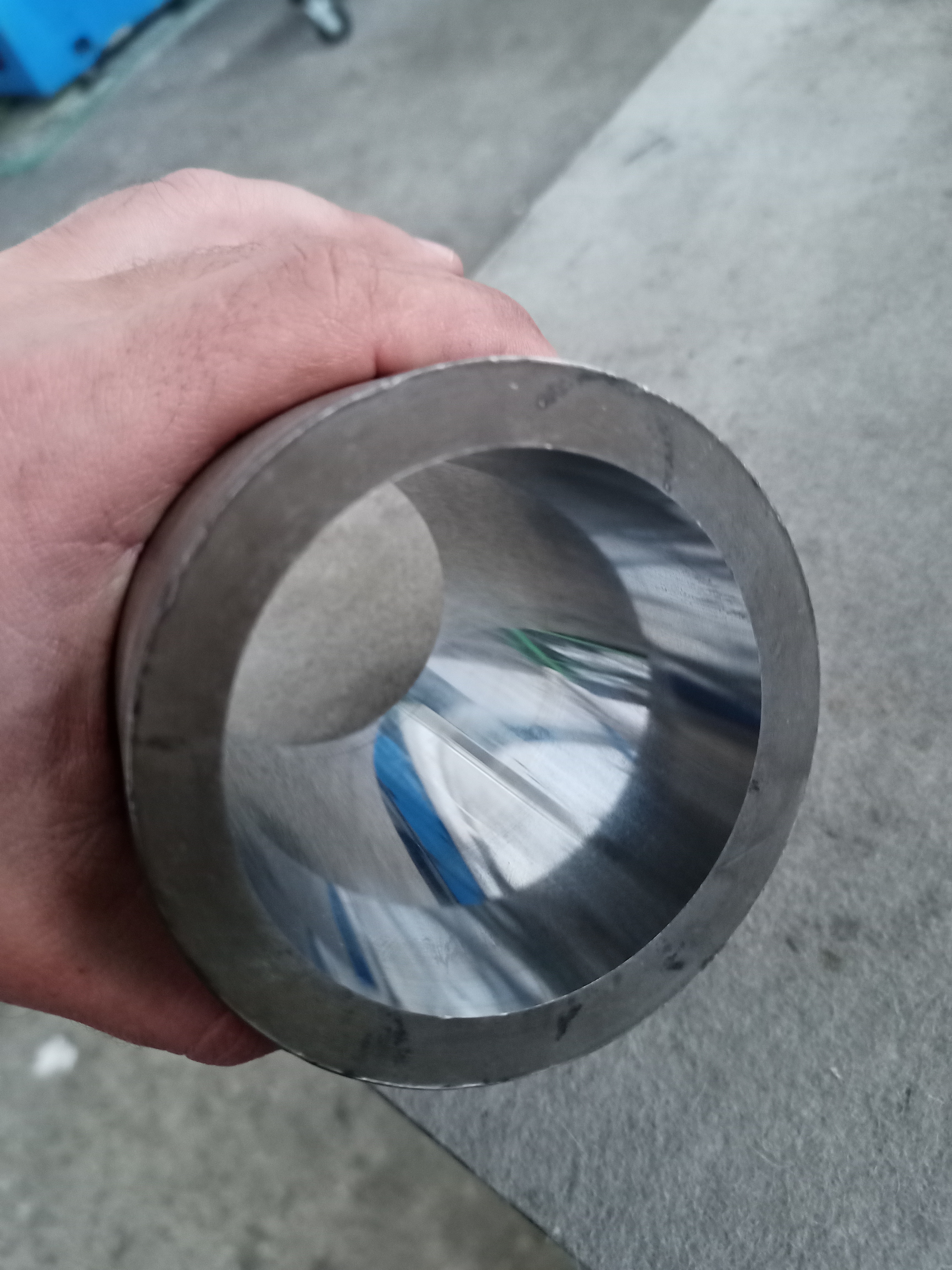

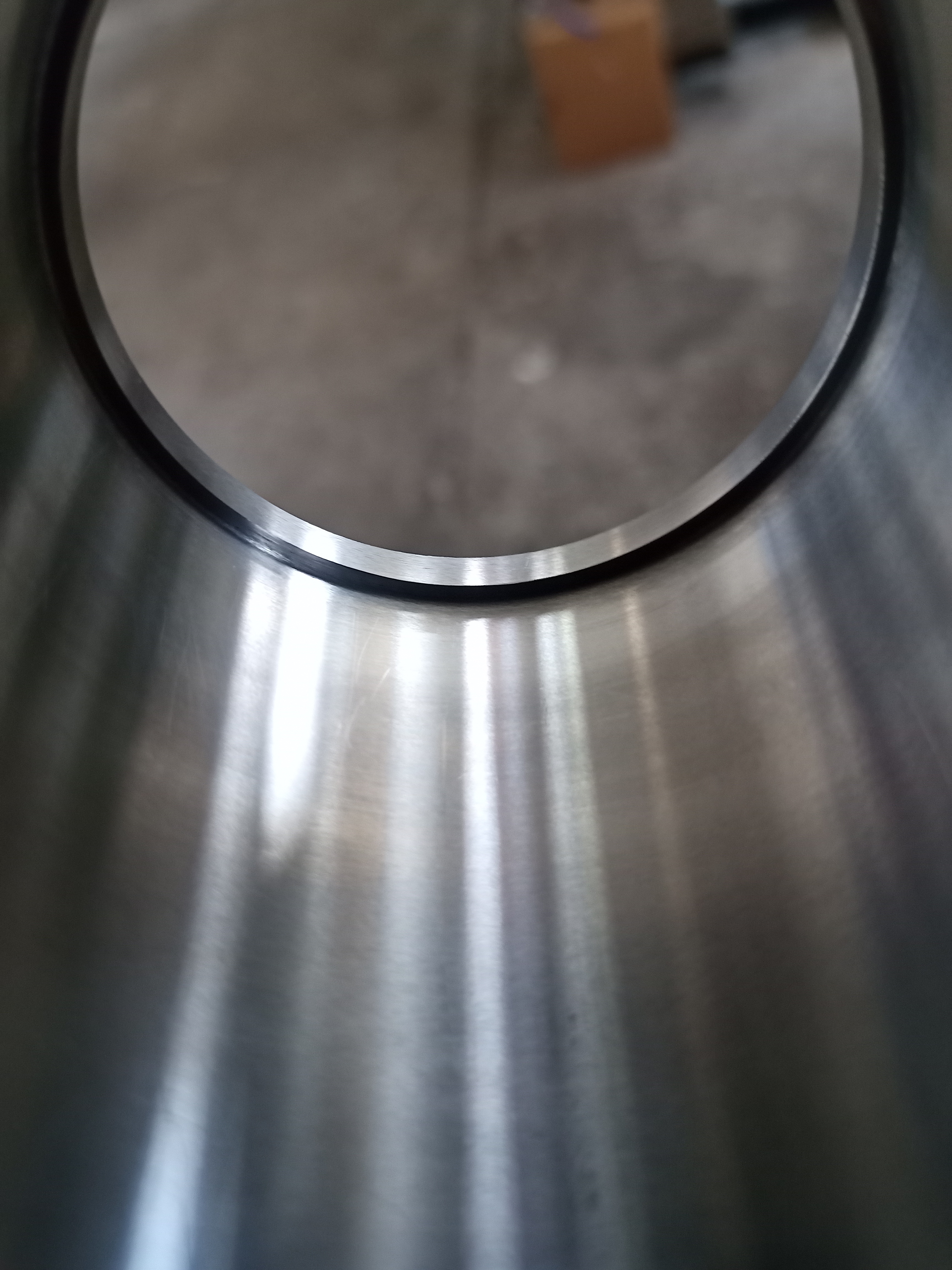

Dnes dobrusovanie otvoru, konkrétne som to zapichoval za osadením. Na fotkách kus pred dobrusenim, počas brúsenia a po brúseni. Materiál nerez.

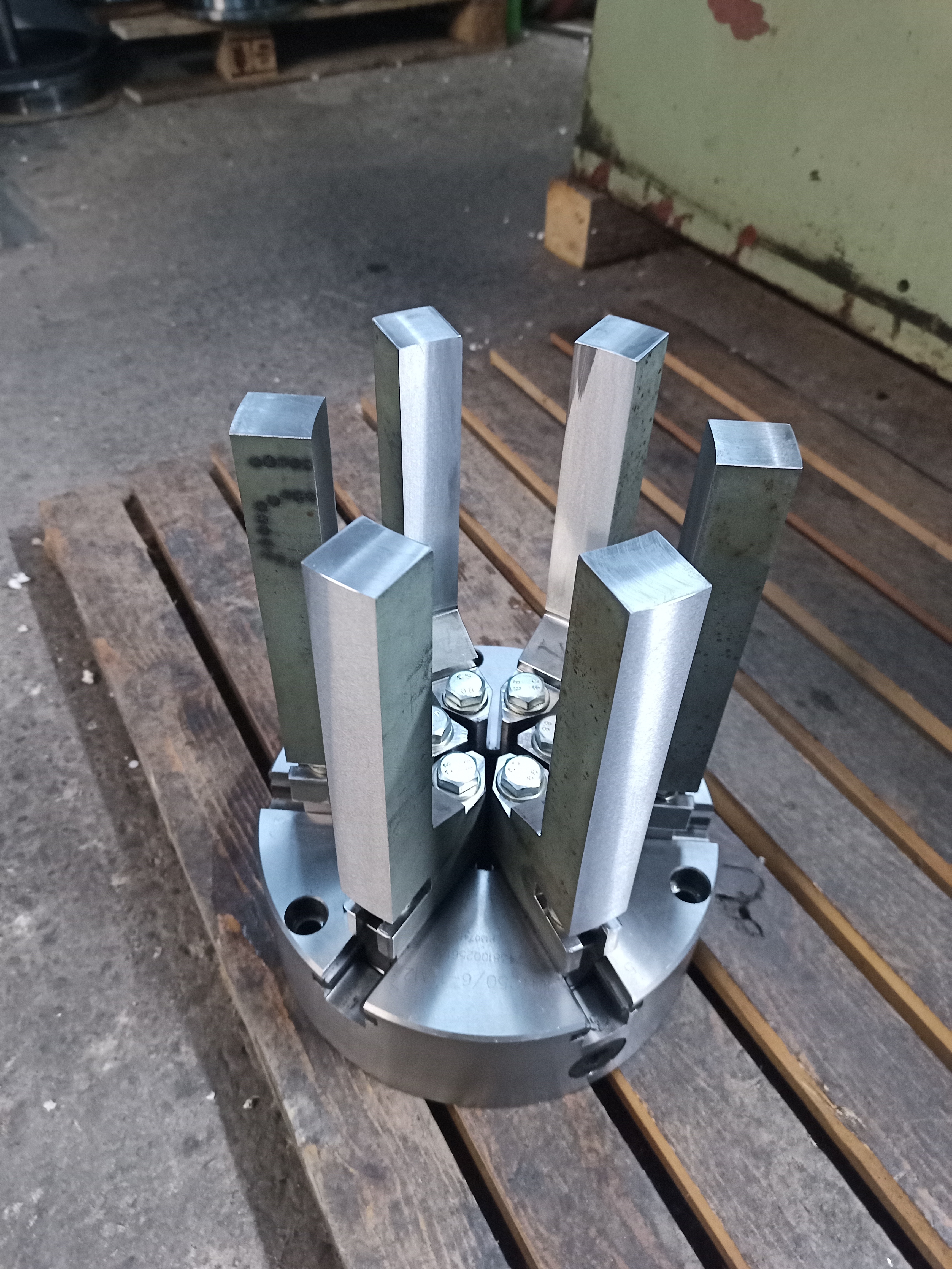

Dnes dokončené brúsenie upinacich čeľustí, brúsené ako celok, vonkajší aj vnútorný priemer. Sklucovadlo 250tka.

PBr
Příspěvky: 1039
Bydliště: Slovensky Grob
21. 9. 2022, 7:13
Cau Jergus, mohol by si rozviest postup a pouzitie takychto celusti?
Dakujem.
PS super praca ako vzdy!
