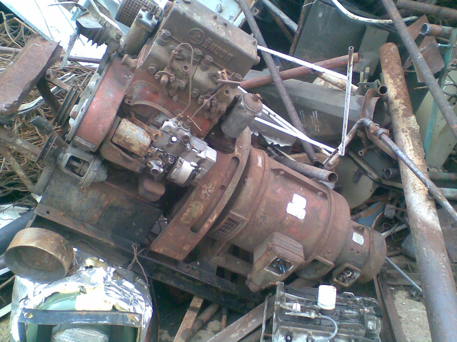

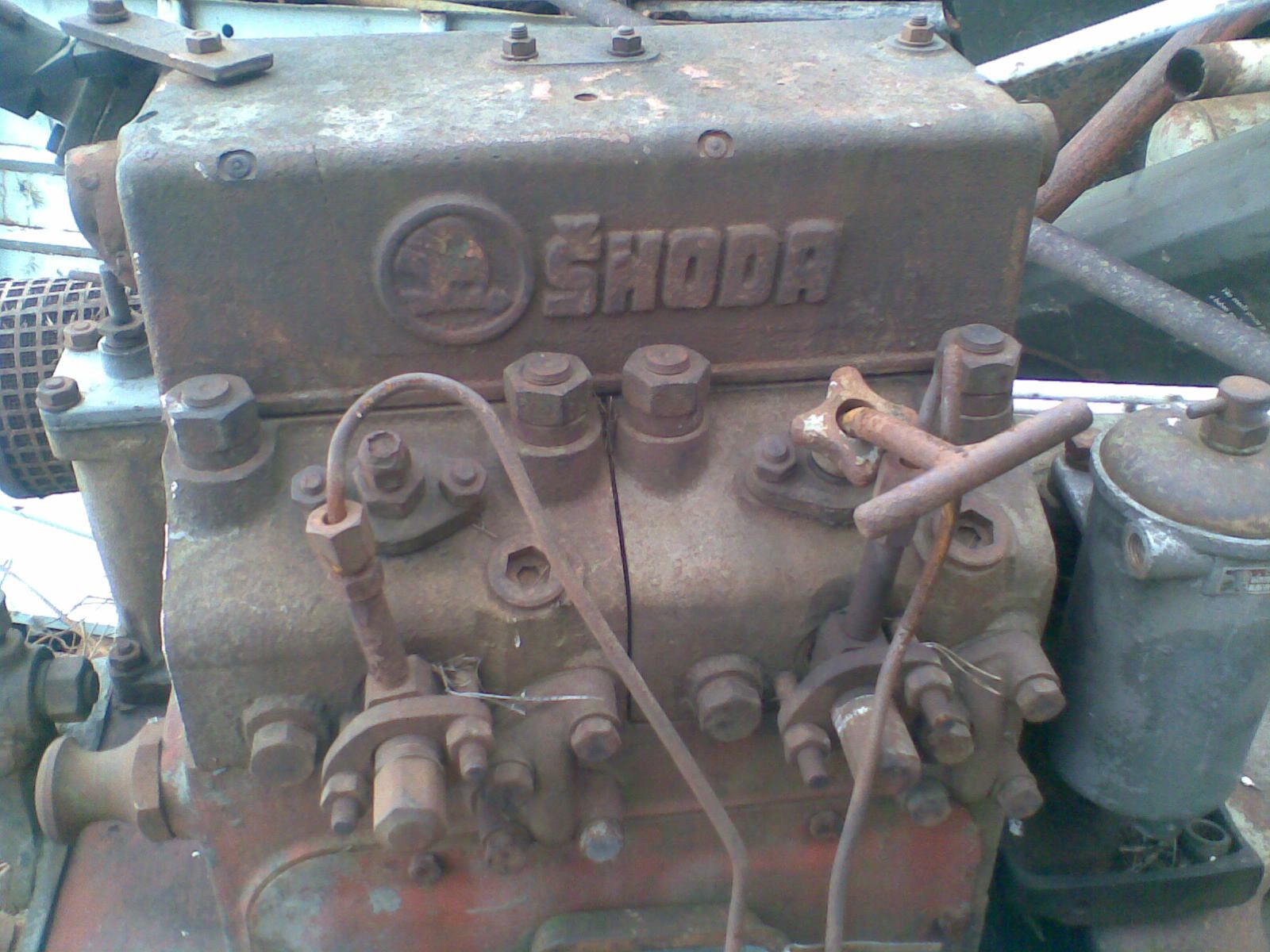

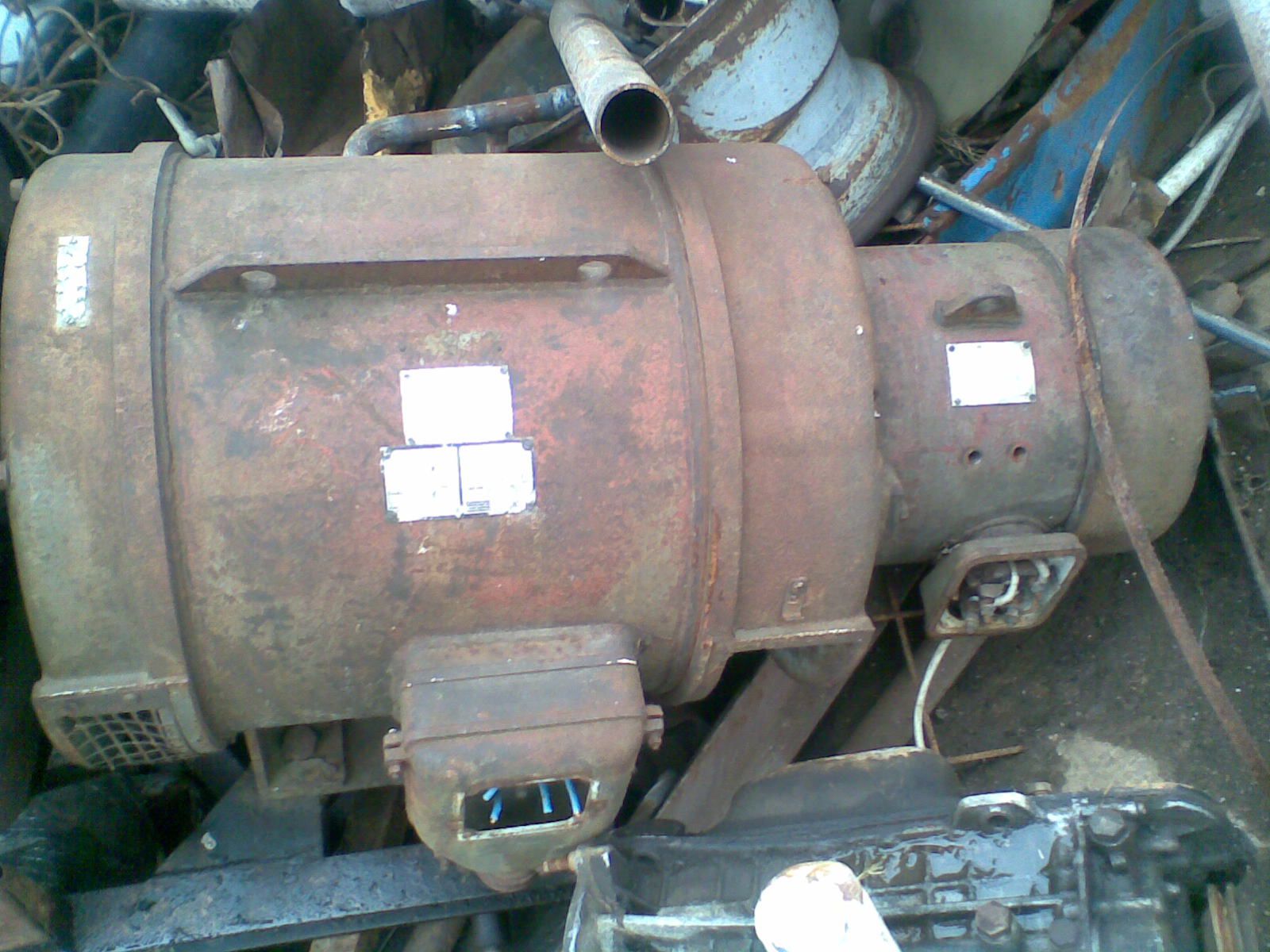

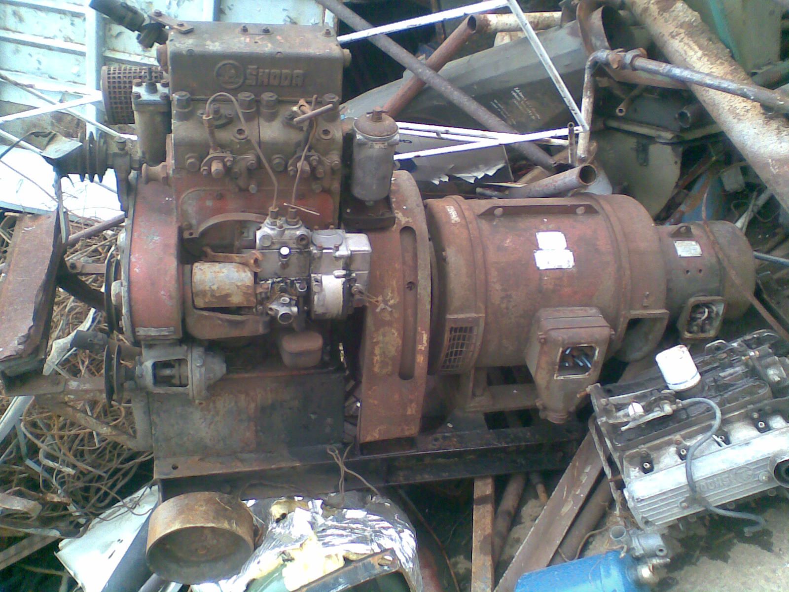

Kdyby někdo chtěl komplet diesel agregát ŠKODA dvouválec i s generátorem, tak je v Třebíči v kovošrotu (zatím).

Tak je ale potřeba rychle jednat, už je na hromadě. Ještě v úterý nebyl.
Zkusím najít kontakt na ten šrot. Počítám že budou chtít 7,-Kč / kg bez papíru, ale za generátor to asi bude horší.
Příspěvky: 23359
14. 7. 2011, 2:11
on by potreboval pouze motor, mel by nahradni na masinu
dal jsem mu kontakt mozna ti bude volat pro blizsi info

Nemůžu to najít, v Třebíčí je jen pobočka.
Každopádně je to v Třebíči v kovošrotu "u komína" na Hrotovické ulici. Jsou tam do 14:00.
