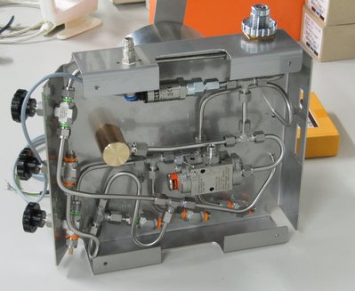

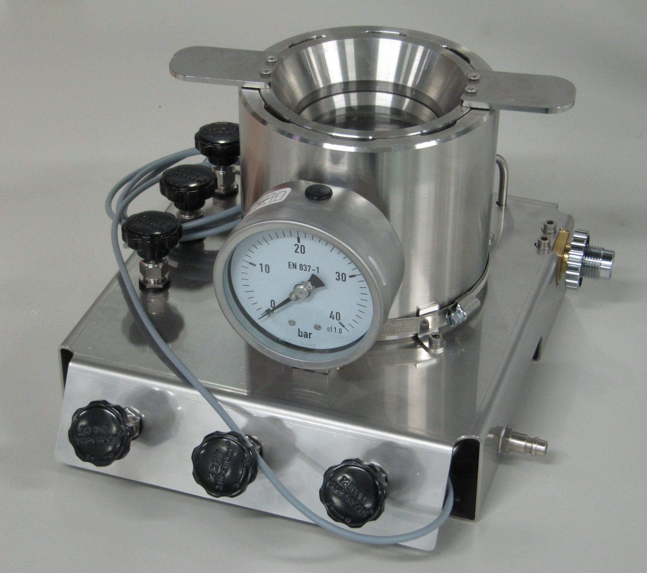

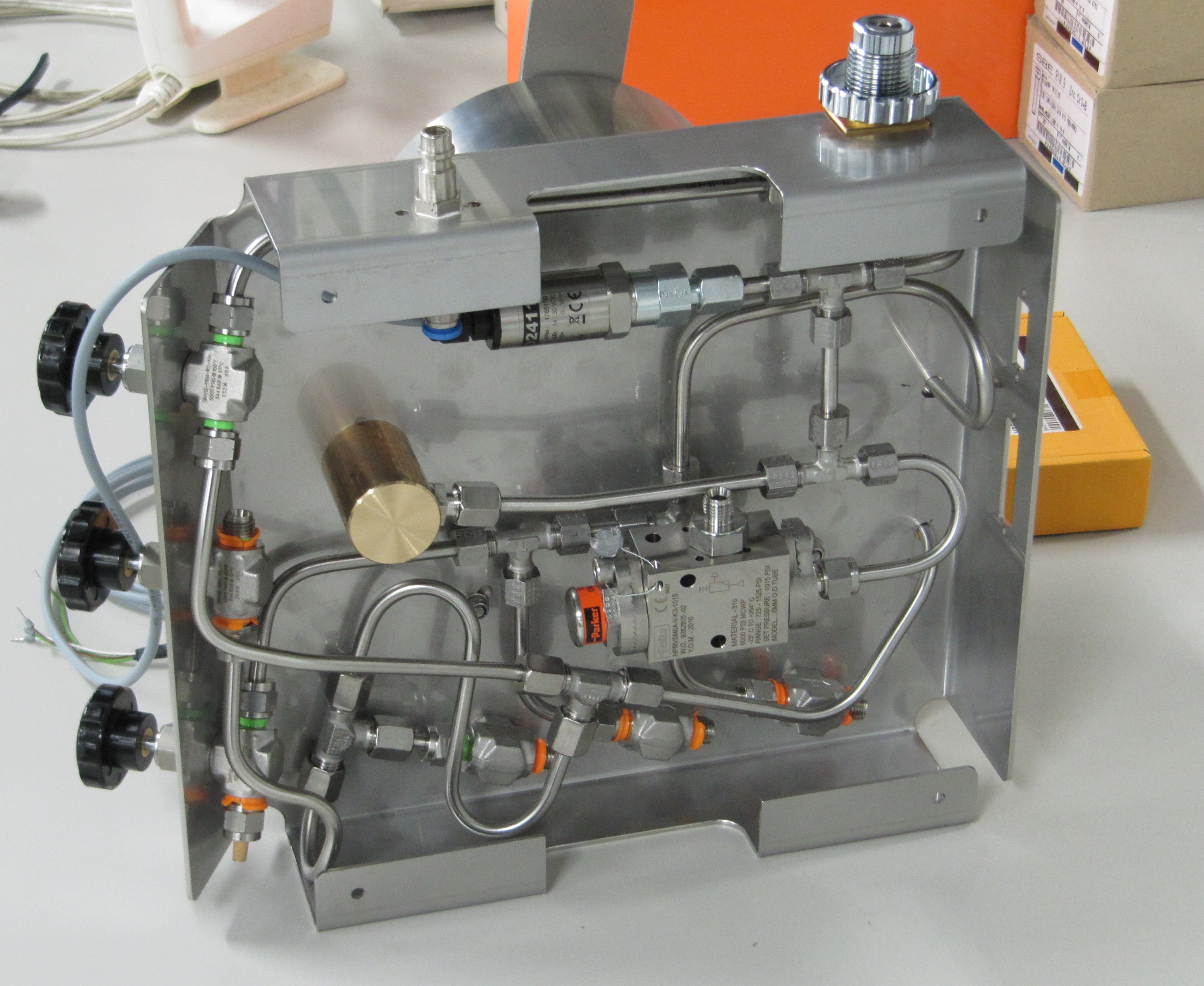

Příspěvky: 8482
29. 11. 2017, 12:20
Malá stolní tlaková komůrka (zespoda ještě chybí nízkotlaké hadičky, čekám až dorazí přípojky :-) )

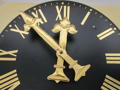

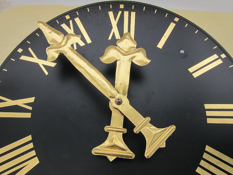

jova
Příspěvky: 2576
29. 11. 2017, 9:12
Dneska šly ty "tepané" rafičky konečně na věž :D
Je to další varianta dříve prezentovaných. Postup výroby stejný.
