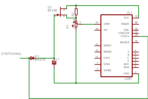

Je pouzitelne toto ? Az pride impulz na step, fet ostane na chviku otvoreny, nez pride dalsi impulz, nevyhoda: nebude to fungovat pri low active mode.

Když budu postupovat logicky tak je jasné že nikde jinde než v driveru nemůže být chyba. Motorem prostě teče víc než by mělo. Z toho důvodu by bylo logické zveřejnit tu schéma driveru protože jen tak se dopátráme problému. Osobně odhaduji že to bude někde v buzení FETů nebo v obvodu pro vyhodnocení proudu.
