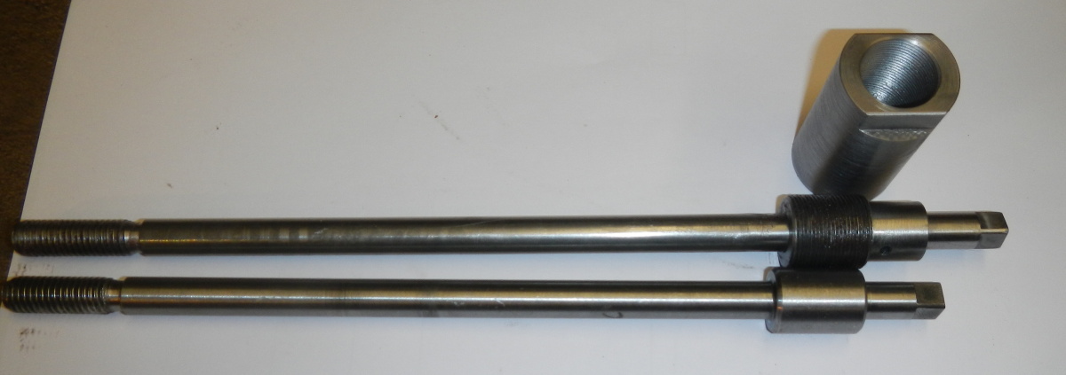

předělávka - vylepšení přitažení MK2 s nástroji.
kužel je vtahován a zajištěn závitem M10 (stoupání 1,5 mm) a stejně tak i vytlačován shodnou M10. Pokud se kužel utáhne na frézování, je pak problém jej vytlačit a bývá potřeba si pomoci úderem.
zvolená varianta (nápad zde z fora kde to bylo použito u nějakého jiného stroje) místo jen válcové "hlavy" M10 šroubu má hlavu se závitem. Kužel je pak vtahován / vytlačován vůči vřetenu rozdílem stoupání obou závitů. Šroub do MK2 - je M10 x 1,5mm, hlava šroubu má M20 x 1,0 mm - tedy utahuji / povoluji se stoupáním 0,5 mm na otáčku. Už není třeba povolovat kužel úderem.
(M20 x 1,0 je závit na původní matce držící šroub do MK2)

Takže ta matice je jen opřená o horní část vřetene. Přidržíš klíčem a povoluješ šroub. A já uvažoval, jak to vyřešit,abych nemusel řezat závit přímo do dutiny vřetene, jako v tom vedlejším vláknu.

ne, ta matice je našroubovaná místo původní matice (právě proto M20 x 1,0) - která držela "hlavu/válec" šroubu a současně je to horní opěra zvedací pružiny
klíčem to držím zespoda za vřeteno (tím vlastně držím MK2) - a čtyřhranem nahoře povoluji

ještě doplním - je třeba rozmyslet potřebnou vůli pod "hlavou" se závitem a i dostatečnou délku tohoto závitu.
originál šroub M10 na BF20 chytal MK2 na osm závitů - možná zbytečně mnoho, ale z důvodu jistoty, kdy by nějaká nová MK2 měla závit víc zapuštěný jsem toto nechal.
Tedy - nová hlava se posune o osm závitů dolů = minimálně tedy 8 mm prostor pod ní (nechal jsem 15 mm) - obdobně při povolování hlava stoupá nahoru, a zde jsem pro jistotu nechal délku závitu 20 mm.
Osazení na hlavě je využito pro spojovací kolíček, ale důvodem je, aby bylo patrné, jak hluboko se hlava už zatočila.
Startovací pozici jsem zvolil - spodní šroub M10 přesahuje o 5 mm - nástroj ručně našroubuji o necelé 4 otáčky než se kužely dotknou. Pak nahoře teprve utahuji. Ale mohu šroubovat i přímo nahoře.
Při tomto řešení dvou závitů není dána pevná výchozí pozice - lehce lze docílit toho, že mohu MK2 chytat třeba jen za 1-2 závity, nebo se dostat do situace kdy MK2 nepůjde vůbec dotáhnout nebo bude chybět závit/délka závitu na uvolnění. Proto jsem zvolil 100% rezervu na obě strany, abych to nemusel stále pečlivě hlídat.
rozměry pouzdra viz níže, délka šroubu po spodní hranu hlavy je o 5mm delší než původní šroub
(vnější průměr matky si upravte podle protikusu, co drží pružinu, já to mám už předělané jinak)

ještě doplním - spojení šroubu M20 a M10, tedy dlouhé tyčky a utahovací M20 je dobré dobře dimenzovat - ocelový pružný kolík 3mm nevydržel, 3mm kulatinku to ustřihlo aniž bych si všiml - nyní tam jsou 2x ložiskový výleček 3mm - to zatím drží.
nastaveno mám nyní - našroubuji nástroj rukou - 4x otočím, pak stačí 1,5 otáčky čtyřhranem k dostatečnému dotažení. Pro povolení stačí 2x otáčka čtyřhranem a zbytek vytočit rukou.

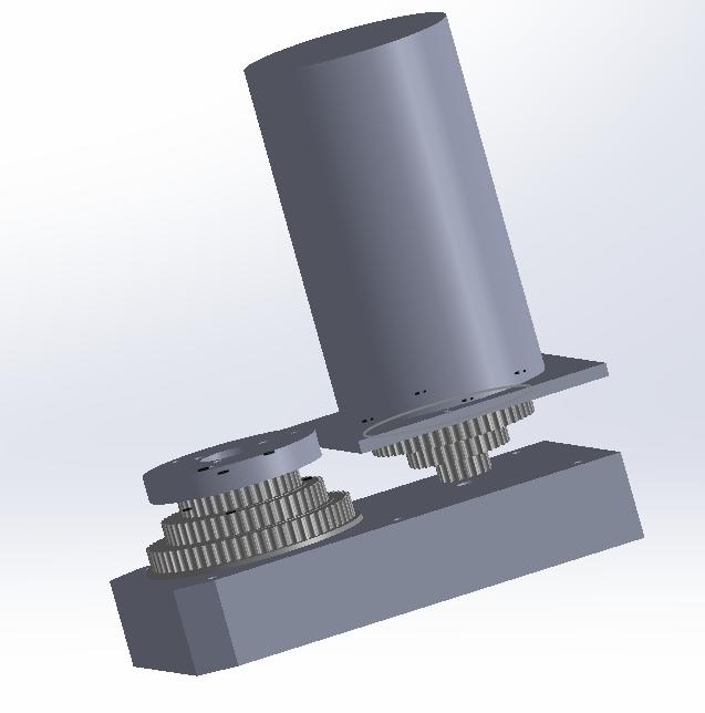

kousek výš jsem dával nákres, jak plánuji předělat pohon na ozubený řemen. Tak už běží zkušební provoz.
Měl jsem připraveny duralové řemenice ale protože jsem současně vyměnil i motor a musel bych tu "motorovou" předělat, udělal jsem obě - vlastně vytiskl jsem obě nové.
(3D tisk, materiál ABS)
- Příspěvky: 10287
Napiš pak prosím zkušenosti z provozu.
Pokud by ty 3D výtisky vyhověly i pro pohon vřetene, tak to by bylo docela fajn.
To už bych snad tu věčně odkládanou 3D tiskárnu taky konečně postavil.
mito
- Příspěvky: 108
- Registrován: 4. 3. 2009, 7:08
- Bydliště: Žilina
Aký typ motora si osadil na BF20 , pôvodnú prevodovku si ešte zachoval či je už "vykuchaná " ?chb píše:kousek výš jsem dával nákres, jak plánuji předělat pohon na ozubený řemen. Tak už běží zkušební provoz.

jako náhradu jsem hledal 750W 3f motor. Hliníkový ale váží přes 9 Kg - ale objevil jsem hliníkovou řadu, zvýšený výkon - 3f motor 650 W 6 kg - ten jsem pořídil a honím jej do 100 Hz (plánuji zkusit až 120 Hz. (ten 750W / 9kg má moment 2,5 Nm, tento má na ose 2,3 Nm)
1. elektromotor 1LA9070-2LA12
SIMOTICS GP LOW-VOLTG. SQUIRREL-CAGE MOTOR IP55,
WITH INCREASED RATING 2-POLE,THERM.CL.155(F)*
SIZE 71M ALUMINUM ENCL.
3 AC 50HZ 230VD/400VY * 0,65 KW 2750 ot.
3 AC 60HZ 460VY * 0,75 KW
220-240/380-420 (50HZ)
IMB14, IMV19 IMV18 W/O CANOPY STANDARD FLANGE: FT85 (C105)
Plánuji výhledově upravit převod takto - graf Nm / otáčky při jednotlivých převodech. (původní kuželíková ložiska vřetena jsem už vyměnil za trochu lepší)
