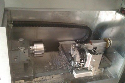

jak to myslíš dál ?
ona ta nožovka ještě není v krajní poloze. ještě nemam zapojenou elektriku , tak stím nemužu hybat.ty fotky dost skreslujou.
teť je tam místa 200 mm.jak se nahodí nože tak tam bude cca 165 . univerzala je 160 a pruměr nad suportem je 200
posunout jde ale neplanuju dělat vědší průměry než tech 160. cela ta nožovka je na takove kostce a ta jde posouvat po 20 mm o tři pozice tam a spět.

Jo, tak jsem to myslel, koukal jsem na tuto fotku, kde se zdá být support nadoraz a nožovka dost blízko. Takle to zní dobře, dej ňáký video, neřikej, že už občas něco nevytočiš? :)

jak jsem psal výš, jetě to neni dodělane a netočim na tom opravdu nic :) ta nožovka na te fotce neni nadoraz je tam cca ještě 4 cm . taky ta nožovka neni dodělana...

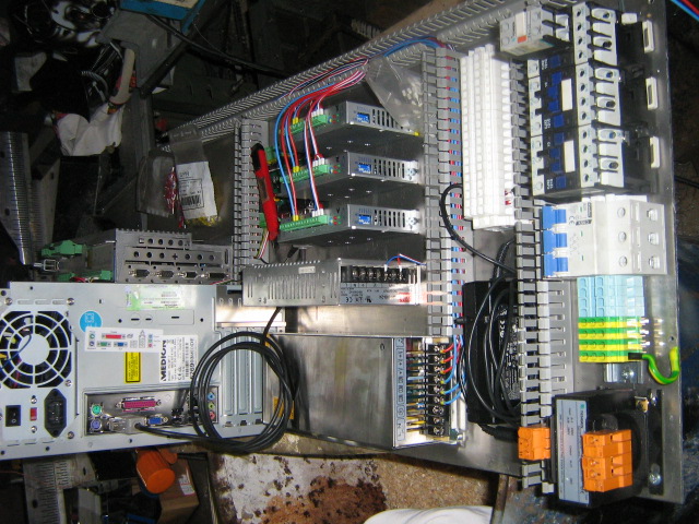

dodělávam rozvaděč a už jsou osazene motory tak stim nejde hybat pokud to nezapojim komplet elektricky.
ta elektrika mě vubec nebavi, radši dělam mechaniku :)
chtěl bych to dodělat do vánoc alespoň to častečně rozjet . tak snad pak něco natočím.
foto desky do rozvaděče ještě nezapojeneho, nemam aktualni fotku

No jo, si to představuju jak Hurvínek válku, toto pořádně pozapojovat asi neni na jedno odpoledne.. tak držim palce!

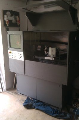

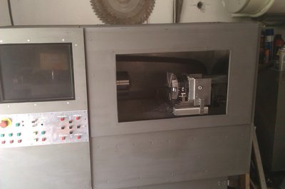

fotka jak teť vypadá nechanika.
foceno mobilem.

To vypadá dost dobře.

diky kluci :), ještě je na tom mraky práce, ale už se to začína rýsovat :)
hlavně jsem nadšenej jak makají ty rolety. toho kreslení a práce co stím bylo, nakonec se ale povedlo :)

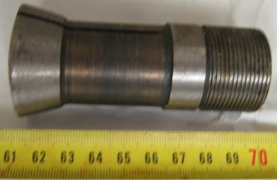

Pohnul jsi s tím docela rychle ,sleduji od začátku ,protože mám sadu kleštin co těm tvým nápedně podobají...
Podívej se prosím zda jsou stejné podle rozměrů .... nevím jak se jmenují a tedy shánět k nim hřídel ....
průměr D=40mm
průměr d=32mm
závit = M32
délka L=90mm

Kleštiny vypadaji že jsou stejne. nedávno jsem je koupil na aukru. celou bednu za 2000
hřídel, vřeteno , jsem taky koupil na aukru za 300 kč, ale už je to doba :)

tak kleštiny jsem s dopomocí RaSe a Tumlíka nakonec identifikovala
a hledám také hřídel
tady u nás v inzerci Nákup a na Bazoši....
mrkni se -je tam popis

ja teť nemam moc čas ani dojít do dílny. možná zítra tak opišu to číslo z kleštin. ja mam pravě přímo vřeteno na ty kleštiny.
vtahuji se takovou trubkou ze závitem. tu bohužel nemám. ale někde mam nakres.
na kleštinách je drážka aby se neprotočili. ve vřetenu nemám kužel mk,mo atd. je tam přesně vybroušený profil na tu kleštinu pak vřeteno pokračuje pruměrem 35mm
a zvenku je camlock. až se ktomu dostanu tak vyfotím.
