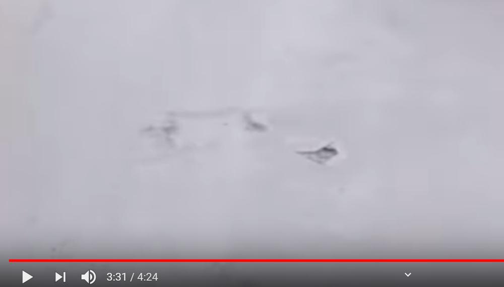

Super :-) To video natáčeli Pat a Mat?

Výsledok po nátere prvou vrstvou :lol:

To nemá chybu :-) Přitom barvy Praha jsou docela velká firma. Tohle je mazec, patlá s tím i rozpadlou zed, složky tam pere od oka a k tomu bonus pseudo vtipný komentář. V roce 1980 bych to ještě pochopil.
