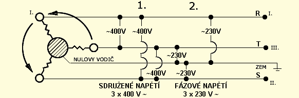

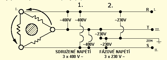

Uvedený motorek bude běhat na plný výkon pokud bude zapojen do hvězdy na naší distribuční síť. Při zapojení do trojúhelníku pouze v případě. že síť bude 3x230V a to není v naší distribuční síti. Pokud se tedy zapojí do trojúhelníku a zapne tak po pár minutách zčerná a bude třeba volat hasiče.

Malý příklad
50Hz 230/400 V D/Y
A tady se tvrdí, že mohu zapojit takto značený motor do D
Z toho jasně vyplývá 230V D / 400V Y
V naší přenosové soustavě nemáme D 230V ale D 400V takže zapojení motoru jen Y.

Trojúhelník D230 se využije pouze když bude mít frekvenční měnič napájený jednofázově 230V .Na 380V opravdu jedině hvězda nebo hasiči

do hvězdy ano - vždy jedna cívka je koncipována na 230V i když jsou spojeny jedním uzlem který tím zapojením se stane již zmíněnou virtuální nulou.
do trojúhelníku ano -ale pouze tam kde ještě zanechal svou stopu František Křižík s napětím 110V ,tím tu samou cívku budeme napájet znovu 230V
A nebo se musíme poohlédnout po motoru co má cívku na 400V a pak hurá do toho.

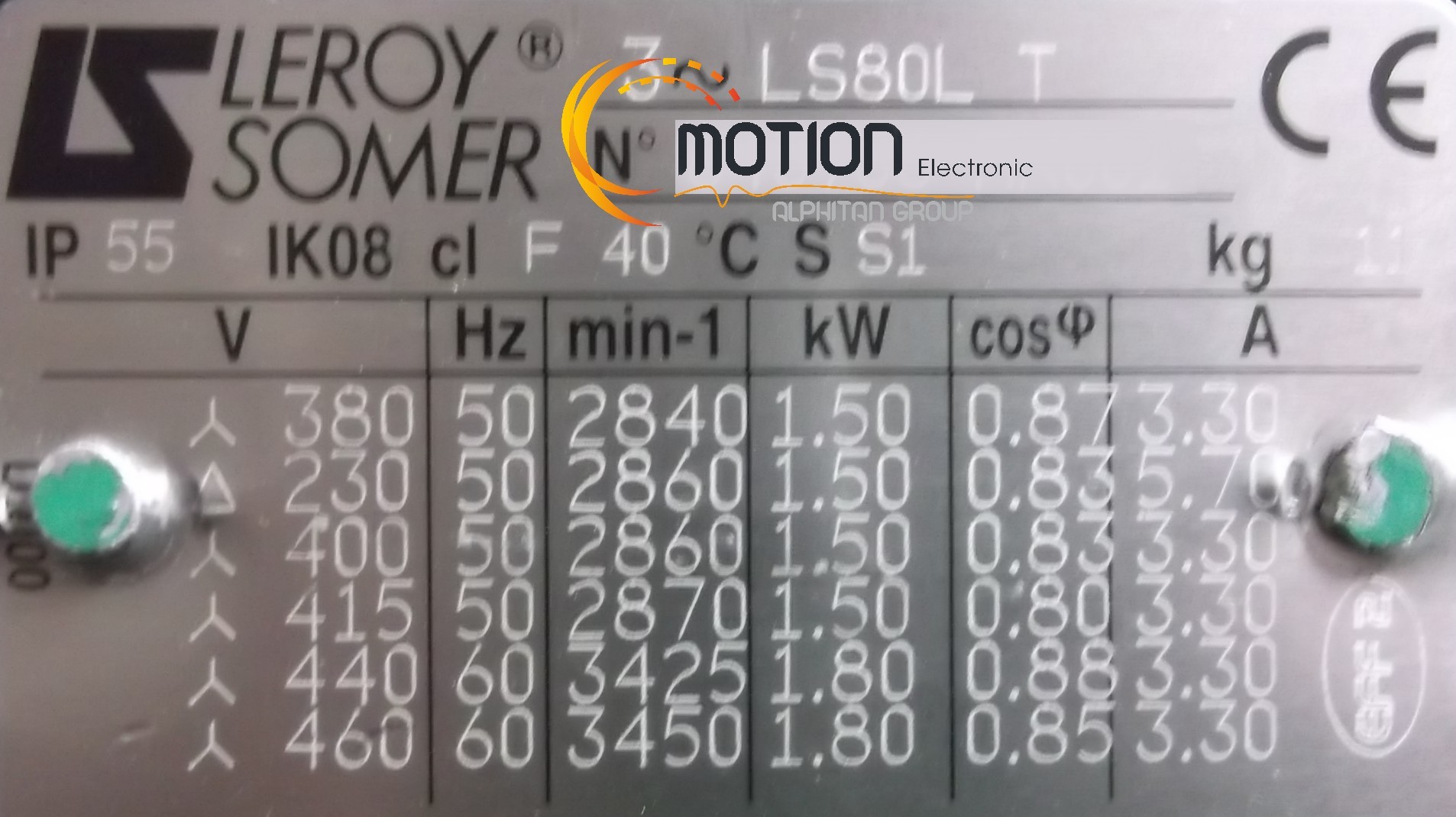

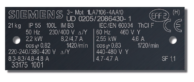

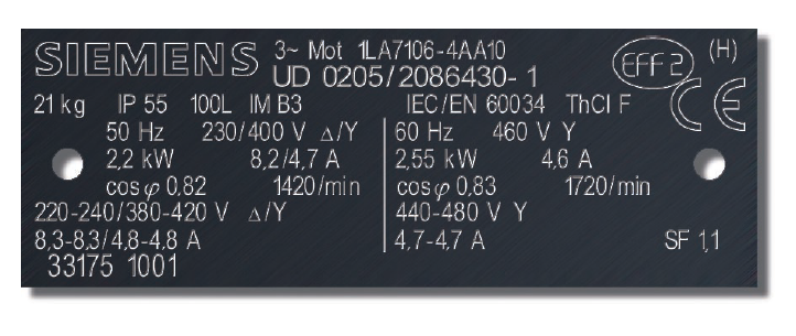

Chudák tazatel. Vždyť je to jasný už ze štítku. V jedný řádce je 0,75kW při 400V a v jiný 0,75kW při 230V takže logicky jeden případ je hvězda a druhej trojúhelník. Takže logicky v obou případech je napětí cívky 230V a nikoli 400V, takže nechat propojky jak jsou a platí co bylo řečeno hned nazačátku v první odpovědi. (Zdenek Valter bude muset vrátit státní diplom...). Trojúhelníkové zapojení by se použilo v případě použití FM ze kterýho leze 3x230 jak již také bylo naprosto přesně řečeno.
Motor 0,75kw už z principu v provedení D230/Y400V. Provedení motorů D400/Y690 se vyskytuje cca od 3-4kW výše.
Zapojení tedy hvězda přímo a trojůhelník měnič. Pozor i měnič může být na 400V a mít výstup 400V.
Směr je jasný při připojení U1, V1 a W1 na L1, L2, L3 se bude motor točit vpravo při pohledu na hřídel.
