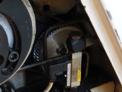

Příspěvky: 7627
14. 2. 2014, 3:32
Masturn má běžný optický enkoder poháněný od vřetene ozubeným řemínkem
lubos
Příspěvky: 5147
Registrován: 2. 5. 2007, 3:47
14. 2. 2014, 6:17
Jasně, já to ale budu dávat přímo na motor a potřebuju to pro jeho řízení takže je nutné mít rozlišení minimálně jako enkodér. Tedy o dost víc dílků než stačí třeba pro závitování na soustruhu :D
IQ156
Příspěvky: 7627
14. 2. 2014, 6:45
A opravdu to musíš mít přímo na motoru?
klasický rotační optický snímač seženeš za pětikilo, řemínek a už to jede, rozlišení jaký chceš, můžeš to asi zpřevodovat i do rychla
rozhodně je to nejjednodušší varianta, i když ne tak elegantní
