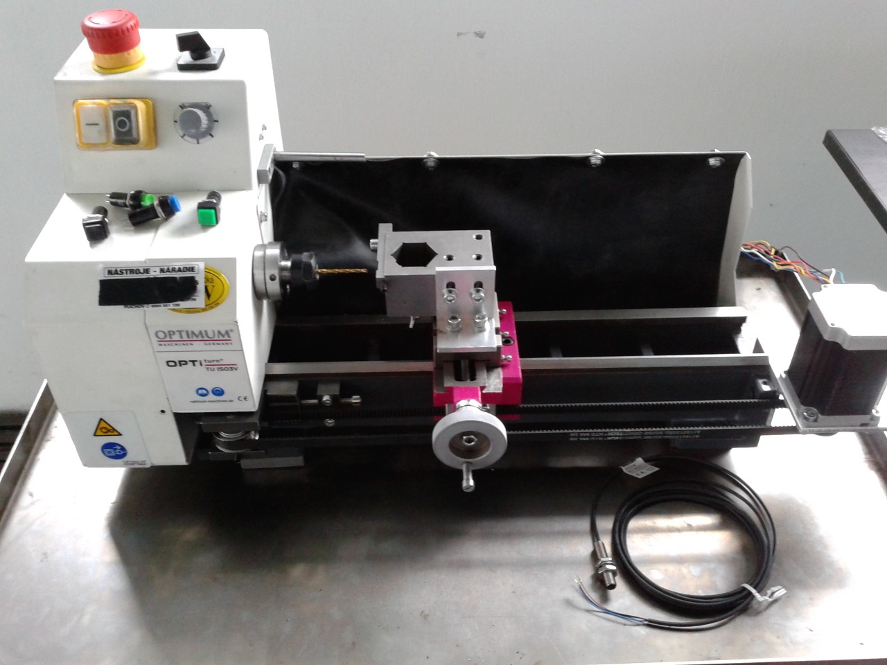

Teď dělám mašinku na vrtání dílů. To je ta jedna osa. Už mi chodí a vrtá pomocí toho prvního programu. Jen tam chybí najetí na ten referenčí bod kdyby se někdy zlomit vrták a muset se zastavit nouzově central stop.
A pak budu dělat ten manipulátor který to tam bude sám vkládat místo člověka.

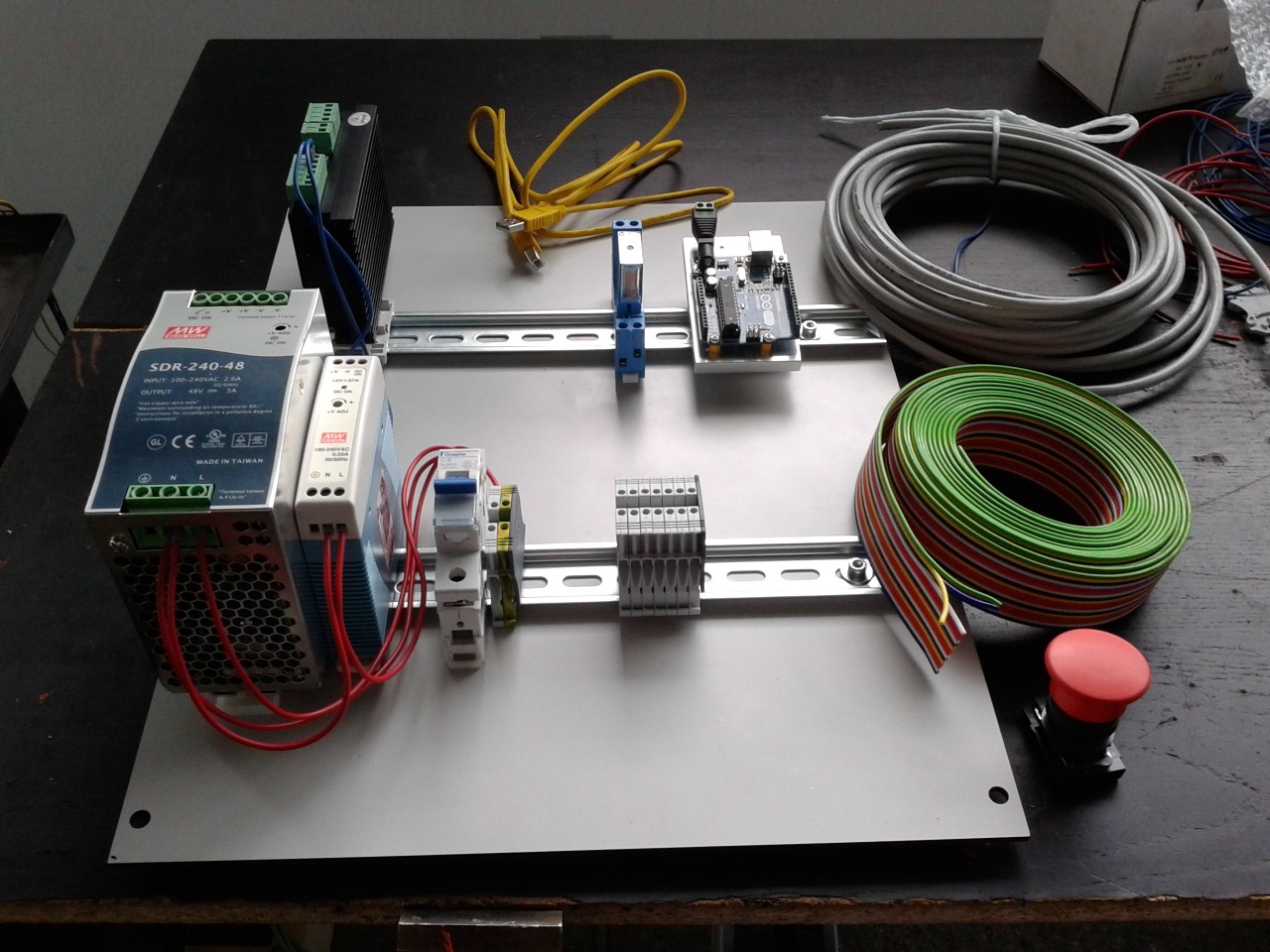

Zde je pár fotek z rozdělaného stroje a začátek elektro skříně.

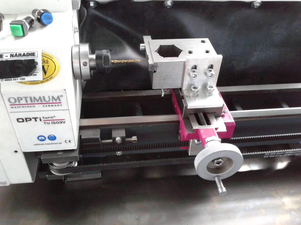

umazávání je vždycky ta nejtěžší práce –
máš hezkej soustružík, jestli ho ovládáš timhle programem, tak tam určitě neni převod 1:8, jak velká je řemenice a kolik má zubů?

Díky.
Byl tam původně šroub jak býva na posuv soustruhu.
Jenomže stoupání 1 mm a tím pádem motor musel rychle točit aby ten celý program měl nějakou rychlost. A při velkých otáčkách jsem ztrácel moment, takže to nešlo.
Nakonec se mi to celé kouslo ten šroub, protože je to čína, takže jsem se rozhodl to předělat na tento pohon. Zatím to běhá rychle a není problém.
Driver mám nyní nastaven na 10.000 kroků na otáčku.
Jsou tam dvě řemenice 3M , 28 zůbů. šířka 9mm.
Zde katalog s průměrama.
http://www.tyma.cz/files/doc/zs-3m.pdf
Tato mašinka mi běhá zatím na ten starý program. Předělám ho až půjde ten nový.

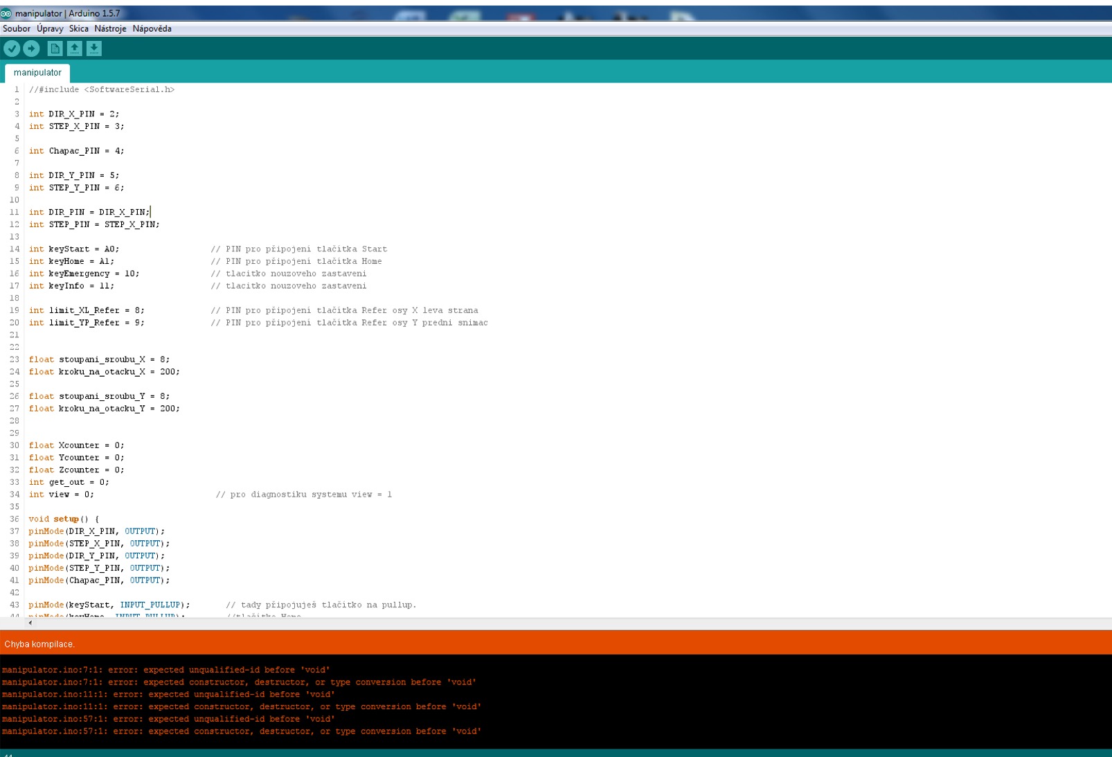

Arduino mi ten program nechce pustit.
Chyba kompilace.
tarvisio
Příspěvky: 289
Registrován: 25. 10. 2013, 3:11
26. 9. 2014, 12:13
Už to funguje.
byl tam dvakrát řádek
a měl tam být
