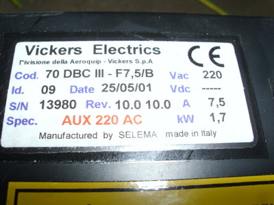

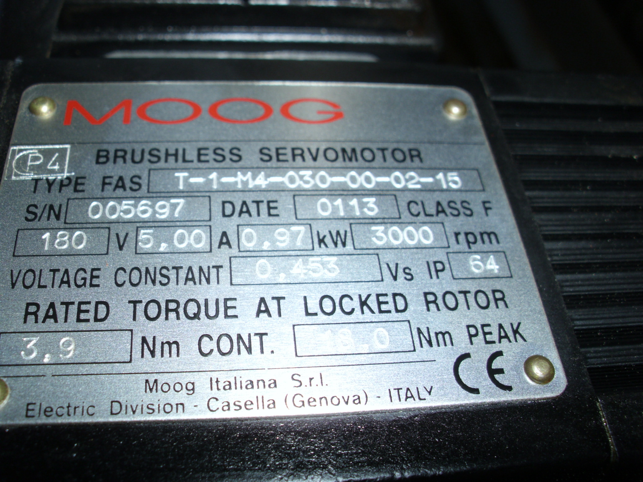

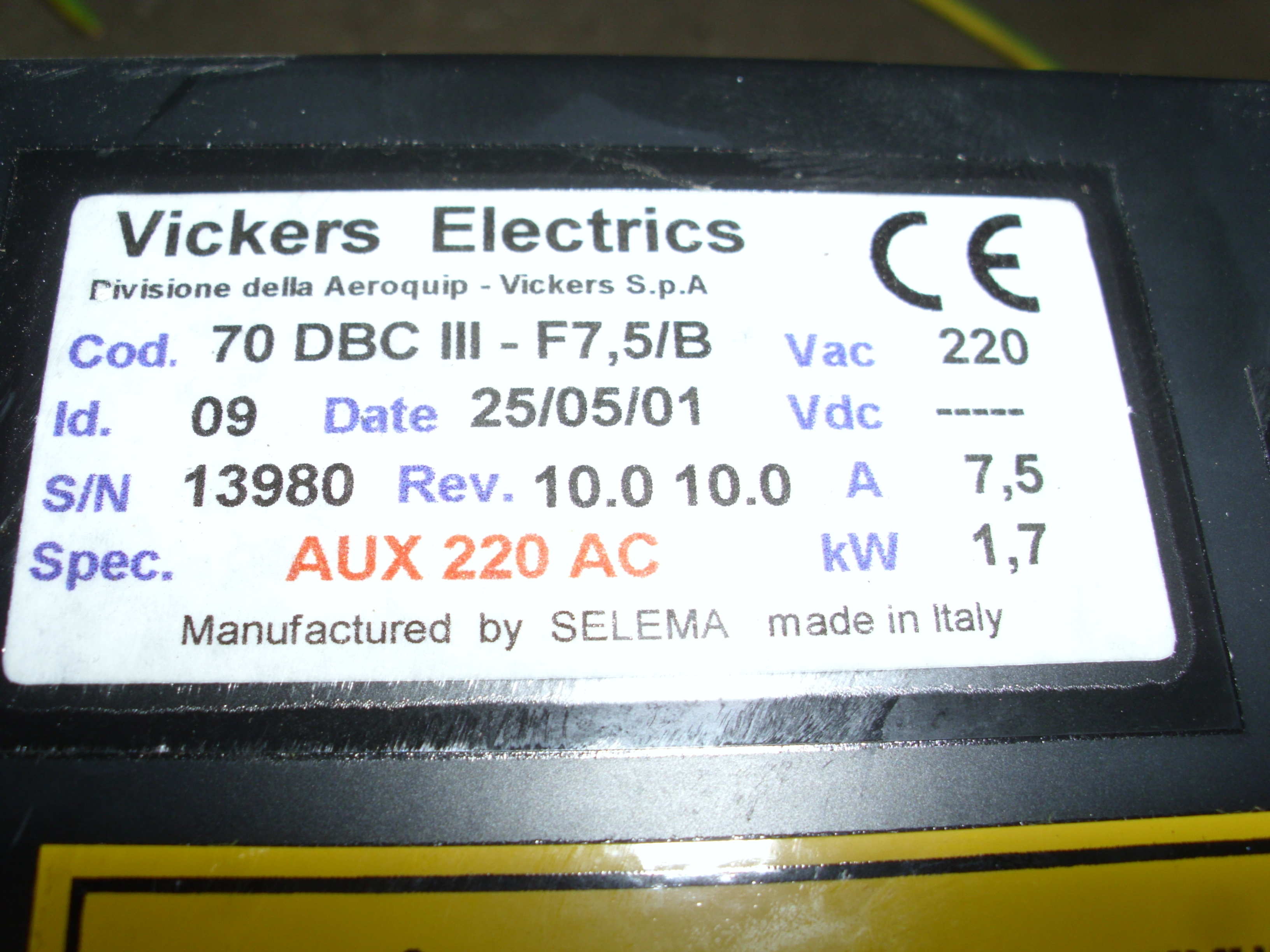

dokáže ty servomotory někdo rozhejbat
A mají nějaký štítek? Pokud ano tak je vyfoť a hoď to sem.
mazi
Příspěvky: 77
Registrován: 26. 1. 2014, 8:52
Bydliště: olomouc
29. 9. 2014, 8:56
Servomotor
K tomu určený (měnič a řízení v jednom)
hodza
Příspěvky: 2
Registrován: 29. 9. 2014, 6:00
1. 10. 2014, 8:42
Informace k servu:
http://www.moog.com/literature/ICD/fast ... torsEC.pdf
Informace k driveru:
http://www.moog.com/products/servodrive ... e-systems/
- nenasel jsem tam presne tvuj model, ale pokud porovnam pinouty a schemata, tak to koresponduje s novymi modely (ty maji jen nektera rozhrani navic).
Z toho co jsem v rchlosti cetl je patrne, ze to jde ovladat bud manualne prikazy primo z pripojene klavesnice nebo pomoci RS485 a SPI z PC. Maji tam k tomu nejaky soft ke stazeni.

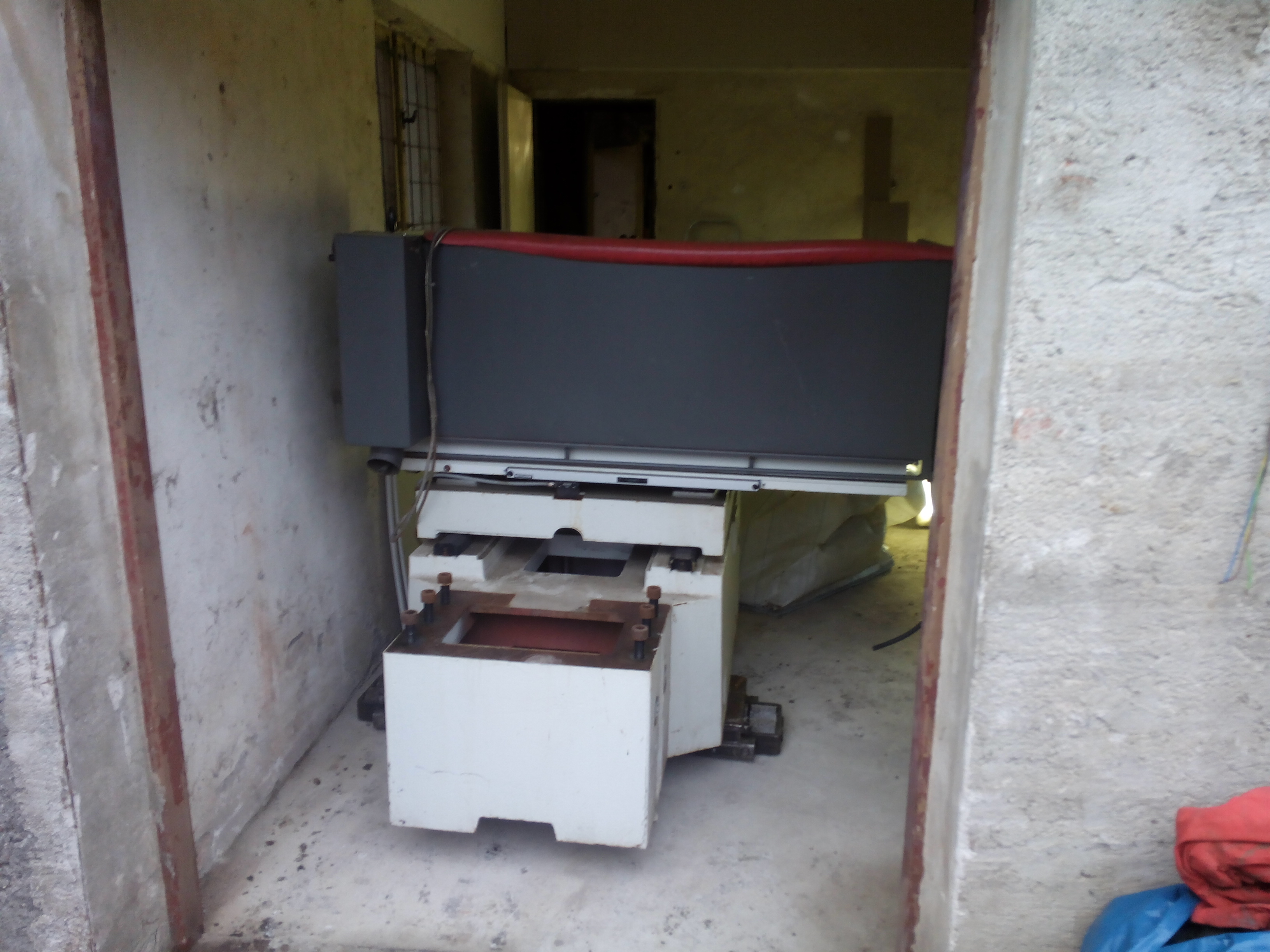

Tak zase kousek blíž k cíli.
Mistnost upravená, stroj přesunutej, go plechu a harmoniky.

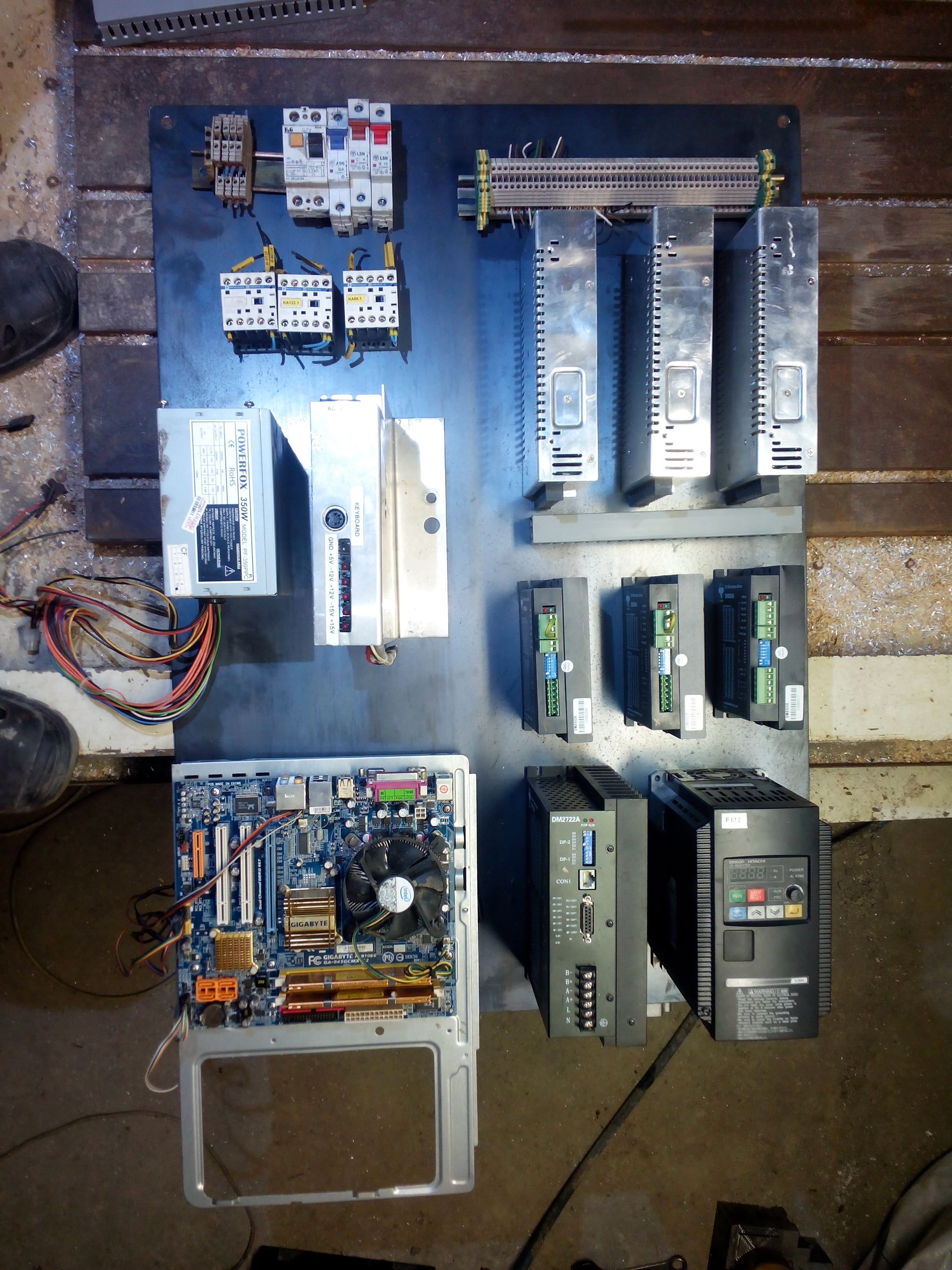

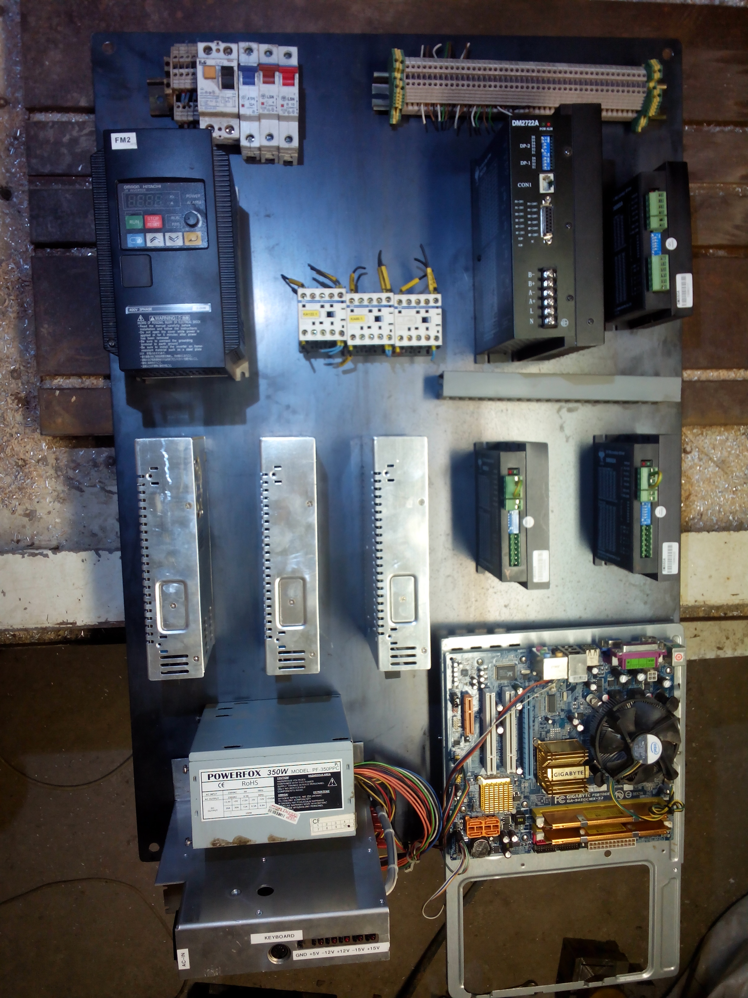

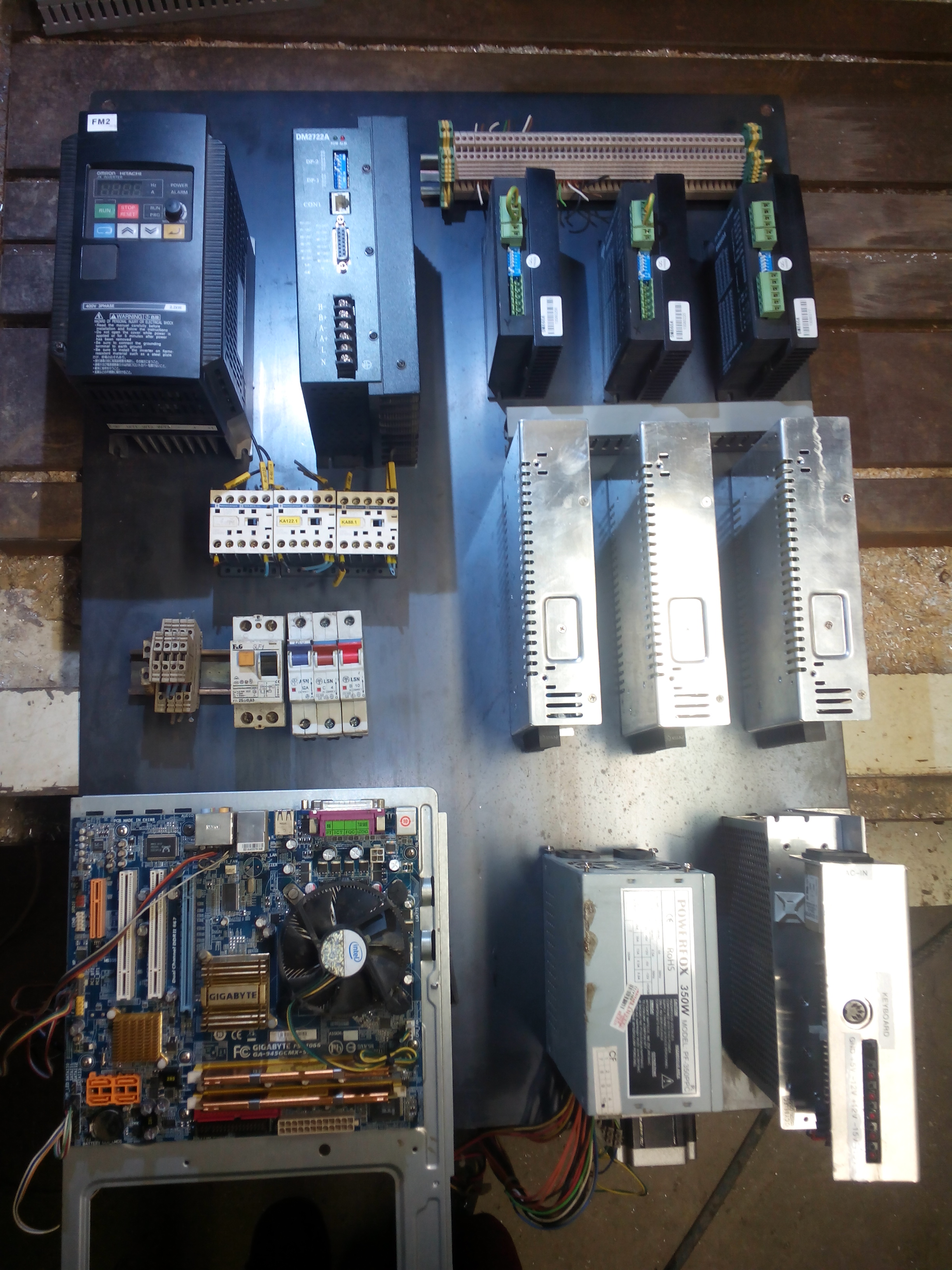

6. 2. 2015, 10:20

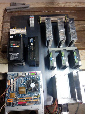

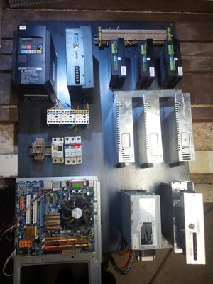

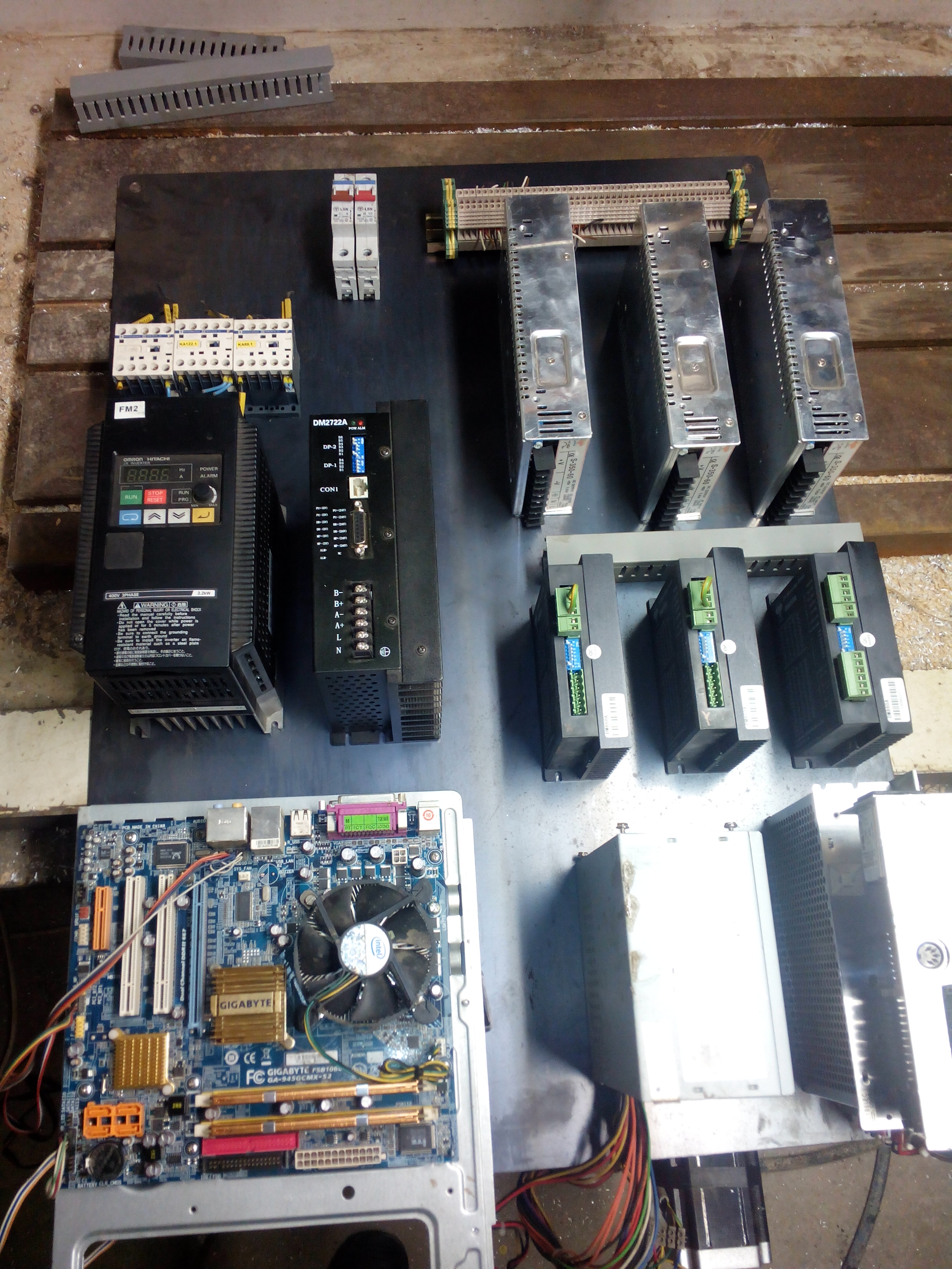

Ach jo a zase ta elektrika :?: :?: :?:
- co se víc zahřivá zdroje nebo draivery ? :oops:
- co nejmín vyrabí o kolo sebe magnetizmus, aby netrpěl hadr a Pc deska ? :roll:
- utahne to zdroj s Pc nebo je nutnej zvlášt zdroj ? :evil:
