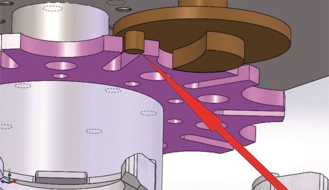

spýtam sa - čím ste plánovali/plánujete točiť zásobníkom? Riešim teraz podobný problém s kolotočom, chcel by som pozíciu č.1 indexovať pomocou indukčného snímača a zásobnikom krútiť 0,09kW (0,12kW) 1f motorom cez šnekovú prevodovku a maltézsky mechanizmus, ako ale zabezpečiť presné polohovanie? Existuje nejaká možnosť okrem enkóderu na motore alebo prevodovke? Celý zásobník by som chcel riešiť cez externé PLC, nakoľko v systéme Adtech 4640 asi nebude dostatok vstupov/výstupov.
Ďakujem za každú radu.
Ľuboš

maltezsky kriz resi presnost polohovani soucasne s indukcakem a zoubkatym koleckem
maltezsky kriz vzdy velmi zpomali a zastavi v rozsahu kyzene polohy takze ten indukcak muze pak vypnout
soucasne se dela to ze pohaneci motorek ma brzdicku ktera je zapojena seriove s motorkem nebo prez relatko
tj. pri vypnuti to stoli vpodstate na fleku
je to uplne dostatecne dela se to tak ve statisicovych seriich

Chápem teda správne že v kolotoči sú indukčáky 2 - jeden ktorý sníma kde je poloha č.1 a druhý, ktorý sníma "výstupok" maltézskeho kríža (šípka v obrázku)? To mi pripadá geniálne jednoduché.robokop píše:maltezsky kriz resi presnost polohovani soucasne s indukcakem a zoubkatym koleckem
Nerobí ale problém že vždy sníma len jednú otáčku? Dá sa to nejako vyladiť, napríklad pri posune o 3 nástroje musí snímač zopnúť 2x a na tretí zastaviť? Ospravedlňujem sa ale do riadiacej elektroniky sa vôbec nerozumiem, rovnež som nikdy nemal otvorený komerčný zásobník ktorý by mi napovedal.

je tam indukcak ktery hlida cilovou polohu kolotoce kde je vystupek na kazdy jeden nastroj
dale tam byva nekolik dalsich snimacu ktere koduji polohu kolotoce kde ten prvne zminovany indukcak navic znaci zda je udaj o poloze platny (ochrana kvuli prechodovym stavum)
lacine kolotoce kodovani polohu nemaji tedy se to jen pocita a muze se stat ze se to rozejde
kdyz si prohlednes ten maltezsky mechanizmus v pohybu tak zjistis ze to vzdy ctvrtku otacky posouva kolotocem a zbytek otacky kolotoc stoji (je dokonce blokovany proti otoceni) ale ten pohon se celou dobu hybe
behem te obrovske doby je vzdy vidlicka nastroje mechanicky spravne naproti a je mraky casu zastavit a zabrzdit ten pohon

Super, ďakujem. Obávam sa že žiadne zložité kódovanie v domácich podmienkach nepripadá do úvahy (obzvlášť keď sa do toho nerozumiem), takže asi zostanem pri klasickej, lacnejšej variante. Možno ešte vymyslieť nejakú bezpečnostnú poistku?robokop píše:je tam indukcak ktery hlida cilovou polohu kolotoce kde je vystupek na kazdy jeden nastroj
Áno, chcel by som ho snímať v polohe presne v strede medzi otočkami (viď. foto), takže by bolo dosť času na zastavenie. Doplňujúca otázka - akým spôsobom riešia výrobcovia blokovanie? V prílohe prikladám manuál k Fadalu VMC15 - strana 18, diel č. 30 - môže sa jednať o brzdu?robokop píše: kdyz si prohlednes ten maltezsky mechanizmus v pohybu tak zjistis ze to vzdy ctvrtku otacky posouva kolotocem a zbytek otacky kolotoc stoji (je dokonce blokovany proti otoceni) ale ten pohon se celou dobu hybe

jak jsem uz psal
blokovani vyplyva ze same podstaty toho mechanizmu s maltezskym krizem
jestli myslis brzdeni motoru vetsinou je tam motorek jiz z vyroby opatreny mechanickou brzdou
osobne si myslim ze by melo dostatecne fungovat i elektricke brzdeni
tj vzdy po odpadnuti rele/stykace motoru se pripoji na 1s DC 24V na vinuti motorku

já měl rozebrané dva stroje s výměníkem a vždy byl pohon motorem (cca 50W) přes převodovku (oni ty nástroje něco vážej) a to když se zastaví tak s tím rukou nepohneš.. žádná brzda nebyla.. u jednoho výměníku mám jen referenční čidlo takže to jede dokola a čeká na referenční signál + druhej signál změny polohy.. potom po referenci už to jen hloupě počítá +- X nástrojů.. a druhej zásobník má BCD kodér což jsou v podstatě jen 4 snímače a tím zjistíš jakoukoliv pozici kdykoliv..

Nechtěl jsem použít maltézský kříž z toho důvodu který je uveden - 3/4 otáčky to nic nedělá a jen stojí
Stejně bych musel použít převodovku nebo převod pro maltézský kříž protože při 20 nástrojích je to nějaká váha a tady už je vše v jednom pohon - převodovka - enkoder
Takže tam dám čidlo pro referování a pak počítat nulové puzy - co pulz to nástroj
Ďakujem za rady, hore som zmienil 90W 1f elektromotor, rátam samozrejme s použitím presnej šnekovej prevodovky 1/30 (MRT30 A - TOS Znojmo).
Ono nie je problém s použitím serva, v zásobe mám 400W aj 750W, alebo použiť rotačný enkóder ktorý tiež mám skladom.
Cieľom ale bolo spraviť to čo najjednoduchšie jednak z mechanickej stránky (maltézsky mechanizmus rezaný vodný lúčom) ale hlavne zo stránky elektrického zapojenia a ovládania - neviem ako by si servo resp. enkóder rozumel s PLC (nemám žiadne skúsenosti).
BCD kóder si naštudujem.
