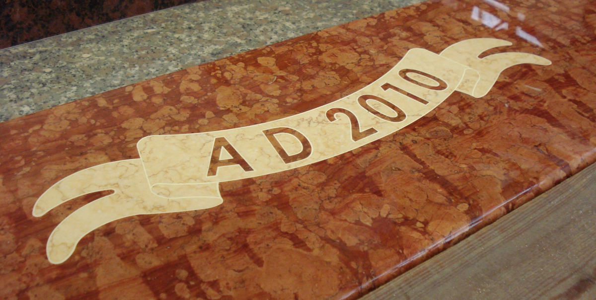

Zdravím Vás.
Mohl byste mi poradit, jak a kde, na kterém serveru v Číně, se dá objednat CNC frézku?
Trochu jsem se snažil projít toto fórum, ale informací je tu příliš mnoho a vyznat se v nich
je dost těžké. Tak zkouším oslovit někoho, kdo by mi ev. mohl poradit s nákupem CNC frézky.
Jedná se mi o stroj kterým bych opracovával pouze dřevo a to zpravidla tvrdé, jako dub,
jasan a z exotických mahagon, palisandr a ještě nějaké další. CNC frézka by mi měla
sloužit k vytváření intarzií, tzn. přece jen trochu větší přesnost. Rozměr obrobků by měl
být min. 300 x 400 mm, ale raději 400 x 600. Pod 300 x 400 jít nemohu. Nepočítám rovněž
s nějakou sériovou výrobou, ale také bych nechtěl nějakou, s prominutím, mizernou
šunku.
Na přiloženém obrázku je ukázka něčeho podobného, co bych potřeboval vyrobit.
Na netu jsem objevil celou řadu frézek, např.: toto
http://www.ebay.com/itm/CNC-ROUTER-3040 ... 2382585015" onclick="window.open(this.href);return false;
jenže zrovna tento typ má malý rozměr stolu. Také jsem limitován cenou, což zrovna u této
frézky je cena nanejvýš příznivá. Jelikož mi frézka nebude sloužit k podnikání, tudíž nepočítám
s nějakou návratností vložené investice, proto to cenové omezení, které si jakožto důchodce
z nastřádaných financí ještě mohu dovolit. Původní zamýšlený limit 30 tis. bych chtěl dodržet,
ale pokud by se objevil nějaký komplet včetně software, mírné navýšení bych unesl.
Trochu jsem se rozepsal, ale snad to nebude nikomu vadit. A pokud by se našla nějaká
užitečná rada, budu vděčný.

ještě je dobré zmínit, že většinu těch čínských hraček je potřeba doladit a dopracovat. Mechanickou část člověk nějak zvládne svou pílí, problém může být s elektrickou částí. Počítáš s tím, že ta elektro část a programy také chtějí svoje. Umiš to, nebo máš někoho k ruce. Objednat z číny není až tak velký problém, problémem je, že kupuješ "krabici" s mizerným manuálem a v podstatě bez jakékoliv podpory a problematickou zárukou.
Možná by stálo za pokus dát si zde poptávku a najít někoho, kdo s takovýmto strojkem začínal a už mu pro jeho potřeby nestačí. Ale bude to už rozchozené a dostaneš k tomu podrobné zaškolení - a navíc možnost se časem ještě i na něco zeptat.
A určitě by také nebylo od věci najít někoho, kdo podobný stroj má a jet se k němu podívat, co vše to obnáší.

No to je svatá pravda. Ono to bude čínský výrobek, ale uvádějí, že se nachází v USA. Ale to asi vyjde nastejno. Pokud jde o to rozchodit to, tak nemám absolutně žádné zkušenosti. pokud jde o mechaniku, někoho bych asi ukecal, s el. části to bude problém.
Moje laická představa je taková, že k tomu bude CD se softwarem MACH3. Já si vytvořím nějaký projekt v CAD no a dál se musí vytvořit G kód (nezaměňovat s bodem G :-D ) no a pak už jen frézovat. --- Hodně naivní představa, že jo? ---- Jsem si toho vědom a určitě bych uvítal někoho v okolí, který s tím pracuje nebo pracoval a podíval bych se mu pod prsty. Ani koupě staršího stroje vyloučená není. Jenom že, je to všechno o hledání, času ap.
Každopádně Tvé postřehy jsou pro mne cenné. Dík
