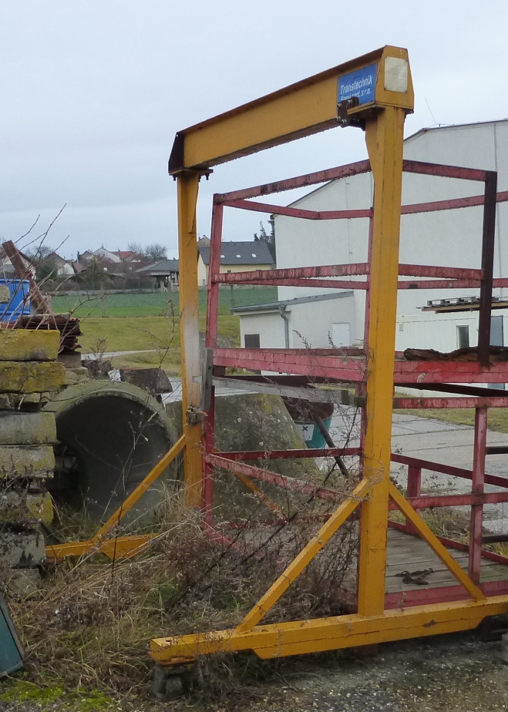

výrobce Transtechnik Slaný s.r.o., takže už porevoluční
I240
stojiny jekl 60x110x4 (odhad podle velikosti radiusů)
štítek je nečitelný, vyšisovaný elox + smyté nápisy v okénkách pokud tam nějaké byly
bylo to původně široký kolem 3 metrů, výška asi 2,5m
někdo to zkrátil asi na 2m
ke mě se to dostalo s řetízkovou kočkou Mars 1t
prodat to nechci, dávám to sem jen jako příspěvek k diskusi

Ako niekto spomenul , dolezite budu zavetrovacie plechy a by sa to ztuzilo a ´´nerozjeló´ na strany.
