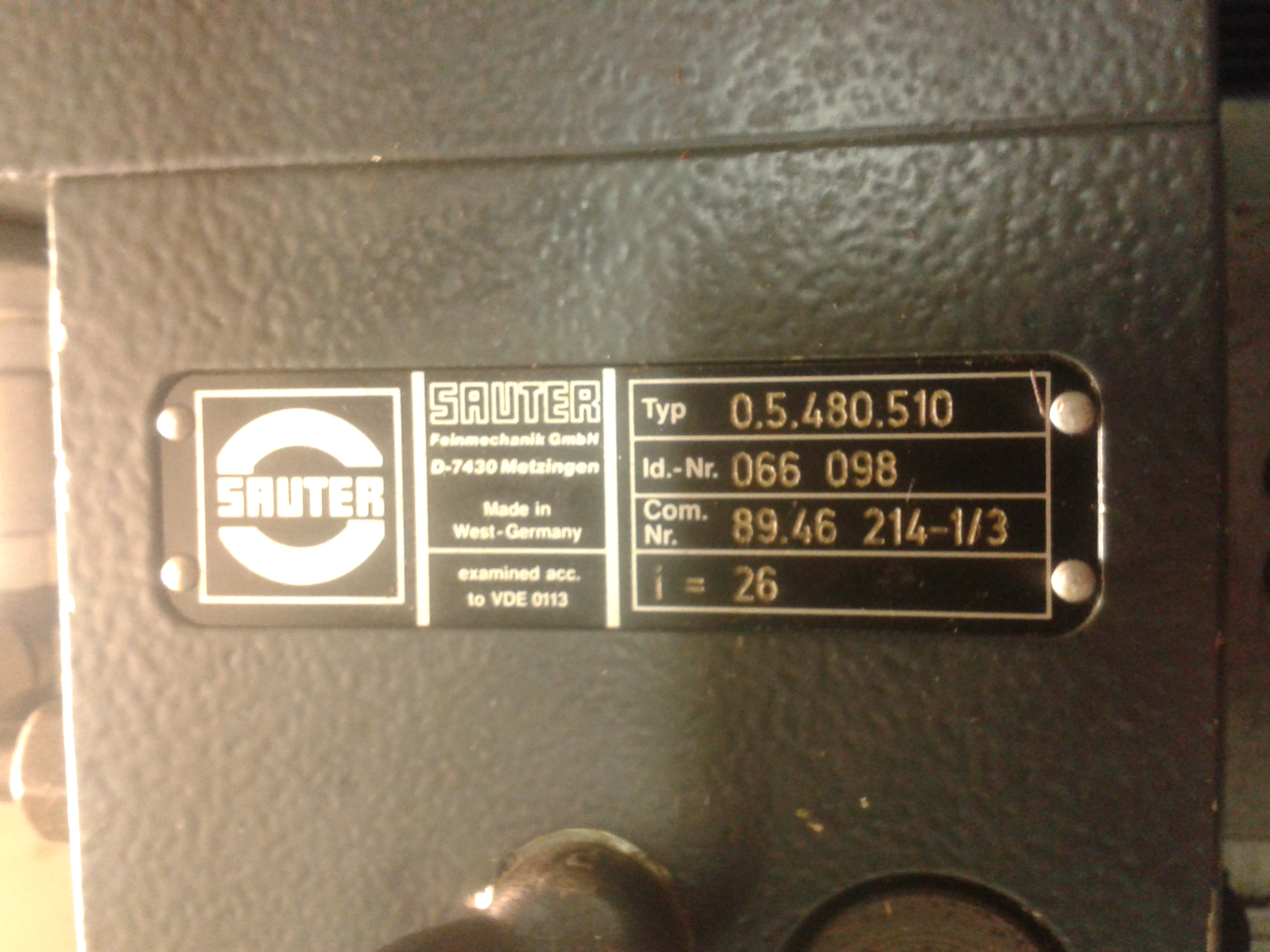

Presne oznacenie revolverovej hlavy je na foto. Dnes som bol v dielni pri sustruhu, zial nerozmyslel si to aby zacal znovu pracovat :D , ale odpisal som si chyby ktore vypisuje
NC Alarm 2000 -Not Aus, PLC Alarm 6000 ,PLC meldungen 7001 7003 7008 a 7012.

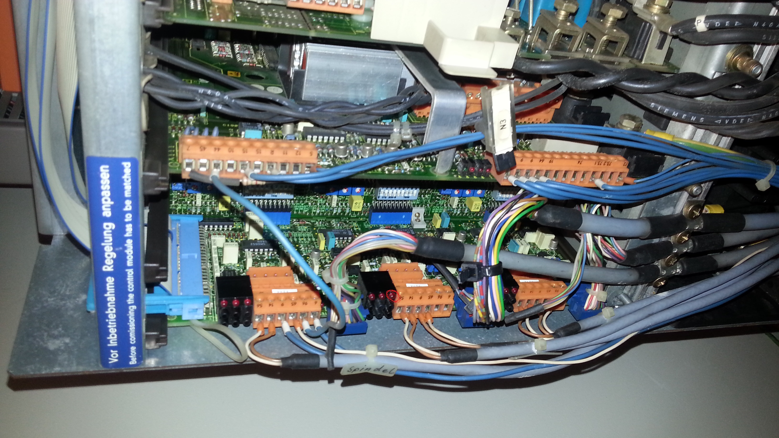

Tak dneska konečně nějaké laborování. Tady je označení desek,
Zdrojová karta(ta mi vyhořela) - 6SC6100-0GA11 462 010.9060.11 C D E
Osa x - 6SC6170-0FC51 462 017.9052.01 E F G
Osa Z - 6SC6170-0FC01 462017.9052.01 E F G
Kontrolní deska - 6SC6100-0NA21 462 010.9070.21 V W X
Známý mi dneska všechno proměřoval motory a hodnoty se nijak moc od sebe neliší.
Motor osy X má brzdu, když se spustí systém, tak se brzda vypne a motorem jde lehounce otáčet.
Opět se rozsvítila červená dioda na kontrolní desce - zakroužkovaná v obrázku.

co ta ledka znamena?
co pisou v dokumentaci?

12. 1. 2017, 8:00
Myslím , že ukazuje nějaké přetížení. Je to ta V7 v dokumentaci.
