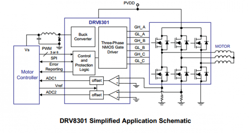

Pokud by se upravoval tišták tak za mě by se hodilo měřit fázové proudy a pak by se do budoucna dalo ovažovat o vektorovém či sinusovém řízení motorů. Zatím jsem se moc nekoukal jak je tam řešený ten výkonový prvek, mám pocit že má vnitřní proudové ochrany což je vždy trochu problém když se může odpojit když se mu něco nelíbí.

to cenrální měření není úplně ideální,
Myslel jsem spíš něco takového co je na obrázku, mít možnost měřid odděleně proud pro 2 fáze ( třetí se dá v pohodě dopočítat). Na obrázku se obvod který to řeší ale dá se to vyřešit i jinak.

myslim ze tyhle vykonovy svaby ma GSK v driverech a myslim ze jsem tam videl pridavne mereni proudu na tistaku
