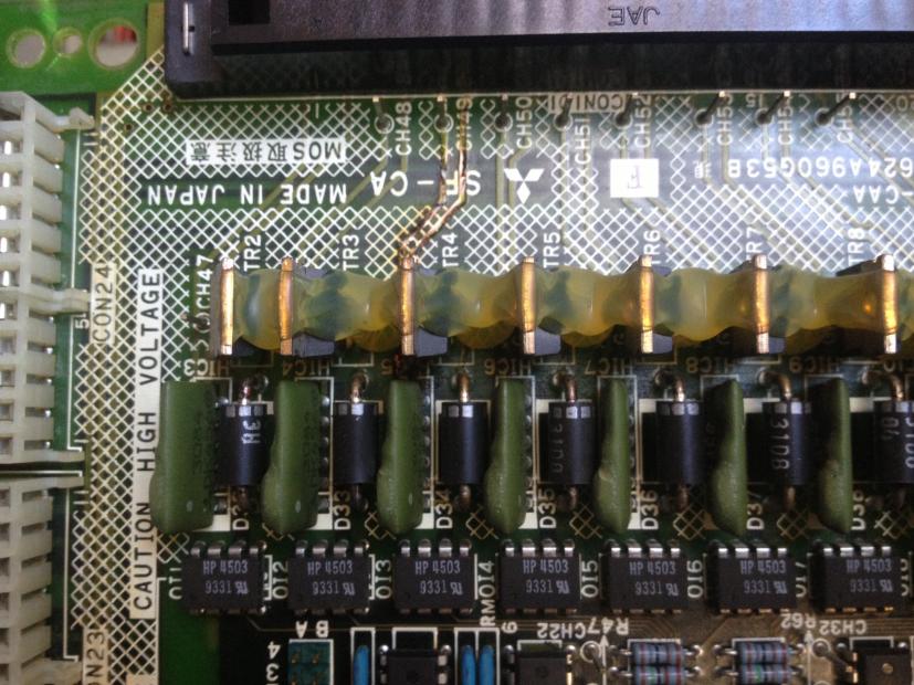

Jak na to koukám ,diody za osm korun bych asi vyměnila všechny za stejné aby se to "nehádalo" nakřivo " ...

To napětí tam není nějak zásadní, jsou tam někde okolo fetů co spínají IGBT moduly. V hlavě to nám musím kouknout v práci. Ty fety spínají 15V.

Tak jsem to trochu omaloval a ta dioda musí být relativně rychlá ( jak jsem si myslel).

hoj, ukažu mu to , jak jse se bavili.
jenom tak v rychlosti co jsem našel tak nejbližší mam 31DF 4 DC
je to dioda 3A 400V spinaní 20ns
podle toho čísla jsme našli že ta puvodní co tam byla by měla mít 3A 800V, ještě bude hledat.
prí je nejdůležitější to napětí. to je právě to co nedokáže spolehlivě zjistit. jde hlavně o to jaké napětí je pak na tom igbt. uvidím co řekne na to schéma.

To igbt čko které to spíná je toto UM150CDY-10
mělo by být max na 500V.

co tam ta dioda dela?
nema tam byt max nejakych 15V
dyt je to budici obvod tech vykonovejch fetu
kde by se vzalo vic?

500V na to ibt na výstupu, předpokládám že tam je i proto když se igbt modul pročlehne tak těch 500 voltů dojde až k diodě. Jinak mi taky neni moc jasný kde by se tam 500V mělo vzít. Ale všude okolo na tištkáku je napsáno pozor hi voltage.

protoze tech 15V je proti zemi toho budiciho obvodu ale ta zem neni na 0V proti kostre stroje ale plave podle toho kterej tranzistor v tom pulmustku to je

hoj,
takže vysledek je takovej:
dioudu s přesně stejným označením co píšeš nenašel, ani nikde v katalogu. je to asi nějaká specialka na zakazku. našel spoustu podobnejch . jde o to že se neda rozklíčovat to napětí. buď 80 nebo 800V, 3A jsou stejne na všech
podle součástek kolem ale vypadá že by tam měla byt dioda na 600V a víc.
pokud koupíš diodu na 600V tak prí tim nic nepokazíš ,vše okolo je na 600V včetně toho tranzistoru.
pokud byla dioda na 80V tak jedinej rozdíl, pokud tam daš tu na 600 nebo800V bude v ceně, par korun navíc. nevadí to prý ničemu.
nemáš se toho bát a dát tam rýchlou diodu na 600V a buude to fungovat.
projistotu si to ale skus ještě ověřit z jineho zdroje. nicměně ma 25 let praxe a ještě se nestalo že by něco neopravil.

Psal jsem to hned na začátku už před pár dny.
Zjisti si podle ostatních diod, jestli je to Schottky dioda nebo ne.
Tady nejde o pár korun navíc, ale o úbytek v propustném směru, tedy o výkonovou ztrátu.
Schottky diody mají mnohem menší úbytek (skoro poloviční) a jsou hodně rychlé. Ale zase mají technologické omezení, že se rozumně nedají vyrobit pro vysoká závěrná napětí. Takže Schottku na 800V asi nekoupíš, těch 100V je tak skoro maximum.
Takže když změříš diodovým testem jinou stejnou diodu a naměříš něco kolem 0.3-0.5V, tak je to Schottka a bude to na 80V.
Pokud naměříš něco kolem 0.7-0.9V, bude to běžná Si dioda, a tu si kup na těch 800V.

jestli si pamatuju tak tam bylo 0.450V
ta spodni byla v coudu
nemel jsem nahradni tak jsem to dal lubosovi s odsatejma prokovama aby tam neco sehnal

Předpokládám že ta dioda by měla býtstejně rychlá jako ta co je v tom fetu a na podobné napětí když je k ní daná paralleně ne?

Podle tvýho schematu neni paralelně k FETu..?

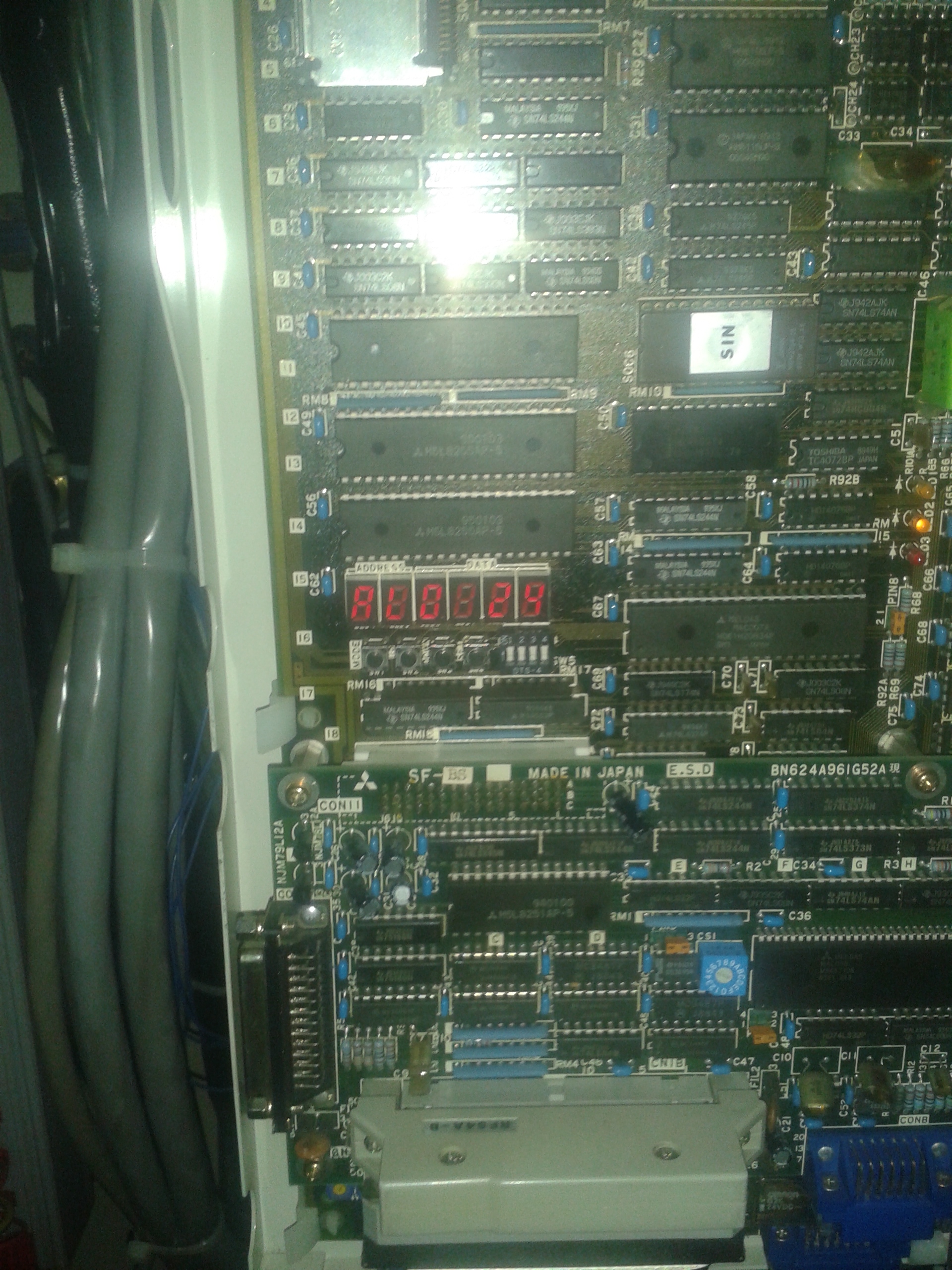

Tak jsem nakonec proměřil tu diodu a vypadá že je v pohodě, tak jsem jí tam vrátil. Ted se musím pokusit udělat test podle toho videa z youtubu jak jsem sem dával abych zjistil oscilem že všechny větve správně jedou. Jen nevím zda mě systém pustí nastavit nějaké otáčky , jinak bych musel měnič vyndat a zkusit přivést analogový vstup zvlášt. Taky jsem od někud odpojil 5 V ze zdroje a i když podle manuálu nemusí být připojené tak zkusím zjistit kde to bylo. Ted je silová část s igbt odpojená, neměl jsem odvahu jí připojit tak to hlásí chybu 24, což předpokládám je tím ( napětí nebo proud mimo rozsah). Nakonec jsem vyměnil jen ty 2 IGBtčka co jsou spálená. Chtěl jsem vyměnit všechny ale bohužel jsem nepovolil šrouby které je drží ( protočil jsem 4 šroubováky). Tak snad to bude ok.
IQ156
IQ156
lubos
- Sponzor fora
- Příspěvky: 5150
- Registrován: 2. 5. 2007, 3:47
- Bydliště: Praha
Tak jsem to dnes zkusil pustit.
Vše naběhne ale jakmile zkusím pustit vřeteno vyhodí to zase chybu over current. Jediné co je pozitivní tak igbtčka jsou pořád v pohodě. Ani nevím jestli to sebou alespon cukne to jsem v tom stressu nějak nesledoval. Zítra přeměřím motor zda je ok a nemá zkrat na kostru. Každopádně jsem ještě změři zdroj pro měnič a místo +15 V na buzení dává jen +13.5 a místo -10V na buzení dává jen - 6.3V. Takže bych si viděl problém i v tomto. Bohužel zdroj bez připojené desky sám o sobě nic nedává musí se do něj pustit signál ( nenašel jsem jestli by ten signál měl mít nějaké napětí nebo jen třeba ho připojit na zem) abych zkusil jaké napětí bude bez zátěže.
