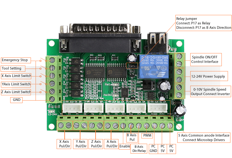

Super,GRATULUJI,Fajn pocit to dat dohromady že.Co jsi použil za tu elektroniku? Ať to svaří :D :D :D
roman_p
Příspěvky: 82
Registrován: 16. 9. 2013, 8:00
Příspěvek 29. 2. 2016, 6:06
tato deska , za par penez :-)
