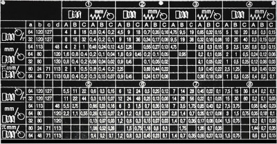

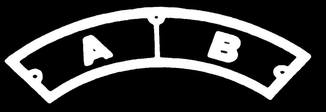

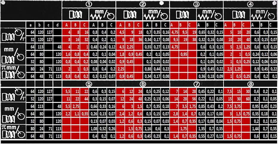

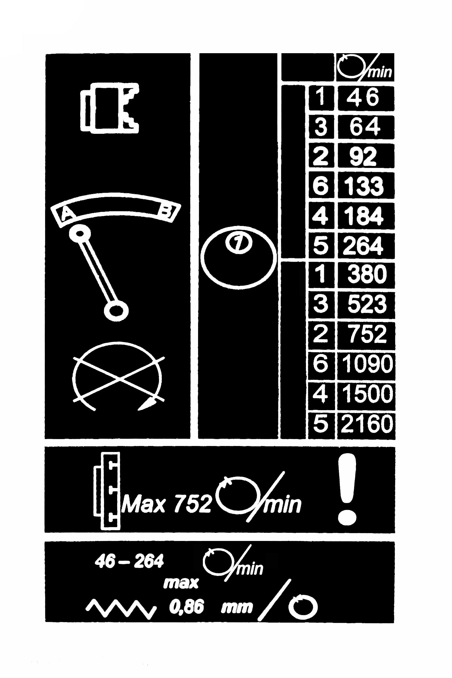

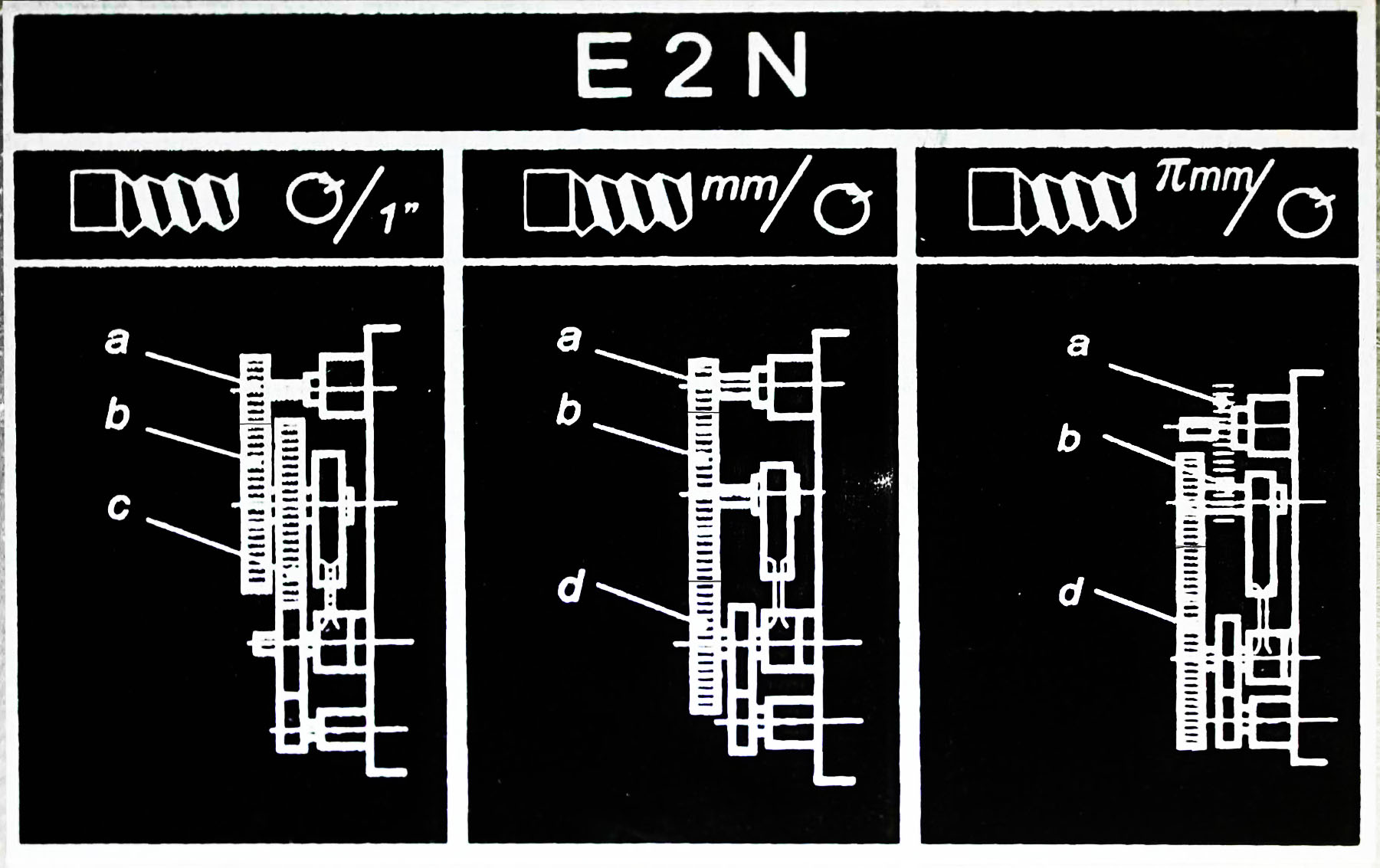

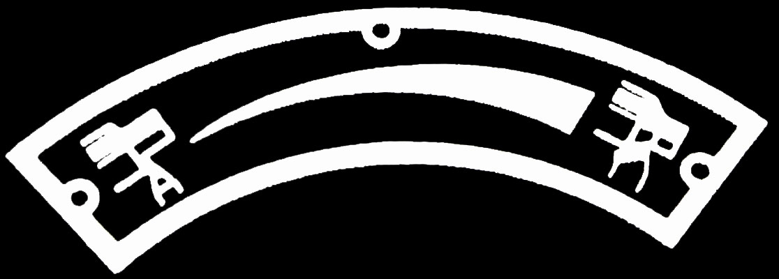

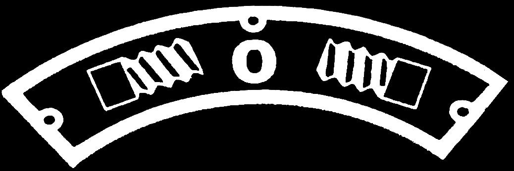

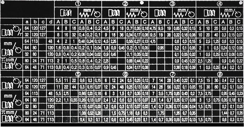

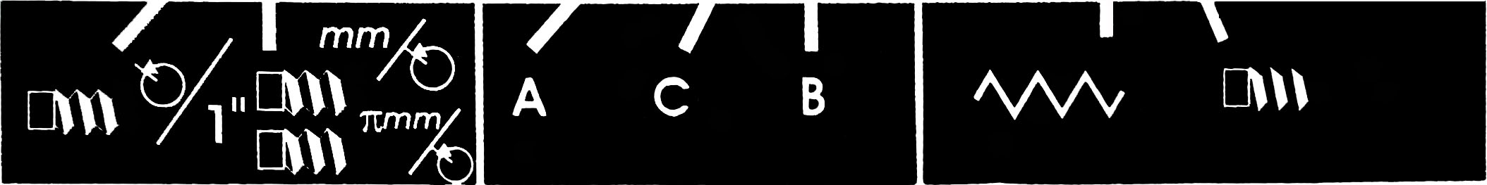

Dobrý den, neposlal by mi někdo prosím štítky na mail prosím, odkaz víš už není dávno aktivní. t.o.m.m@email.cz

Je to tohle?

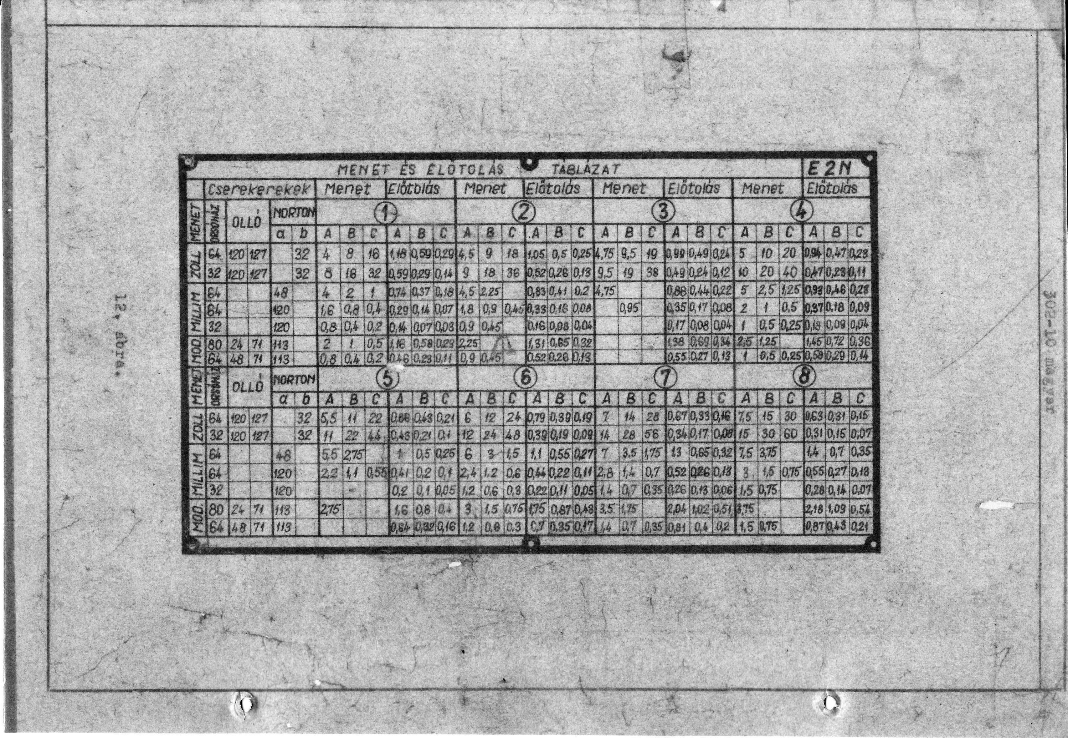

Myslel jsem že ano, ale jsou tam jiné hodnoty než na tabulce kterou tam mám já. Někdo kdo mi ho prodával, tak se ho snažil před prodejem umýt, tak ho umyl tak intenzivně že smyl větší část štítků, Když jsem pak hledal manuál, tak jsem našel přeložený do češtiny, ale s původními tabulkami. A tam je vis příloha
A hodnoty se tam liší od té vaší tabulky. Tak tomu moc nerozumím. Ale děkuji

Ahoj, k těm tabulkám, jsem na tom asi stejně jako ty t.o.m.m .
Mám tam jiné, zkusím je sem všechny nafotit a uvidíme co s tím. Nicméně by se hodilo, kdyby je někdo vyrobil na pc, stejně tak, jako tyto krásně vyobrazené leč maličko jiné :-)
