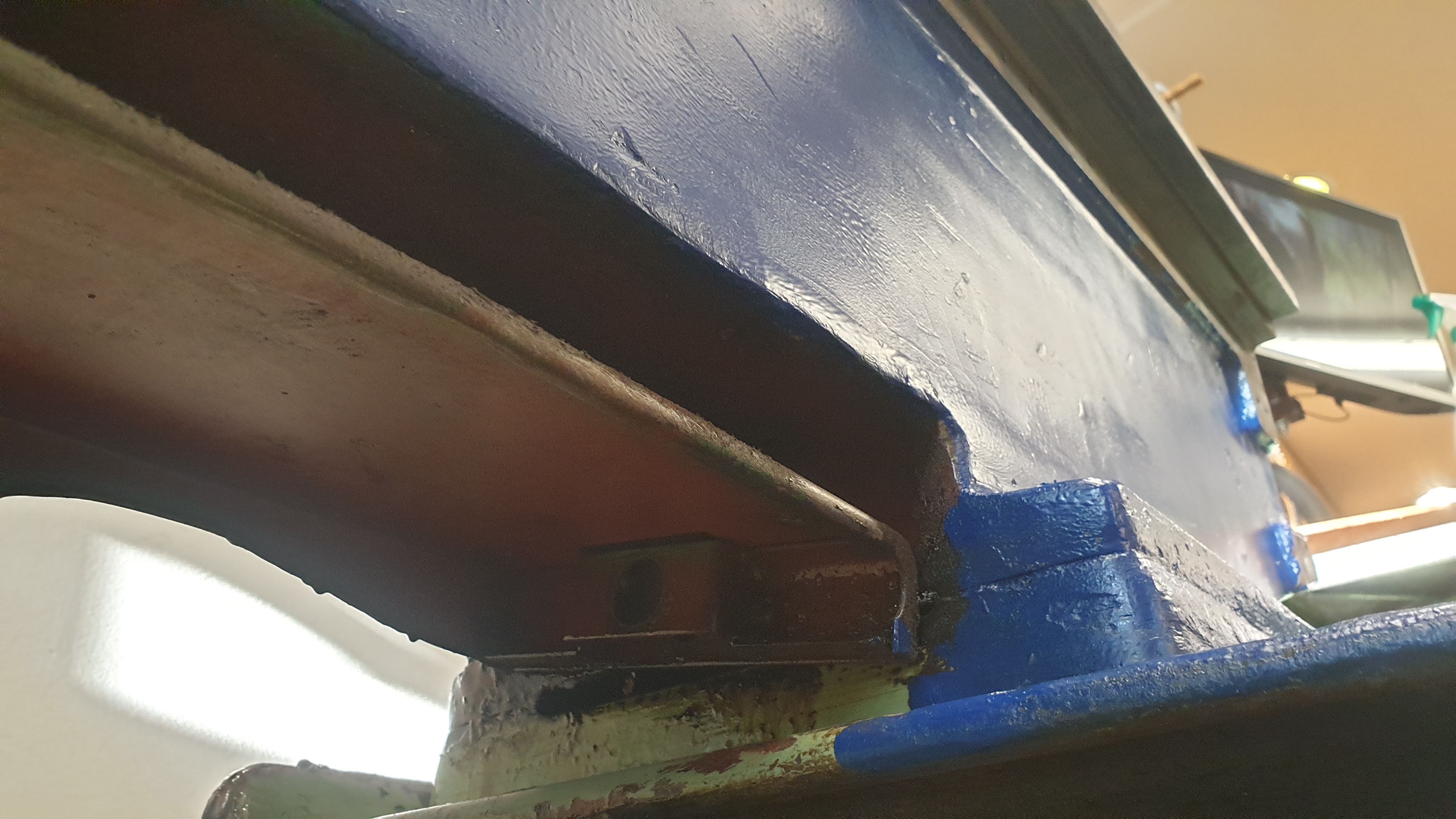

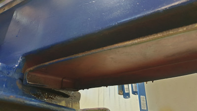

na spodní straně lože soustruhu SU32 je přišroubovaný plech (viz foto). Prosím, mohl by jste mi někdo říct, jakou má funkci? Souvisí nějak s držením kabelu, který jde k suportce?
HonzaHorka
Příspěvky: 1012
2. 3. 2020, 3:11
Ano na tomhle plechu je ještě jeden zespodu a ve vzniklé drážce chodí plechový krk s dráty k suportove skříni.
