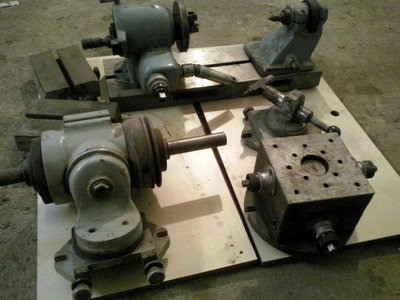

Zdravim, bola rec o originalnom prislusenstve k NUA 25.
Vie mi niekto prosim poradit naco su tieto komponenty?
(Okrem tej velkej deliacky a orovnavaka)
Dakujem
Dakujem

Jsi si jist, že to úplně vše je z NUA 25? Třeba ta dělička s koníkem na desce nemá osu vystrčenou do strany, jako se to používá na nástrojových bruskách. Není to dělička s náhonem, co má přijít na frézku (viz. ten kradan pro připojení strojního náhonu podobně jako u otočného stolu)?
To vlevo v zadu jsou zvyšovací bloky (podle mého). Dává se to třeba právě pod děličku, aby se zvednul oběžný průměr. Vpravo vepředu je křížový stolek, ale to taky nemusí být nutně z NUA 25. Kdybys to upnul na točnu, tak se tím dají brousit rádiusy na nástrojích.
