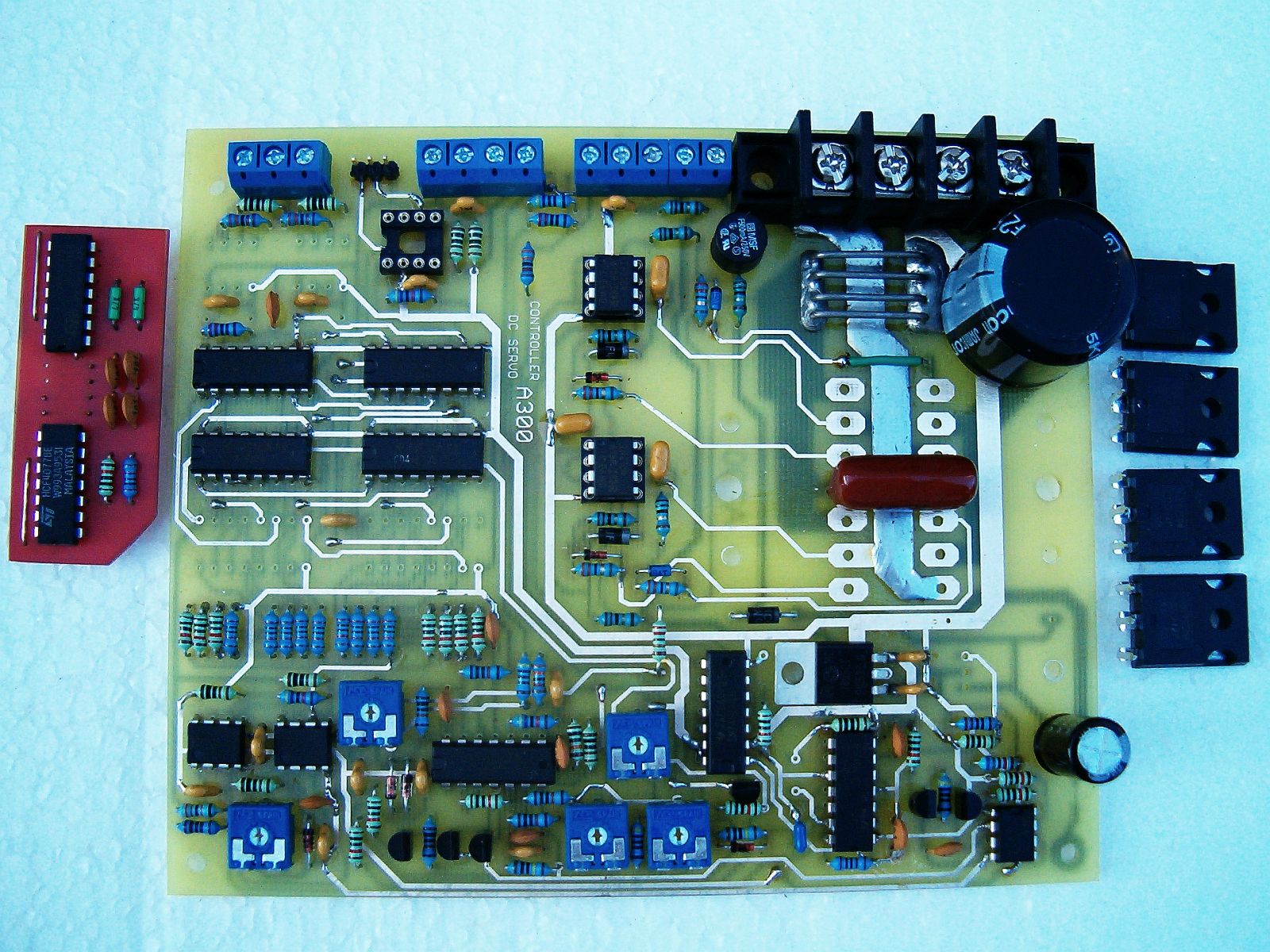

Práve som vyleptal plošné spoje. Zajtra odfotím a začnem osádzať - ak ma žena na štedrý deň s tým nevyhodí . :wink:

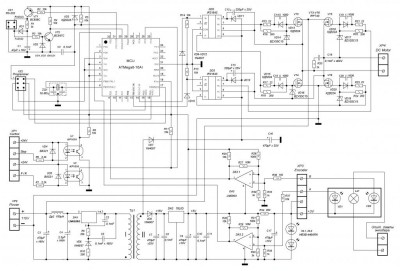

Ja som postaval toto a ide to v pohode. Vyrobné náklady tiez nie su moc velke.

Bol som potrestaný za osadzovanie plošáku na štedrý deň . Na druhý deň mi zhavaroval systém a počas laborovania som zrejme odfajčil dva HDD , takže všetky dáta sú asi v čudu . Mizivé percento som mal vyzálohované - asi si hodím slučku . :evil: Plošák som už osadil , k odskúšaniu mi chýbajú akurát 2ks 74HC283 - ak by bol niekto tej dobroty a z nadnormatívnych zásob mi dva predal , bol by som mu moc povďačný . Dnes voľačo odfotím a uverejním . Už idem spať , lebo je už pol tretej ráno . :shock:

evos píše:Ja som postaval toto a ide to v pohode. Vyrobné náklady tiez nie su moc velke.
Ako na tom nastavuješ prúd motorom , nevidím tam totiž žiadnu spätnú väzbu .
ahoj, muzes poslat link na puvodni stranky? zajimalo by me to ciste studijne..

No vypada to skoro jako original :)

lamoz píše:No vypada to skoro jako original :)
Ešte treba urobiť chladič , prišrobovať naň tranzistory , naletovať 2ks 74HC283 - ktoré neviem zohnať , a pár iných vecí , ale bez tých sa to dá vyskúšať . :?

RadekCX píše:
Posielam ten link:http://www.cnczone.com/forums/showthrea ... 911&page=2

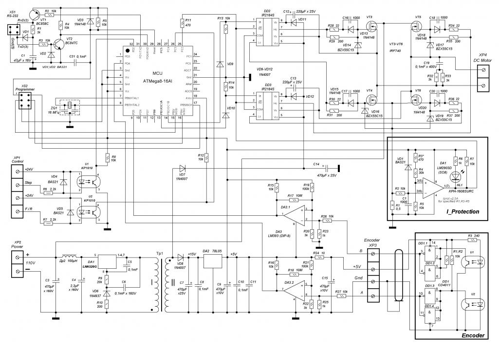

A este verzia aj z nastavenim prudu.Kontrola je cez ten emitorovy odpor oproti ref. napatiu na tom operaku.Vsetko odskusane funkcne.!!!.Mozno by sa chcelo este vyhrat stym asemblerom.
