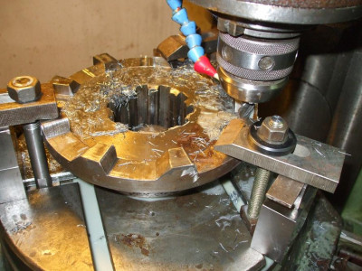

20. 2. 2020, 11:14
Tos 250-ka, aj verzia zo strojným náhonom, no moc ho tam vidieť neni
Příspěvky: 2640
21. 2. 2020, 8:37
Že by zubová spojka TUN 40?
qwer
Příspěvky: 1418
Registrován: 8. 4. 2008, 8:09
21. 2. 2020, 2:04
Trafil si sa :) sotva mi to naň vošlo.
Příspěvky: 2640
21. 2. 2020, 4:14
Do téhle spojky zapadá vidlička. Ta je v tom velkém odlitku jištěná na ose vidličky zápichama do nichž zapadá kulička. Pákou zapínáš tu spojku. Ten stavěcí šroub pružinky s kuličkou se známému povolil a naviják se zapnul, když byl u traktoru. Rozlámaná holenní kost.
Další zápich u lesů byl, když se přes ten naviják lezlo zezadu do kabiny Supra 50. Měli tam stupačku a lano šlo z bubnu přes horní ukladač lana na spodní kladku. Borec lezl do kabiny, kopl do páky a lano mu ustřihlo palec na noze. Pak to vyšetřovali, jak se to mohlo stát a tomu co to ukazoval se stalo to samé....
Jinak ten naviják jsem před lety komplet dělal. Do dneška si pamatuju to největší soudečkové ložisko 22220...
