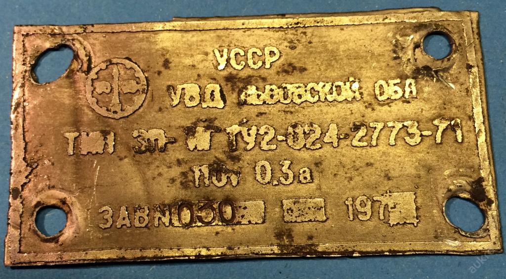

origosch píše:Střídavý elektromagnet by musel mít jádro z plechů a nesměl by tam mít ty mosazný závity nakrátko. :D
Ale právě pokud je tam závit nakrátko, tak je to určo na střídu.
A co se těch plechů týče, tak to je jen kvůli výřivým proudům. Může tam být v podstatě cokoliv.
Milan

Nojo, víš to lepší, hlavně, že je mír :D
To co má, mám na BPH 20 a je to na 110Vss.

Tohle nedokážu posoudit. Tady je jak vypadá zevnitř http://www.c-n-c.cz/download/file.php?i ... &mode=view" onclick="window.open(this.href);return false;
Faktem je, že na štítku je prostě napsáno jen 110V, 0,3a - viz přiložené foto. Že je to VDC, resp. Vss jsem si domyslel.
Co se stane, když budu elektromagnet na Vss zkoušet se střídavým napětím a naopak?
Pak mi není jasné - to by mi přeci kolísala přídržná síla, ne?

Zkusit to můžeš, ale bude to vrčet a hřát. Držet to moc nebude.
aleshonsa
Příspěvky: 2956
8. 2. 2016, 10:36
Původnímu majiteli to právě při zkoušení se zdrojem vrčelo (dle jeho popisu). Zdroj je trafo 220 na 120 doplněné o usměrňovací můstek, tj. neprodukuje sice střídavé napětí, ale pulsní. Jestli se to hřálo to nevím.

No hlavně by měl být za můstkem vyhlazovací kondenzátor. Ty už přeci znali i v roce raz dva :D
Já tím chtěl především poukázat, že jestliže to dělalo bordel při pulsním napětí tak to zřejmě na střídavé dělané nebude.
Testone díky za nabídky. Já už jsem předběžně dohodnut na půjčení zdroje od robokopa. Ono bude i lepší manipulovat zdroj než 65kg elektromagnet :)

Tomu nerozumím. Maximální napětí přeci klesne (teď už z hlavy nevím o kolik, jestli to byl 0,8 nebo 0,7 násobek maxima střídavého napětí). Vyhlazení způsobí, že se zvedne průměrné napětí – v ideálním případě bude mít napětí jen mírné zvlnění a bude skoro konstantní.
