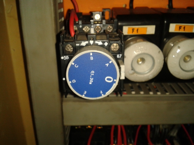

jj a hlavně při průšvihu se všechno vypíná směrem dolu nebo na stisk. Já to před chvílí prohodil v elektroskříni, ale když už jsem tam koukal, tak mně napadlo zjistit, proč mi pořád při startu tak nahlas bouchá stykač (teda jestli to dělá stykač, jestli to třeba není brzda nebo ještě něco jiného). Prostě zapnu páku na start, bouchne to v elektroskříni (asi) a pak se to rozjede, docela mě to prudí. Pokud to teda dělá stykač, neprodávají se nějaké tišší verze? Jsem v tomhle pole neorané... Ve výsledku jsem samozřejmě nic nevykoukal. Ještě přikládám obrázek elementu, u kterého jsem vůbec nevěděl k čemu je, nepoznává to někdo?

Tak ten "element" vyhoď !

mimochodem ty píšeš že to jde nastavit 0,4-1,8s což dává logiku, ale tady na té fotce je to do 30s to je nějak moc není to ještě na něco jiného?

Na tom elementu je podle mně 0.1 - 30g, ale možná to má divný font a proto mi to tak jen připadalo (teď to už nemůžu ověřit), ještě jsem si říkal že to asi nastavuje nějakou gramáž :)

brutal píše:jjJeště přikládám obrázek elementu, u kterého jsem vůbec nevěděl k čemu je, nepoznává to někdo?

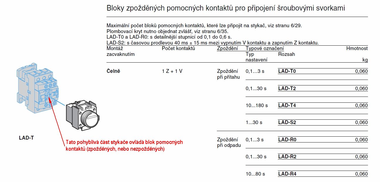

Samozřejmě poznávám, že ten element je blok přídavných zpožděných pomocných kontaktů. Není to časové relé v pravém slova smyslu, protože vlastní zpožďování kontaktů způsobuje pneumatický mechanismus, který je uvnitř toho bloku. Blok, který nemá vlastní ovládací cívku, se připevňuje na stykač a pro pohon pneumatického časového mechanismu se využívá pohybu hlavních kontaktů stykače, na kterém je blok nasazen.
Viz ilustrační obrázek:
Mnou přiložený obrázek je z katalogu Schneider, ale i další výrobci používají stejného principu.
P.S. brutal má již evidentně předělanou elektriku v rozvaděči stroje, alespoň dle fotek je patrné, že tam již nejsou přístroje "Sdělano v CCCP" ale jsou tam vidět stykače SIEMENS, takže už jen z toho důvodu, že byl použit právě ten přídavný blok zpožděných kontaktů (pro brždění vřetena) nebude 100% odpovídat původní schema zapojení dle ruského manuálu.
