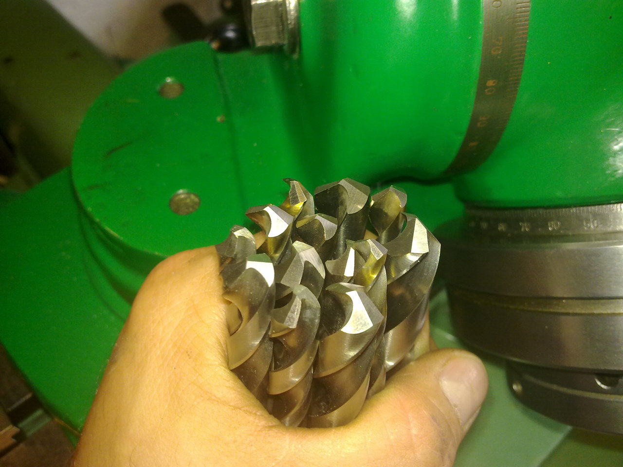

Mám takový dotaz ohledně broušení vrtáků na bn102, u tumlíka sem se dočetl že jsou na to přípravky jo to vím dávno, ale taky tam píše, že idů brůsit i v pracovním vřeteníku a to by mě hodně zajímalo píše že postup někdy napíše na webu, ale není to tam bebo sem to nenašel.
A tak se ptám jak se to dělá, foto a podrobný postup by se šikl.

Otázka je jak přesně se nabrousí vrták v origo přípravku k bn102 a zdali tam jde měmit úhel podbrusu.....osobně bych až moc neřešil úhel podbrusu na běžné použití to myslim není potřeba dám tam zlatů střední, větší význam si myslím že má nabroušený ůhel, jde mi hlavně o souosost nabroušení a stejné délky břitu.
otázka je taky jak dlouho trvá nabroušení na bn 102 v přípravku a jak dlouho v pracovním vřeteníku, no a jak dlouho trvá nabroušení v tom klikotoči...klikotoč bude určitě nejrychlejší ale jaká je kvalta?

Takže brousíš normálně v pracovním vřeteníku?Zbýňa píše:Zrovna dneska jsem pár vrtáků dal, ale pro sebe si je brousím většinou ručně. Jenom když mi na ďouře hodně záleží tak na BNce.
Mohl bys napsat postup pro méně chápavé nebo nejlépe fotky jednotlivých operací a nastavení , myslím že by to začínajícím dost pomohlo.

Ano, v pracovním vřeteníku. Mám sice i přípravek na vrtáky, ale je s nim víc starostí než užitku. I když vrták na něm jde udělat pěknej.ovi-ivo píše:Takže brousíš normálně v pracovním vřeteníku?Zbýňa píše:Zrovna dneska jsem pár vrtáků dal, ale pro sebe si je brousím většinou ručně. Jenom když mi na ďouře hodně záleží tak na BNce.
Žádnej foto-seriál nemám, ale myslim že neni potřeba. Vrtáky chytám do kleštin, vysunutí vrtáku, řekněme třeba cca třikrát jeho průměr. Děličku nastavím ve svislé ose o 30°, ve vodorovné o 10° nahoru, před dotažením kleštiny si nastavim podle středící měrky položený na vršek vřeteníku jeden z břitů do osy kotouče (miskový orovnaný aby bral jenom hranou) a do vodoroviny. Dotáhnu kleštinu, nabrousim jeden břit, vynuluju příčnej nonius, poodjedu v příčným směru, otočim vřetenem děličky o 180°a zajistím, nabrousim druhej břit na nulu na příčným noniu. Tim mám nabroušenej břit a udělám tak všechny vrtáky. Následuje broušení zábřitu, který je v podstatě shodný, ale úhel zvednutí děličky je cca 30°. S úhlama je občas potřeba někam hnout podle síly jádra vrtáku nebo stoupání šroubovice. To už mívám "v oku" podle vrtáku. Když jsou vrtáky vyštípaný nebo je potřeba je uřezat, předhrubovávám je na klasický brusce v ruce. Po hrubování vypadá geometrie skoro jako po finálu z Kameníčka. U větších průměrů je opravdu nejrychlejší udělat břity v Kameníčku a podbrusy ručně.
