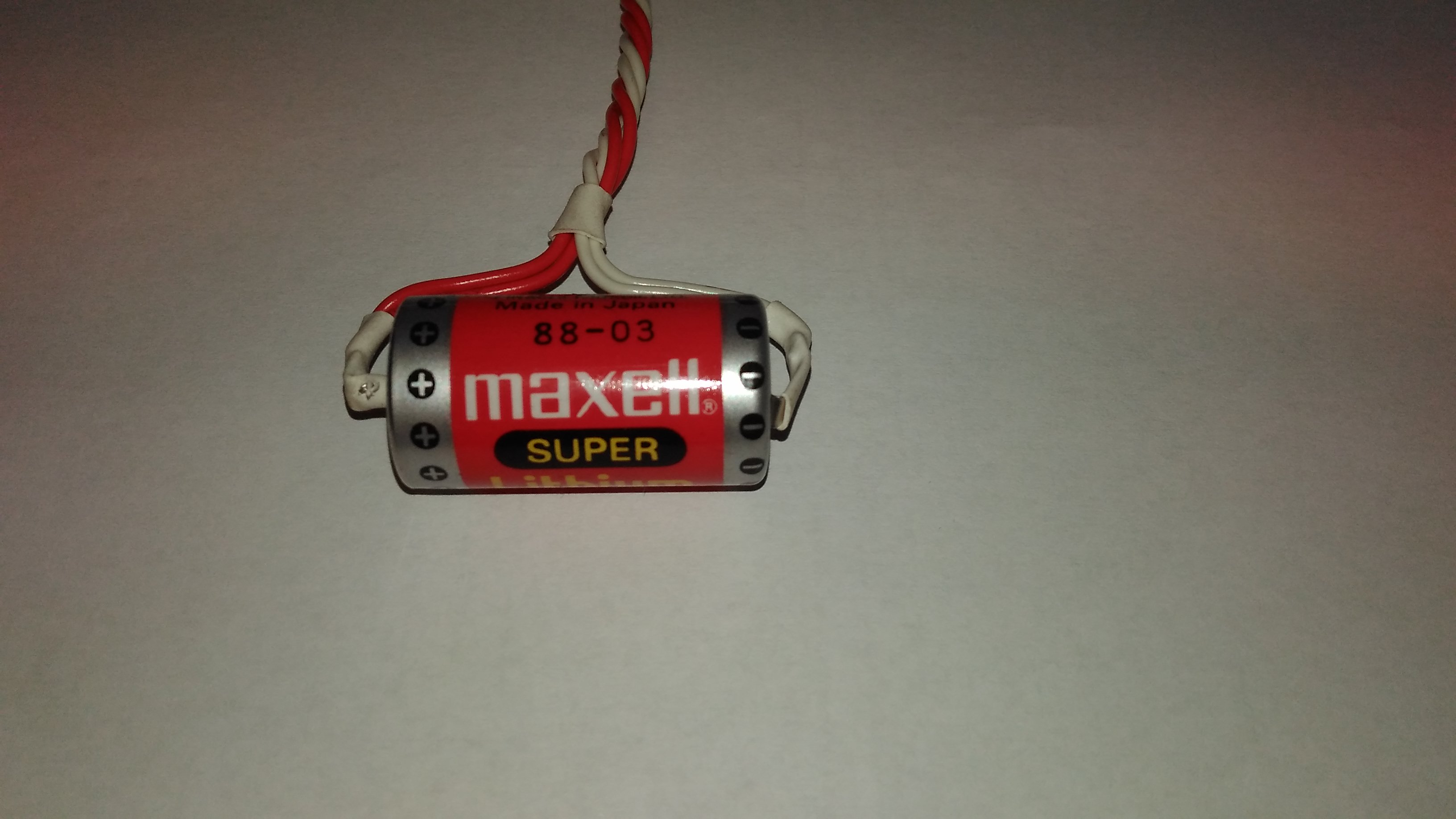

Samovybíjení Li baterek je minimální, a to obecně, ať už na nich je napsané Industrial Lithium nebo ne.milan584 píše:Btw, originál zálohovací baterky většinou jsou BR-2/3A (BR17335) od Panasonicu (poznají se podle nápisu Not for Retail Trade - Industrial Lithium) a v Omronech (Yaskawě) obvykle drží klidně i 10 (!) let.
Pokud si někdo koupí tužkový "jako" zálohovací baterky od Saftu, v GM
nebo dokonce v TME
tak není co dodat - dobře mu tak - zaslouží si to.
10 let na Lionku není žádná dlouhá doba, to mám ve svých starých zásobách na dně šuplíků a ve svých historických konstrukcích (stále běžících) i o dost starší baterky.
A kapacita kontra spotřeba je taky celkem jasná.
Leda, že by ty ampérhodiny u Panasonicu měli nějaké větší.
Nicméně je mi to šumák, ať si to každej řeší jak chce. Já baterky neprodávám.
Ještě jsem dnes udělal poslední pokus a odpojil baterii pro enkoder uplně a chová se to pořád stejně, což mi přijde divné...
Vzhledem k tomu že nevím jestli tam je baterie správná ještě zkusím její výměnu. Pak poslední možnost poslat motor a driver na servis. Pak už se na to vyprdnu vše vytahám dám nový serva a systém a bude vymalováno.

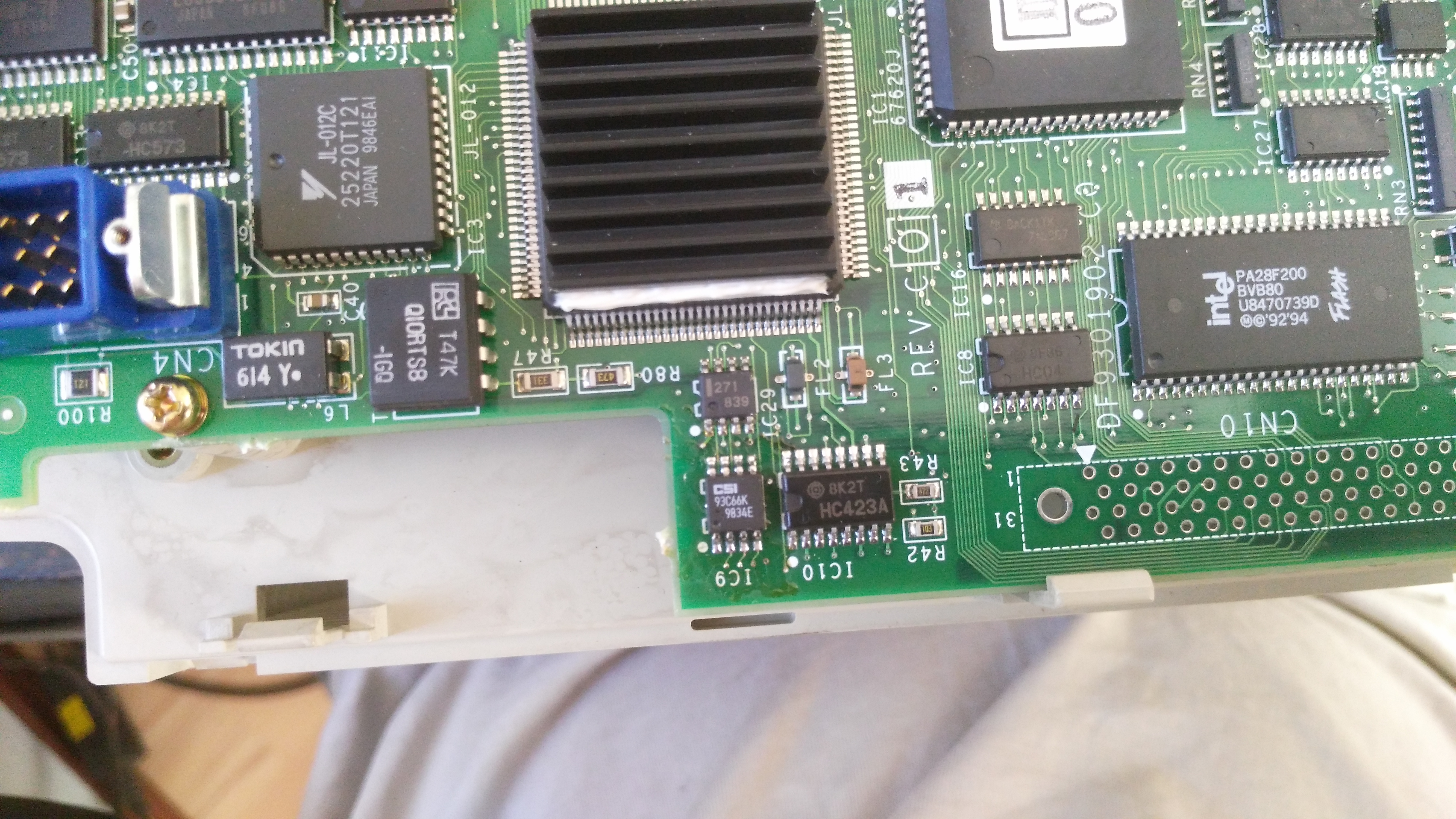

Tak další pokrok. I když podle těch debilů co delali diagnostiku driveru a motoru má být driver v pořádku realita je jina. Po vymazání chyb přes panel signalizuje driver alarm. Zajímavé je že nejde provést reset nastavení. Nevydržel jsem to a driver rozebral jestli něco neuvidím. Opět lituje že jsem si fotku neudělal než jsem jim to poslal abych věděl zda se v tom nestourali. Je vidět že je vyměněna jedná součástka což mohl měnit i predchozi majitel. Myslím ale že driver jsem vyndaval ze stroje prvni ja. Jde o sériovou paměť. Ví někdo jak ověřit že je ok?
