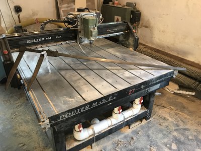

Tak už to vypadá jako obráběcí stroj.
Ještě chybí frekvenční měnič a kabely mezi drivery a řídící desku.

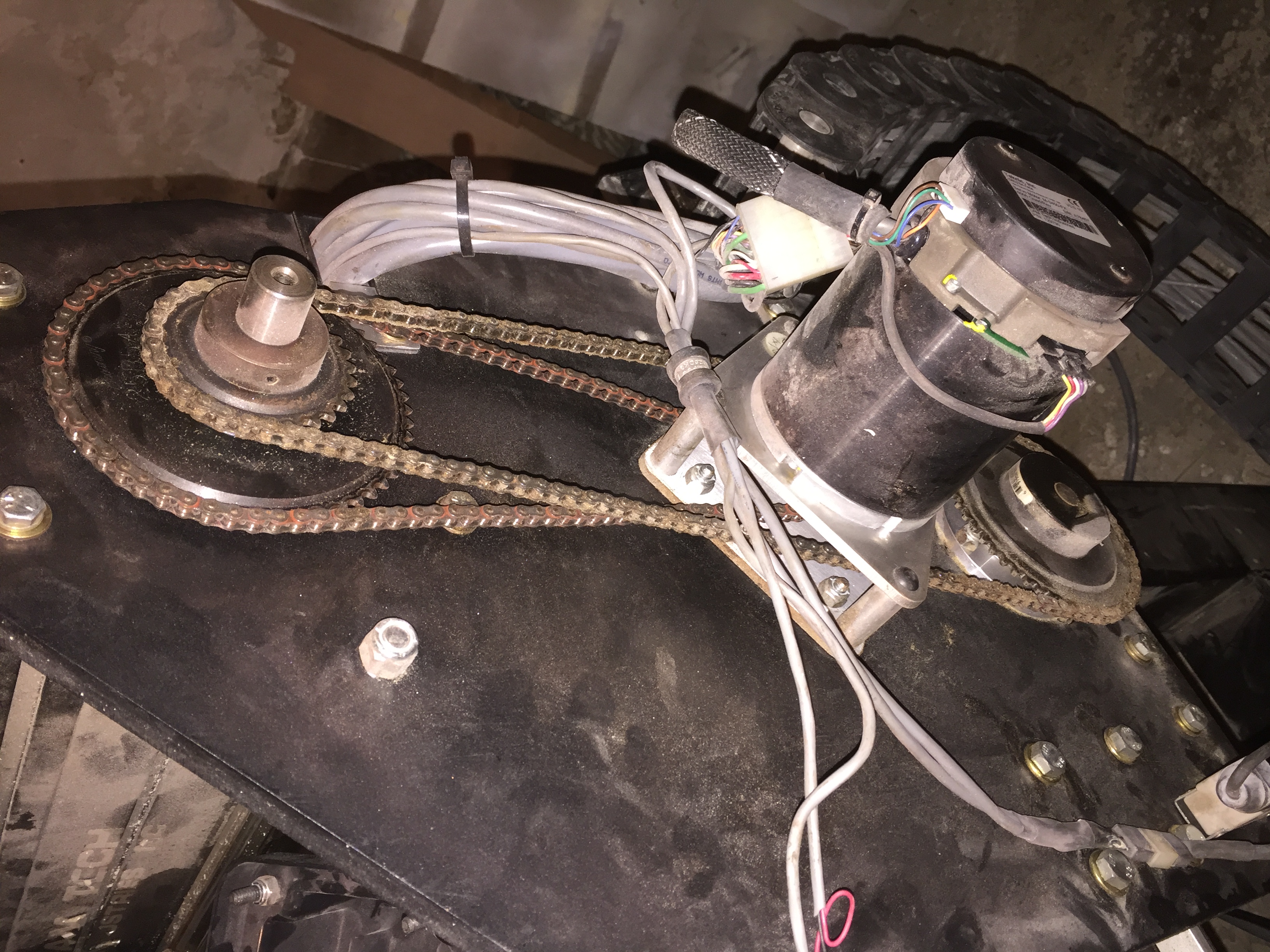

Ahoj
koukám se správně, že je převod dělaný ze serva řetězem
levá a pravá stana jsou propojený jednou hřídelí?
havelaircraft
Příspěvky: 397
Registrován: 7. 5. 2014, 9:04
16. 3. 2017, 8:31
Ano je použitý jeden motor na ose x.
Koukáš se správně. Moc se mi tohle řešení líbí. Na předchozim cnc jsem měl dva motory na x a úplně spokojený jsem nebyl.

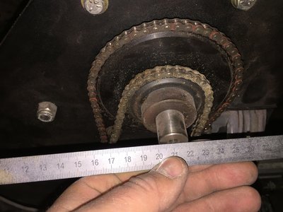

Ahoj mohl by jsi to prosím detailněji nafotit levou a pravou stranu
a trochu popsat dimenze hřídele jestli je to trubka nebo plná hřídel a tak.
Díky
havelaircraft
Příspěvky: 397
17. 3. 2017, 7:33
Spojka je tyč průměr 20

opravdu zajímavé je to řešení s řetězem - docela mě to nakoplo k tvorbě levného řešní převodu -tedy levnějšího než je
harmonická převodovka
půjdu mrknou po dílech na rozvody řetězem na autech.
