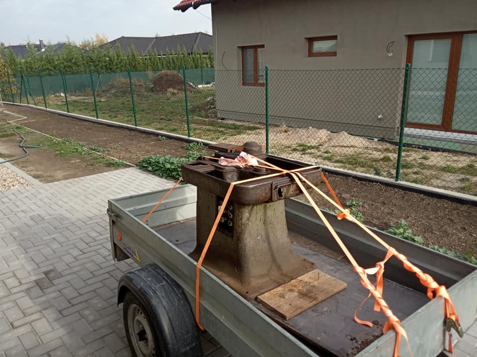

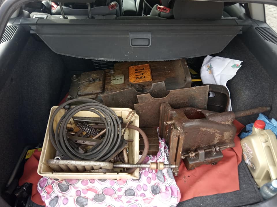

Reinkarnace píše: 3. 11. 2018, 10:49 To vypadá jako F1J/F1S. Kde jste nechali vršek?
Naložili jsme to tak, jak je na foto. Je to F1J2 z roku 1949.

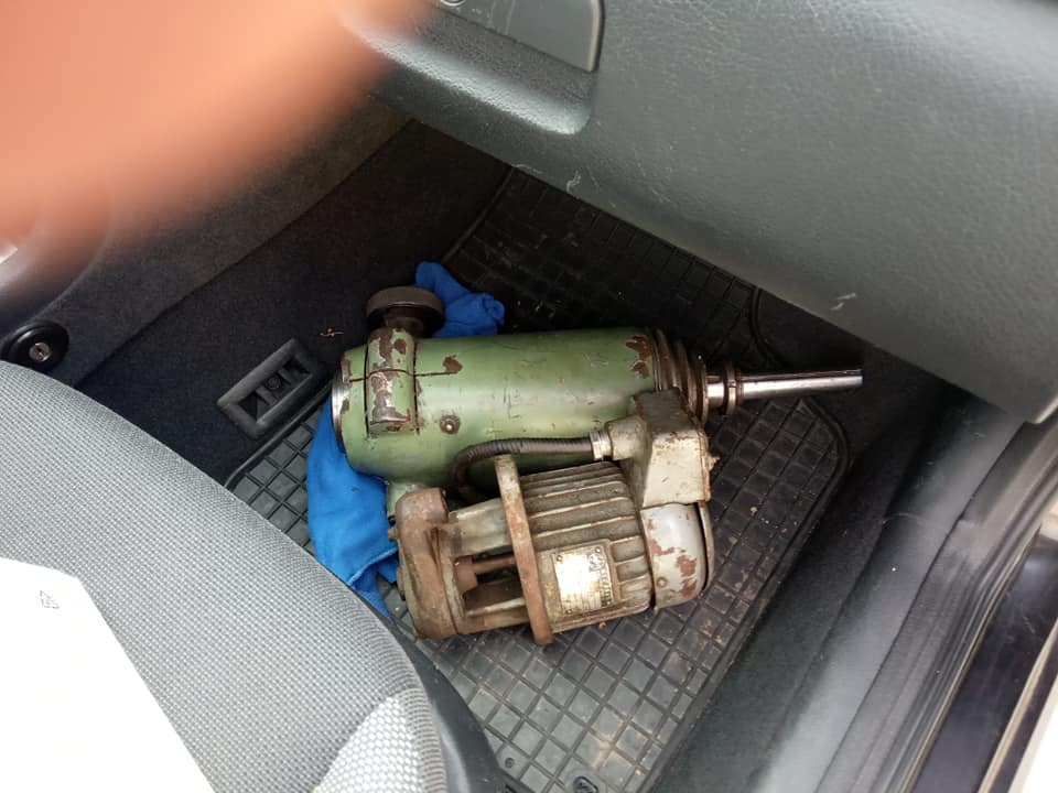

Ta svislá hlava je originál k tomu? To by mne zajímalo. Můžeš to prosím nafotit? Co ta sranda baj oko vyšla?

3. 11. 2018, 9:04
ta svislá hlava k tomu není originál. Tu jsem k tomu dostal, protože původní majitel uvažoval, že by ji tam dal. Nakonec k tomu nedošlo, tak to zkusím udělat já :) Ani nevíme, z čeho přesně je. TOS k frézce svislé hlavy dělal, konkrétně to byl typ HV1. Já ji ale nikde zatím neviděl. Ono celkově frézky F1J a F1J2 nikde moc není vidět a příslušenství k nim už vůbec. Co jsem koukal, tak ceny se pohybují od 13 do 25 tis. Já ji koupil za cenu blížící se té spodní hranici :)

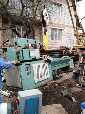

Tak IFA konečně po všech opravách.
A hned šla na melouch :-)

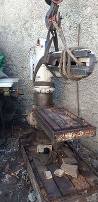

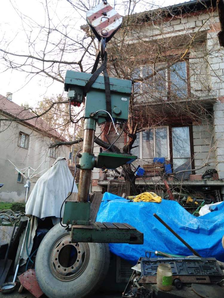

Jedna vrtačka lepší jak druhá, to jsou tvý stroje?

25. 3. 2019, 8:33
Jojo.
Té NK musím ještě dodělat kryt na motor a čerpadlo.
U té radiálky je těch prací ještě daleko více. Tam teprve začínám.

26. 3. 2019, 5:48
Stěhování pěkný, ale takhle uvazovat osmnáctku je docela hřích :)

26. 3. 2019, 5:49
I tu radiálku

26. 3. 2019, 6:43
Asi nebyly po ruce klíče na sundani těch deklů, dvě kulatiny a delší uvazky... Bezpečnost, ohleduplnost ke strojum atd. nekomentuju. Ještě chybí tyč do vřetene.

26. 3. 2019, 10:53
Tady je to zase samej hejtr, to jsem čekal :lol:
A víte, že tohle je normálně alternativní způsob vázání osumnáctky? Vůbec ničemu to nevadí. Dokonce mi to doporučil jeden praktik co jich takto stěhoval desítky, možná stovky, pracuje u firmy kde 2tunové stroje jsou skoro tím nejlehčím, s čím pracují. Dokonce jsem dělal i vazačské zkoušky :-)
Vazák je třítuna, smyčka, užitečná délka 2000mm. Fungl nový. Přeložen vejpůl jsme na dvojnásobku. Dokonce to potvrzuje i štítek na vazáku. Zde žádný problém. Podvlíknutý za 2 nejbližší žebra ke vřeteni. Proti proříznutí ho chrání pás gumy 8mm. Soustruh se lehce přizvedne a dovyváží suportem a koníkem. Oboje se pak zajistí.
Na fotce to možná vypadá, že padá, ale koukněte na tvárnice na stavbě baráku. Tady je rovina. Maximálně trochu padá dozadu.
Ne vždy je potřeba vlastnit potřebný 4pramený vazák nebo řetěz. Nebo alespoň pár stejných textilních vazáku s oky.
I když na BPH300 už ho potřebovat budu, ale zatím ho nemám. Nejlepší čtyřhák, zkracovací řetízek délky 2000 až 3000, nosnost min 4t.
Nebojte, že neznám doporučené způsoby vázání strojů podle pasportu.
Vím i jak se má vázat radiálka. Ale schválně by mě zajímalo jak byste to řešili vy.
