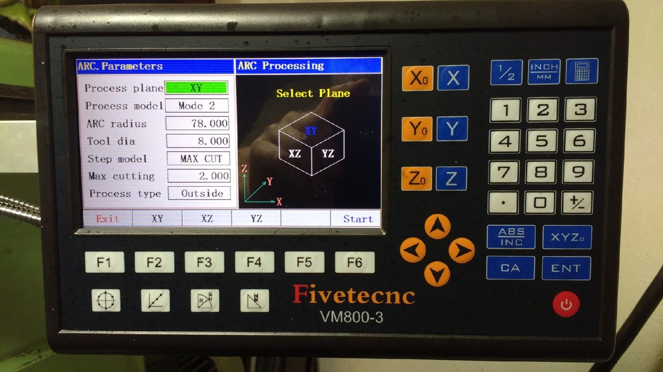

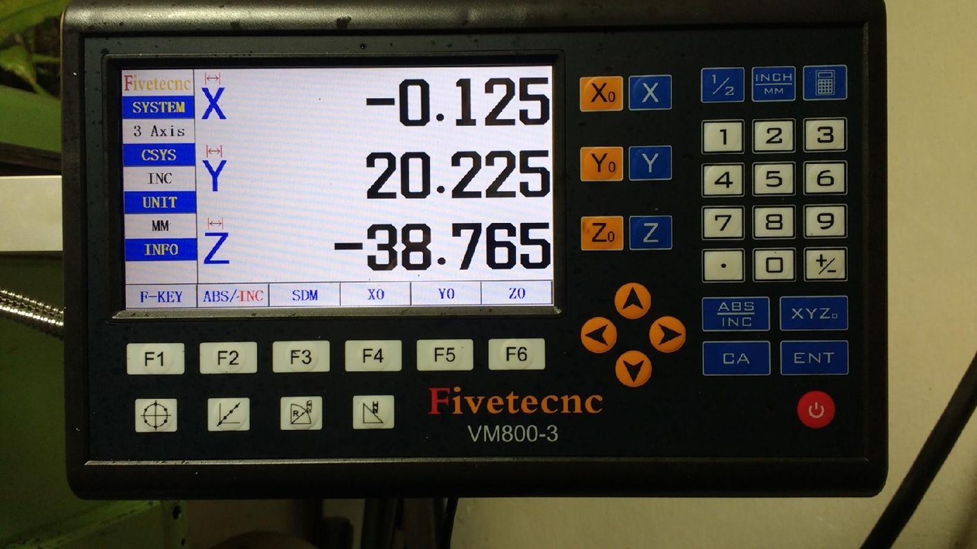

Klimbik píše: 12. 3. 2021, 3:58 mate nekdo nejake nove zkusenosti s odmerovanim z ALI?
zrovna nejake vybiram pro moji frezku, nekdo doporucoval to nove s LCD displayem, ale me by se asi vice libilo se sviticima cislama. (nehlede na to ze LCD se muze rychleji rozbit a uz se neopravi)
Mate nekdo nejake?
Mám to z prvního odkazu, teda s jiným logem, za mě po třech měsících spokojenost, ale nemám žádné srovnání s jiným. Tenhle zobrazovač má taky LCD displej, ale vybíral jsem, aby byly velký číslice :)

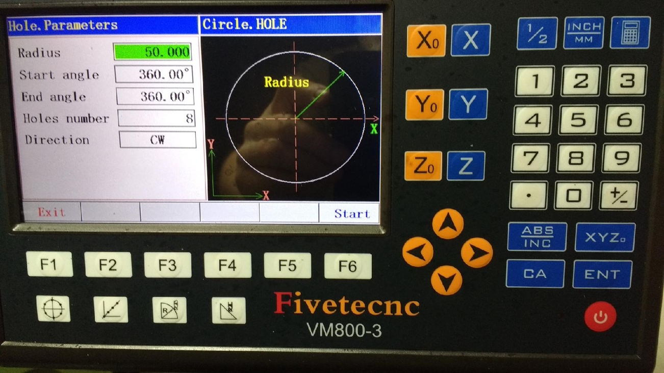

diky obema za zkusenosti. no prave ja na frezce to taky bez odmerovani nedavam, noniusy nefungujou stale jak bych cekal, nekdy se mi nejaky povoli a nemuzu se na to spolehnout, takze tohle vyresi vsechny moje trable. a jeste si pamatovat kterym kolem jsem naposled posunul v jakem smeru, aby to pak popojelo i s vulema o kolik chci, to je moc :)
jinak ten LCD diky ze jsi poslal fotky, to je jedna z veci co jsem si zrovna rikal, ze by tam mohlo byt lepsi, nez u tech sviticich cisel, ze tohle dokaze zobrazit treba i hur predstavitelne frezovani nejakeho tvaru, radiusy, sestihrany, apod.
no zatim jsem se ale stale nerozhodl :)
treba jeste nekdo napise neco zasadniho :) piste kdo mate nejake odmerovani cinske, to unimaxove bude taky cina, tak klidne i takove :) ciste kvuli zkusenostem. na obou vidim nejake potencialni nevyhody i vyhody.
