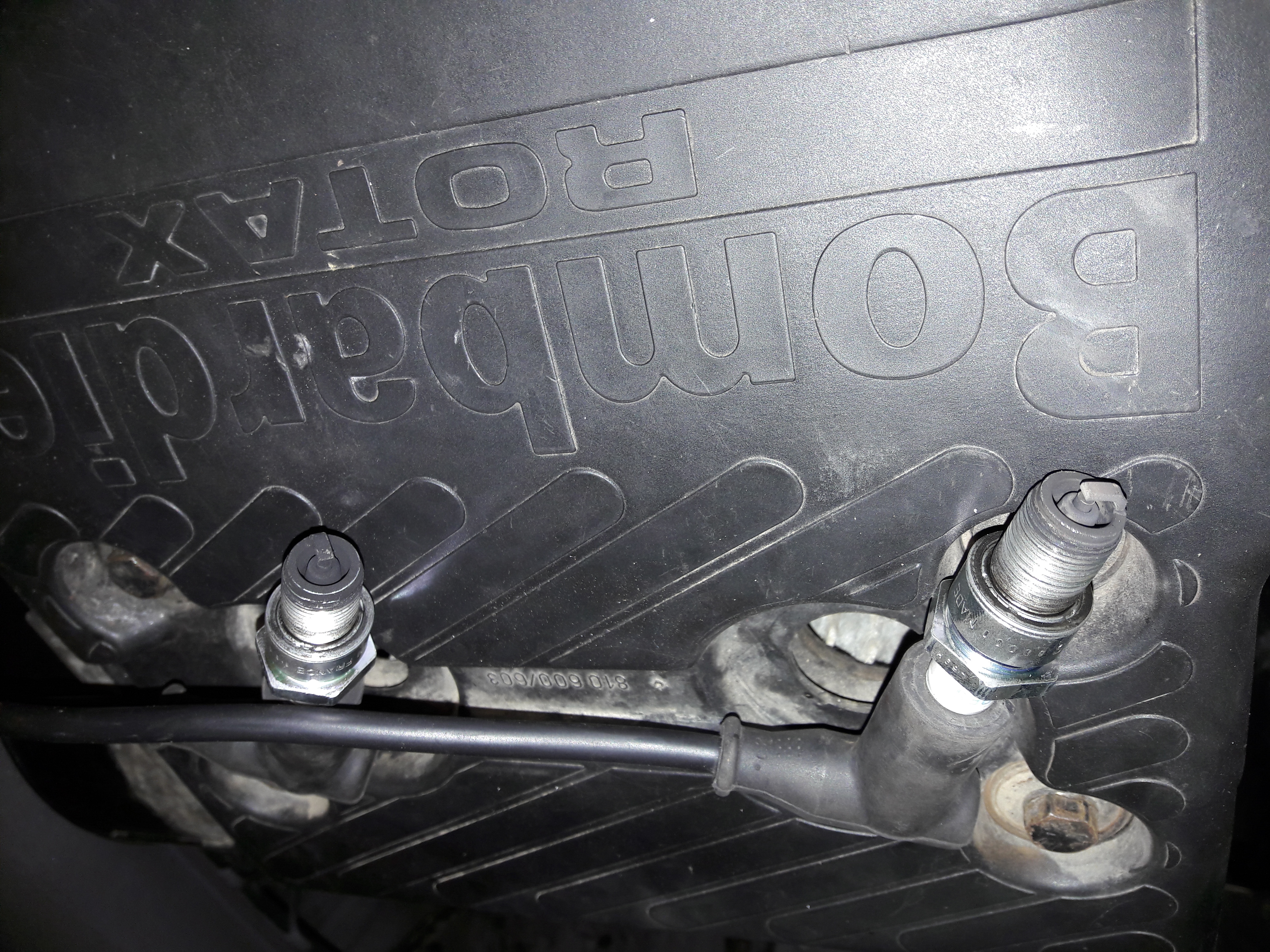

Pripájam ešte foto sviečok po "zadretí"
Jedna ,kde mi strieľal karburátor je čierna a druha celkom fajn.

ani jedna neni v poradku, svedci to o bohate smesi, zmer hladiny v plovakovych komorach

no ono z těch svíček toho nepůjde moc vyčíst , vše to jsou dost studené a krátké starty nato aby se ty svíčky opálily tak aby se z nich dalo dobře diagnostikovat .
opravdu bych sundal to magneto a mrknul se jestly se opravdu nepootočilo - střihnutý pero není nijak neobvyklé. a neodpověděl jsi jestly se dá otočit tím zapalováním ?

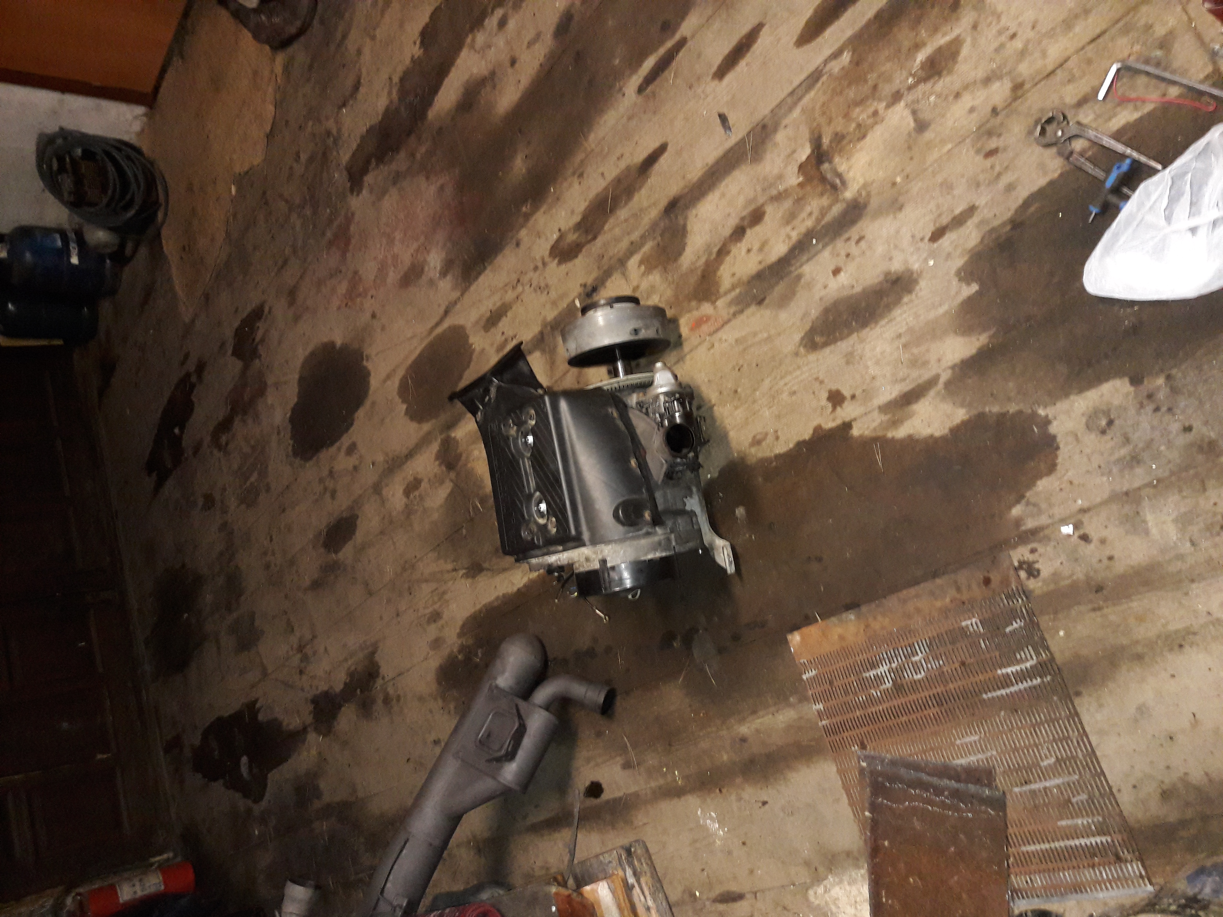

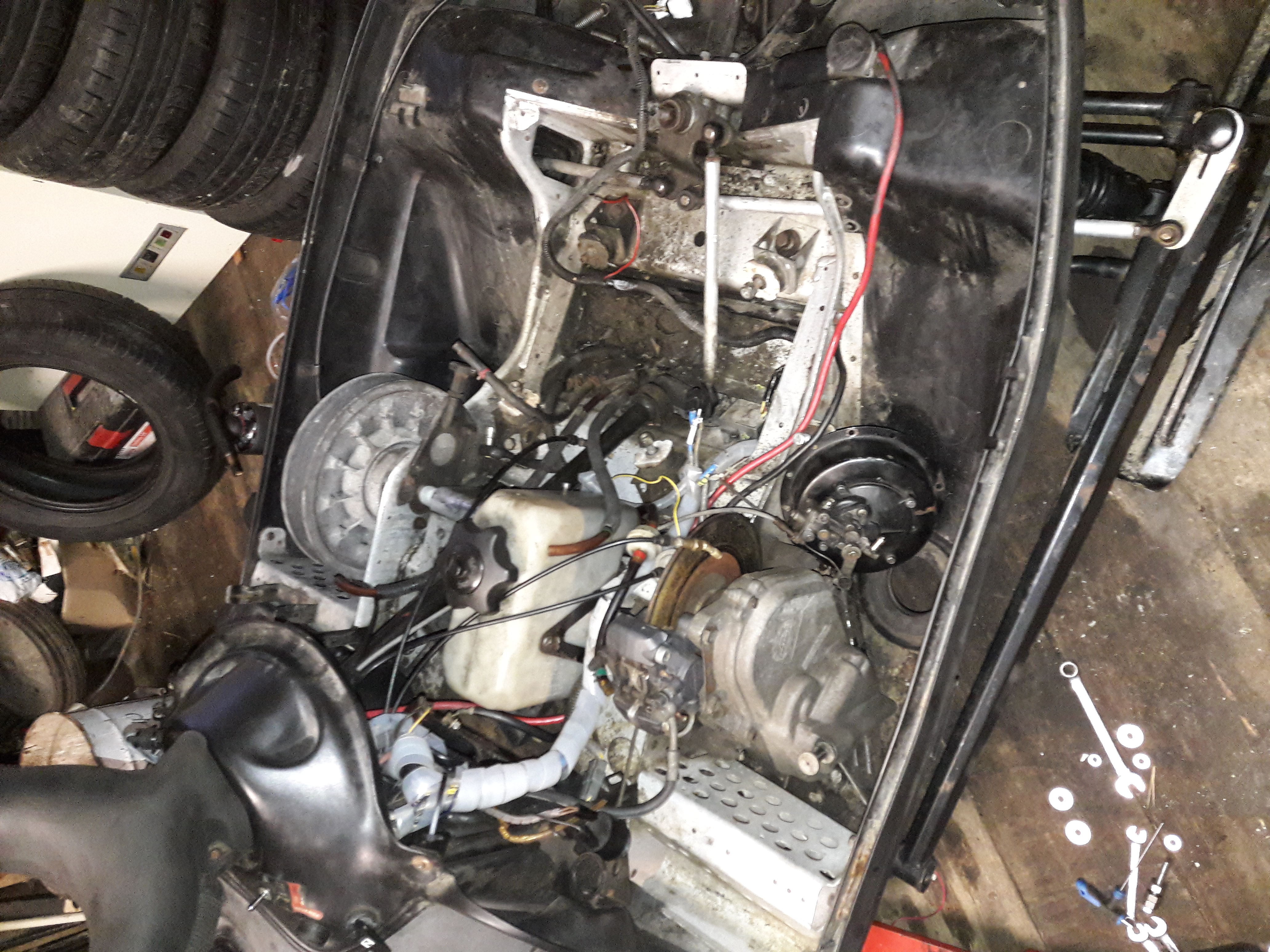

Konečne som demontoval motor:
Pri robote v garáži som ochorel, tak píšem až teraz.
Idem po častiach, komplet celé to skontrolujem.
Chcem sa ešte opýtať neviete niekto kontakt na niekoho, kto vie premerať tu elektromagnetickú cievku?
Pošlem ju aj poštou, ak to bude treba.
Lebo nová stojí cca 350€ a ak je dobrá kupovať ju zbytočne je moc veľká čiastka.
ďakujem

proměření takové cívky je problém , pokud tedy nejde nějak rozdělat .
Nejlepší by bylo ji otestovat na nějaké stolici . Ale mohl byjsiji otestovat přimo na motoru , musíš si zjistit na magnetu v jakém místě vůči snímači má sepnout- bude asi nutné magneto sundat , vše si označit vyndat svíčky a místo svíčky vložit nějakou kulatinu a sledovat při otáčení motoremv jaképoloze docházík sepnutí - jiskře . nevím jestly je zapalování buzené jen z dynama nebo i baterie - pak by to ve správný moment mělo hodit jiskru i jen při ručním otočení.

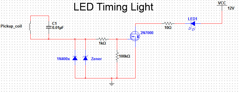

Na to ti stačí soustruh a stroboskop.

Koupí si ledkovej reflektor a spáchá si super speciál stroboskop i pro nejviššššššššííííííí otáčky protože na rozdíl od bleskovejch výbojek se nic nenabíjí tak že 10 000ot/min nebude problém.

ok tak něco jednoduchého co jsempředléty dělal :

Ta cívka s kondíkem je fakt takle jednou nohou v luftu?

fmodel píše:Na to ti stačí soustruh a stroboskop.
jj, tím stroboskopem se IMHO mělo začít ještě když to bylo pohromadě. Hned by bylo jasný co se tam děje.
