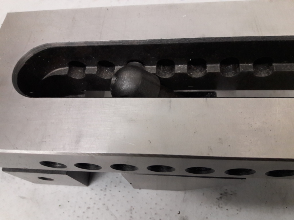

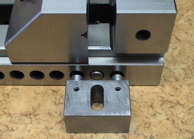

chb píše: Imbus je tam proto, aby "upnutí" nepřesahovalo nad spodní plochu svěráku pro upnutí delších kusů.
Na imbus to můžu kdykoliv změnit, stačí dojít koupit správnou dýlku. :) Ale narazil jsem na mrzutost s kterou nelze nic moc dělat. Pokud je potřeba přehodit příčnej čep v místě upínacích kostek, tak se musej kostky demontovat, přesunout čep a zase znova celej svěrák vyůhlovat. Bohužel mám stůl na frézce hodně úzkej a tak se svěrák upnout mimo předpokládanou polohu čelistí nedá. Možná trochu uvolnit čep a z jedný strany do něj udělat závit na vytahovák a povolovat jen jednu upínací kostku na straně kam se bude čep vytahovat. Zkusím to, snad se svěrák na jedný kostce udrží a vyůhlování zůstane.

tak si tam před demontáží té jedné upínky přidej další nějakou provizorní která ti ten svěrák podrží při manipulaci s ním

celeron píše:
Nějak nechápu kde že máš problém. Mám upnutý svěrák z pohledu jeho šířky - dvě kulatinky - mezera - žlábek kam zapadá příčný čep - mezera - kulatinky upínky na druhé straně. Prostě pro pohyb příčného čepu je tam dost místa. Upínací kulatiny nemusí být dlouhé přes celou šířku svěráku a příčný čep u mne také není nijak dlouhý. Nebo mluvíš o něčem jiném ?

celeron
Příspěvky: 218
Registrován: 27. 2. 2013, 3:49
Příspěvek 9. 2. 2018, 3:56
Jde mi o to, že pokud jednou svěrák vyůhluju a potřebuju změnit jeho rozsah rozevření přemístěním příčnýho čepu, tak musím zcela demontovat kostky s trny. Pokud do čepu vyříznu v ose závit pro "vytahovací" šroub cca M4, tak snad bude stačit demontovat jen jednu kostku a čep vytáhnout pomocí šroubu na stranu demontovaný kostky. Jinak by se musel po každým přesunutí čepu svěrák znova úhlovat. Taky asi zkrátím příčnej čep aby se trny kostky daly nasadit i do díry s čepem. Díry pro příčnej čep mají dýlku 35 mm, tak jestli bude čep jen v 25 mm je asi šuma fuk.
Celej problém je, že mám stůl jen se čtyřma T drážkama a tudíž moc nejde svěrák uchytit kostkama mimo předpokládanej rozsah rozevření svěráku.
Jo a ještě jsem se chtěl zeptat na jednu věc. K čemu je z obou stran pevný čelisti ta díra s M10 závitem? Napadá mě pro připevnění bočního dorazu pro snadný uchycení dalšího stejnýho obrobku. Nebo na něco jinýho?

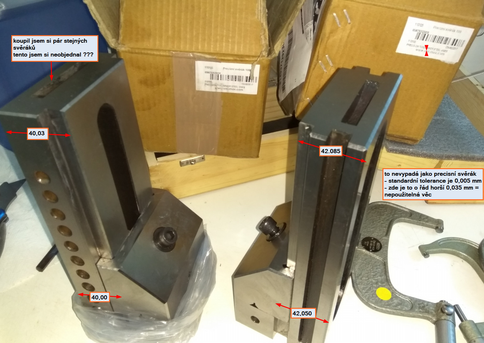

hmm. objednal jsem 2 ks (s drážkou na boku)
hádejte 2x co mi prišlo :
1 s drážkou a druhý s otvory
- problém je ten, že ten s otvory má o 2mm tenčí základnu
ps. při měření tl. základny jsem zjistil, že to jsou zmentky - tl. základny se mění asi o 0,035mm což je nepoužitelná věc - posílám je na reklamaci
Naposledy upravil(a) echt dne 10. 2. 2018, 9:49, celkem upraveno 1 x.
chb
Příspěvky: 3953
Bydliště: Havl. Brod
Příspěvek 10. 2. 2018, 9:40
echt píše:hmm. objednal jsem 2 ks (s drážkou na boku)
neposílej na reklamaci ale využij práva to vrátit bez udání důvodu. Nemá smysl vyřizovat reklamaci, dostaneš jiný kus - ale stejný šrot. Změň dodavatele, to jediné je cesta.

celeron
Příspěvky: 218
Příspěvek 11. 2. 2018, 12:38
pafik píše:celeron:
cos komu udělal, že ti dal takovejhle svěrák? :D
Zespodu to má vypadat takhle, aby tam nic nepřekáželo
Zespoda to mám úplně stejný jako na fotce, co jsi sem dal. A co má ten spodek společnýho s nutností povolit ty mý upevňovací kostky s trnama, když kvůli nim nejde vytáhnout příčnej čep?
Koukals na moji fotku a četl to, co jsem napsal?
