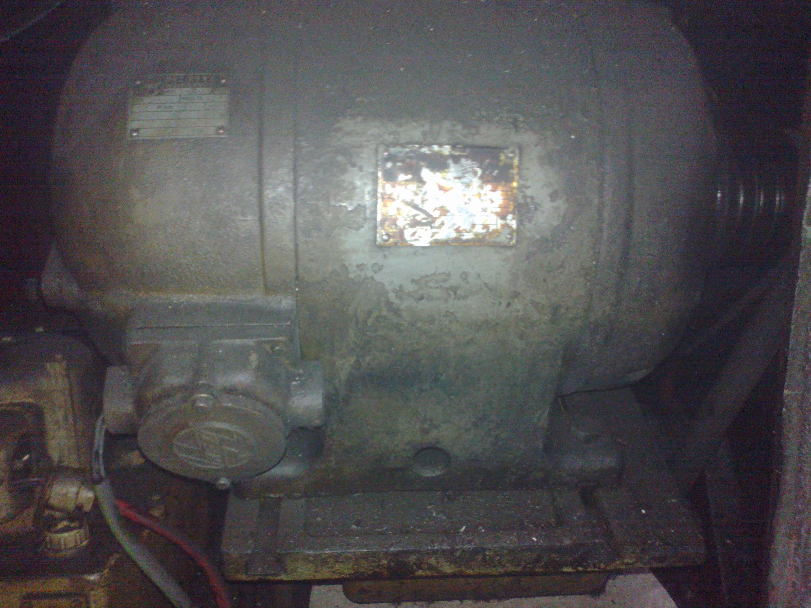

Ja mám tiež novu sv 18 tku zaujimalo by ma kolko kw ma ten motor lebo je zodrety štitok ... ten motor je akoby dva v jednom pod jednym krytom je hlavny motor a druhy maly na chladenie hlavneho motora prvy krat vidim takyto motor na sv 18 tke .

6 kW
