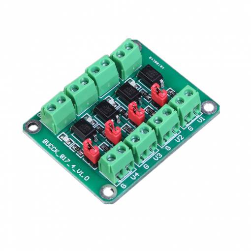

já nakonec koupil tohle
je to z arduina schopu
Napětí řídícího portu: 3,6 - 24V
Napětí výstupního portu: 3.6 - 30V
4 kanály 817 jsou nezávislé: můžou současně dosáhnout rozdílného napětí
Pomocí čtyřcestného optočlena 817, pro dosažení řídicího signálu a izolace řídicího signálu můžete přímo použít mikrokontrolér nebo IO port na jiném zařízení.

Mex píše:
K předchozímu postu: to zapojení indukčáků by fungovalo jen s čidly NC, což asi nemáš. Pro běžnější čidla NO to fungovat nebude, to by se muselo zapojit jinak.
já zrovna ty NC mám a možná bych si ušetřil práci kdybych měl místo =pnp ------ npn nc možná bych ani nepotřeboval tu oddělovací část

Tak jsem tu desku zapojil a funguje bez jakýchkoliv úprav testováno od 5v do 18V na čidlech , popravdě více jsem raději nedával protože ty ledky na té desce už při tom napětí 18V svítí jako by chtěly shořet provozuji to na 15V k mé spokojenosti
a to zapojení čidel do série také funguje dobře samozřejmě jen jako rozpínací
