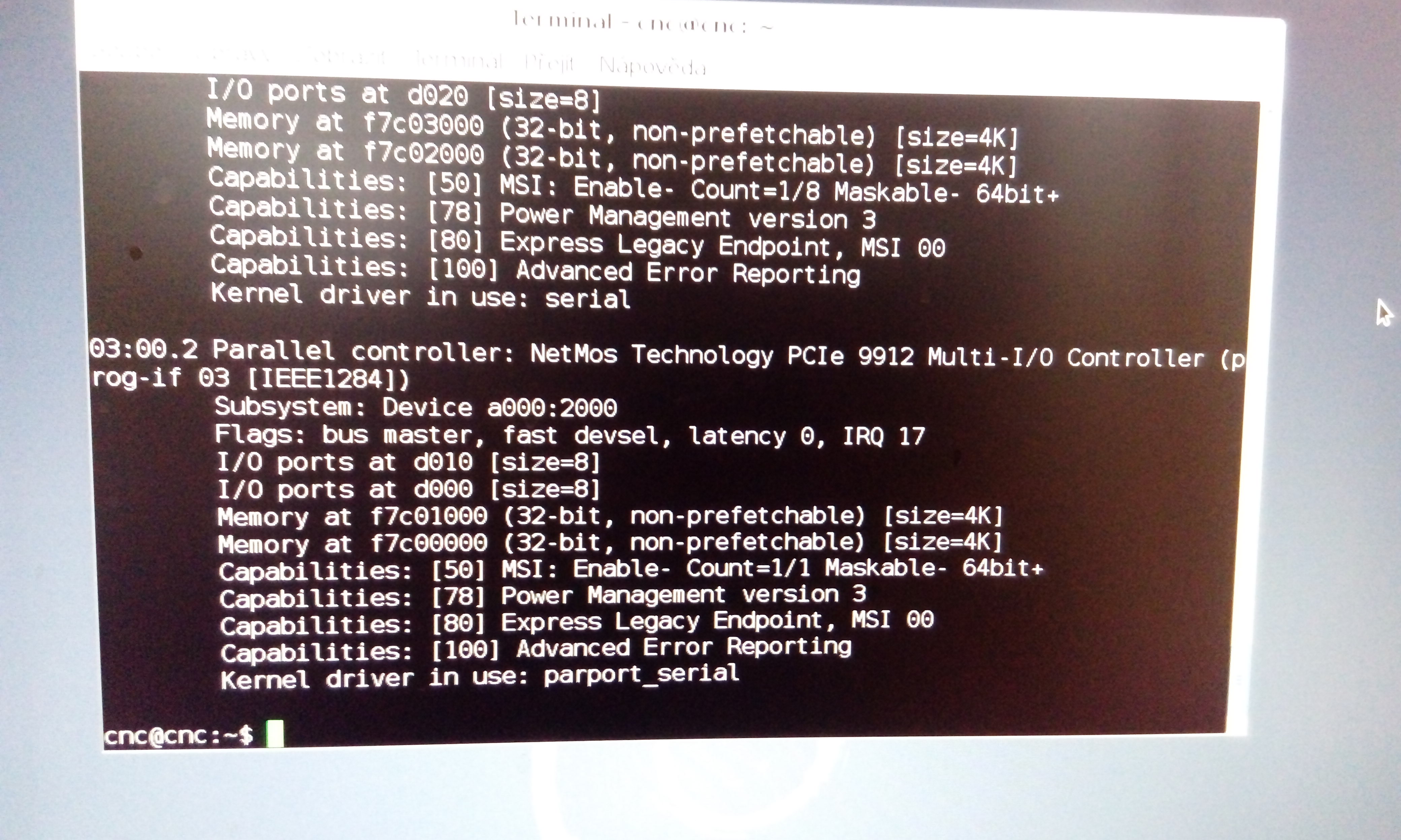

Nainstaloval jsem si CNC na testovaci PC ale nedari se mi rozfungovat komunikaci s LPT. LPT je na karte v PCI slotu, co s tim?
filla
Příspěvky: 3523
2. 11. 2017, 1:14
co bios, neni tam lpt vypnute?

filla píše:co bios, neni tam lpt vypnute?
je to pridana karta....
