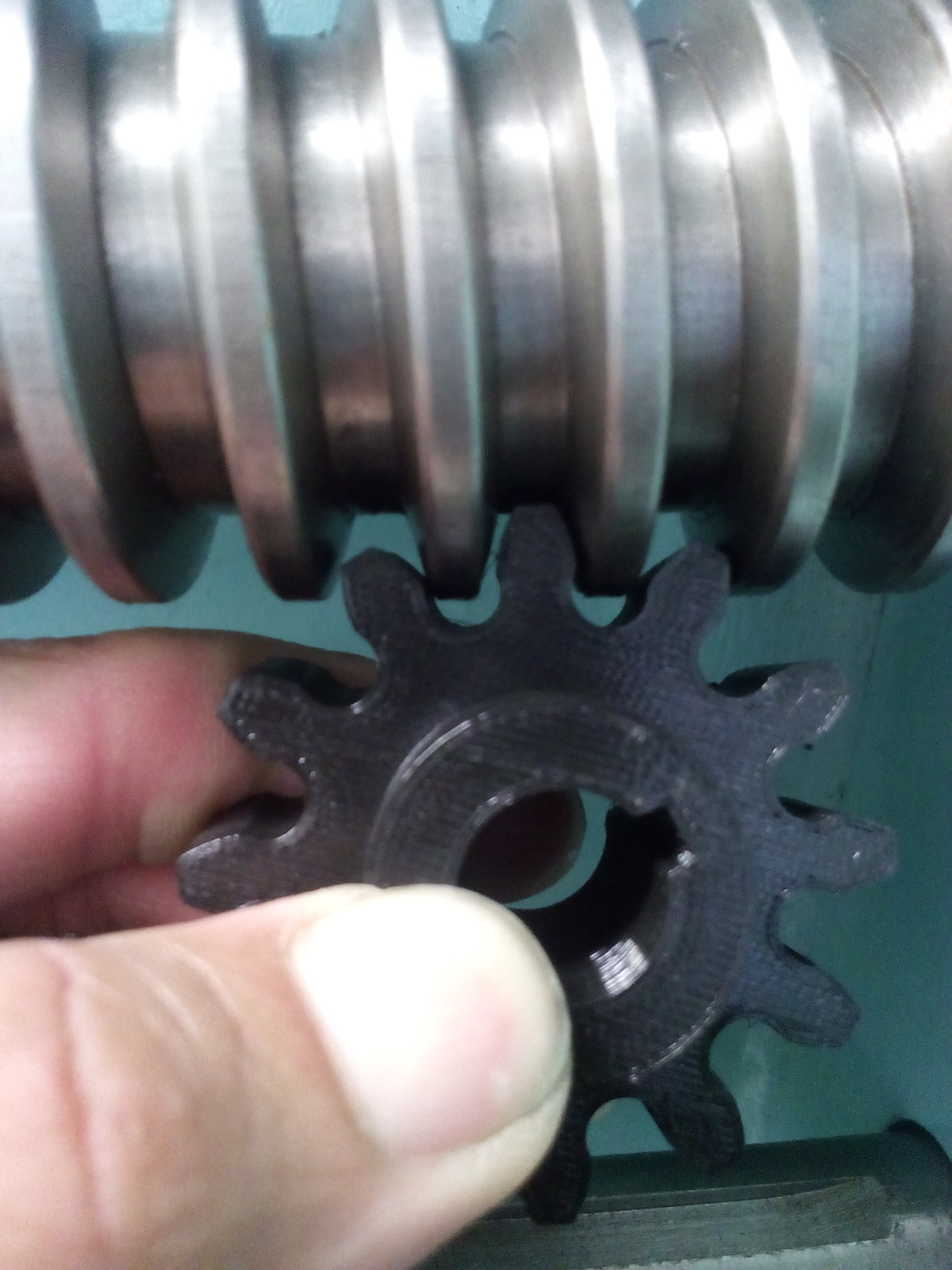

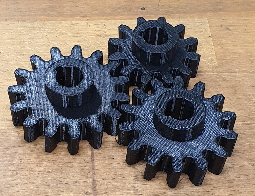

Kolečka se přes noc sama vyrobila :-) Jestli to není geniální vynález, ta 3D tiskárna. Nakonec jsem je udělal se šikmým ozubením, jak radil zverodoktor, vyšel mi úhel 4.3 stupně (u SU50 je holt všechno větší). Dej mi do sz adresu, kam to mám poslat. Žádné peníze neposílej, ani za materiál. Ale jestli budou fungovat, můžeš třeba poslat příspěvek na provoz fóra :-)

Dík. Dobrá pošlu za každý kolečko 100,- na chod fóra. Adresu máš v SZ.

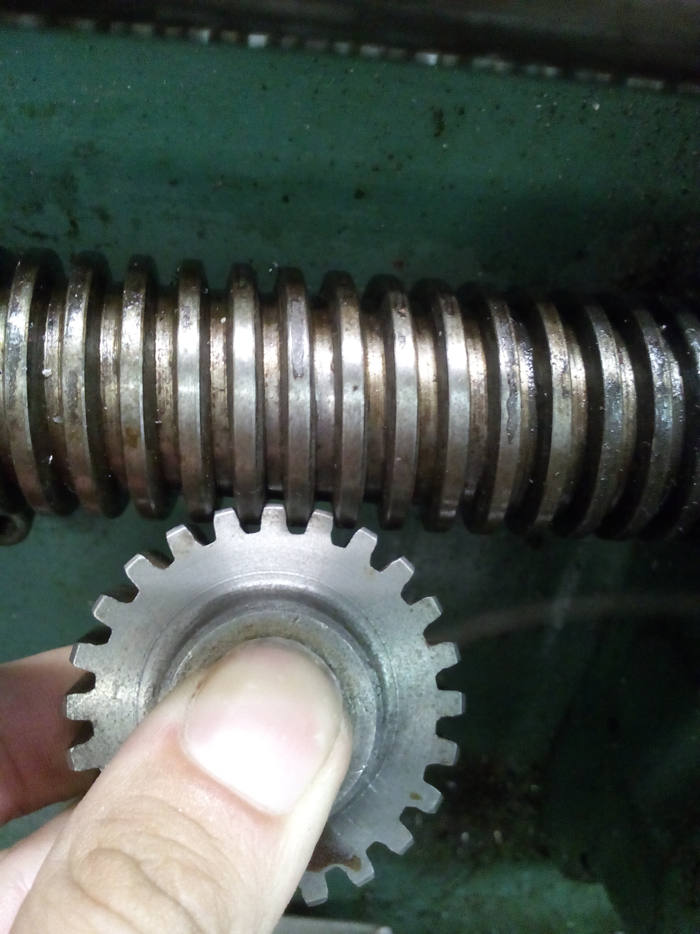

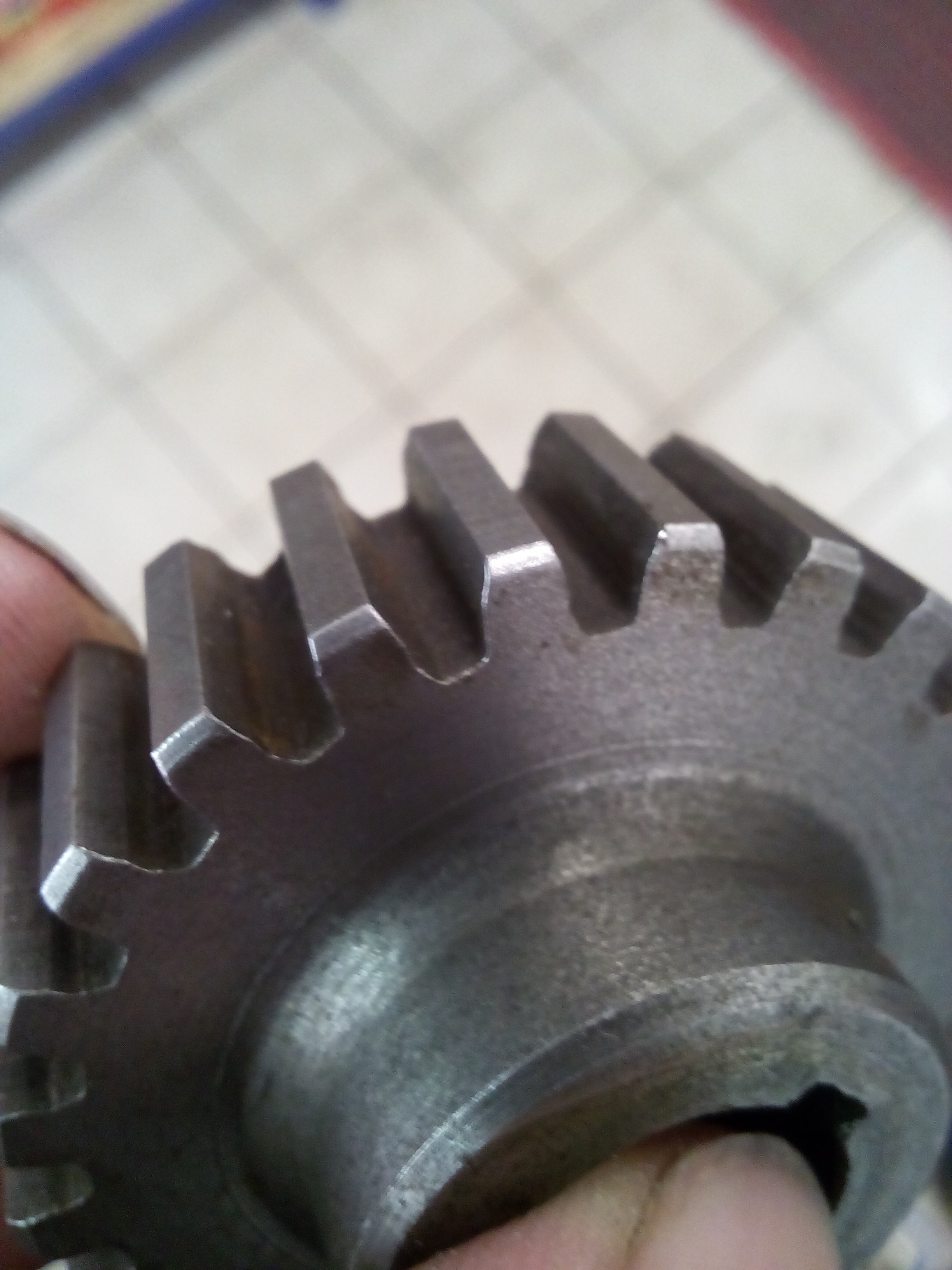

Kolečka v pořádku dorazila. Konečně jsem měl čas se k tomu dostat a evidentně jsme se s tím moc patlali protože modul mají asi ůplně jiní na původních kolečkách
V práci máme SV18 a tam to pěkně zapadá. A zub se opírá jen o bok závitu.
U mýho SU50 to tak pěkně nezapadá

Ty hodinky z inzerátu určitě budou na SV18 pasovat. Mě už taky pasují stačilo osoustružit všechna kolečka z vnějšího obvodu.
