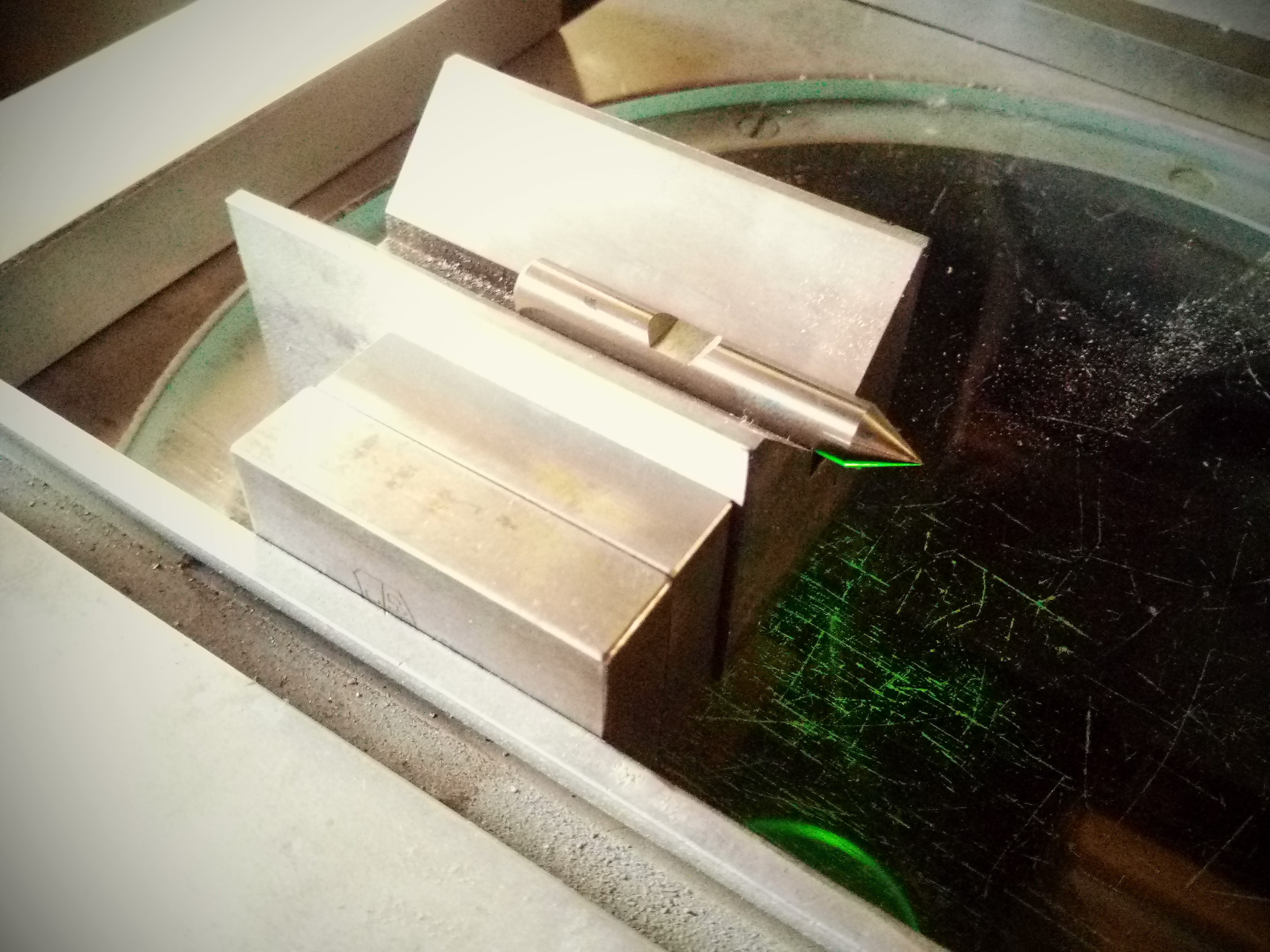

milan584 píše: ↑8. 1. 2021, 6:34 ... Mj. stejný problém je i při měření závitů - viz optické artefakty a neostrost a proč se používají závitové nožíky na měření.
Tak na ty "závity" jsem narazil docela nedávno při pokusech o výrobu závitového kalibru. Čím to bylo lesklejší, tím vědší prd se dalo optikou změžit. Mohl by jsi prosím nějaké bližší info k těm závitovým nožíkům ? Moc díky.
Jinak kužely jsem docela úspěšně měřil optikou pomocí dvou měrných válců, které mají horní hranu také přesnou a mezi ně johansonku. Při porovnání výsledku s 3D to bylo s odchylkou ve třech tisícinách.

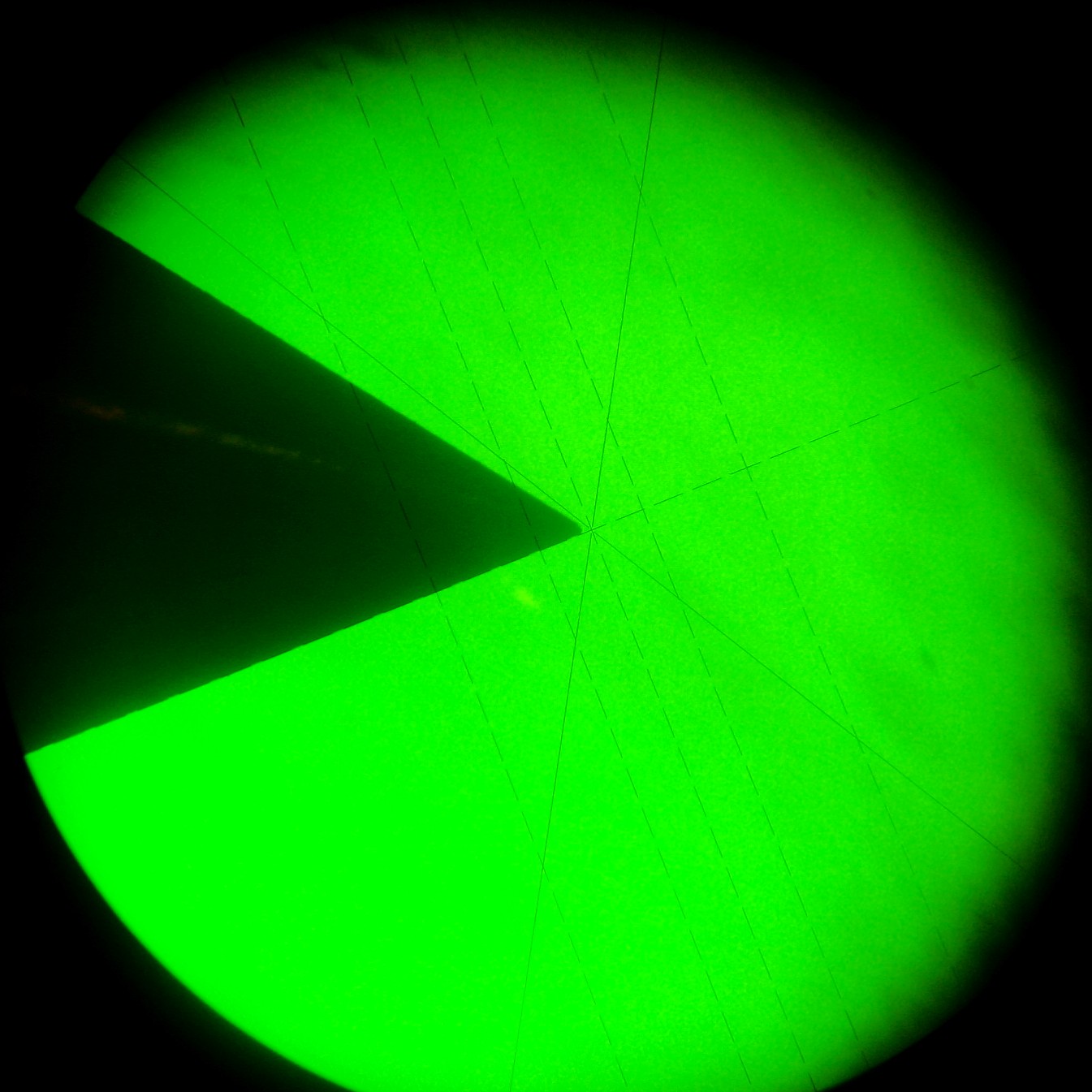

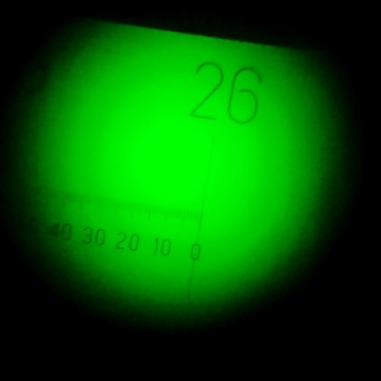

milan584 píše: ↑8. 1. 2021, 6:34 Zajímalo by mě, kde jako máš na tom kuželu nějakou hranu :shock:....
Asi si nerozumíme, mám na mysli měření kužele viz. foto. Dám si spodní podsvit a není problém na tu "hranu" zaostřit. Já dělám spíš malé věci na lupu, takže mi to tak vyhovuje. Samozřejmě měřit s tím morse 4 na vteřiny asi nebude to pravé - to už záleží, co člověk potřebuje a podle toho zvolí metodu.

Tom Dvk píše: ↑8. 1. 2021, 8:11
Tohle bych třeba měřil normálním optickým úhloměrem (na průsvit - třeba i proti oknu) - jednak to naměřím násobně rychleji, přesněji a levněji (úhloměr stojí zlomek ceny mikroskopu), můžu měřit hned u mašiny, nemusím s tím nikam lézt k mikroskopu.
Jinak si zkus spočítat, kolik bude ta odchylka od správné míry na jedné straně u toho Morse -, když se sekneš o ty 4 vteřiny - tak to můžeš rovnou vyhodit.

Milan199 píše: ↑8. 1. 2021, 7:58
Dáš (srovnáš) nožíky tak, aby na spodní osvětlení nesvítila mezera (tak je vidět všechno) a pak měříš na hraně nožíku - to je hrana, tu zaostříš dobře a je navíc dlouhá.
Největší opruz je to dostat přesně do osy a aby to nesvítilo - na to byly takové dvouklínové podložky a nebo i pevné podložky, dolapované přesně pro konkrétní velikost (výšku) nožíků a daný mikroskop.
Nožík samozřejmě musí břitem být výškově přesně v ose dílce (ve směru osy Z )

milan584 píše: ↑8. 1. 2021, 10:15 Jinak si zkus spočítat, kolik bude ta odchylka od správné míry na jedné straně u toho Morse -, když se sekneš o ty 4 vteřiny - tak to můžeš rovnou vyhodit.
Psal jsem o měření morse 4 na vteřiny, ne o měření morse na 4 vteřiny. :wink:
Optický úhloměr je fajn, ale ne v např. v díře na rozřezaném kusu. Na druhou stranu noniusy mikroskopu jsou po stovce, takže z principu je tím přesnost měření omezená. "Tykadlo" je téměř o řád dál, ale zase s ním nejde změřit vše - a o tom to přece je. Pokaždé se hodí něco jiného.

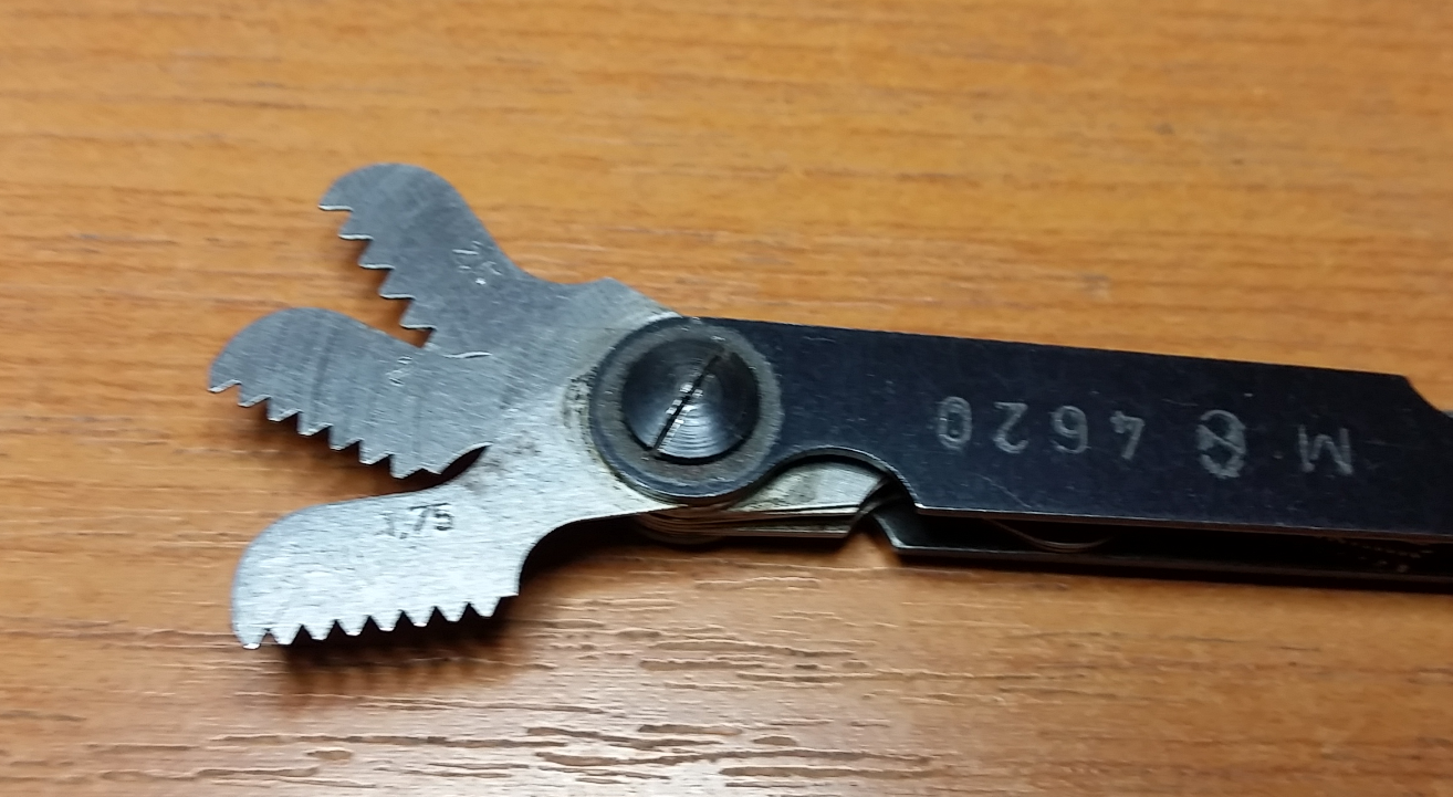

Moc díky, jenom ty nožíky - myslíš tím tohle ?
Já to vždycky znal jako "měrky" . Nebo je to něco co neznám ?

ne - to je měrka - šablonka - tím změříš xxxxx :lol: .
měřící nožíky - prostě takový dlouhý špalík. s břitem v úhlu a ryskama (obvykle 0.3) - když třeba chceš přesně změřit stoupání (na UDMS) tak bys to jinak vůbec nezměřil. No a boky tím na tom zeissu (uhly) změříš taky. Přiložíš k boku, srovnáš na nulový průsvit, změříš hranu a nebo rysku - ty jsou zaostřitelné a naprosto jasné - na rozdíl od mázlého boku závitu.
Celý to je dolapovaný v kvalitě lepší johansonky, a je to zranitelný jako prase - ťukanec, upadnutí - automaticky konečná. Vždy dva kusy v sadě.
