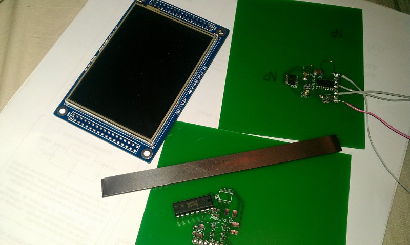

tak jsem se konecne taky dostal k tomu abych odzkousel toho svaba
zda se ze to je idealni ale ma to spoustu veci ktere bude jeste treba doresit napriklad zapouzdreni
ktere vypadalo zpocatku jednoduche se po vyzkouseni mezery mezi paskem a broukem zacina komplikovat
ma nekdo navrh jak udelat rozumne zapouzdreni tistaku tak aby vpodstate koukal vrsek integrace ale cele to bylo vodotesne?
presnost tech pasku jsem dohledal nekde na netu 0.03mm na 100mm a to je docela hodne na frezku nebo soustruh
holt mi odzacatku bylo jasne ze to je puvodne urcene na neco trochu jineho
ale verim ze se tohle bude dat zmerit a kompenzovat softwarove
to velke vedle je opravdu LCD a dotykovy a to ne ze bych byl rozezrany ale vychazi to levneji nez sedmisegmentovky
na DRO by to melo byt idealni, kdyz se to prikreje folii tak i vcelku bombenfest a odpadne potreba resit tlacitka atd...

Ja bych to zkusil zaformovat tak, aby se vrchol svabu dotykal rovne plochy (naseparovane;z PTFE;s tenkou folii, ktera zustane) a ze strany pomalu zalit hmotou s vysokou zatekavosti. Idealne mit presnou formu, ktera rovnou pripravi montazni plochu (Svab nemusi na DPS sedet presne). Dobre zkusenosti mam s http://www.elchemco.cz/zalevaci-hmoty-p ... c570-w363/" onclick="window.open(this.href);return false; ( u me byl pozadavek prusvitvost), zatece temer kamkoli (treba 3cm do medeneho lanka).robokop píše: ma nekdo navrh jak udelat rozumne zapouzdreni tistaku tak aby vpodstate koukal vrsek integrace ale cele to bylo vodotesne?
Pripadne pouzit vic epoxi, zalit shora a pak ofrezovat na celo svabu.
Mozna se podivej na http://mcu.cz/news.php?extend.2567.3" onclick="window.open(this.href);return false; nebo na neco podobneho. Za tu cenu je to temer zadarmo.to velke vedle je opravdu LCD a dotykovy a to ne ze bych byl rozezrany ale vychazi to levneji nez sedmisegmentovky![]()

to zni rozumne
zastavim se v elchemcu na konzultaci
to frezovani by mohlo byt problem
pod tim povrchem toho pouzdra jsou ty HALL elementy a asi by se to tim poskodilo

na to ze ten pasek neni uplne presny jako ten svab uz jsem prisel
da se to i ocekavat
kdyz jsem to videl tak jsem si rikal ze to vlastne ani neni technicky mozne
ale softwarove by to melo jit poresit tak aby ta masina byla cca do te stovky
jde ale i o necistoty ktere poresit softwarove nepujdou

Tak nějak s tím počítám. Jak rozchodím mechaniku měření na manuální frézce, tak připojím skleněné pravítko, které mám s přesností +- 0.002 na délce 320mm a kterým to prověřím a nakalibruju ve své elektronice (kterou jsem ještě nevyrobil). Předpokladem takové kalibrace je referenční poloha.

jojo
tu referenci si to logicky vyzaduje ale vypada to na jednoduchy mikrospinac, nektere chodi v pohode ve stovce takze se tim hned udela reference pro souradnej system nejen pro korekci
navic se to muze udelat tak ze se sejme nejdriv ten mikrospinac a pocka se na ten treti signal od AS5311 pak je to echt presny a mikrospinac muze byt zemedelskej

Je skoda ze to nelze pouzit jako poctive pravitko. Neni mozne to presne vuci sobe ustavit a pro to se musi nastavit v SW pomerne hruba hystereze. Ta v uzavrene smycce PID dela pekny binec. Docela by mne zajimalo jetsli to nekdo pouziva jako presnou z-5tnou vazbu pro servo a jak toho dosahl aniz by se trapil.

z ceho vychazis?
dej sem vic info o te hysterezi atd..
s hysterezi pocitam
vcera jsem delal pokusy a vychazi to na 2-3 polohy
v nekterych polohach to drzi uplne v jinych to trosku kmita
ztratit 2-3 polohy v hysterezi u tohodle brouka neni problem pri jeho rozliseni
budu stale dost pod stovkou
u mag. pravitek ktery maj elementarni krok 0.02 nebo 0.05 je to uz na prd
